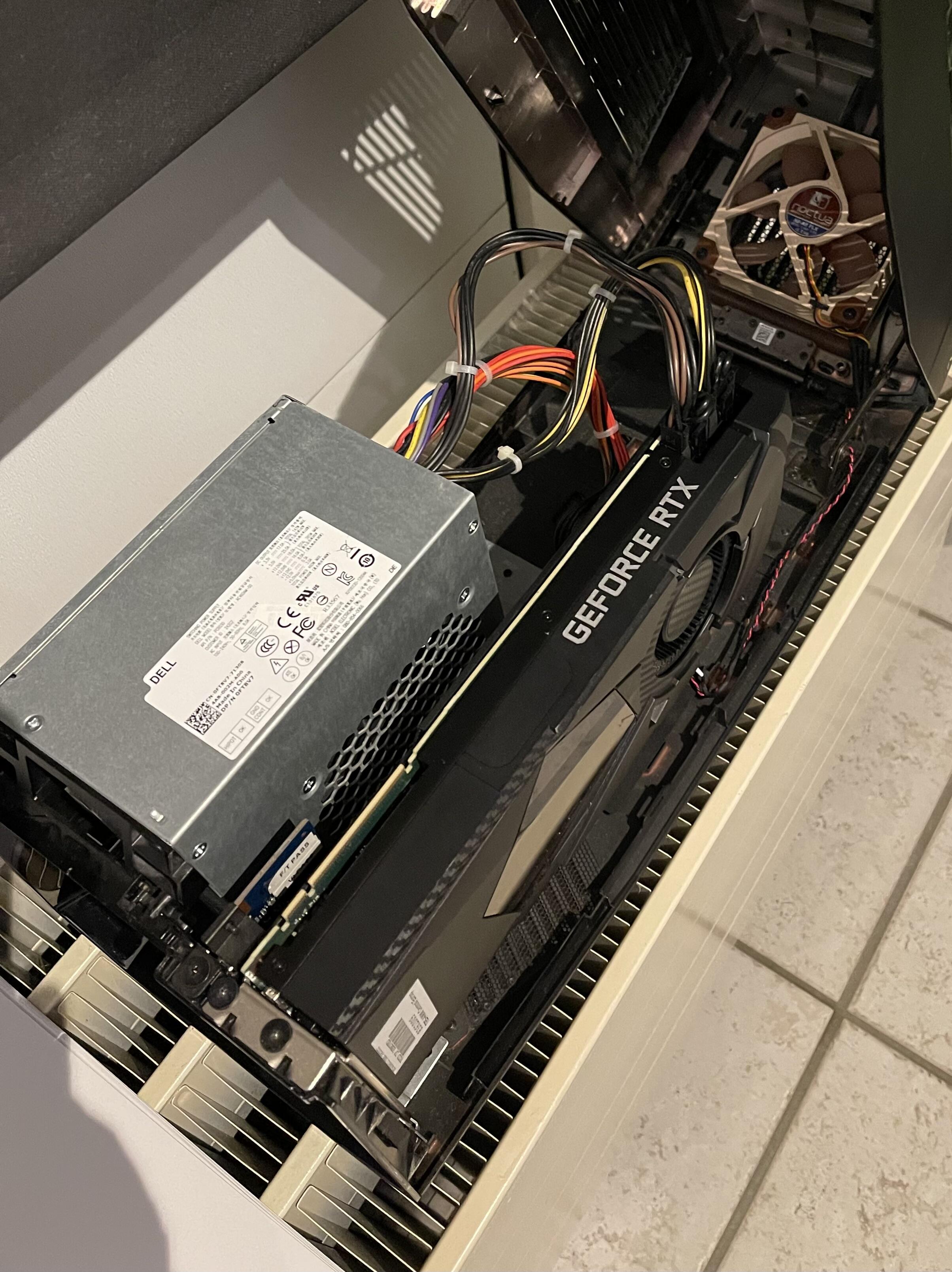

Aktuell muss ich aber erstmal die gestern gelieferte DELL (OEM) Geforce RTX 2080 TI 11GB Grafikkarte im Amplifier verbauen und entsprechend anschließen.
So sieht der aktuelle Stand aus.
Ich hoffe, dass ich die Stromkabel vom Netzteil korrekt an die Grafikkarte angeschlossen habe?! 🤔
Das ist übrigens die verbaute Grafikkarte: https://www.techpowerup.com/gpu-specs/dell-rtx-2080-ti-oem.b6857
Der Vorbesitzer hatte schon den lauteren Standard Amplifier Gehäuselüfter gegen einen leiseren von Noctua getauscht.😊
Alienware Amplifier mit DELL (OEM) Nividia GeForce RTX 2080 Ti 11GB Grafikkarte.jpg
Bearbeitet von makla75
Alles richtig so, ich habe die gleiche Karte 👍

Wo bleibt jetzt das Bild mit der 2080 ti im geschlossenen Amplifier? 😅

@SpecialAgentFoxMulder: Der Amplifier lässt sich problemlos schließen. Ich kann auch gerne noch ein Bild machen.😉
Es ist nach hinten zum Gehäuselüfter des Amplifiers hin sogar noch Platz, so dass hier evtl. auch eine etwas größere 2080 Ti Grafikkarte mit einem besseren und leiseren Dreifach-Custom-Lüfter-Design hinein passen sollte (z. Bsp. diese hier: https://de.evga.com/articles/01249/evga-geforce-rtx-20-series/Default.asp).
