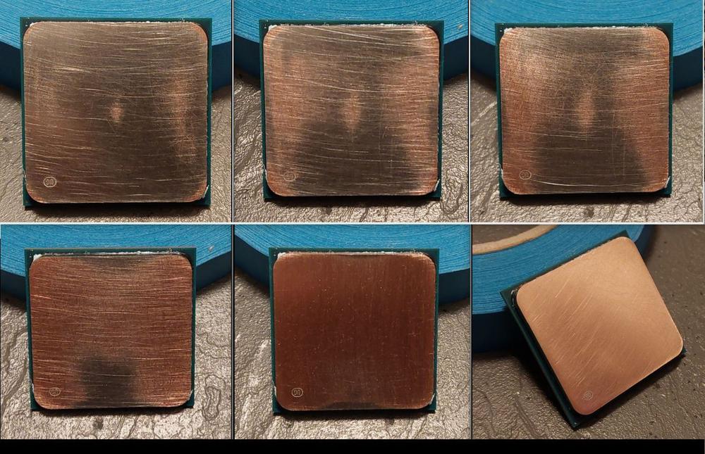

Ich denke ich kaufe mich nochmal ganz neue Wärmeleitpaste und werde bei der Gelegenheit mal mit einem Haarwinkel den Headspreader und die Kühlfläche vom Block auf Ebenheit überprüfen.
Mach das mal auf jeden Fall. Mein 5900X habe ich direkt vor dem Einbau geprüft. Der scheint relativ gerade zu sein. Die Kanten sind etwas höher, daher ist die Überprüfung mit der Klinge etwas schwierig. Lapping könnte hier noch ein wenig was bringen, aber ich erwarte kein Wunder mehr, höchstens 2-3 Grad im besten Fall. Bei mir war die Coldplate der AIO ganz klar der Übeltäter.

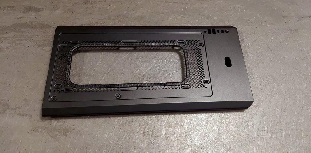

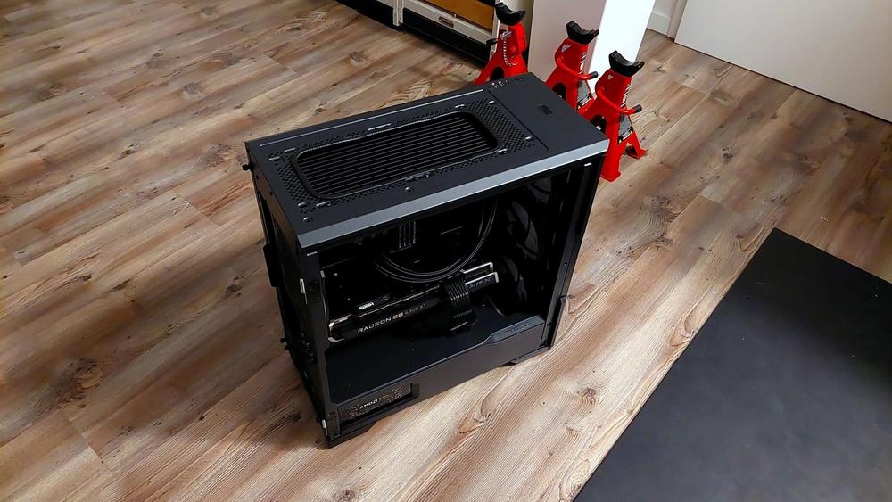

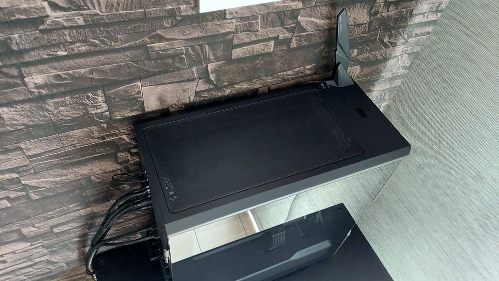

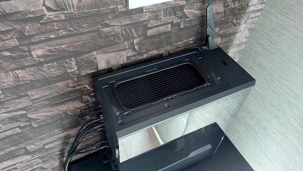

Der Sommer naht und damit auch die sommerlichen Temperaturen. Deshalb ich vorbeugend noch mal ein wenig was am System gemacht. Zum einen habe ich oben im Deckel das Lüftungsgitter entfernt, damit der Luftstrom ungehindert das Gehäuse verlassen kann, wenn der Radi gekühlt wird. Der Magnetfilter passt nach wie vor drauf und wird nur abgenommen, wenn auch Leistung abgerufen wird (Gaming, Rendering etc.)
Den 5900X habe ich mittlerweile auch geschliffen, jedoch konnte ich nicht so einen großen Kühlungsvorteil rausholen wie beim 5800X zuvor. Das war aber fast schon abzusehen, da der neuere IHS vom 5900X wesentlich weniger Unebenheiten aufwies und zudem die AIO-Coldplate bereits plan geschliffen war. Das Schleifbild zeigte das noch mal deutlich:
Immerhin konnte ich noch mal eine Verbesserung von 2-3°C damit herausholen und die Spikes im idle sind etwas runtergegangen. Für diese marginale Verbesserung lohnt sich der Mod sicherlich nicht, aber wie das Setup beim 5800X gezeigt hat, kann sich das Schleifen durchaus lohnen, wenn IHS und Coldplate die entsprechenden (negativen) Eigenschaften aufweisen. Gut möglich, dass ältere 5900X den selben unebenen IHS besitzen wie mein 5800X.
Alles in allem bin ich mit dem Ergebnis jetzt nicht unzufrieden. Wenn das Setup schon sehr optimal läuft, ist es schwer noch weitere Verbesserungen rauszuholen.

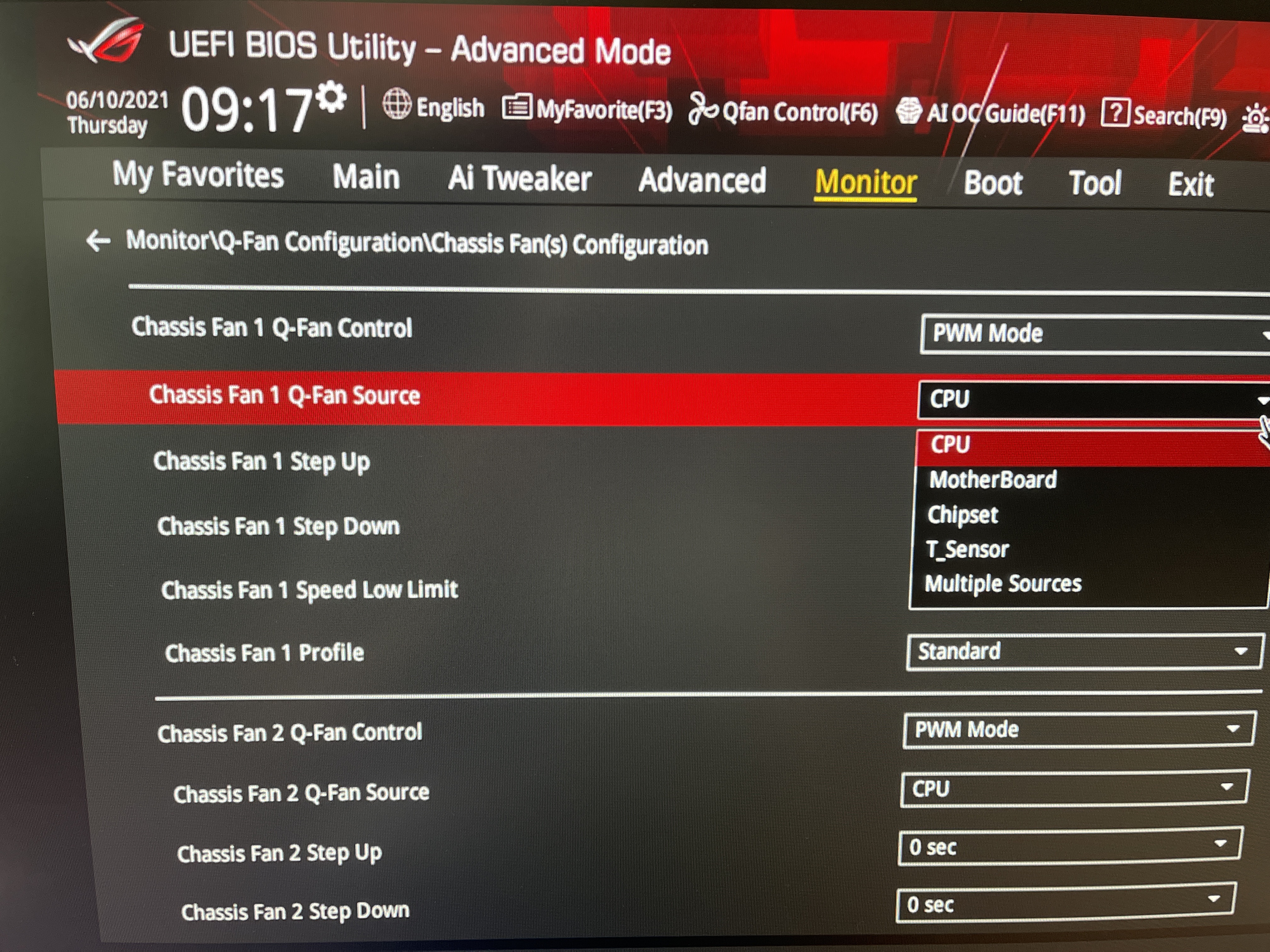

Kennt jemand ein gutes und leicht zu bedienendes Tool womit man die Lüftung im PC regulieren kann? Das Build-In Asus Tool bringt mich zur Verzweiflung. Ich möchte abhängig von der GPU Temperatur die Lüfter steuern und nicht abhängig zur CPU. Das geht bei Asus natürlich nur mit Asus Grafikkarte.
Ich meine das man das bei Asus sogar im BIOS so einstellen kann.
Aso ja gut. Hab auch ne strix.
Die Asus Programme hab ich bei mir auch runter gehauen. Buggt ständig rum der Kram 😅
Hab meine Lüfter über ein Aquaero gesteuert. Aktuell fest bei 500-550rpm.  Im Winter etwas weniger (knapp über der Anlaufschwelle)

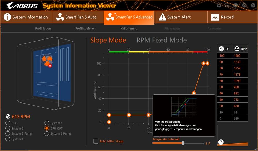

Ich probiere gerade ein bisschen mit Fan Control finde ich so ganz cool - suche aber gerade noch eine Möglichkeit meine Wassertemperatur als Quelle für die Lüfterkurven einzurichten. Der Sensor wird leider nicht automatisch erkannt, weil er am Asus-EC hängt.

@pitha1337 Hat das Software Update bei dir auch die Lüftersteuerung zerschossen? Ich musste das Programm deinstallieren, da es nur Error Maldungen gab und jetzt lässt es sich nicht mehr installieren.
Nee funktionieren tut das Tool, aber durch die CPU als Quelle gibt es halt manchmal dieses „Hochtouren“, das nervt und ist unnötig.

Hat das ASUS Board nicht so eine Art "Verzögerer" wie im Bild? Vielleicht wäre da ja erstmal eine Übergangslösung. Ich steuer meine Lüfter immer übers Mainboard/ Mainboard-Software und bislang hat das immer zuverlässig funktioniert. Ich lasse meine Lüfter erst relativ spät hochdrehen, so dass gelegentliche Spikes keine Auswirkungen auf die RPMs zeigen.
