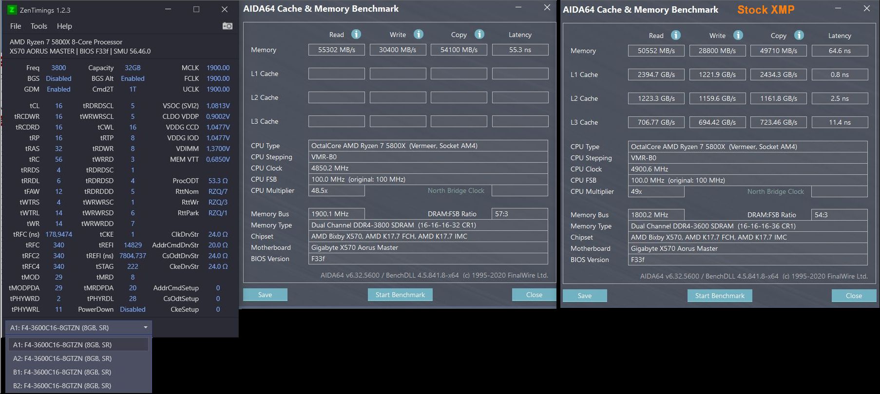

RAM: G.Skill Neo 4x8GB
Selbst beim Arbeitsspeicher gab's wieder spezielle AMD-Umstände zu beachten. Aufgrund dessen, dass nahezu alle X570 Mainboards den Arbeitsspeicher via Daisy-Chain (und nicht T-Topology) angebunden haben, empfiehlt es sich aus Stabilitätsgründen zwei statt vier Riegel zu verwenden. Andere Quellen (z.B. Buildzoid) behaupten wiederum, dass es bei modernen High-End Boards keine Rolle mehr spiele, solange man nicht 4500+ MHz auf dem RAM fährt. Des Weiteren hat dann die Bestückung des Riegels (Single-/ Dual-Rank) performance-technische Einflüsse, die man beachten sollte (Video Gamers Nexus und Hardware Unboxed). Da ich eine Vollbestückung der RAM-Slots aus optischen Gründen favorisiert habe, war ich mir anfangs nicht sicher, ob eine 2x 16GB Konfig möglicherweise in der Leistung besser wäre als 4x 8GB.
Glücklicherweise hatte ich zu Beginn zwei identische RAM-Sets hier liegen gehabt, die sich nur in der Bestückung unterschieden haben und sich perfekt zum Testen/ Vergleichen eigneten. Die Sets waren:
  •  2x 16GB G.Skill Neo 3.600 @ 16-16-16-36 (Dual Rank) (Samsung B-Die)
  •  4x 8GB G.Skill Neo 3.600 @ 16-16-16-36 (Single Rank) (Samsung B-Die)
Ich habe beide Sets im Standard-XMP in diversen Benachmarks und Spielen getestet. Jeden Benchmark/ Ingame-Benchmark habe ich 4 mal durchlaufen lassen und die Werte am Ende verglichen. Das 4er Set war ganz minimal besser. Auch später mit RAM-OC waren vier Riegel für das X570 Master und den 5800X kein Problem. Hier mal meine Werte im Vergleich:
Rechts sind die Werte mit Standard-XMP, in der Mitte ist das manuelle Setting und ganz links alle Werte im Detail. Ich hatte die Werte auch mit anderen Systemen verglichen, die nur zwei Sticks verwenden und ähnliche Timings eingestellt haben. Die Werte decken ziemlich mit meinen (Quelle: HardwareLuxx RAM-OC Ryzen). Daher sehe ich mit 4 Sticks keine wirklichen Nachteile.
Schnellerer RAM hat zu dem einen deutlich größeren Einfluss bei Ryzen als das bei Intel der Fall war. Das haben auch nahezu alle Benchmarks bestätigt, die ich in der letzten Zeit gemacht habe und das waren nicht gerade wenig. Daher kann ich nur die Empfehlung aussprechen sich mit dem Thema zu befassen. Bei Ryzen lohnt sich das zum Teil deutlich.

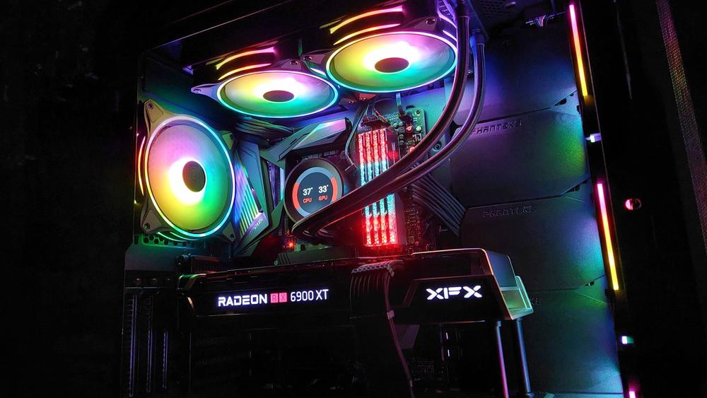

GPU: XFX RX 6900XT Merc 319 BLACK
Zu aller erst, ich will hier keine Diskussion anfangen welche Marke, welches Modell, welche Features usw. besser oder schlechter ist/ sind. Jeder sollte sich das kaufen, womit er am glücklichsten wird. Benchmarks zu den GPUs gibt's ja wie Sand am Meer und jeder kann/ sollte selbst vergleichen. Daher gehe ich nur auf ein paar persönliche Punkte ein, warum ich mich diesmal für AMD entschieden habe.
Nvidia hatte sich für mich relativ schnell aufgrund der aktuellen Preissituation und VRAM-Bestückung erledigt. Also schaute ich mir an, was AMD so zu bieten hatte. Es war relativ schnell klar, dass nur eine RX 6900XT infrage kommt. Einfach nur damit ich in Zukunft nicht wieder am hin und her überlegen bin upzugraden. Ich hatte vorher die 2080 Super und war damit immer top zufrieden, aber wie das so ist, reicht die Leistung nie und man schielt immer auf das Top-Modell. Daher diesmal gleich direkt zum Top-Modell greifen und die Ruhe genießen.
Anfangs wollte ich die RX 6900XT direkt von AMD für rund 1.000€ versuchen abzugreifen. Auf ebay KA wurde sie so für um die 1.250 - 1.350€+ gehandelt (neu). Angesichts der Leistung eigentlich immer noch ein "fairer" Preis, sofern man das irgendwie sagen kann. Jedoch war ich mir nicht sicher, ob sie meinen Ansprüchen genügen würde, was Kühlung und Lautstärke betrifft. Ich hatte in der Vergangenheit den Fehler gemacht und eine RTX 2080 von Gigabyte geholt. Aufgrund der, im Vergleich zu anderen Karten, kleinen Kühlkonstruktion, war die Karte mir persönlich zu laut und die Kühlperformance zu schwach. Deshalb entschied ich mich damals für die MSI Gaming X Trio, die mit die größte Karte damals war. Große Karte = große Kühlkonstruktion = viel Kühlleistung und leise. Also schaute ich mir die Custom-Modelle an und es war relativ schnell klar, welche 6900XT-Karten nur infrage kommen.
Laut Tech-Powerup gibt es nur vier Modelle (jetzt 5), die den höchsten Basistakt von 1.950 Mhz bieten. Ich vermute, dass diese Modelle einen besseren Chip besitzen und/ oder das beste OC-Potenzial bieten. Also schaute ich mir die Modelle im Detail auf YT, Tech-Powerup und auf den Herstellerseiten an und kaufte das, was für einen halbwegs "normalen" Preis zu bekommen war. Für die 6900XT von XFX habe ich 1.400€ bezahlt. Soweit ich das gesehen habe, ist die GPU mittlerweile nicht unter 1.800€ zu bekommen. Zu der Karte habe ich mich bereits geäußert, daher gehe ich da jetzt nicht gesondert drauf ein. Fragen kann ich aber jederzeit gerne beantworten, falls einer was wissen möchte.
Gründe für den Kauf waren in erster Linie der Preis und die Leistung, die man dafür geboten bekommt + VRAM-Bestückung und Kühlung natürlich. Außerdem reizte mich irgendwie ein komplettes AMD-Setup mit CPU und GPU. SAM bekommt man dann  auch noch dazu und Effizienz bzw. Stromverbrauch war auch ein wichtiges Thema. 280w (330w max. OC) ist auch heutiger Sicht fast schon wenig.^^

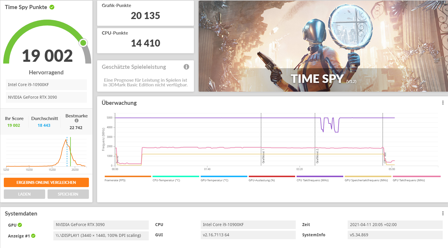

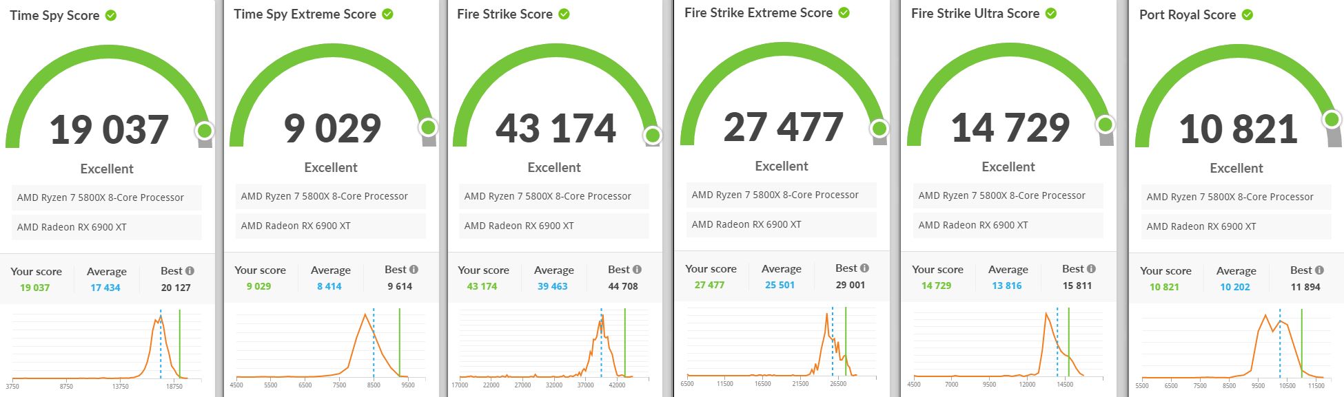

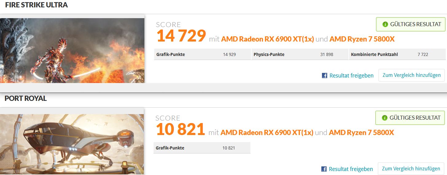

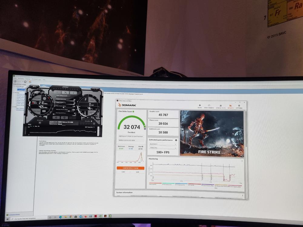

OC-Leistung 3D-Mark:
Die Leistung ist ohne jeden Zweifel wirklich beeindruckend. Wenn man bedenkt, was die 6900XT hier aus 330w rausholt, ist das echt nicht schlecht. Selbst mit Stock-Settings war die 6900XT von XFX immer über dem Durchschnittswert. Ich schätze, so zu 90 - 95% habe ich alles aus der Kiste rausgeholt. Edit, Zumindest mit der normalen AMD-Software (Wattman). Mit dem MPT (More Power Tool) geht wohl noch deutlich mehr, aber damit muss ich mich noch mal näher befassen und wie immer braucht alles seine Zeit. Die CPU könnte man noch ein wenig aufdrehen, aber dann wird's für meine kleine 280er AIO langsam zu viel. Ansonsten sind die Ergebnisse durchaus vorzeigbar und ich denke, man kann damit wohl vorerst zufrieden sein. Vor allem, wenn man bedenkt, dass das hier alles nur mit Luftkühlung erreicht wurde.

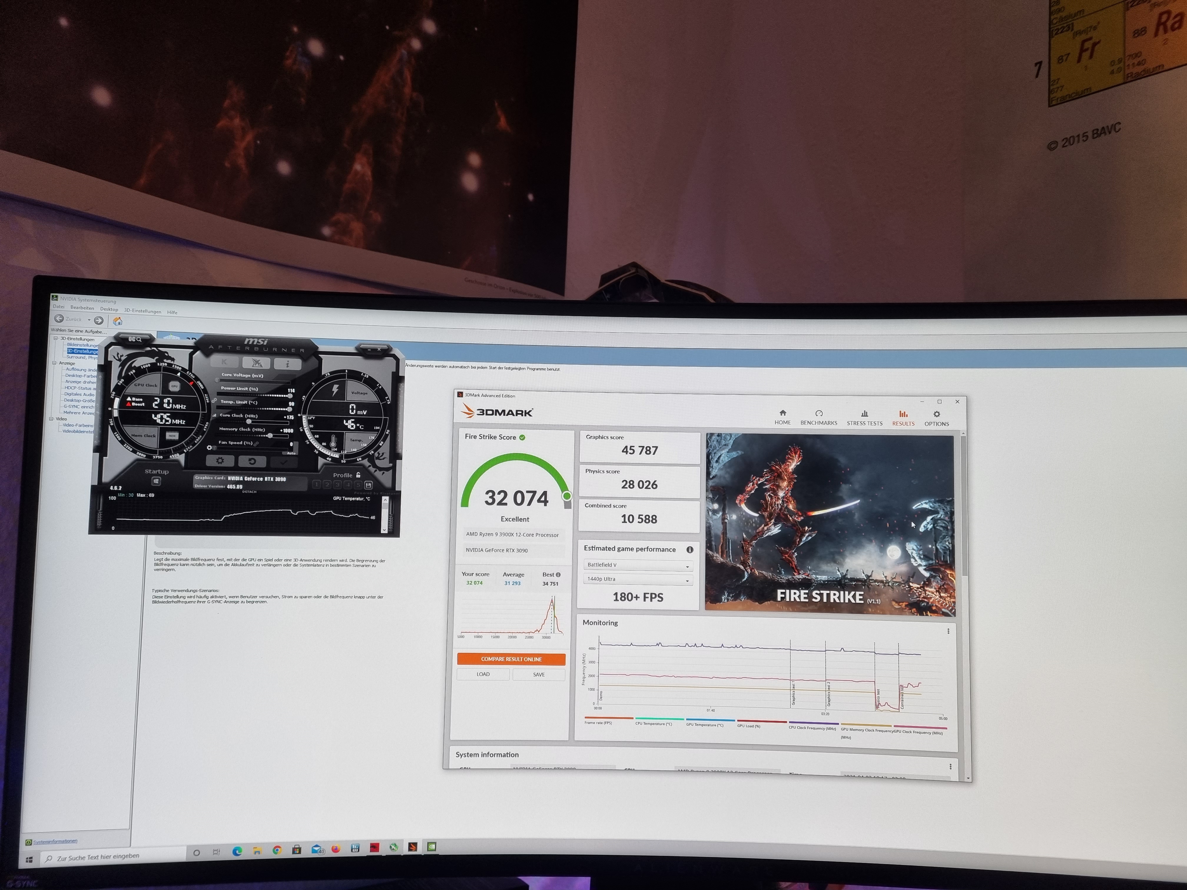

Schade das AMD den GPUs nur maximal 330w (15% PL) erlaubt. (Edit, mit'm MPF geht auch mehr). Falls in Zukunft ein Custom-BIOS rauskommt, besitzt die XFX-Karte bereits ein BIOS-Switch, wo zur Zeit noch zweimal das gleiche VBIOS drauf ist. Immerhin lässt XFX die Option offen ein anderes VBIOS in Zukunft draufzuflashen.
Hab jetzt auch resizable bar installiert und mein Mainboard + Gpu geflasht. Danach musste ich es im BIOS freischalten und die RAM Geschwindigkeit war auf 2133mhz. Hab diese dann wieder erhöht.
Scheint auch mit dem 3900x zu klappen. Kleiner benchmark mit cpu on Stock und gpu +175 +1000
In 3D Mark konnte ich bei mir keinen Unterschied feststellen. Hab das daher immer mit SOTTR verifiziert.

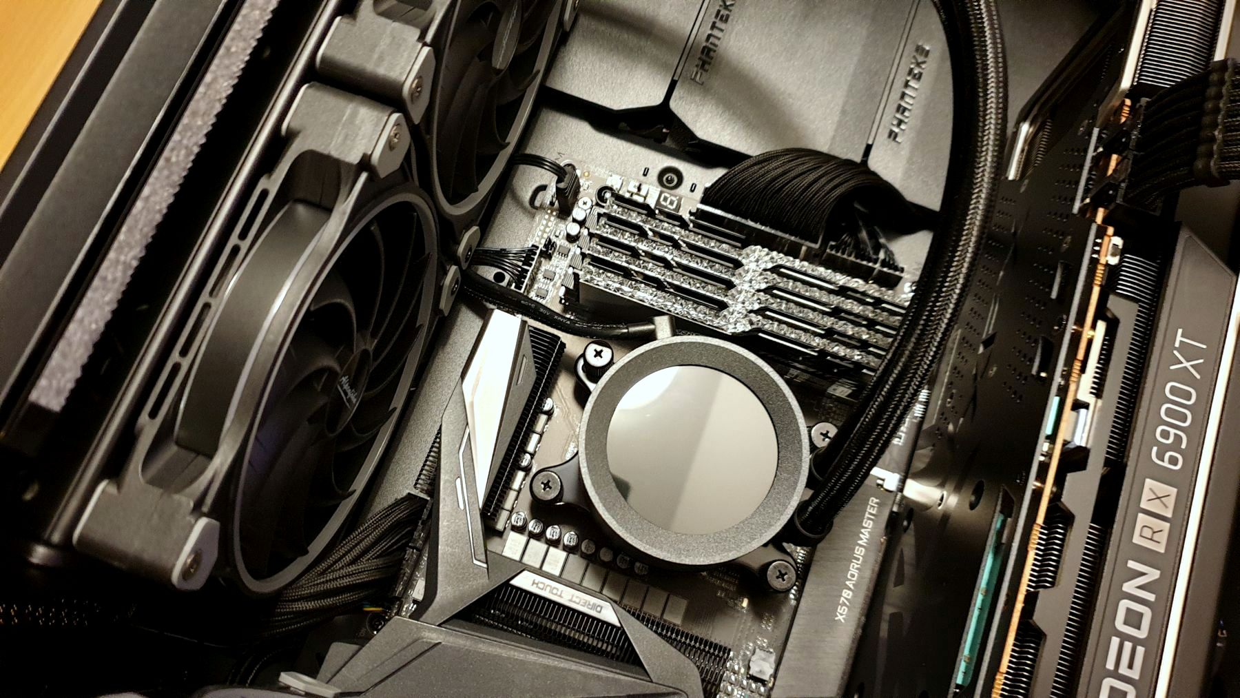

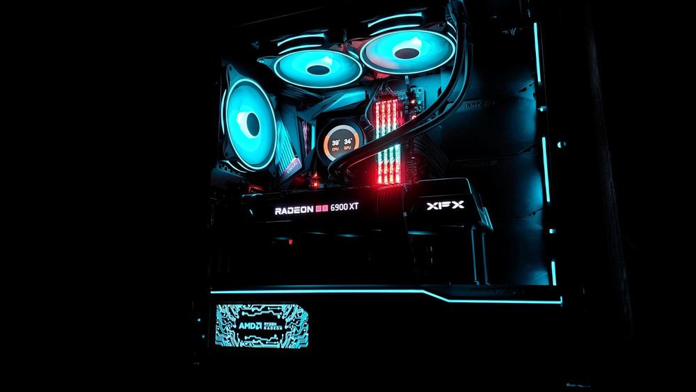

Ich denke, es wird so langsam Zeit die kleinen Upgrades am neuen System zusammenzutragen, da ich das meiste davon mittlerweile abgeschlossen habe. Vielleicht ist ja für den ein oder anderen was Nützliches dabei. Außerdem muss ich irgendwie meine Wartezeit von dem Monitor überbrücken (angeblich ab 09.06.2021 lieferbar 😭).
Da man wie immer nie 100%ig zufrieden ist, habe ich noch folgendes am System gemacht:
  • - GPU Anti-Sag Ständer
  • - Platte für besseren Airflow
  • - Kristallglas RAM & Lightbar
  • - AIO Kabel
  • - Gehäuse-Lüfter

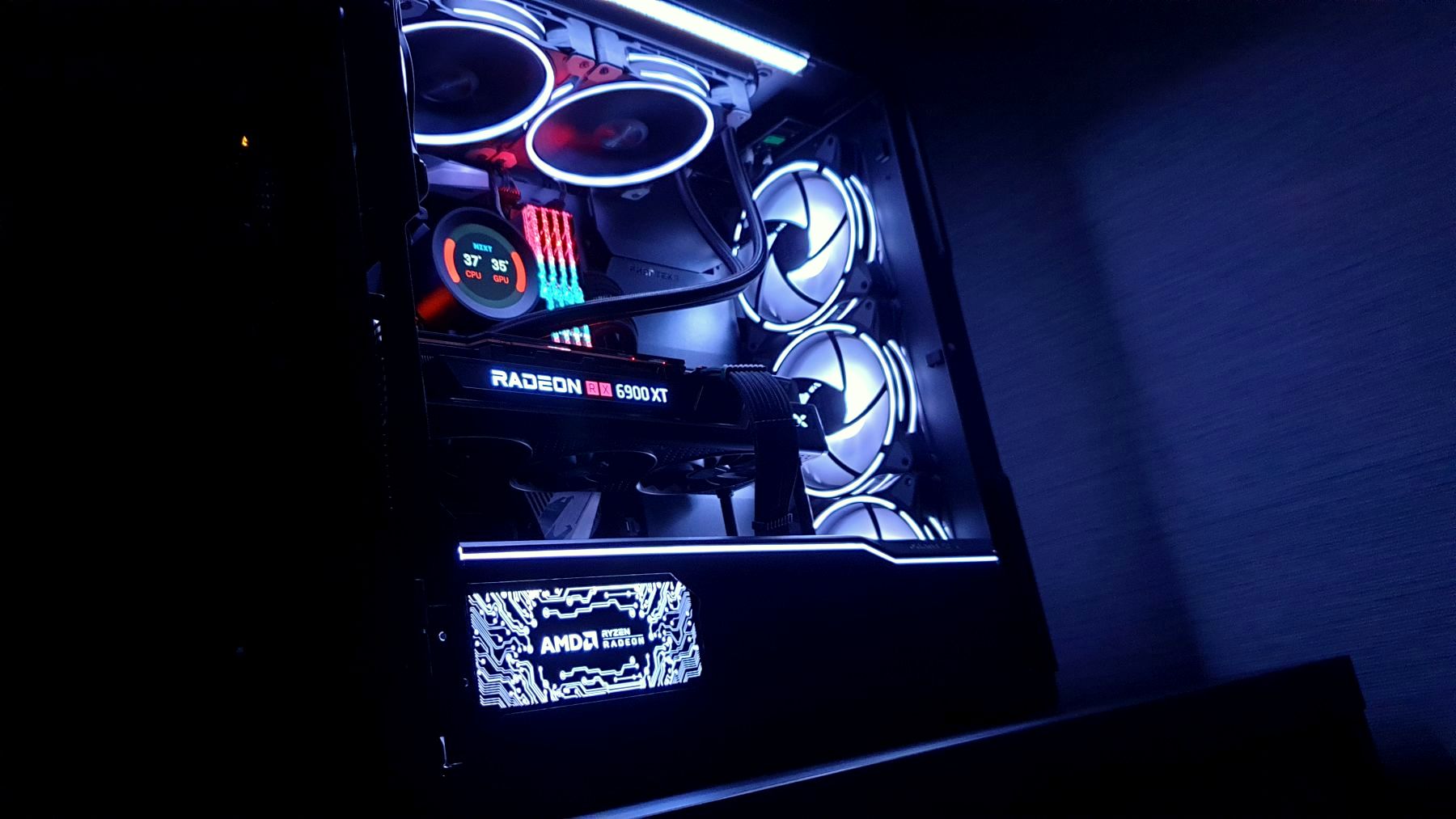

  • - AMD Custom-Plate
  • - CPU schleifen (geplant)

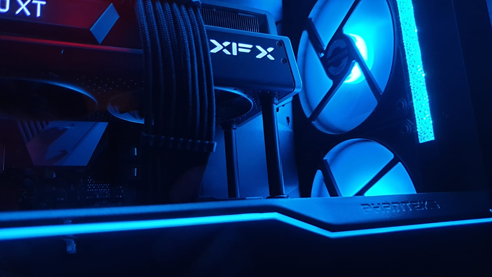

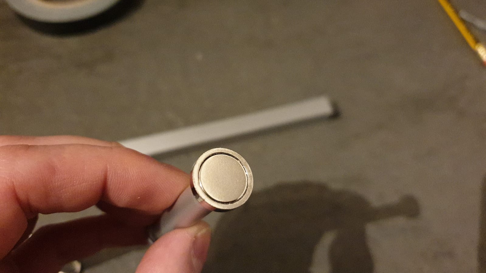

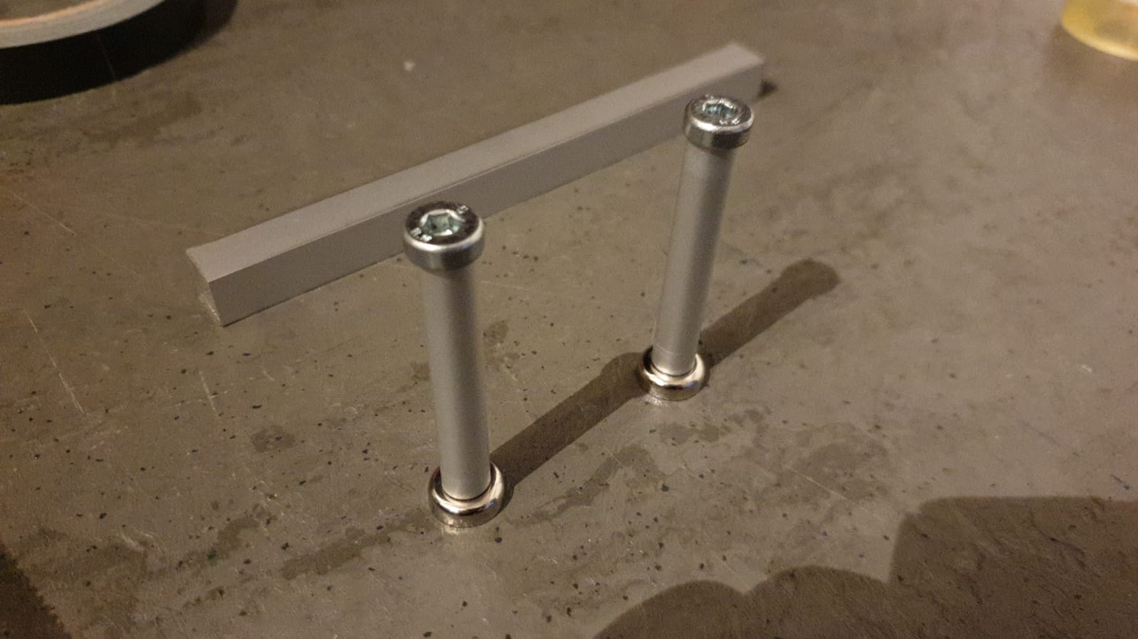

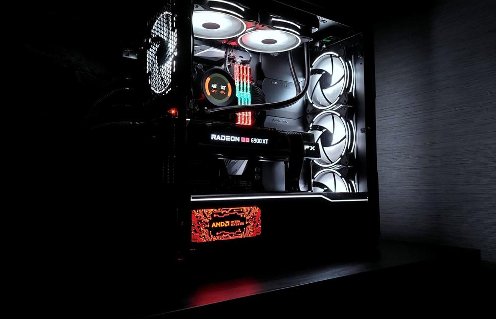

GPU-Ständer. Die neue GPU gehört vom Gewicht und den Abmessungen her mit zu den größten/ schwersten Grafikkarten, die man aktuell bekommt. Entsprechend ist es empfehlenswert solche Grafikkarten zu stützen. Da ich das ganze eher unauffällig halten wollte und der vorhandenen Ständer mir nicht zusagte, baute ich mir meinen eigenen Anti-Sag Ständer. Die Materialien dafür hatte ich ohnehin in der Werkstatt rumfliegen. Hierfür habe ich zwei Alu-Röhrchen genommen, ein Gewinde oben und unten reingeschnitten, anschließend unten den Fuß mit einem Neodym-Magneten und oben eine dicke Schraube reingeschraubt. Durch das Gewinde kann ich wunderbar die Höhe einstellen. Abschließend wurden sie schwarz lackiert, oben und unten ein wenig Filz zum Schutz, fertig.

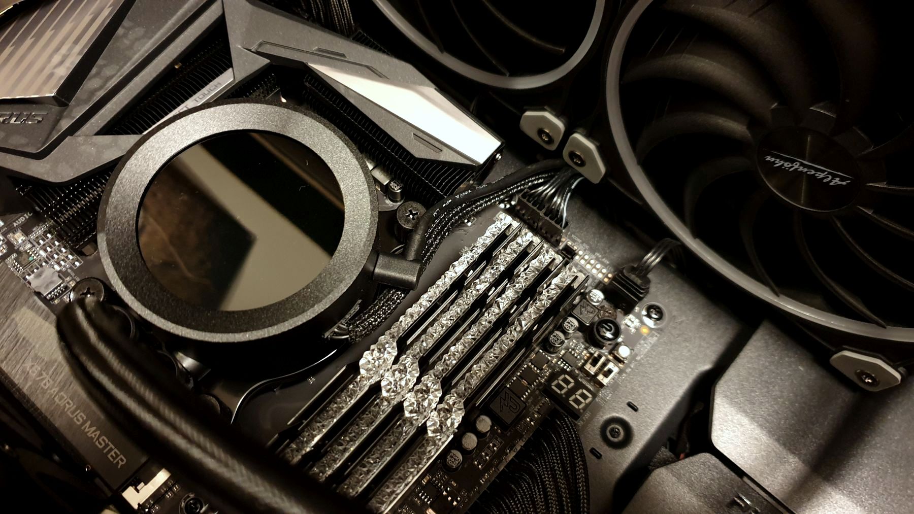

AIO Kabel. Wie ich es schon bereits bei meinem alten System gemacht habe, habe ich die Kabel der AIO teilweise ausgepinnt und gesleevt, weil es sonst durch die vielen nicht benutzen Kabel etwas unordentlich auf dem Mainboard aussieht. Das Mini-USB Kabel wurde auch getauscht und zwar auf eins, welches 90° in die andere Richtung zeigt. Sieht am Ende dann alles etwas cleaner aus. Gerade die NXZT Z-Serie hat sehr viele Kabel an der Pumpe, weil die NZXT Software auch eine Ansteuerung weiterer NZXT Lüfter erlaubt. Ich habe lieber immer alles schön über's Mainboard laufen.

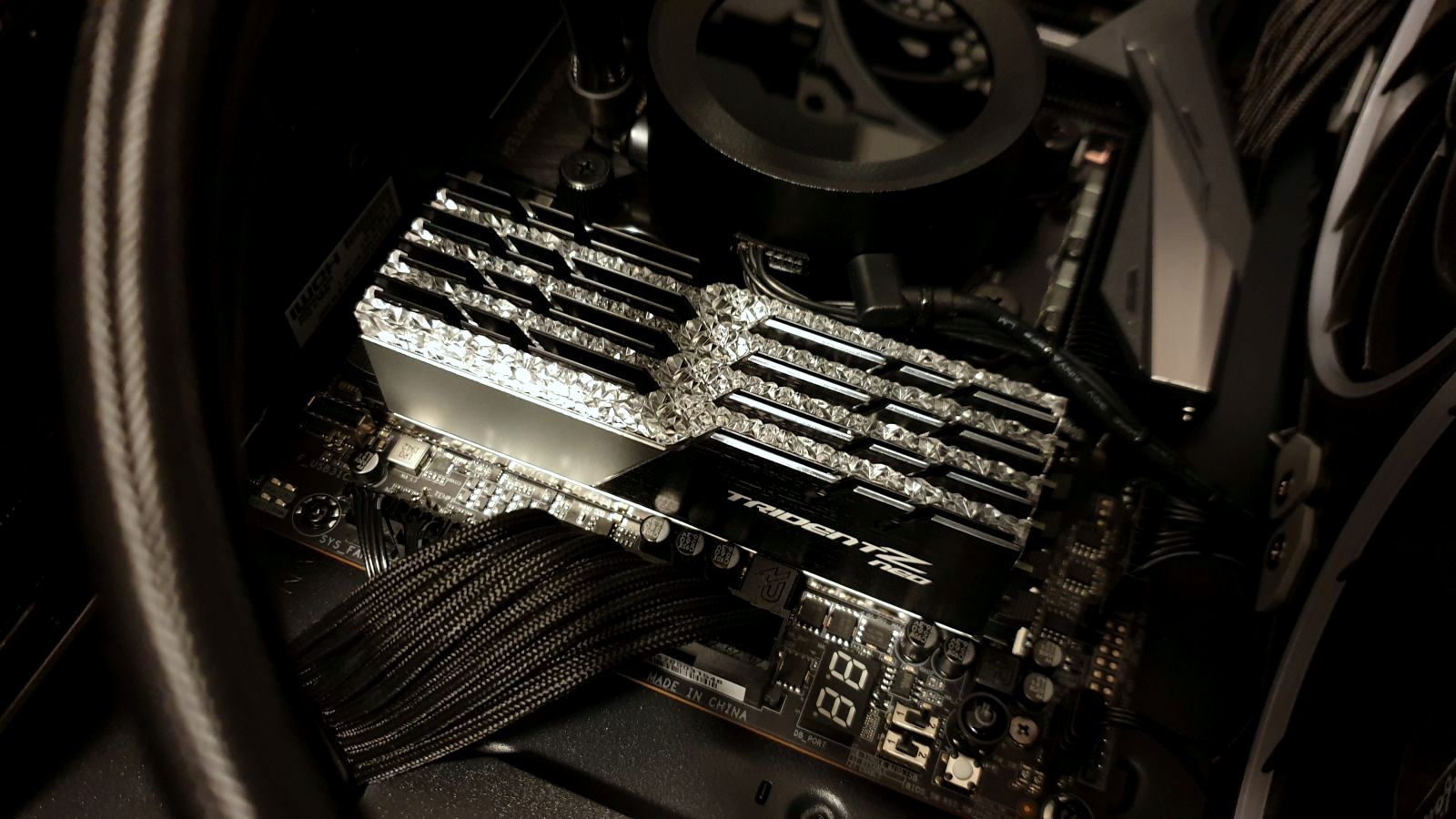

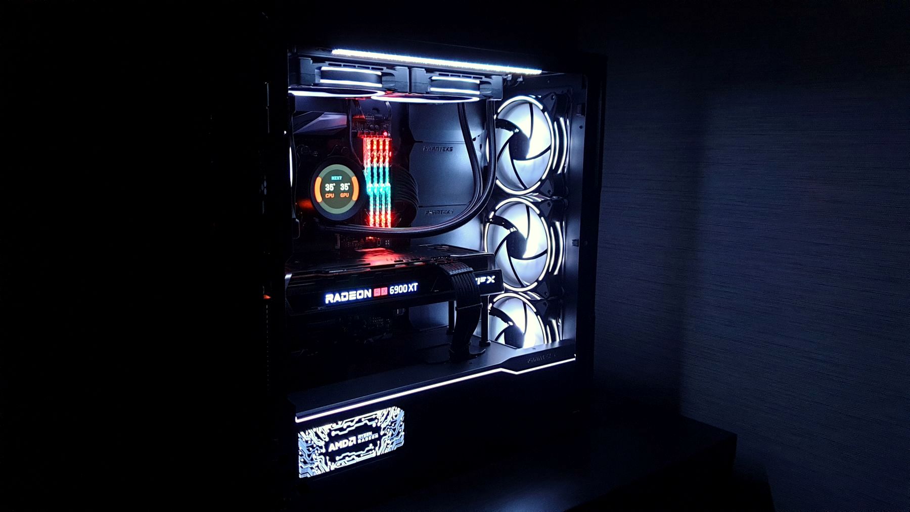

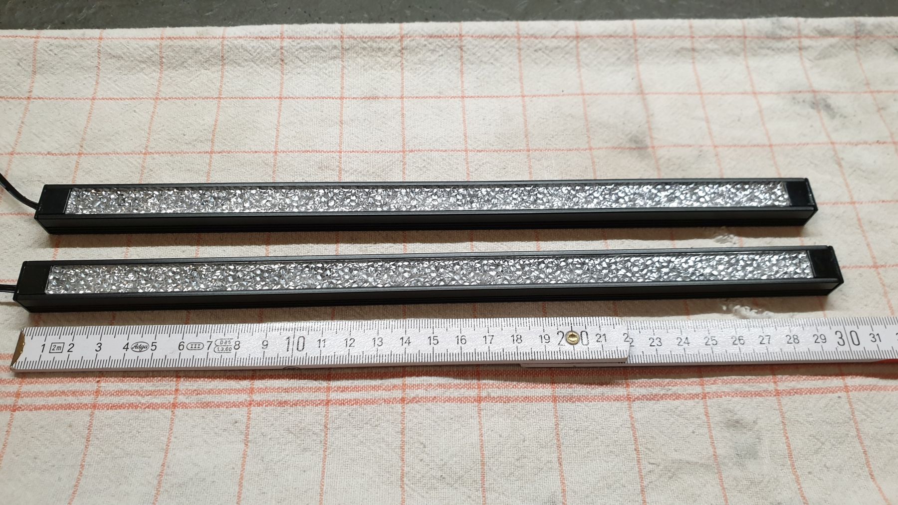

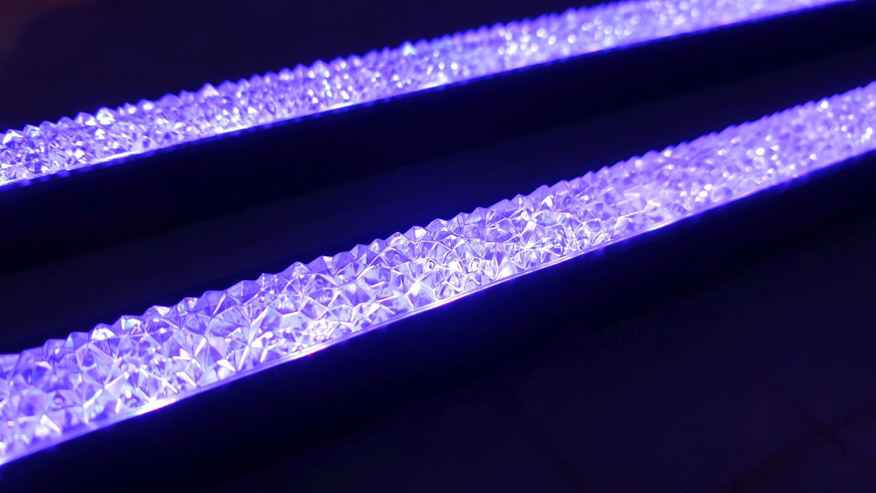

Kristallglas-Optik. Die Idee mit dem Austausch der RAM-Lightbars kam auf, weil die originalen Michglas-Lightbars das Licht nur teilweise durchlassen und auch die Farben etwas verfälschen. So leuchtet das Rot etwas verblasst und geht schon leicht ins Pink. Außerdem war es mal was anderes und nicht immer das Standard-Zeug. Mit den neuen Lightbars (von den Royal Riegeln) leuchtet es um Welten besser. Passend zum RAM, habe ich mir noch die Gehäusebeleuchtung in der Optik geholt.

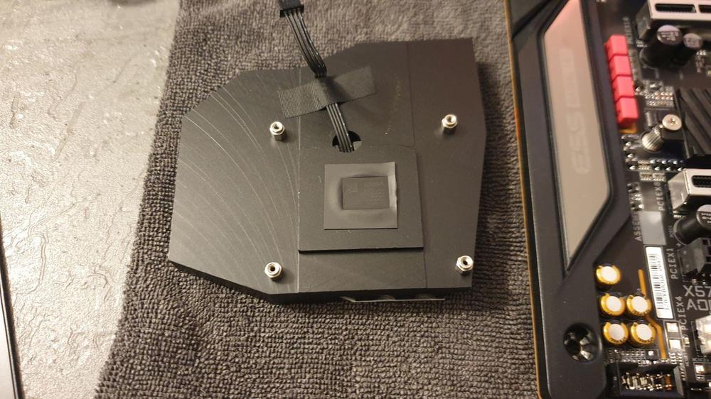

Platte für besseren Airflow. Was mich von Anfang an beim P500A Gehäuse gestörte hat, war das Loch vorne. Dafür gab es keine Abdeckung und man konnte die PSU-Kabel durch das Loch sehen. Außerdem hat man ein wenig Kühlpotenzial verschenkt, weil der unterste Lüfter in den PSU-Shourd pustet, was so ziemlich gar nichts bringt. Also baute ich mir aus PU-Hartschaum zwei kleine Platten, die da Abhilfe schaffen sollen. Ich habe es noch nicht endgültig getestet, aber immerhin sieht man die Kabel im Shroud schon mal nicht mehr.

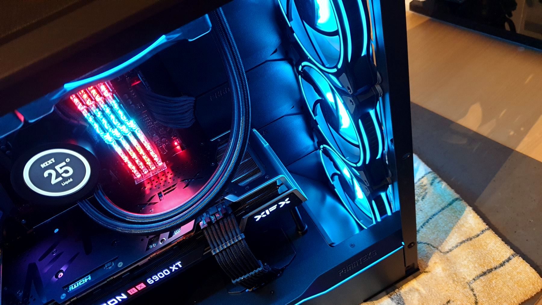

Lüfter. Dann sind die Tage endlich meine bestellten Lüfter gekommen und zwar die "Cooler Master MF 140 Halo". Leider gibt es diese Lüfter nur in China, keine Ahnung wieso. Insbesondere, weil es die 120er Variante hier in DE ganz normal zu kaufen gibt. Auf jeden Fall schicke Lüfter für den Preis (15, 62€), die auch von hinten gut aussehen, was bei vielen RGB-Lüftern nicht unbedingt der Fall ist. Außerdem braucht man für diese Lüfter keinen extra Controller oder dergleichen, wie beispielsweise Corsair das immer wieder macht.

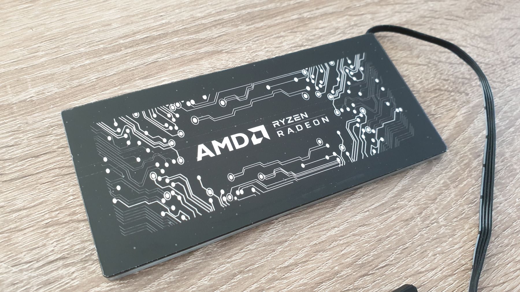

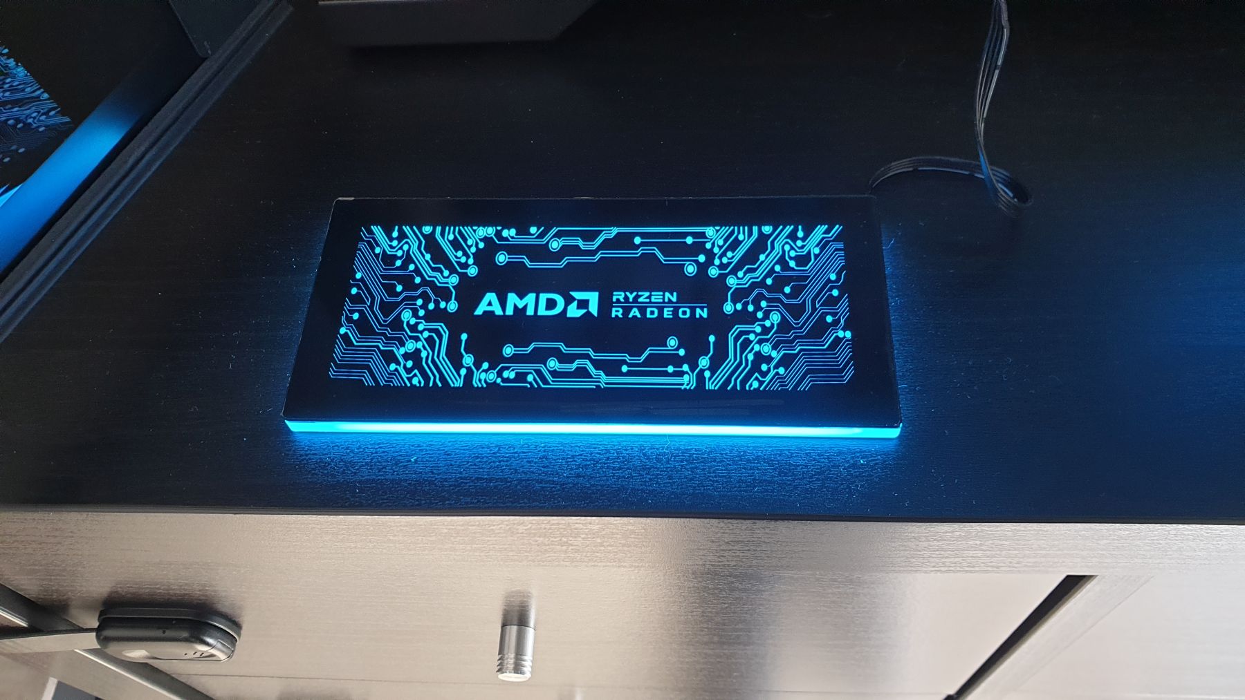

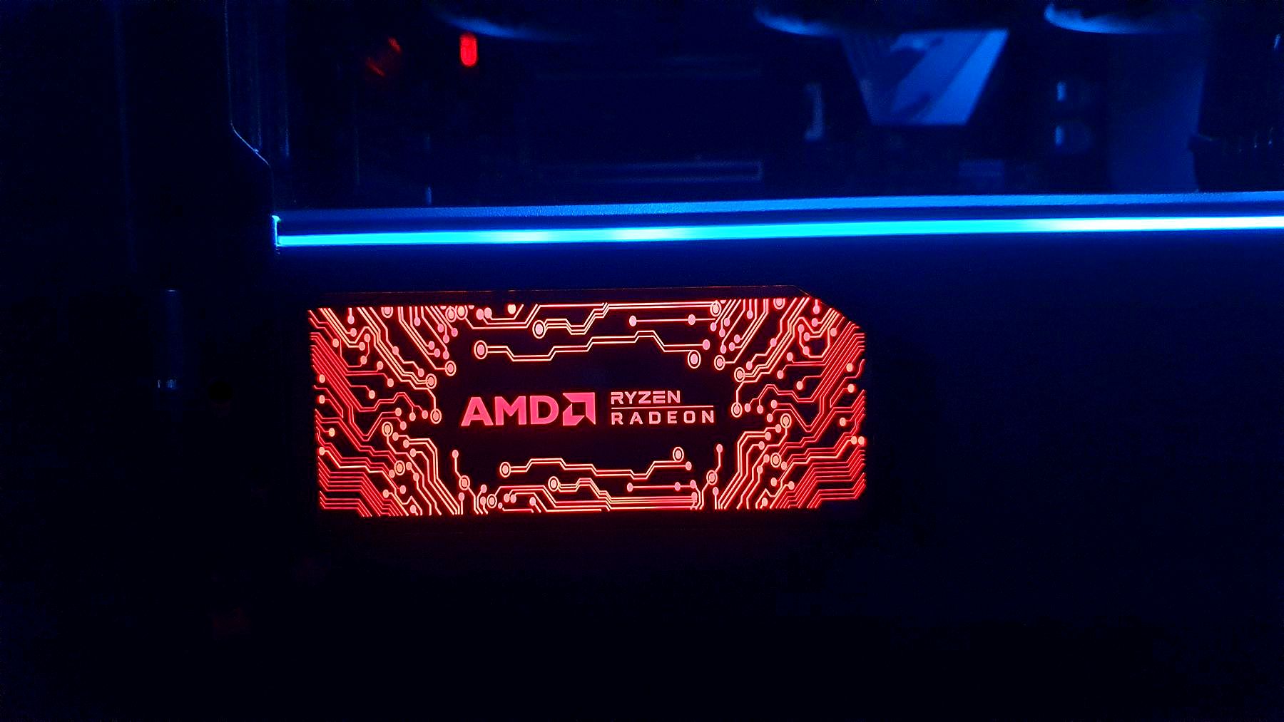

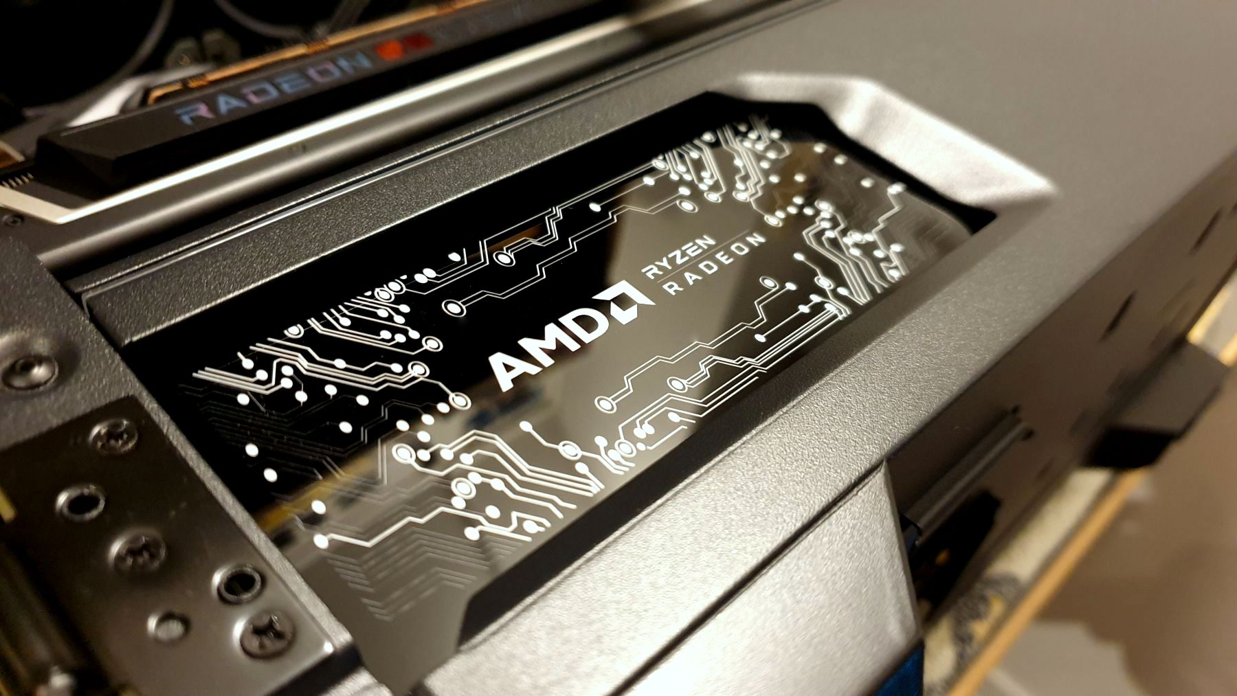

Im selben Zuge mit den Lüftern, habe ich auch meine Custom-Plate eingebaut. Anfangs fand ich die Idee mit dem Loch im PSU Shroud ganz nett, aber als ich das System dann hier stehen hatte, mochte ich es dann doch nicht mehr so. Also entschloss ich mich eine Custom-Plate zu bestellen, die ich in das Loch einsetzten konnte. Kurzer Hand das ganze ausgemessen, Logo fertig gemacht und den Verkäufer angeschrieben. Nicht mal einen Tag später war die Platte dann nach meinen Vorstellungen bestellt und für rund 22€ echt ein Schnapper. Da es ein AMD-Build ist, war es für mich relativ klar, was drauf kommt. So schaut das ganze aus:

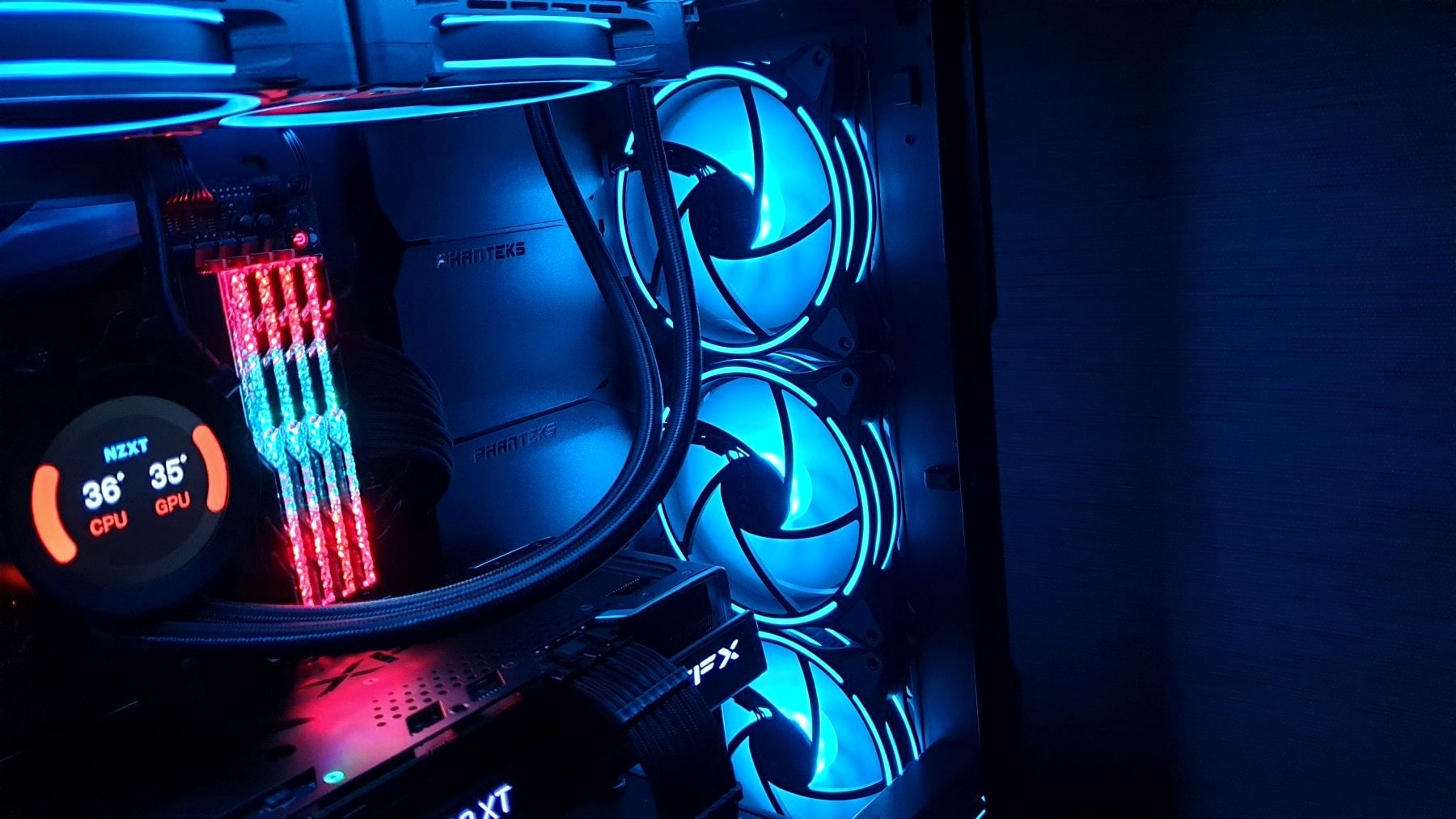

Licht mit einem Handy realistisch einzufangen ist sehr schwer. In echt sieht es mMn noch mal eine ganze Ecke besser aus.

Mit 520w sind's dann 23K GPU Score. Die 3090 kann erst mit Wasser richtig die Beine strecken 😁
Die 3090 Fe ist sehr hochwertig verarbeitet da würde ich keinen wasserblock drauf machen. Für 1500 Euro und 400 Watt ist das Ergebnis ganz gut. + 200 + 1000 ist schon ganz klasse. Werde das Limit wohl nicht auskosten:) hoffe ich ergatter demnächst einen 5900 oder 5950 zur uvp um das System fertig zu stellen:)

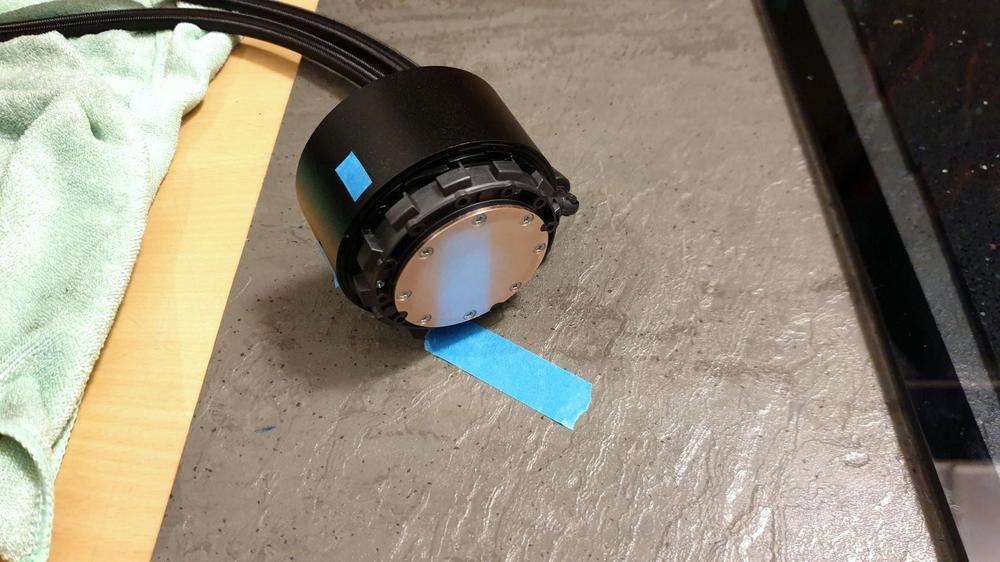

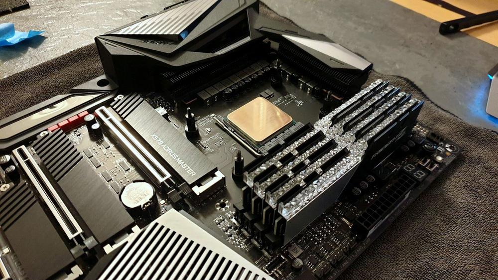

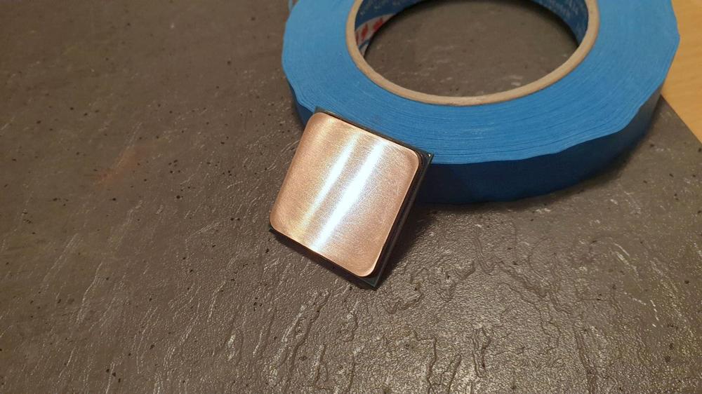

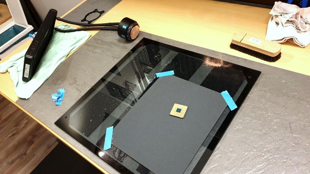

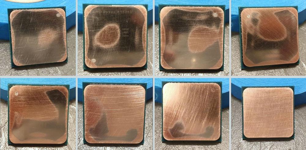

Ich konnte die Finger doch nicht still halten und habe nun meine CPU und die AIO abgeschliffen (lapping). Nun verstehe ich auch warum die Temperaturen so waren, wie sie waren. Wenn man Ryzen 5000 (auch schon 3000) hat und eine Asetek-Pumpe, was bei den meisten AIOs der Fall ist, kann sich Lapping zum Teil wirklich erheblich lohnen, weil sowohl die Kühlplatte als auch der IHS konvex ist. Zwei konvexe Oberflächen, die übereinander liegen, sind natürlich nicht so optimal für die Kühlung. Igor hatte die IHS-Thematik auch mal erwähnt. (Beitrag)
Nun passen die Temperaturen auch wieder. Bei mir sind's jetzt konstant 10-12°C weniger auf der CPU und die hohen Spikes sind auch nicht mehr da. Hier mal einige Fotos, wo man auch mal sehen kann wie uneben die CPU eigentlich ist:
Wirklich schlimm ist/ war aber eigentlich die AIO. Die war im Verhältnis zu der CPU sehr konvex und entsprechend musste viel abgetragen werden. Scheinbar sind die Kühlplatten für die Intel CPUs ausgelegt. Wenn man sich den Beitrag von Igor anschaut, würde die konvexe AIO perfekt in den konkaven IHS der Intel CPU passen. Jetzt, wo beide Oberflächen plan sind, kühlt es natürlich am besten, weil über den vollen IHS der Kontakt zur Kühlplatte gegeben ist. Ich bin mit dem Ergebnis mehr als zufrieden und bin froh, dass ich es doch gemacht habe.

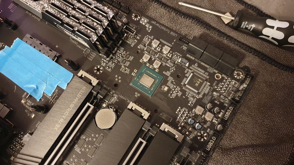

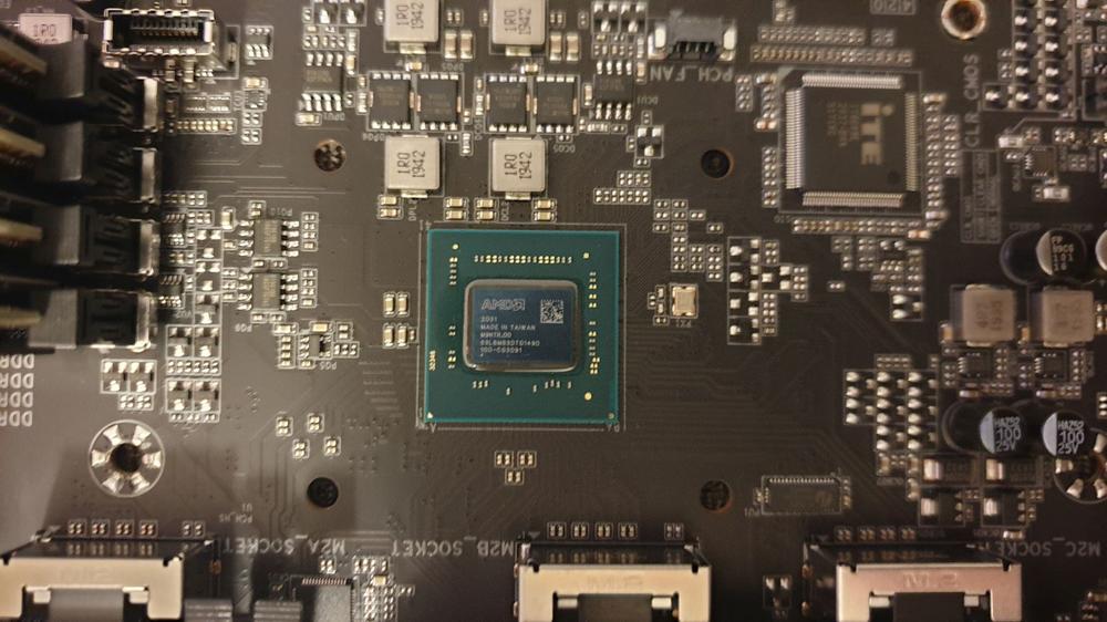

Im selben Zuge habe ich auch gleich mal den X570 Chipsatz gerepastet. Ich bin auf das Thema durch einen Reddit-Beitrag aufmerksam geworden, weil ein User behauptet hat, dass er durch einen Repaste 15-20°C teilweise rausgeholt hat. Da hab ich mich natürlich nicht lange bitten lassen und kann nun die behaupteten Ergebnisse ebenfalls bestätigen. Mein PCH-Lüfter bleibt jetzt auch unter Last dauerhaft aus. Das Wärmeleitpad, falls es überhaupt eins war, war totaler Müll. Der Repaste des Chipsatzes geht sehr einfach und schnell.
Den Repaste des Chipsatzes und der CPU habe ich mit Arctic's neuer MX-5 gemacht. Eine absolut zu empfehlende Wärmeleitpaste. Aktuell meine Paste der Wahl.

Ist das auf meinem Screenshot das, was du mit PCH meinst? Ist bei mir im Idle schon recht warm, unter Last habe ich noch nicht danach gehschaut. Den Lüfter höre ich aber nicht (heraus).

Bei lapping denke ich zuerst daran, dass man den CPU Die selbst schleift, aber natürlich geht das auch beim Heatspreader.
Das geht natürlich auch, ist aber eher was für die absoluten Rekordjäger. Den DIE schleifen ist halt auch mit sehr viel Risiko verbunden. Da man Ryzen 5000 nicht wirklich köpfen kann und Direct-Die sich dahingehend eh erledigt hat, ist das normale lapping/ schleifen des IHS eine gute Möglichkeit seine Temps zu verbessern. Ich bin immer noch begeistert wie gut das Endresultat ist.

Also das mit dem Chipsatz muss man einfach mitnehmen. 10-15 Minuten Arbeit und gleich dauerhaft 15-20°C weniger. Zwar habe ich meinen PCH-Lüfter auch nie wirklich gehört, aber nun bleibt der PCH im Betrieb so kühl, dass der Lüfter dauerhaft ausbleibt.
Das sind normale Temps für den X570 Chipsatz. Ab 65°C (zumindest bei mir) fängt der Lüfter an zu arbeiten.
Ja, PCH (Platform Controller Hub = Chipsatz, ist die gleiche Bedeutung. Das Wort "Chipset" (deutsch Chipsatz) rührt einfach nur von den alten Systemen her, wo der Chipsatz aus der North- und South-Brigde bestand. Man ist halt bequem und belässt es bei dem alten Namen, weil jeder eh weiß, was gemeint ist. Heißt ja auch oft Chipset-Driver und nicht PCH-Driver.

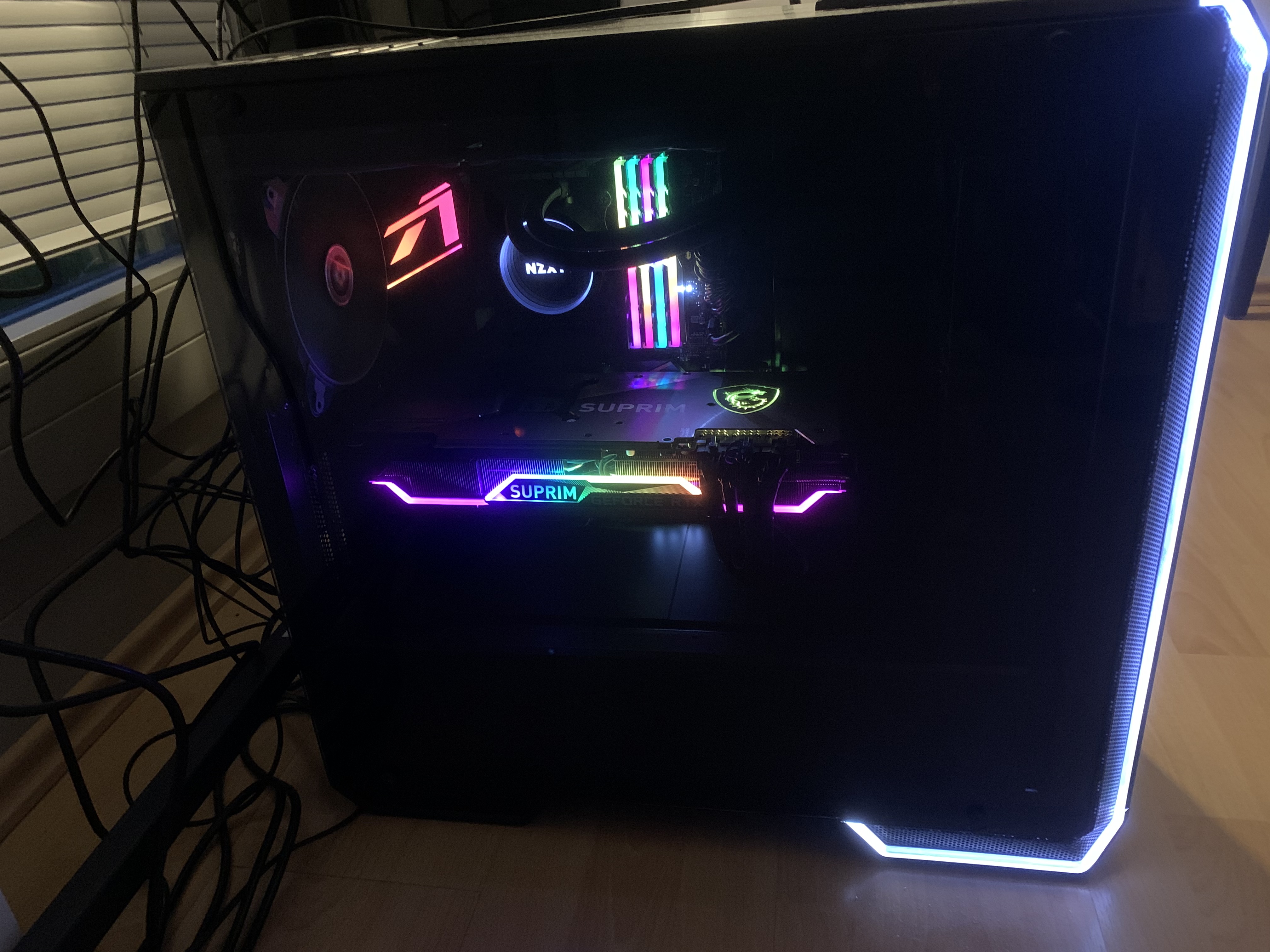

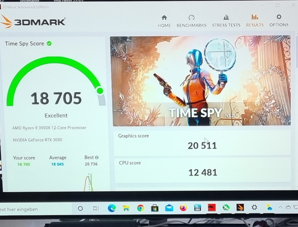

Hi zusammen,
mal ein paar Eindrücke von meinem System bzw. deren Leistung. Aktuell habe ich nur den CPU übertaktet und der Ram läuft im XMP Modus. Nächster Schritt wäre die Grafikkarte noch über AB anzupassen.

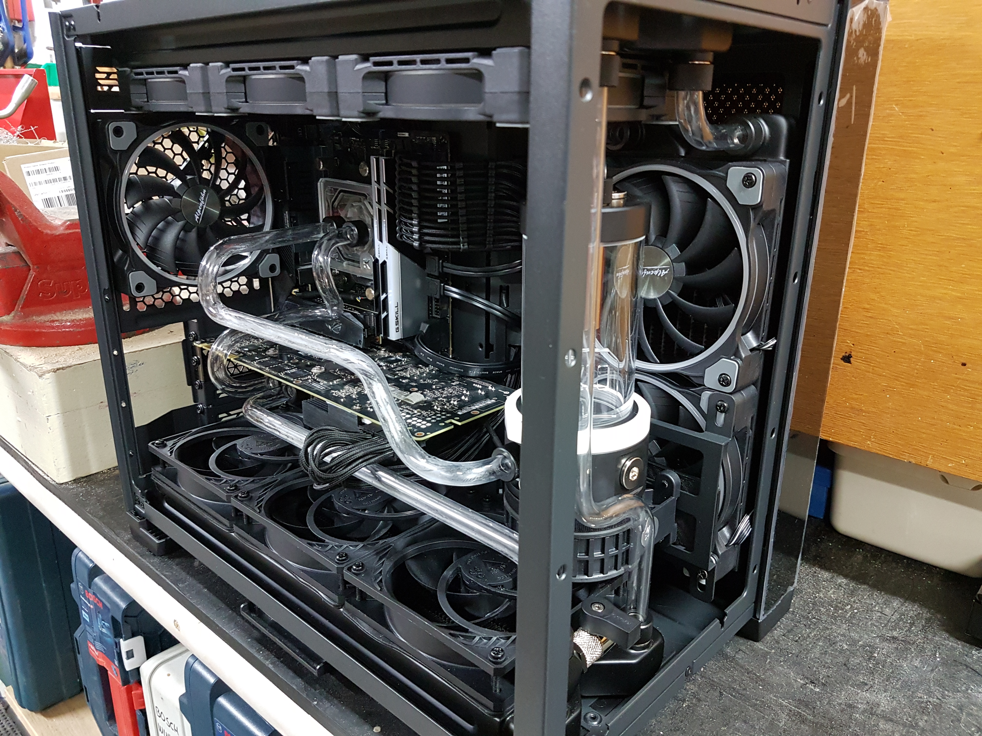

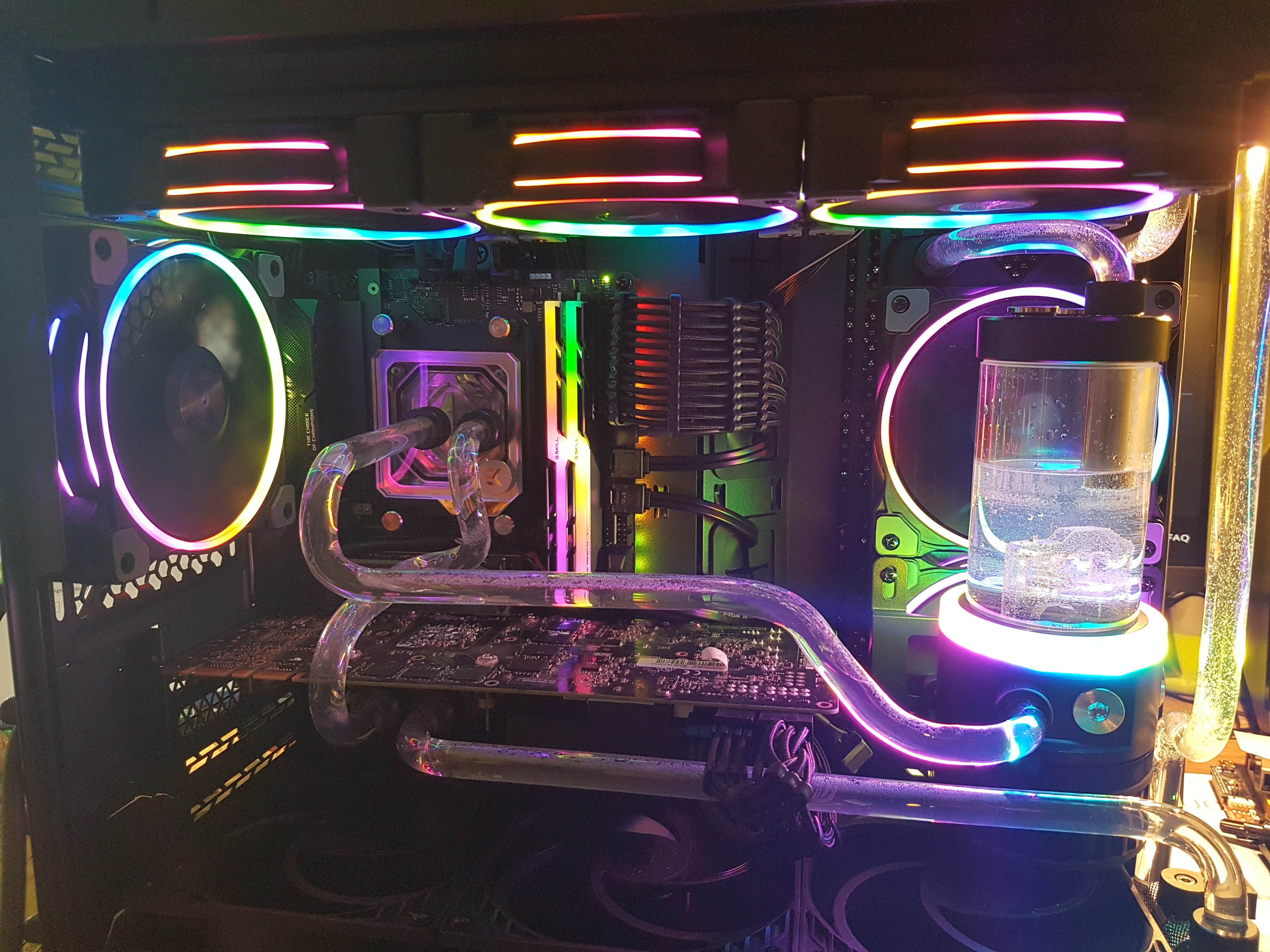

Endlich ist es so weit und mein Eigenbau ist "fertig". Ich habe mich nach langem hin und her für einen PC entschieden. Hauptsächlich aufgrund der Aufrüstbarkeit im Vergleich zum mobilen Sektor.
Gehäuse: Mein System findet in einem schwarzen O11 Dynamic Mini Platz. Das Gehäuse ist verhältnismäßig klein aber doch sehr modular und vielseitig. So bietet es Platz für eine sehr potente Custom WaKü.
Mainboard: Hier habe ich mich für das Asus Rog Strix X570-I Gaming entschieden. Das kleine ITX-Board hat sich gegen seinen kleinen Bruder mit B550 Chipsatz durchgesetzt, da es mit zehn 70A Phasen die potentere Spannungsversorgung hat. Außerdem mit RGB, was allerdings kein Kaufgrund war.
RAM: Auf dem Board arbeiten 64GB G.Skill Trident Z RGB bei 3800MHz. Dieses Tempo funktioniert noch sehr gut mit der AMD Plattform.
CPU: Hier habe ich mich nach langem Suchen doch für einen 5800X entschieden. Ich wollte gern den 5900X haben, doch kam nicht zu vernünftigen Preisen heran. Vielleicht hab ich ja nochmal Glück - aber ansonsten ist der 5800X auch verdammt schnell!
Grafikkarte: Aktuell habe ich als "Übergangsgrafikkarte" eine Titan X (Maxwell) verbaut. Bei den aktuellen Preisen widerstrebt es mir doch sehr eine neue Karte zu kaufen. Sobald die Marktsituation wieder etwas entspannter ist soll hier eine RTX 3080 (evt. TI) Einzug halten.
Netzteil: Durch die vom Gehäuse gegebene Limitierung auf SFX und SFX-L Formate war die Auswahl recht klein. Letztendlich ist es das Corsair SF750 geworden. Habe mir sehr viel dazu angeguckt und glaube eine gute Wahl getroffen zu haben.
Festplatte: Stand jetzt ist nur eine 1TB M.2 SSD von Crucial verbaut. Den zweiten M.2 Slot, den das Mainboard bietet muss ich etwas verlagern (Riser Kabel), da er auf der Rückseite vom Mainboard sitzt. Ist zwar ne nette Idee aber es lässt sich so kein Kühler mehr montieren. Ich weiß nicht, ob ich den überhaupt nutze oder als Datengrab auf die günstigeren 2,5" SSDs setze. Die sitzen dann unsichtbar hinten im Gehäuse und als reiner Massenspeicher für Spiele sollten die ja auch noch gut sein. Auf jeden Fall werde ich keine HDD verbauen. Durch die Custom WaKü ist das System so leise, dass eine HDD mit Abstand das lauteste Bauteil wäre!

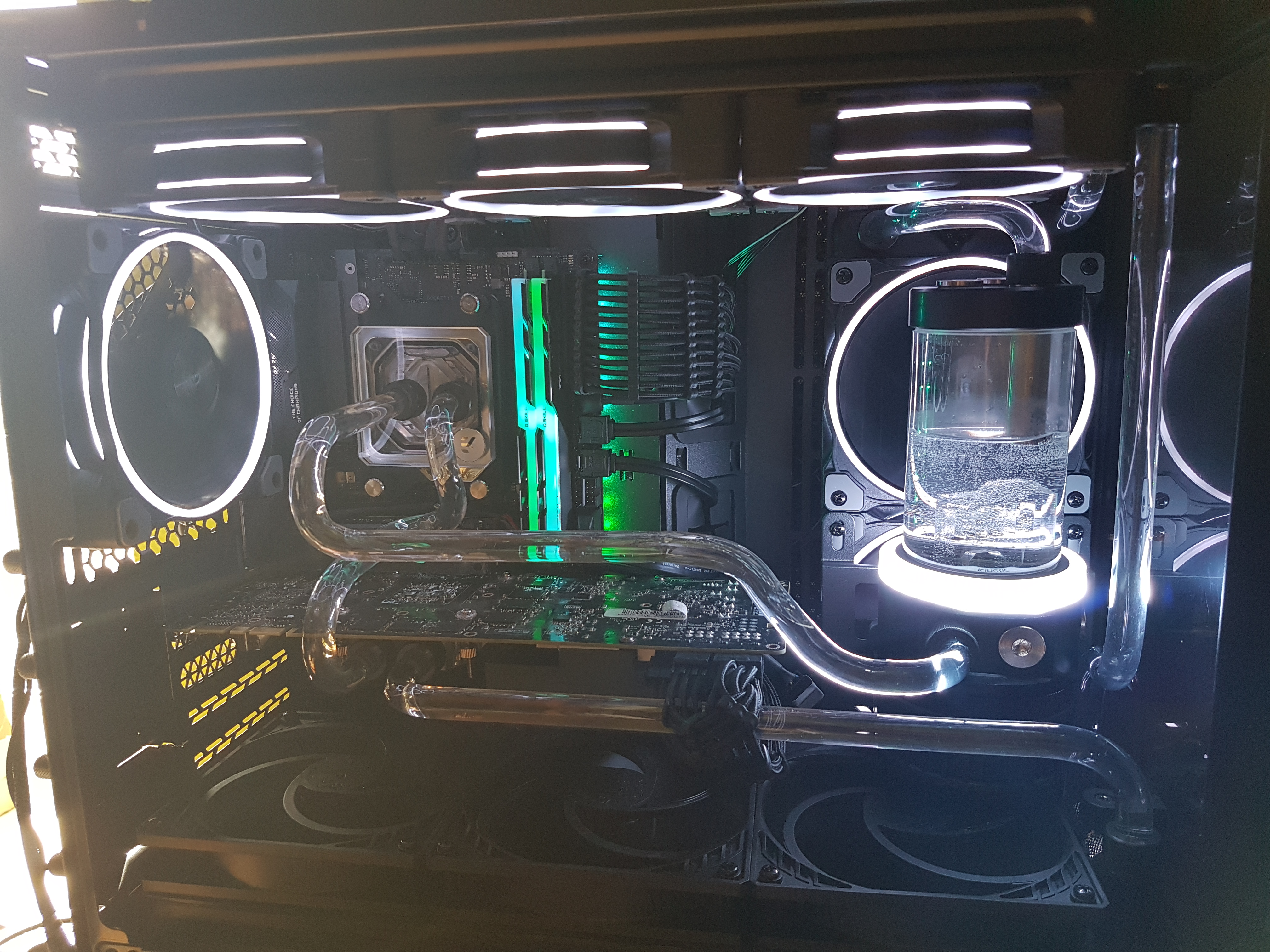

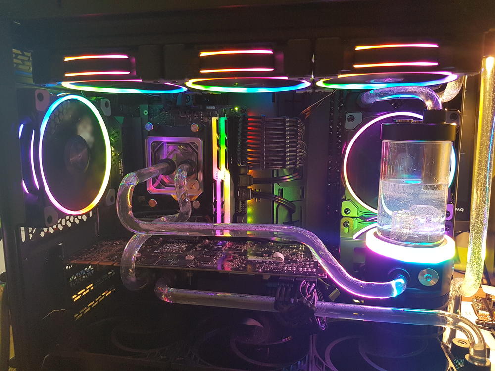

Kühlung: Wie bereits erwähnt habe ich mich für den Bau einer Custom Wasserkühlung mit Hard Tubes entschieden. Im System befinden sich drei Radiatoren: zwei 360er und ein 240er. Da man ja für ein leises System mit ca. 120mm Radiator pro 100W rechnet, sollte das ausreichend sein. Eine D5 Pumpe/Ausgleichsbehälter-Kombi fördert die Kühlflüssigkeit in einen EK-CPU-Kühler (Nickel/Acryl-Ausführung). Von dort geht es weiter in den GPU Kühler. Da die Karte beim Kauf von einer AIO gekühlt wurde habe ich mich aus Spaß dazu entschlossen, mir einen billigen universalen GPU Kühler zu kaufen und den einfach mal auszuprobieren. Dieser ist tatsächlich überraschend gut - aber dazu später mehr. Von der GPU fließt das Wasser in den unteren Radiator. Dort (am tiefsten Punkt) ist auch ein Ablasshahn montiert, um es mir später einfacher zu machen, wenn ich irgendwelche Komponenten tauschen möchte. Es soll auch noch ein Wassertemperatursensor verbaut werden, der dann die Lüftersteuerung übernimmt. Aktuell laufen alle fest bei maximal 700rpm, was zwei Stunden Furmark und Prime95 standgehalten hat. Die Pumpe läuft aktuell fest bei 30%. Die Temperaturen wären noch um 2-5°C besser, wenn die Pumpe schneller liefe - aber dann wird sie hörbar. Bei 30% kann man sie nur hören, wenn man das Ohr direkt dran legt.
Lüfter: Bei den Lüftern habe ich zwei Typen verbaut. Bei der Auswahl habe ich mich am Lüftertest von Caseking (YouTube) orientiert. Die haben da einen sehr guten Vergleichstest von verschiedensten Lüftern gemacht. Im direkten Sichtfeld habe ich mich für die Alpenföhn Wing Boost 3 entschieden. Die finde ich optisch einfach wahnsinnig cool und sind auch vergleichsweise leistungsstark. Unten habe ich dann noch drei Arctic P12 PWM Lüfter verbaut. Die haben überraschend gut abgeschnitten was Lautstärke und Leistung betrifft und haben einen unschlagbaren Preis!
Temperaturen: Ich habe noch nicht so viel testen können, kann aber schon sagen, dass die Kühlung der Wahnsinn ist! Alle Lüfter laufen fest mit 700rpm und trotzdem sind die Temperaturen auch nach langer Zeit super! Ich habe für zwei Stunden, als Stabilitätstest, Furmark und Prime95 parallel laufen lassen. Nach den zwei Stunden war zwar das Gehäuse oben angenehm warm aber die CPU lag lediglich bei 71°C unter Last und die GPU bei 59°C unter Last. Die GPU lief Stock und bei der CPU habe ich nur das Auto OC angemacht. So lief sie den ganzen Test lang mit 4,5GHz auf allen Kernen.

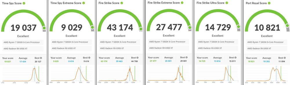

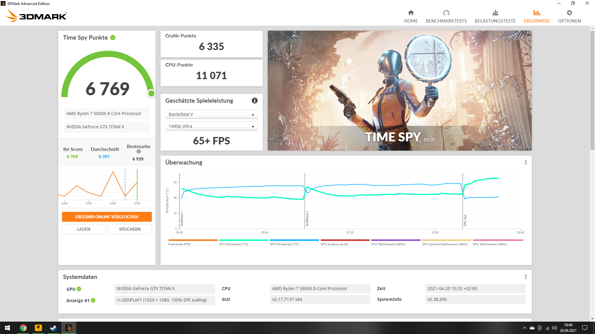

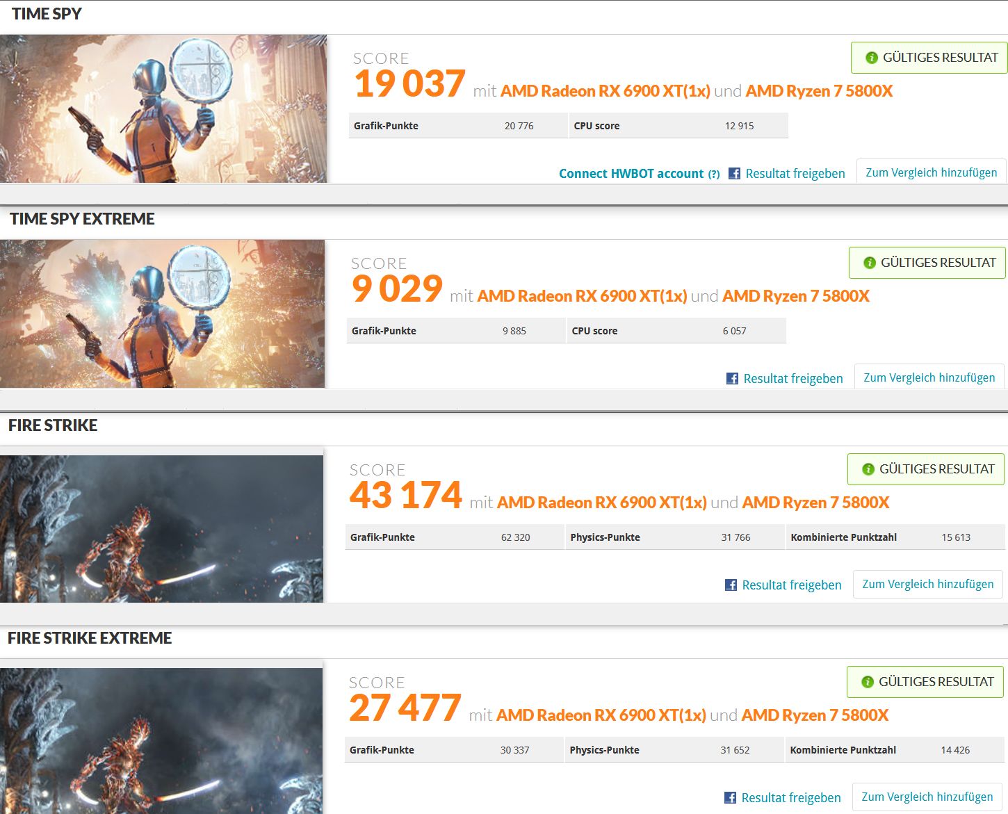

Leistung: Ein schneller Time Spy mit Stock Einstellungen sieht wie folgt aus:
Ich glaube man braucht nicht erst erwähnen, dass die GPU hier das schwächste Glied ist. :D Ich bin jedenfalls jetzt schon sehr gespannt, wie das dann mit einer neuen Karte aussieht.
Contra: Leider gibt es auch ein paar Kleinigkeiten, die mir nicht gut gefallen. Zuerst die Kleinigkeit: Die G.Skill RAM Riegel sehen zwar super cool aus, stellt man die RGB Beleuchtung jedoch auf weiß, so ist es recht gelbstichig während der Rest schön klar weiß ist. Die etwas störendere Sache ist auf dem Mainboard. Dort sind zwei kleine Lüfter verbaut. Einer für den Chipsatz und einer für die Spannungsversorgung der CPU. Der auf dem Chipsatz läuft wenn überhaupt nur langsam und leise. Doch der für die Spannungsversorgung nervt. Laut ist zwar was anderes aber dieses hoch und runter gedrehe stört dann doch. Vor allem bei Spannungswandlertemperaturen von 60°C, was jetzt eigentlich noch kein Grund wäre in Panik zu verfallen. Leider kann man diese beiden Lüfter nur mittels Mod-Bios steuern. Schade Asus! Da muss ich mir langfristig was einfallen lassen.
Hier noch ein paar Bilder vom System. Ich denke dafür, dass es mein erster Eigenbau-PC überhaupt ist, kann ich ganz zufrieden sein.
Bearbeitet von MrUniverse
  • Like 3
  • Danke 1
Glückwunsch zu deinem ersten Eigenbau!😊 Sieht doch ganz gut aus👍🏻 Da kannst du definitiv sehr zufrieden sein😊
Was du mit der irgendwann in Zukunft kommenden Grafikkarte noch etwas schicker machen könntest wäre das Kabelmanagement an der unteren Tube😊
