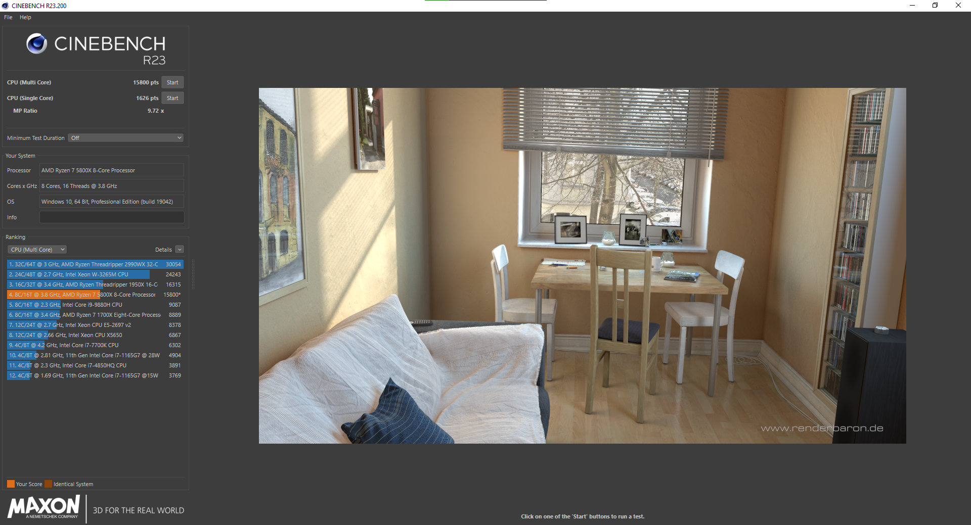

Ich habe mich noch nicht so sehr viel mit dem OC beschäftigen können. Hab aber den jetzigen Stand mal mit dem CB R23 getestet. Zu meinen Einstellungen: Im Bios habe ich nur die LLC auf Level 3 erhöht und beim PBO 100MHz mehr zugelassen. Mit den Einstellungen boostet er im Single Core auf 4950MHz und im Multi Core auf 4575MHz. Dazu nutze ich CTR 2.0. Das unterstützt eine Funktion, die sonst nur das Asus Arosshair VIII Dark Hero unterstützt. Ich kann mir den hohen Single Core Boost bewahren und bei hoher Last (Benchmark oder Rendern) auf ein All Core OC automatisch umschalten. Dort habe ich 4650MHz bei 1.35V eingestellt. Im CB Multi liege ich so bei max. 137W und max. 73°C. Die Pumpe liegt weiterhin bei 30% und die Lüfter bei fix. 600 und 700rpm. Ich hab jetzt keine wirklichen Vergleichswerte für den CB R23 - keine Ahnung wie gut das jetzt ist. Du könntest ja mal deinen 5800X zum Vergleich hier testen. :)
EDIT: Ich habe das System vor dem CB mit 15min TimeSpy Loop auf Temperatur gebracht.
Mach ich mal heute Abend, wenn's zeitlich passt. Dann hab ich auch gleich die Watt-Werte.

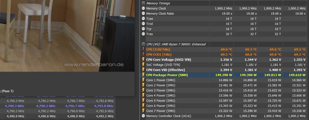

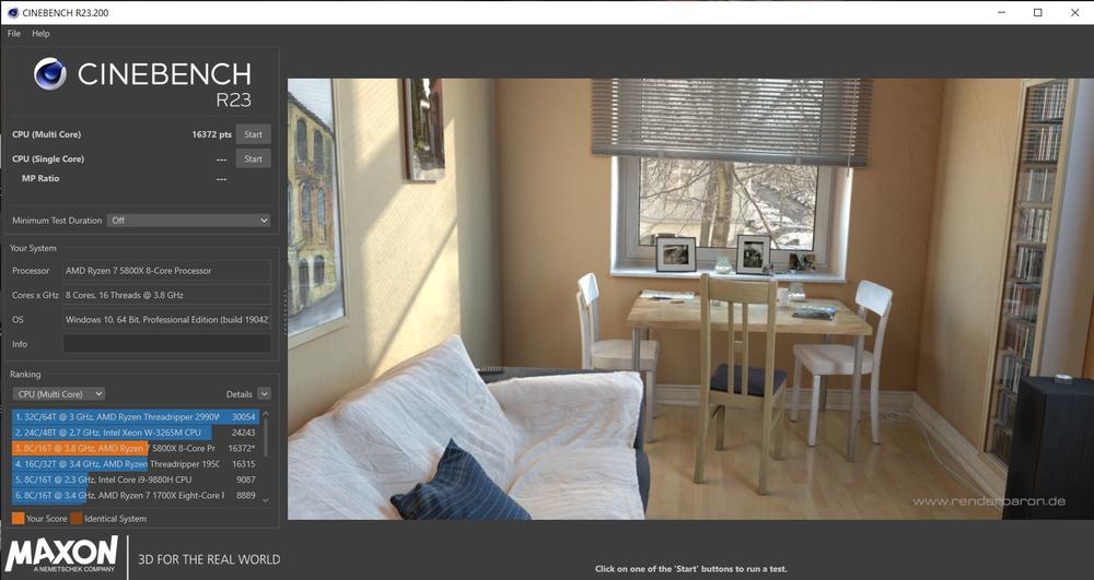

Mit Daily-Settings (PBO +50/ CO -19 all Core) hab ich:
Am 21.4.2021 um 08:45 schrieb captn.ko:
@Sk0b0ld wie viel Watt bekommst du mit der AIO weggekühlt?
Ich hatte es mal mit dem PBO Setting ausprobiert. 150w war jetzt kein Thema (nach Lapping). Ich hatte gestern auch mal auch die 50x versucht @ 1,475v, aber das lief nicht durch. 170w war jetzt kühlungstechnisch auch kein Problem.

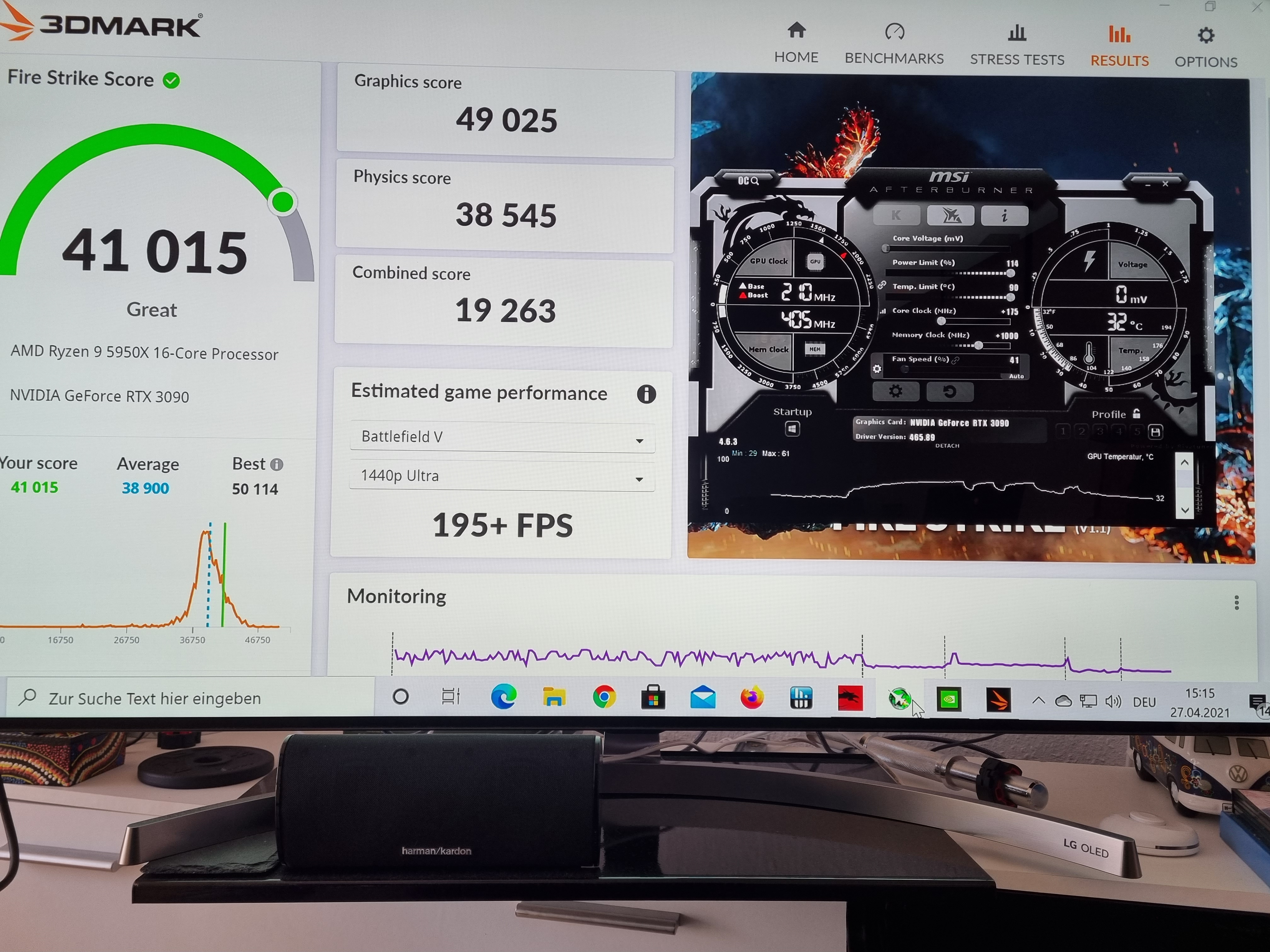

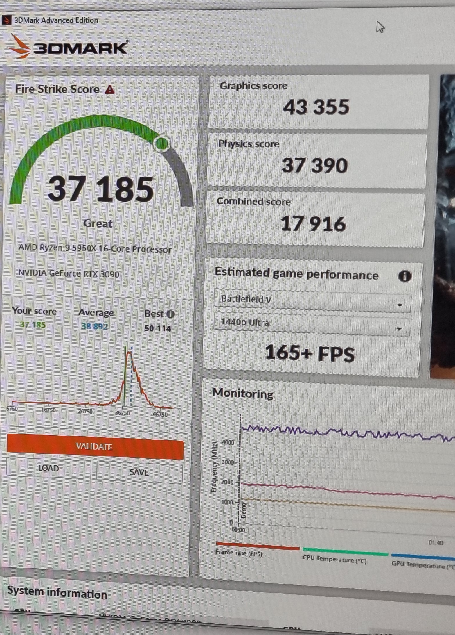

3090 fe On Stock gpu und cpu auf Performance Mode 5950x. Sieht ganz gut aus. Die xmg Einstellungen musste ich erneut hinzufügen bei der Installation.
Da geht doch bestimmt noch was 😁 Wie läuft der RAM?
Ja das zieht sich bis der Ryzen ordentlich läuft 😁. Ich hab bestimmt 2 Wochen an den CL14 gefummelt bis das sauber lief. RAM macht bei Ryzen gut was aus.
4133Mhz mit CL16 laufen auch, aber nicht ohne Whea Error. Bisher ist das System damit zwar nie ausgestiegen aber ich nutze im Alltag lieber 3733 CL14. Das läuft wenigstens ohne Whea stabil.
Pass auf wenn du XMP nutzt. Die sind in der Regel für Intel getestet und legen bei Ryzen sehr hohe Nebenspannungen an. Kontrolliere das lieber per Hand. Vor allem die SOC Spannung.
Ich kann jetzt den Score nicht wirklich bewerten, aber wieso bist du eigentlich unterhalb des Durchschnitts (gestrichelte Linie)?

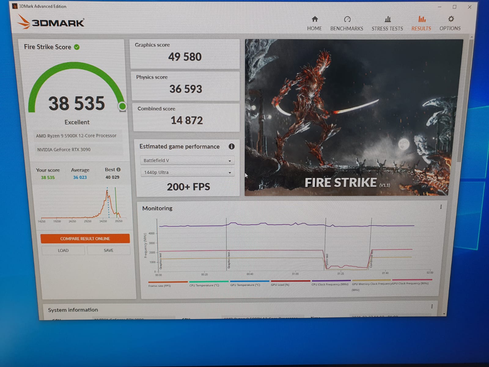

Zum Einordnen mit 5900x und optimiertem RAM. Bei dem 5950x gehen bestimmt noch 1500 Punkte. Bei der GPU sicher auch noch 3000-4000. Gesamtscore sollte dann zwischen 38 und 39k liegen.

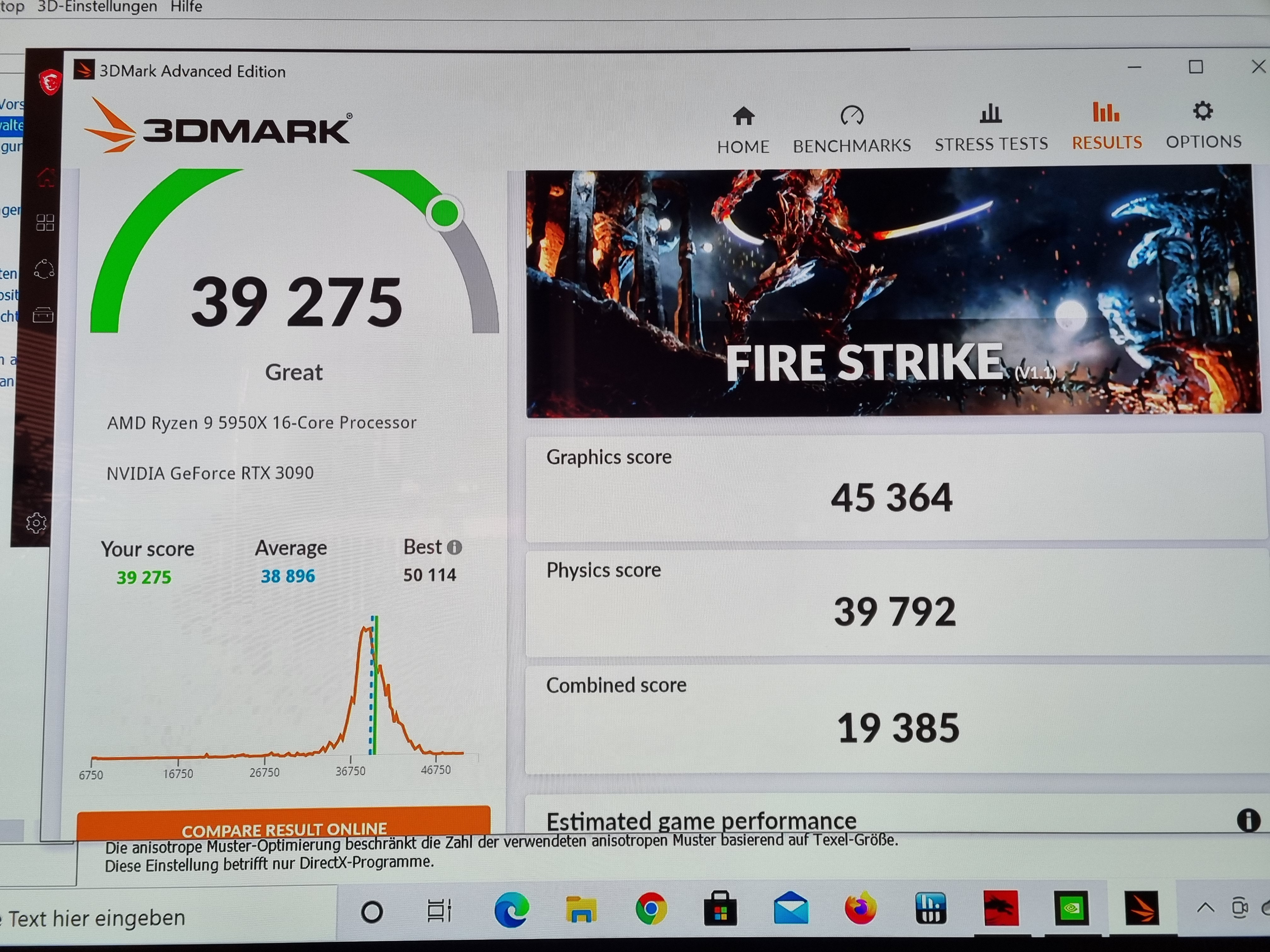

Nicer gpu score:) sind ja bis jetzt Stock Werte. Hab gerade wieder rezistable bar aktivieren müssen. War alles nicht aktiviert.
Unter Wasser keine Kunst :) aber unter Luft sollten bei dir bestimmt 46-47k Grafikscore drin sein.

@Sk0b0ld neuer score on Stock mit rezistable bar on
@captn
Muss auch Mal mit rebar laufen lassen ^^ meiner war noch ohne.
Ok die 40000 sind geschafft mit cpu on Stock gpu +175 +1000 und resibar on
@captn.ko

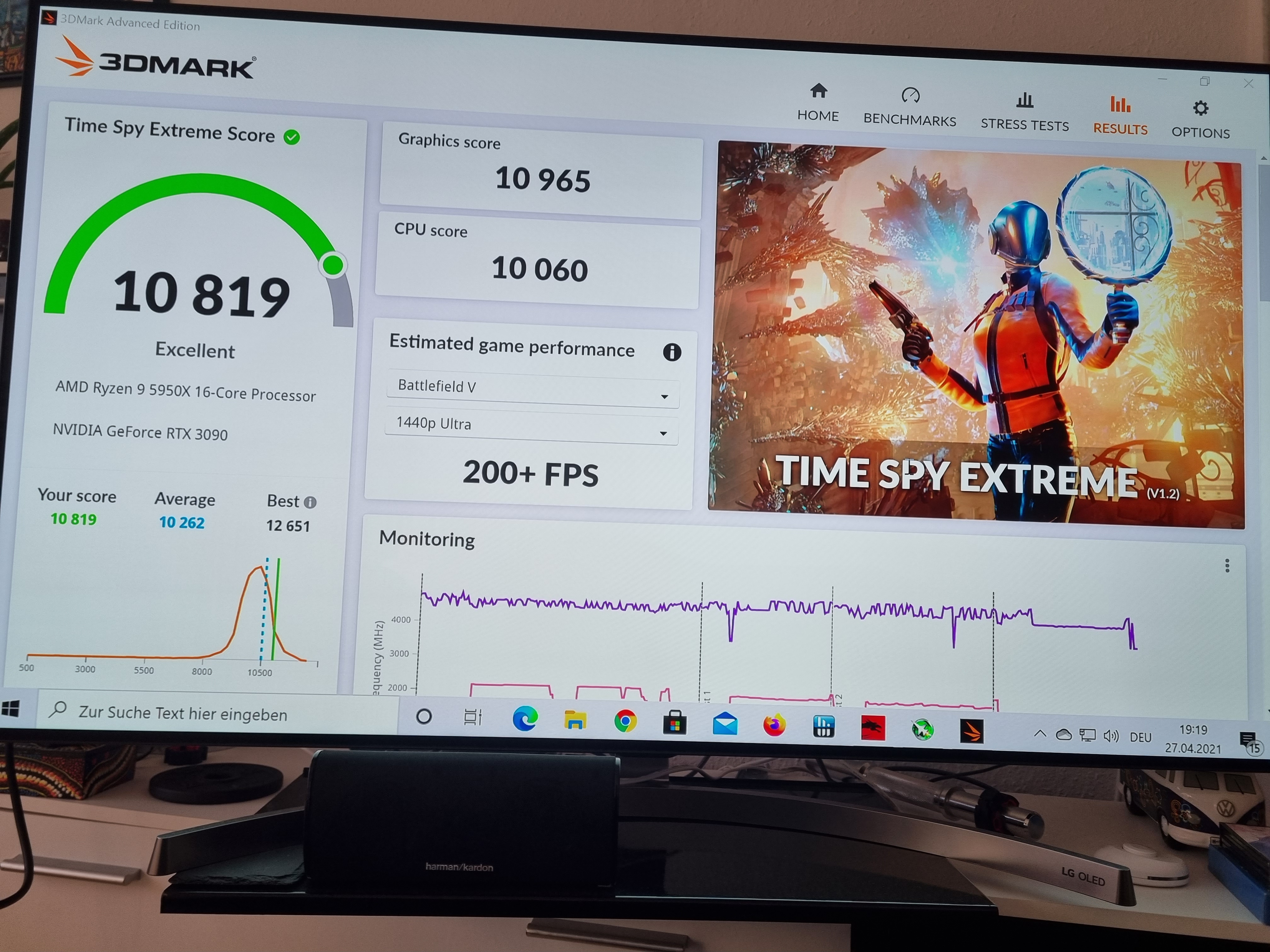

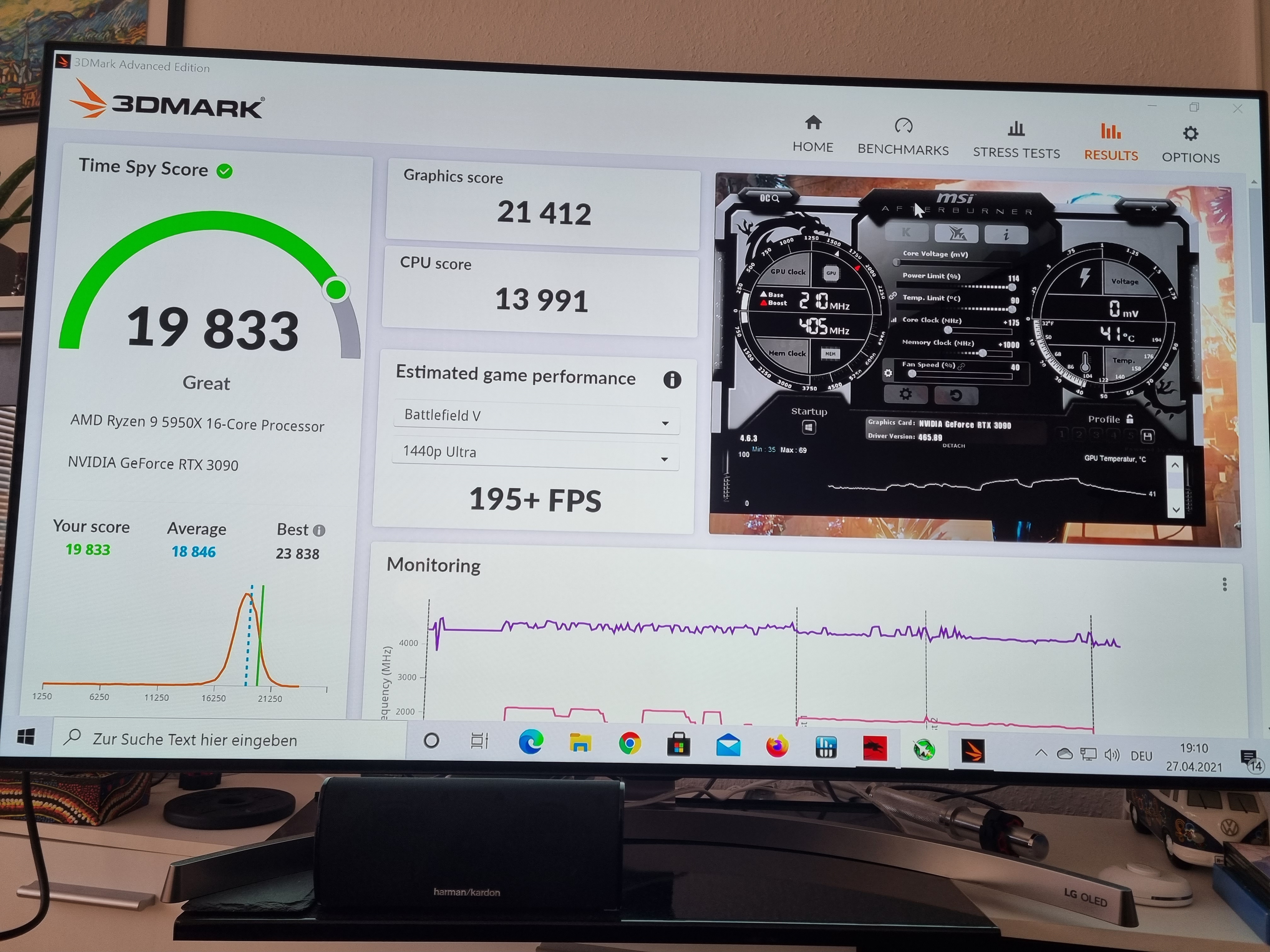

Sehr gut! 2091mhz im Schnitt sind bei ner FE nicht übel :) Kannst du noch Timespy und Firestrike Ultra (4k) hinterher werfen?
Mit rBar liegt der GS bei mir bei 50345. Denke da limitiert langsam stellenweise die CPU. Daher meine Bitte nach den 2 anderen Benches. Die gehen stärker auf die GPU.

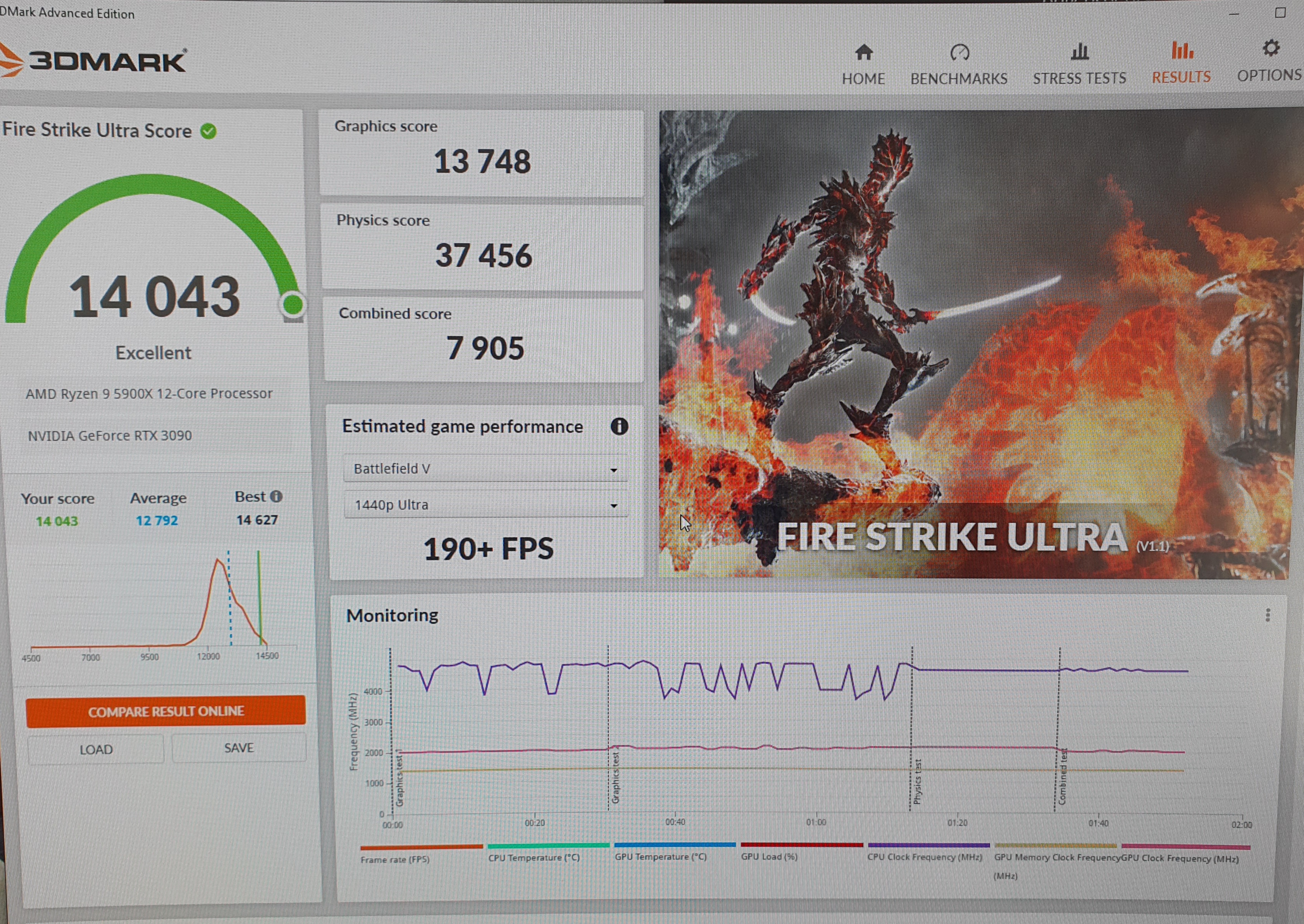

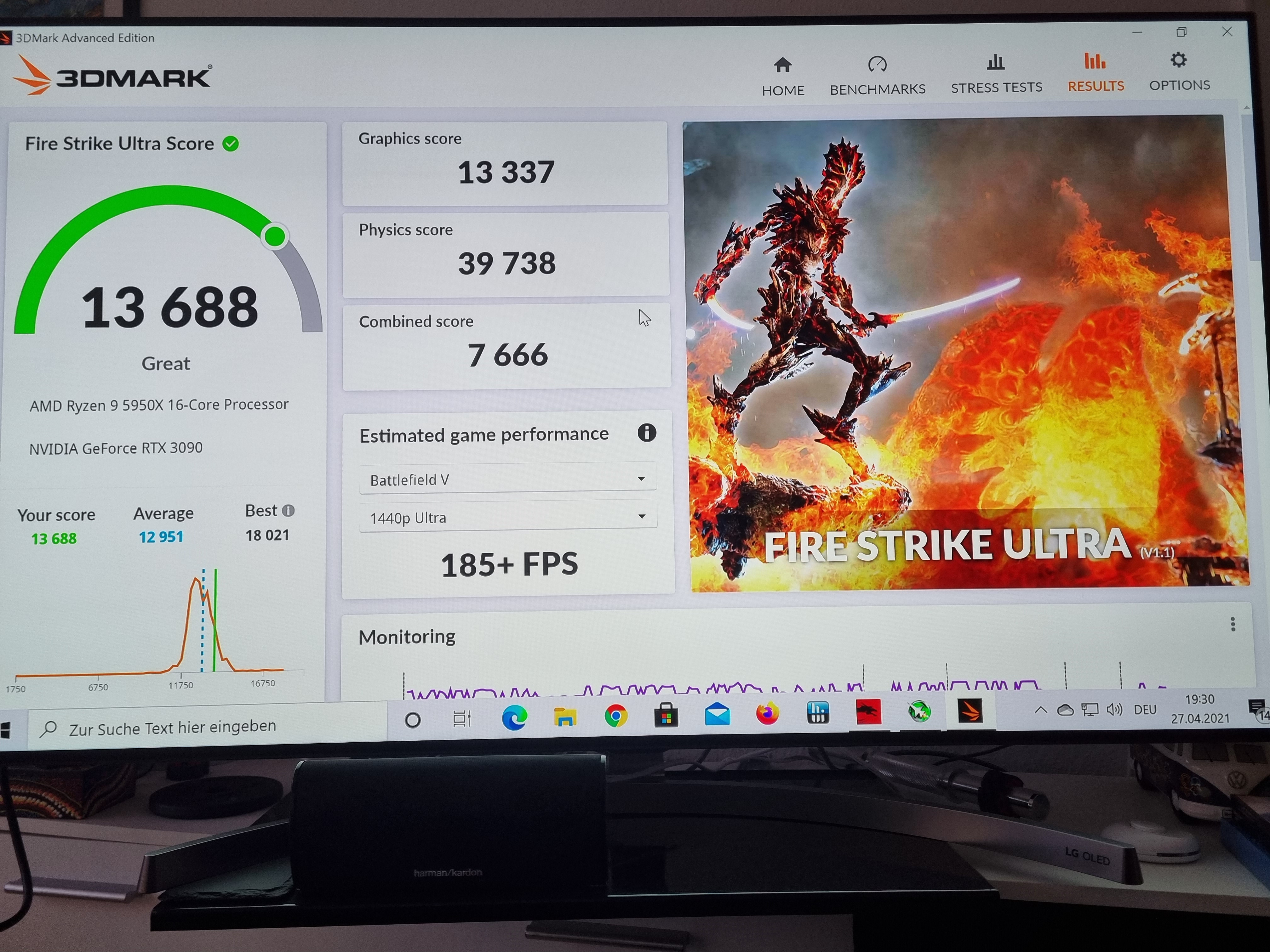

FSU. Hier liegen mit 520w auch nur noch 2050mhz im Schnitt an. Beim normalen FS sind's 2130mhz
Gleiche oc Einstellungen bei der gpu. Cpu on Stock.
Ja aber auf Wasser bleibt die gpu Leistung konstanter.
Na kannst aber trotzdem sehr zufrieden sein ;) läuft gut.
