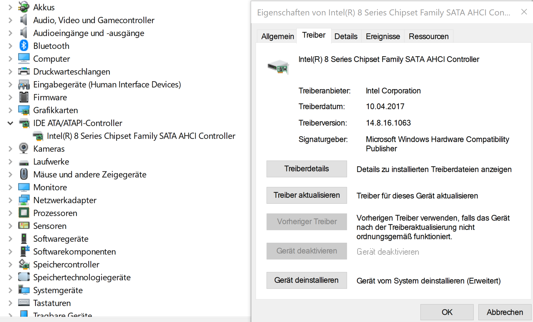

Ich brauche aber doch nur die Windows 10 Treiber nehmen oder ? Denn den Serial ATA und USB 3.0 Treiber gibt es ja nicht für Windows 10.
Und der Kartenleser  :
  • Realtek RTS5227 Card Reader Driver
Lässt sich nicht installieren.
Grundsätzlich sollte man sich immer an den Treibern orientieren, die Dell im Downloadbereich für ein Gerät XY mit einem Betriebssystem XY bereitstellt. Und wenn dort kein USB 3.0- Treiber und/oder kein SATA-Treiber für Windows 10 gelistet ist, dann kann man davon ausgehen, dass diese Treiber dann auch nicht notwendig sind. Gerade USB war eigentlich mehr ein Thema für Windows 7, da Windows 10 eine deutlich bessere USB-Unterstützung bereits integriert hat.

Nimm bitte erstmal nur die Treiber, die du bei Dell offiziell angeboten bekommst. Nachdem insbesondere der Chipsatz installiert wurde, sollte Windows eigentlich in der Lage sein die fehlenden Komponenten (z.B. den Card Reader) von selbst einzurichten. Ich meine bei mir kam der dann via Windows Update, genau wie der USB 3.0 Treiber.
Bezüglich des SATA-Treibers bin ich mir gar nicht mehr so sicher, wie ich zu meiner installierten Version gekommen bin.
Schau doch mal wie es bei dir aussieht, wenn du mit allem durch bist.

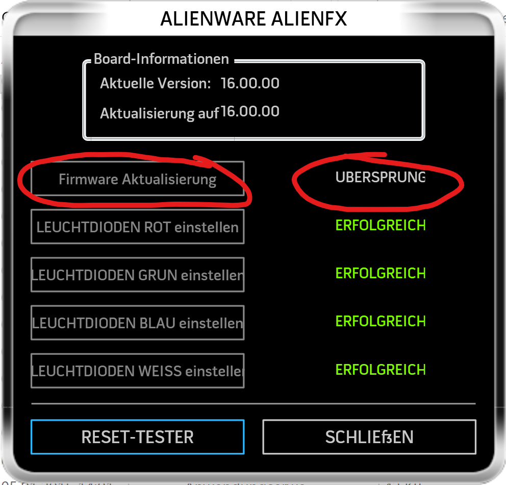

Ich bin mir zwar nicht zu 100% sicher, aber ich denke durch das Zurückspielen des Auslieferungszustandes alleine kann der FX-Controller eigentlich nicht beschädigt werden, da es sich ja streng genommen dann nicht um einen Installationsvorgang handelt, bei dem die Setup-Routine eines CC den FX-Controller mit neuen Daten beschreibt bzw. "beschiesst". Es wird ja lediglich ein Image auf einen Datenträger zurückgespielt, nicht mehr, aber auch nicht weniger. Das einzige, was evtl. dann passieren könnte wäre, dass sich die zurückgespielte CC-Version, die sich evtl. von der vorherigen unterscheidet, nicht richtig mit dem FX-Controller kommunizieren kann.
Du hast schon Recht, aber ich möchte sicherheitshalber dennoch darauf hinweisen, dass man sich auch bei einem bereits installierten CommandCenter nicht 100% in Sicherheit wiegen kann. Denn wenn man die AlienFXTester.exe ausführt - die Absicht sei mal dahingestellt - kann es durchaus zu einem Flashvorgang kommen.
So sieht die AlienFXTester.exe bei meinem Aw15R1 aus. Weil die aktuelle Version mit der installierten übereinstimmt (beide 16.0) wurde der !automatische Flashvorgang übersprungen.

vor 12 Minuten schrieb Angus:
Vielen Dank für diese wertvolle Information, wusste ich nicht, hätte ich auch nicht mit gerechnet, bin ich ganz ehrlich.
Das wundert mich ganz ehrlich gesagt etwas. Dell stellt nur für W7 einen USB 3.0-Treiber bereit für das AW15 R1, nicht aber für W10. Dies bedeutet für mich, das für dieses Gerät unter Verwendung von Windows 10 kein speziell für das Gerät entwickelter USB-Treiber notwendig ist, da W10 bereits selber eine USB-Unterstützung besitzt. Erklärbar wäre das für mich nur, wenn bei dir Windows seinen "hauseigenen" USB-Treiber per Update aktualisiert hat. Das kann natürlich sein, aber es dürfte sich dabei eigentlich nicht um einen speziellen Treiber handeln, der auf das Gerät zugeschnitten ist.

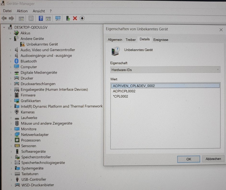

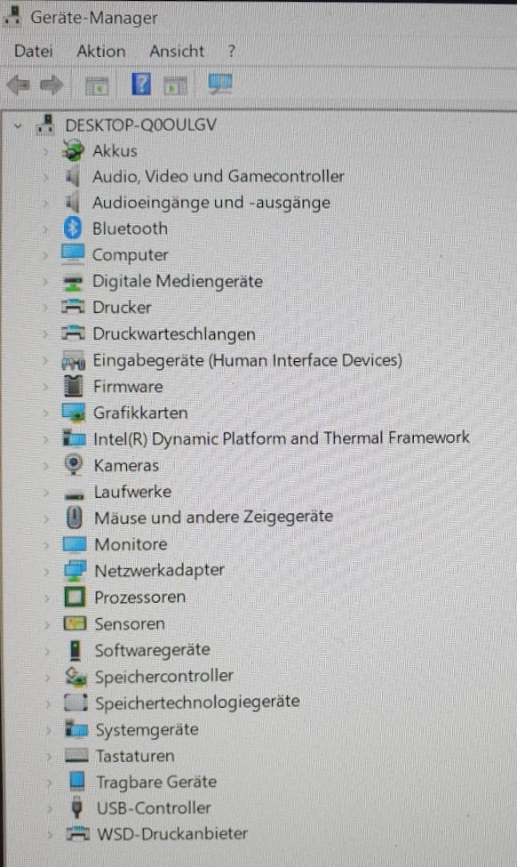

Windows 10 sauber neu aufgespielt mittels USB Stick. Alles Installiert, und sieht auch gut aus, läuft rund.
Allerdings ein unbekanntes Gerät bekomme ich nicht installiert, habt ihr ne Ahnung was das sein kann ?
Ja, habe den erst entpackt und dann die zwei Exen ausgeführt, hat nichts gebracht, dann versucht über Windows Update, aber das ist er definitiv nicht. :(

@Ulibo:
vor 15 Minuten schrieb Ulibo:
Habe ich auch schon dran gedacht, habe ich auch versucht, lässt sich aber unter Windows 10 nicht installieren.
Das muss aber gehen, sofern Dell eine OSD-Software für W10 und dein Gerät bereitstellt. Ich bin gerade hier im Dell Download-Bereich nachamschauen für dein Gerät mit Windows 10 und muss ganz überrascht feststellen, dass dort keine OSD-Software gelistet ist. Jedoch unter Windows 7 und Windows 8.1. Hier würde ich sagen hat es Dell sich sehr einfach gemacht und diese Software nicht für W10 angepasst. Offiziell ist sie nur für 7 und 8.1 freigegeben. Das wird auch der Grund sein warum es bei dir nicht klappt. Aber im Gerätemanager ist es dann das OSD, weil es schlicht und ergreifend nicht installiert ist. Das was du versuchen kannst wäre die Setup.exe im Kompatibilitätsmodus für 7, 8 oder 8.1 zu starten, zusätzlich installierst du, falls du die Möglichkeit dazu hast, die Software einfach unter C:/ und nicht unter Programme. Etwas anderes wüsste ich jetzt nicht als Lösung .
Bearbeitet von Jörg
Absolut keine Chance es zu installieren, in keinem Modus wie von dir vorgeschlagen ist es möglich, er beginnt noch nicht mal mit der Installation.

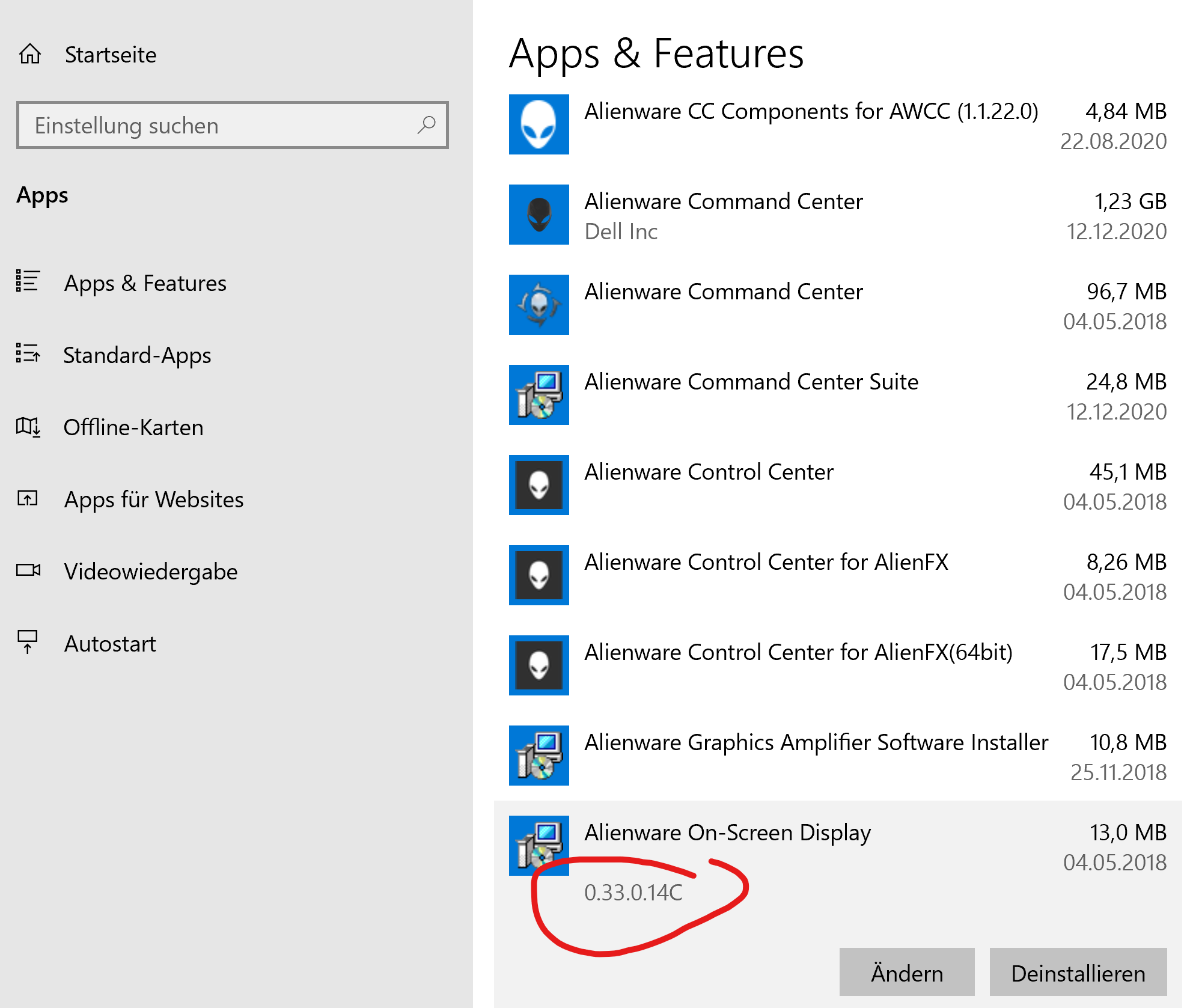

Also wir sind uns denke ich einig, dass es das OSD ist. Es muss sich auch (irgendwie) installieren lassen, da es bei mir installiert ist:
Das Treiberpaket hat sich auf meiner Systemplatte sogar noch als Installer eingenistet gehabt. Ich habe es dir mal als Archiv anbei hochgeladen.
Mich wundert nur, dass dieses als A00 gebrandet ist, die Version aber exakt der des aktuellen A01 auf der Homepage entspricht ... merkwürdig.

Dann sieht es schlecht aus. Die Frage wäre jetzt erstmal konkret, welche Funktionen genau mit der OSD-Software beim AW15 R1 umgesetzt werden. Meistens sind es ja die Funktionstasten, die über das OSD diverse Funktionen zugewiesen bekommen. Eventuell ist das OSD unter Windows 10 ja gar nicht notwendig, darum stellt Dell auch keines bereit für W10. Da müsstest du im einzelnen mal genau nachschauen bei deinem Gerät. Aber auch wenn es tatsächlich nicht unbedingt notwendig sein sollte unter W10 fände ich es von Dell echt beschissen gelöst. Es gibt ein unbekanntes Gerät im Gerätemanager, und das ist einfach kacke, Punkt. Sieht doch scheisse aus ! Über solche Nachlässigkeiten könnte ich mich tierisch aufregen.
Danke, du hast mir den Arsch gerettet ;)  Die hat wunderbar gepasst ;)
