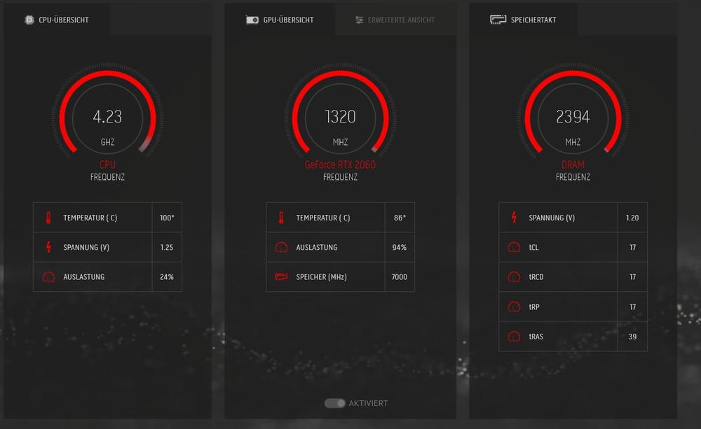

Um ehrlich zu sein, hilft dein Bild uns nicht wirklich, um deine Systemleistung und den Zustand zu beurteilen. Ich kann dir nur wärmstens HWinfo64 an's Herz legen. Lässt es nebenbei mitlaufen und postet ein Screenshot. Damit lässt sich eine viel präszisere Aussage über dein System machen und evtl. auch einen Lösungsansatz. Alle wichtigen Informationen findest du hier:
edit, denk an den Punkt mit dem EC Support. Dann sehen wir auch was deine Lüfter machen. Ist halt ein Unterschied ob man solche Temps im Silent-Profil oder im 100% Fan Profil hat.

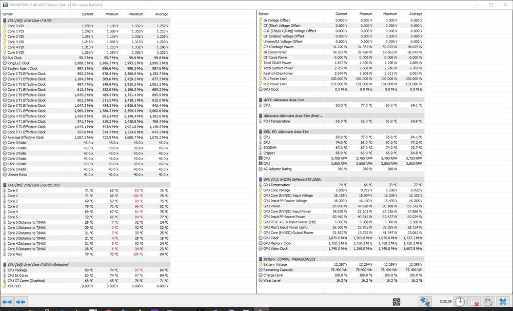

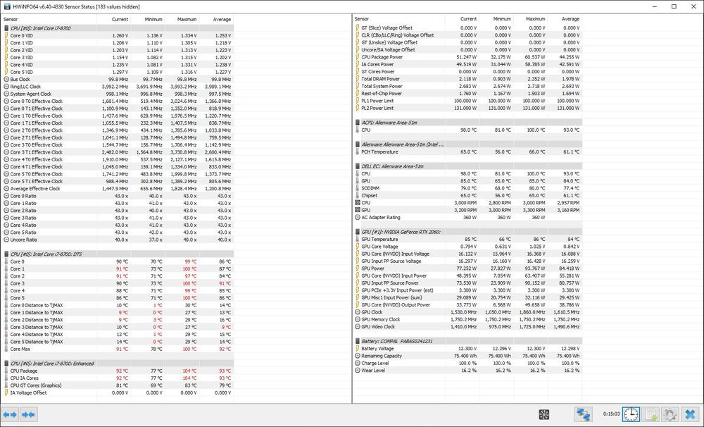

Danke schon mal für die Info. Ich dachte mir schon das mein Screenshot wenig hilfreich ist, wusste aber nicht womit und wie ich am besten loggen soll. Ich setze mich heute mal daran und melde mich später. Ich denke ich werde zeitgleich mit den Daten auch mal Dell anfragen, hab ja noch Premium Support.
So, ich hoffe ich habe nicht zuviel der Informationen versteckt. Habe versucht mich an die Anleitung zu halten.
AWCC Profil ist ausgeglichen und die Lüfter drehen auf ca. 80%
Dabei habe ich ingame keine Orte besucht wo besonders viel los ist sondern ganz normal ein paar Quests gemacht.

Mag ja sein, aber die Systemleistung (und damit die Abwärme) mit'm 9900K + RTX 2080/ RTX 2070 ist meilenweit höher als seine Konfig mit'm 8700 (non-K) + RTX 2060.

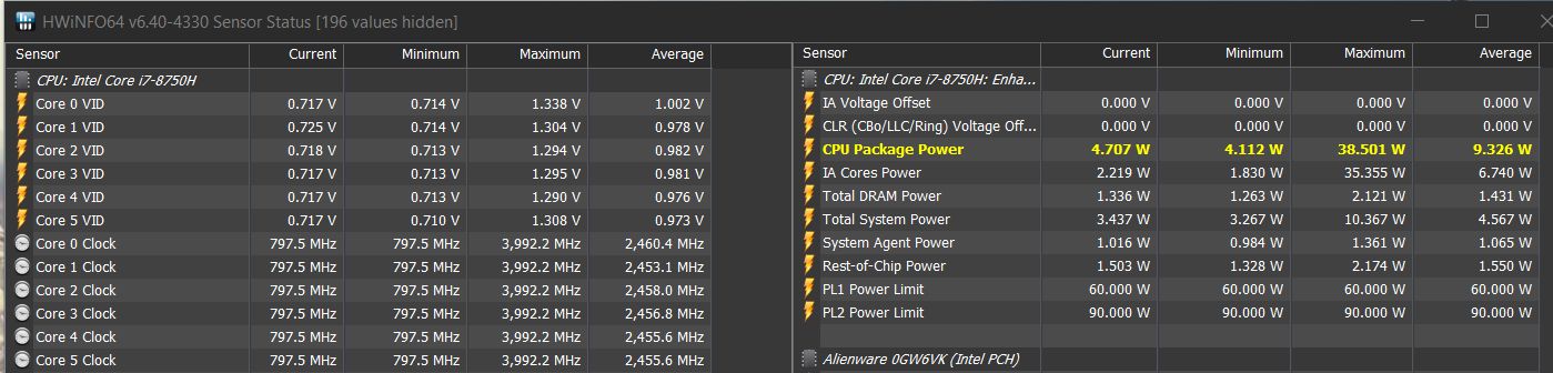

Schon mal Lob und Anerkennung, dass du das mit HWinfo direkt hinbekommen hast. Der Log sieht soweit ok aus und lässt das ganze nun wesentlich besser beurteilen. Deine Temps sehen in der Tat leider alles andere als gut aus und um ehrlich zu sein eher untypisch für das Gerät. Der Area 51m hat eine sehr performante Kühlung und sollte mit der Systemleistung von ca. 130w (CPU Power + GPU Power) normalerweise locker fertig werden. (auch die 2060 Heatsink)

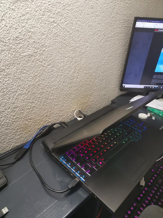

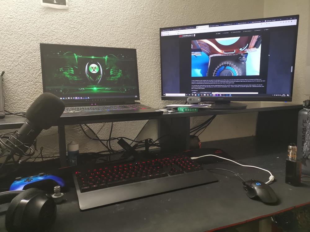

Der Laptop steht in meinen Büro auf einen Selbstgebauten Schreibtisch. Abstand zu Wand ist genügend und generell herscht auch eine recht kühle (18-20°C) Raumtemperatur)

Stell das Ding mal auf den Tisch, wo die Tastatur steht, mit ausreichend Abstand zur Wand und teste mal nochmal. Das Notebook hat auch vorne Füße, die bei dir in der Luft hängen. Dadurch verringert sich der Abstand der Bodenplatte (mit den Lufteinlässen) zur Tischplatte. Das dadurch schlechter Frischluft ansaugen.
Aufklappen
Stimmt, sehe ich jetzt erst, ist natürlich ein dicker Hund, man oh man.

So hab jetzt mal den Laptop umgestellt und gleichzeitig die Lüfter auf 100% gedreht, vorher liefen si bei 80%. Das Ergebnis ist nicht wirklich besser bzw. bei 100% Last auf die Lüfter erwarte ich da ein bisschen mehr.

Ist nicht spektakuär, aber dennoch ok denk ich. CPU im Durchschnitt grob 10-12°C weniger. GPU durchschnittlich ca. 8°C weniger + höherer Takt (von 1.610 auf 1.737 Mhz). Komm, immerhin ne Verbesserung^^ Mit UV bekommst du wahrscheinlich auch die roten Spikes weg.

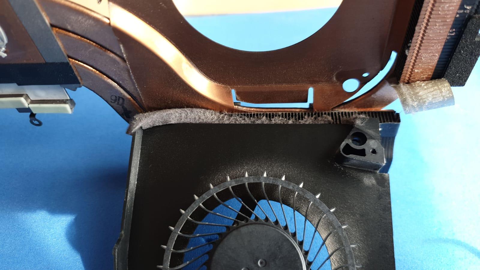

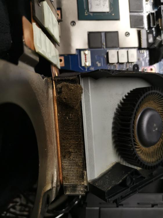

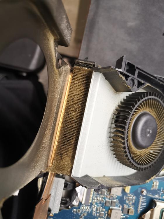

Ich habe mich getraut und mein Laptop aufgemacht um ihn zu reinigen. Da war ne schöne Schicht Dreck auf den Kühlrippen von innen, die hab ich entfernt und schon läuft es deutlich besser. Hab zwar immernoch peaks von 93-95°C aber innerhalb von 2 Stunden im Durchschnitt 70°C.
@Sk0b0ld
Du hast es je angesprochen mit der Paste. Ich habe davon natürlich keine Ahnung und beim Reinigen lag die Paste natürlich auch frei. Ich habe aber weder dran gefasst noch diese entfernt. Rechner lief seit dem 3-4h ohne erkennbare Probleme. Sollte ich trotzdem die Paste vom Profi erneuern lassen?
Ich danke euch für eure Ratschläge und Tipps und ich hoffe jetzt läuft er wieder. Ich beobachte da ganze die nächsten Tage etwas genauer und warte mal ab was noch als Antwort vom Support kommt.

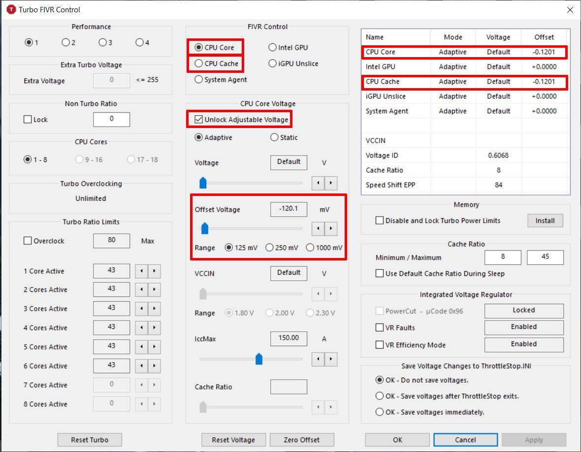

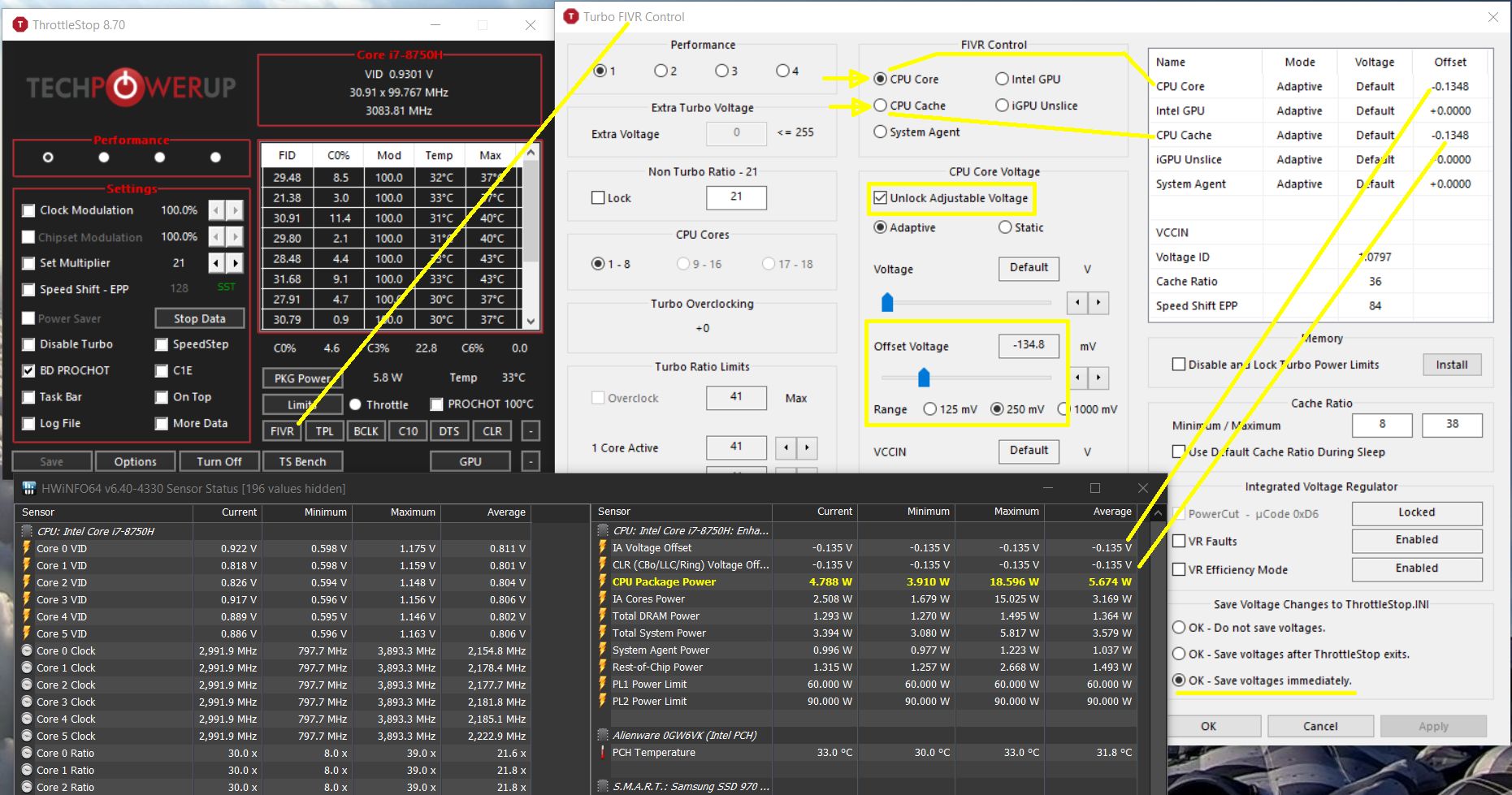

Das kannst du ganz einfach ohne Risiko austesten. Stellst in TS -50mV ein, guckst ob der Wert in HWinfo übernommen wurde. Ggfs musst du HWinfo neu starten (kommt aufs Notebook an). Wenn die -50mV in HWinfo sichtbar sind, startest du deinen Lappy neu, startest erneut HWinfo und guckst was die Werte (IA Voltage Offest & CLR Voltage Offset) sagen.
Ich habe dir mal die wichtigsten Werte und Felder markiert, ich hoffe du erkennst es. -50mV ist halt relativ wenig, wenn aber unsicher ist und das erst testen möchte, kann man das natürlich machen. Mein Beispiel ist jetzt mit -135mV (HWinfo rundet den Wert).
@Jörg noch ne kleine Ergänzung, die ich soeben ausprobiert habe. Mache ich mit dem UV einen ganzen regulären Neustart, bleiben die Werte. Fahre ich in Herunter und starte ihn anschließend neu, schmeißt er die Werte raus. Zumindest jetzt so beim m15 R1. Soweit ich weiß, war das bei den anderen Lappys nicht anders. Bei einem BSOD sollte er direkt die Werte rausschmeißen. Musste gerade den Beitrag editieren, weil ich mir nicht mehr 100%ig sicher war. Wie gesagt, mit -50mV hast du nicht zu befürchten, erwarte aber auch keine großartige Verbesserung. Die ist erst ab -80-100mV vielleicht erst sichtbar.
Nach einem Kaltstart stehen die Werte wieder auf 0.000V.
Selbst wenn es einen BSOD geben würde, passiert dieser in der Regel unter Last. Wenn man sich also langsam an die Grenze herantastet und es einen BSOD gibt und mal angenommen die Werte würden bleiben, kann man sie im Idle immer noch problemlos verändern.
@Sk0b0ld:
Ok danke dir :) . Wenn ich das richtig sehe werden also nur die CPU-Kerne untervoltet und nichts anderes, ist das korrekt? Aber wenn ich mir das ganze näher anschaue gibt es ja noch viele andere Einstellungen bzw. Möglichkeiten und Häkchen, die man hier und dort setzen kann, für was auch immer, schon krass.
  Am 9.1.2021 um 16:13 schrieb Sk0b0ld:
Ist wirklich IMMER nach einem Neustart wieder ALLES auf Standard?
Aufklappen
Und genau das wäre mir schon sehr wichtig, damit ich nach einem Neustart immer die Gewissheit habe, dass die Originalwerte wieder gesetzt sind, vor allen Dingen deshalb, weil man ja nicht immer die Originalwerte der jeweiligen CPU/des jeweiligen Systems kennt und dann u.U. in der Luft hängt bzw. nicht mehr zurück kann. Es muss für mich immer ein Hintertürchen offen bleiben, sonst wäre mir das zu riskant.
-0,135V würde also bedeuten, dass die CPU-Spannung um 0,135V verringert wird, und 0,135V bzw. +0,135V dann um 0,135V erhöht, richtig?
Wie schaut es eigentlich mit der Rechengenauigkeit aus beim untervolten? Eventuell könnte es doch sein, dass durch die herabgesetzte Spannung das System zwar so keine Probleme macht und man nichts bemerkt, die CPU aber dennoch nicht mehr korrekt rechnet, was man nicht unbedingt sofort merkt. Oder ist dieses Szenario gar nicht möglich ?
  Am 9.1.2021 um 16:44 schrieb Jörg:
Aufklappen
Ja und der CPU Cache, damit das ganze funktioniert. Das hat hardware-technische Gründe. Wenn man CPU Core auf -100mV und CPU Cache auf -50mV einstellt, wird insgesamt nur der kleinste Wert übernommen, also die -50mV für beide dann. Deswegen müssen beide Werte gleich hoch undervoltet werden. Ich habe dir auch beide Punkte oben markiert.
Aufklappen
Ja gut, das hast du eigentlich bei jeder Software (Windows, Photoshop, Intel XTU, selbst VLC Player eigentlich). Man möchte halt viele Fälle abdecken und es für möglichst viele Geräte kompatibel machen. Sehr vieles davon wirst du nicht brauchen. Wenn du bisschen OC machen möchtest, werde andere Einstellmöglichkeiten auch interessant.
Wenn du das schon krass findest, dann guck mal was im Desktop-Bereich abgeht. Gerade bei den High-End Board gibt's gefühlt unendlich Einstellungsmöglichkeiten im BIOS.
Aufklappen
Genau, das kann man so in etwa sagen. Dieses Offset wird dynamisch auf die Core VID (oben links) gerechnet. Da die CPU im idle weniger Strom braucht als unter Last, passt sich das Offset auf die Werte an.
Aufklappen
Ehrlich gesagt kann ich nicht absoluter Sicherheit darauf antworten. Ich weiß, dass sowas bei RAM-OC vorkommen kann, wenn man zu wenig VDDC anlegt. Jedoch hilft hier der RAM ECC (Error Correction Code) und überprüft nachträglich den Wert und korrigiert in ggfs. So ein Abgleich gibt's auch bei der CPU, komm jetzt bloß nicht auf Namen. Letztendlich auch egal. Mir sind in den gesamten letzten Jahren nie solche Fehler aufgefallen. Weder bei mir, noch bei anderen. Höchstens nen Bluescreen hab ich gesehen, weil ich mal wieder etwas übertrieben habe, das war's.
Aufklappen
Also rein technisch gesehen ist das Hintertürchen wie immer: Clear CMOS, aber soweit wirds mit ziemlicher Sicherheit nicht kommen. Betrachte mal die Rangfolge in der du agierst. Du änderst Werte, die du im laufenden OS einstellst. Das BIOS ist aber vorgelagert und stellt die Hardware beim Hochfahren ein bzw. Default-Werte werden übernommen. Da hat Windows und alle Programme wie Throttle Stop noch schön die Klappe zu halten. Deshalb können die Werte zu dem Zeitpunkt nicht verändert werden und der Voltage-Controller übernimmt die Default-Bios Setting, die übrigens im BIOS festgeschrieben und nicht veränderbar sind. (außer BIOS-Update).
Im Falle des ordnungsgemäßen Neustarts, ist es durchaus möglich, dass die Werte drin bleiben damit das System schneller startet. Hat ja auch schließlich keine Fehler festgestellt. Beim BSOD bin ich mir ziemlich sicher, dass er alle Werte rausschmeißt und mit Default-Werten startet. Normales Prozedere bei einem nicht ordnungsgemäßen Herunterfahren.
@Sk0b0ld:
  Am 9.1.2021 um 17:18 schrieb Sk0b0ld:
Aufklappen
Ok, also wenn spätestens beim Herunterfahren alles wieder zurückgesetzt wird dann reicht mir das vollkommen :) .
Aufklappen
Ok, das Bios hat Vorrang, leuchtet ein. Die Frage, die ich vor längerer Zeit bereits mal hier im Forum stellte wäre wo denn zb XTU oder TS die Werte zur Laufzeit ablegen bzw. reinschreiben. Das Board bzw. das System kann sich ja nur für eine Vorgabe entscheiden, entweder die vom Bios, oder die von der jeweiligen Software. Eventuell werden ja vielleicht doch temporär die Bios-Werte überschrieben bzw. überlagert, keine Ahnung.
Aufklappen
das kann ich mir sehr gut vorstellen. Mein nächstes System wird auch sehr wahrscheinlich ein Desktop werden, allerdings bin ich mir noch nicht ganz schlüssig darüber von welchem Anbieter bzw. Hersteller. Der Aurora R11 spricht mich zwar sehr an, was mich aber sehr stört ist, dass man die Grafikkarten längentechnisch anpassen musste, damit diese in das Gehäuse passen. Sowas ist natürlich total sch.... wenn man später dann eine neuere Graka aufrüsten möchte und diese dann nur von AW bezogen werden kann. Und wenn AW erst gar keine neuere anbietet, dann hat man die Karte mit dem A gezogen. Diesbezüglich kann ich AW manchmal nicht verstehen.  Einerseits werben sie für Wartungsfreundlichkeit und Aufrüstbarkeit, andererseits designed man dann ein Gehäuse so knapp von der Größe,  dass der Kunde im Grunde genommen immer auf angepasste Hardware angewiesen ist. Mit solchen Aktionen pinkeln die sich selber ans Bein. Ansonsten fände ich das System richtig gut.
Bearbeitet von Jörg
