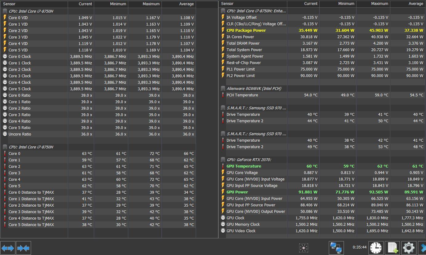

Ich werde das CPU-Verhalten mal intensiver testen, wenn meins da ist. Hab gerade starke Zweifel, ob man 4 - 4,2 GHz auf allen 8 kernen in allen Spiele jederzeit halten kann. @pitha1337 du könntest ja bitte vielleicht mal der CPU verbieten runterzutakten (Profil Höchstleistung) und dann schauen, was die CPU nach längerem Spielen an Takt hält. Bei 70w longterm sollte der i7-10870H eigentlich seine 4,2 GHz (Maximal-Wert) auf allen 8 Kernen in den meisten Games halten können.
Deswegen bin ich nicht so der Freund von Be- oder Auswertung von OSD-Zahlen. Sie sind halt eben eine Momentaufnahme und repräsentieren nicht die gehaltene Leistung. Wenn man nen Stündchen oder mehr zockt will man ja genau das wissen. Ein HWinfo Log zeigt ganz genau an, welche Leistung die über die gesamte Zeit gehalten wurde. Selbst wenn durch Ladeszenen die Leistung kurz dropt, geben die Durchschnittswerte immer noch einen guten und genauen Eindruck.
In Valhalla sitze ich auch im GPU Limit, trotzdem taktet sich die CPU nicht runter. Valhalla 30 Min:
@pitha1337 bitte nicht falsch verstehen. Ich bin über Info dankbar, die du uns gibt's. Ich versuche nur so genau wie möglich zu vergleichen und bewerten. Das geht mit HWinfo (und richtigem Loggen) nun mal am besten.

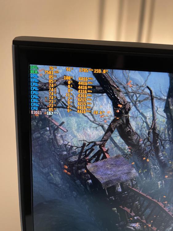

vor 9 Minuten schrieb pitha1337:
Ah! Grim Dawn bringt meinen Core1 sehr ins schwitzen. Warum zur Hölle liegen da 100% auf Core 1 an?
Gibt nen fix bei github dafür ^^ Nun ist alles gut :)
