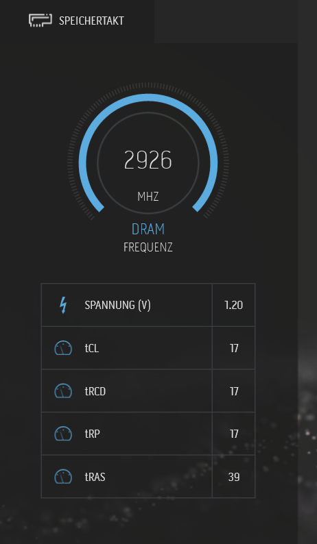

@pitha1337 eine Sache fällt mir noch ein. Auf welchem Takt und mit welchen Timings läuft der RAM? Das siehst du mit CPU-Z, HWinfo oder AIDA64. AIDA gibt dir sogar eine Auskunft wie die Leistung des RAM ist.
image.thumb.png.cee6b2a37aeda10b5699d05db6cafe29.pngimage.png.4cfd0322f869525687a469162ceedecf.png

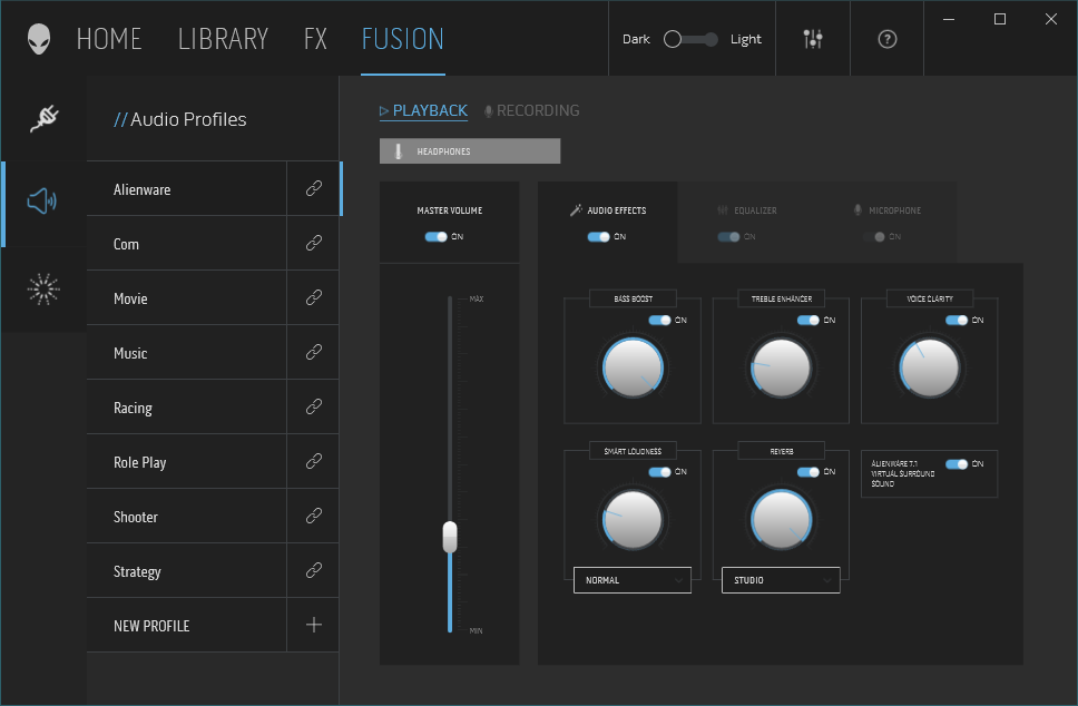

Danke nochmal für den Tipp, der Sound ist jetzt deutlich besser. Sehr klar und man kann die Nuancen heraushören. Bass könnte mehr sein, aber für eine Notebook nicht schlecht.
Verarscht das AWCC da einen? Der Speicher läuft nicht auf 17-17-17-39, sondern auf 21-21-21-47. Ich traue CPU-Z auf jeden Fall mehr als AWCC. Beim R2 lief der Speicher auf 19-19-19-42. Das würde analog zu der Erhöhung auf 3.000 MHz passen. Schade das AW dort kein Tuning erlaubt, weil besonders schnell ist das nicht.

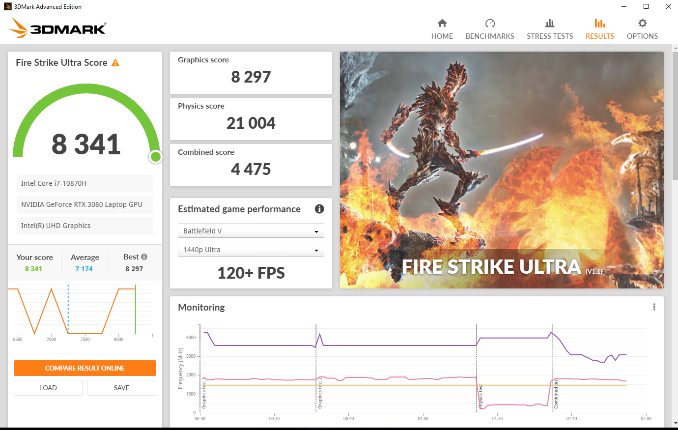

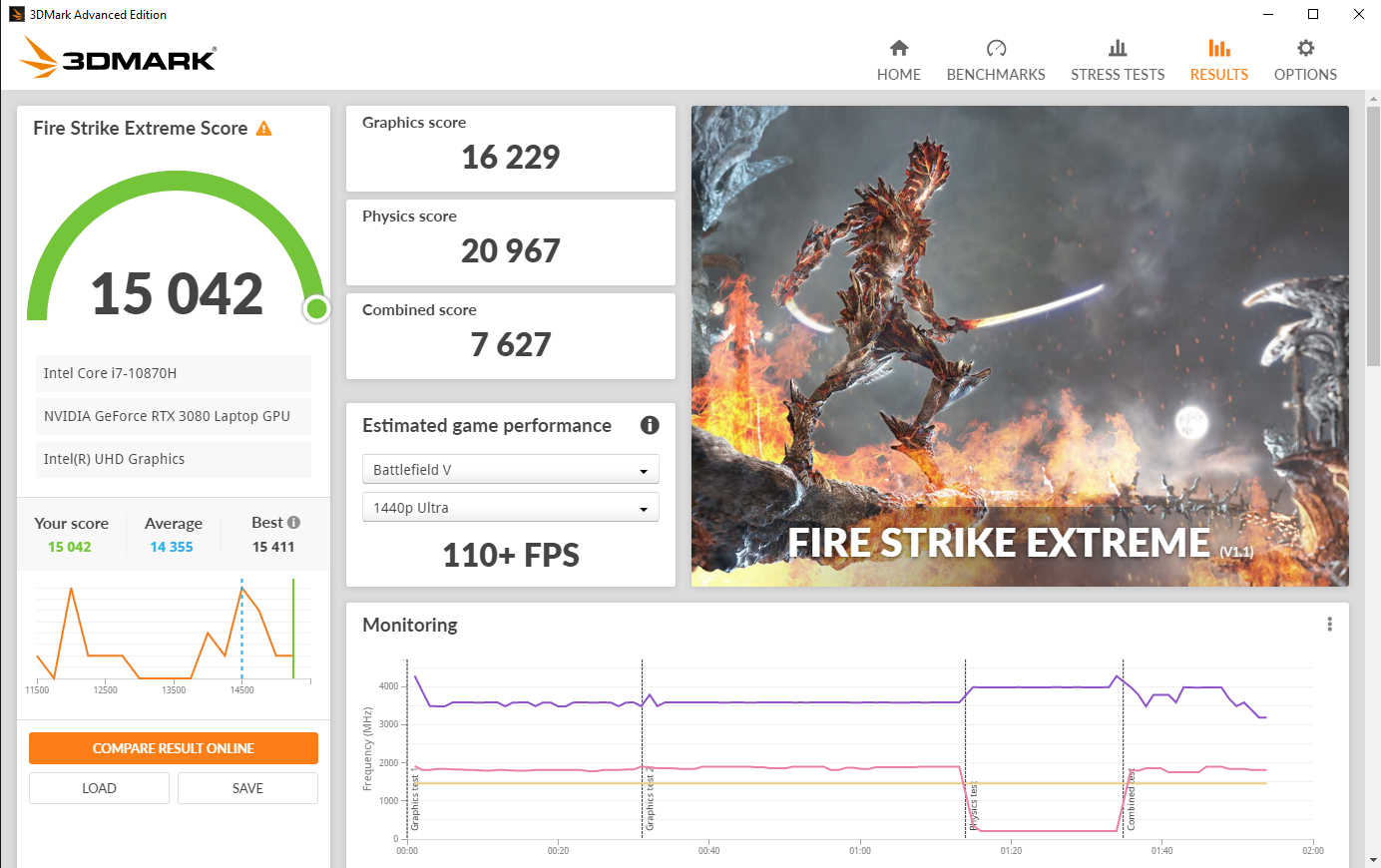

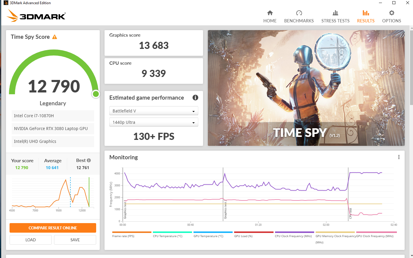

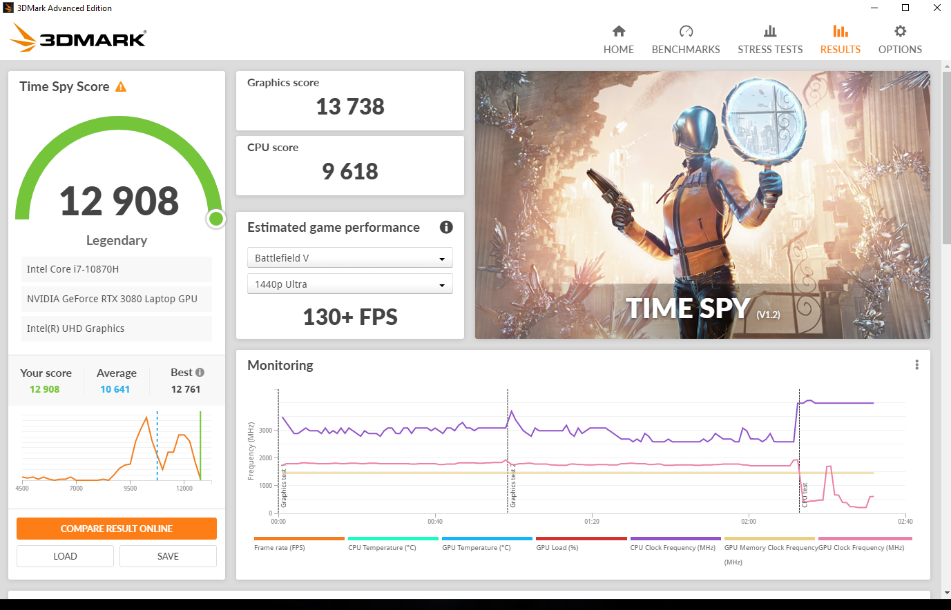

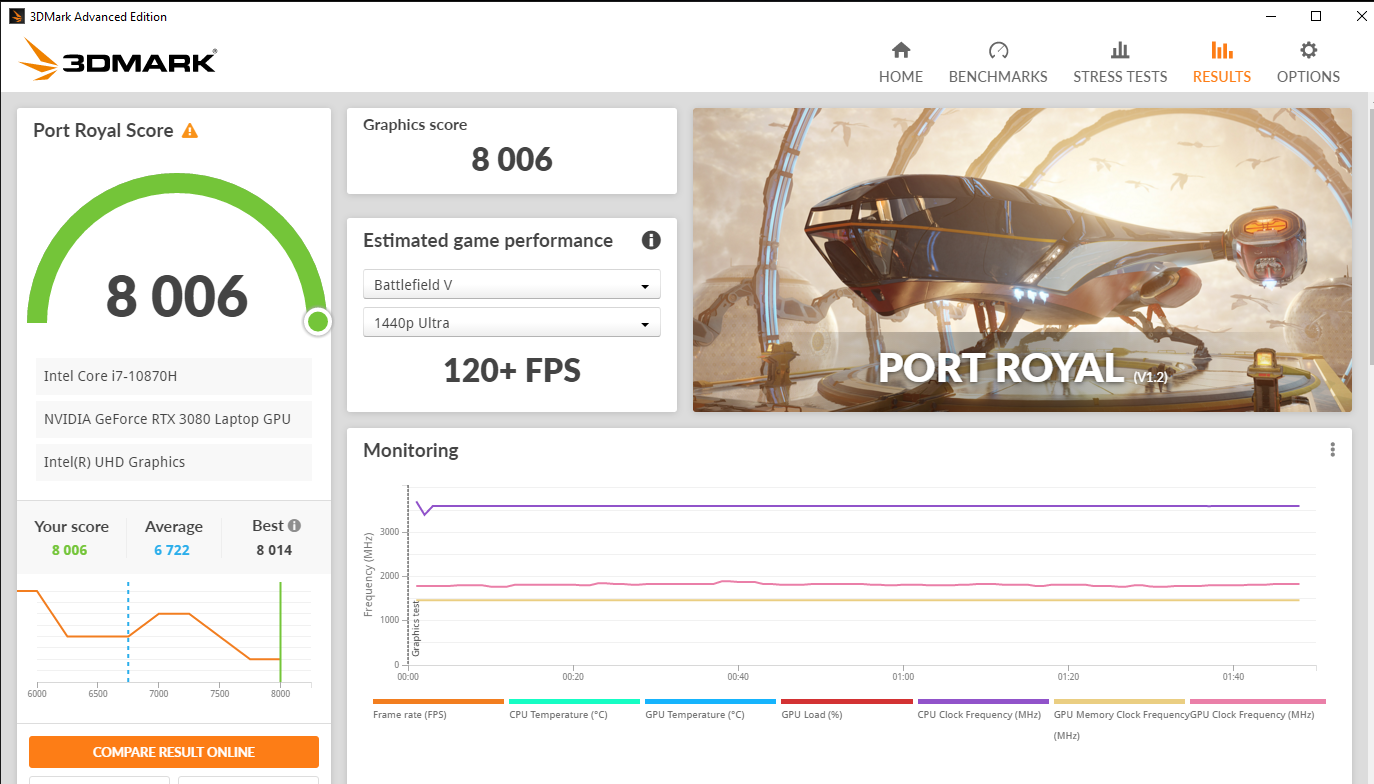

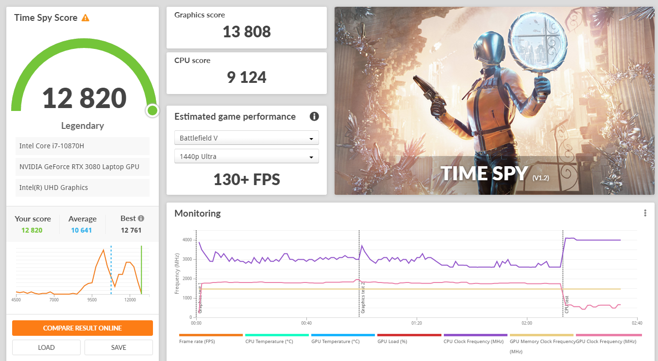

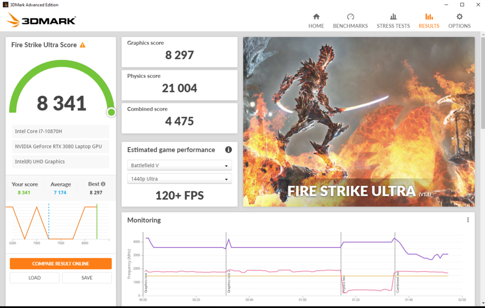

Bisher keine Bildfehler. Aber komisch das der CPU Score so schwankt:
Irre ich mich oder bist hier schon bei einer Leistung von einer 3070 (Founders Edition)?
Bearbeitet von BrAvE
Ich guck immer was in beide Richtungen geht. Also einmal, was maximal möglich ist, wobei das für mich mehr für's Benchen interessant ist und dann einmal das Optimierungspotenzial rausfinden. Sprich Sweetspots, UV usw. ausloten + Repaste, Mods, Kühlung verbessern usw.
Also viel weitere als mein bester Score geht nicht. Leider postet er die Resultate nicht auf der offiziellen Seite. Angeblich gibt es eine "Validation Warning". Vermutlich muss ich wieder den andere Treiber nehmen?
Ja die 3070 fe hat on Stock ca. 13700 in Time Spy aber mit oc geht da noch viel mehr.
