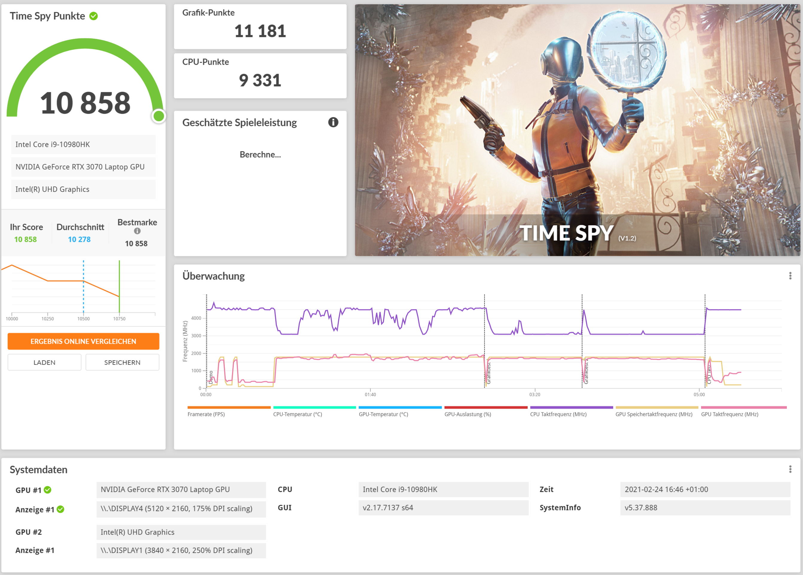

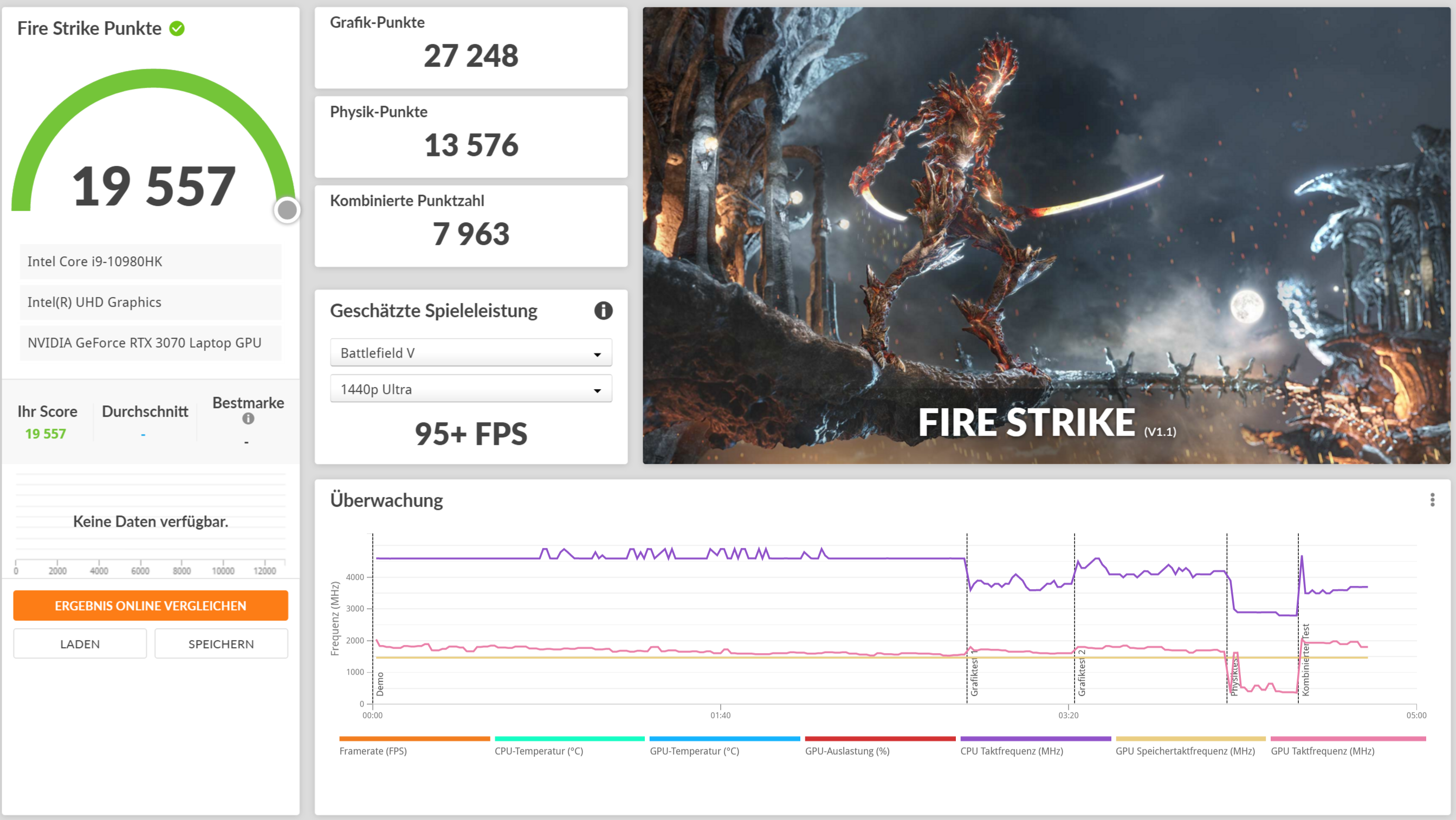

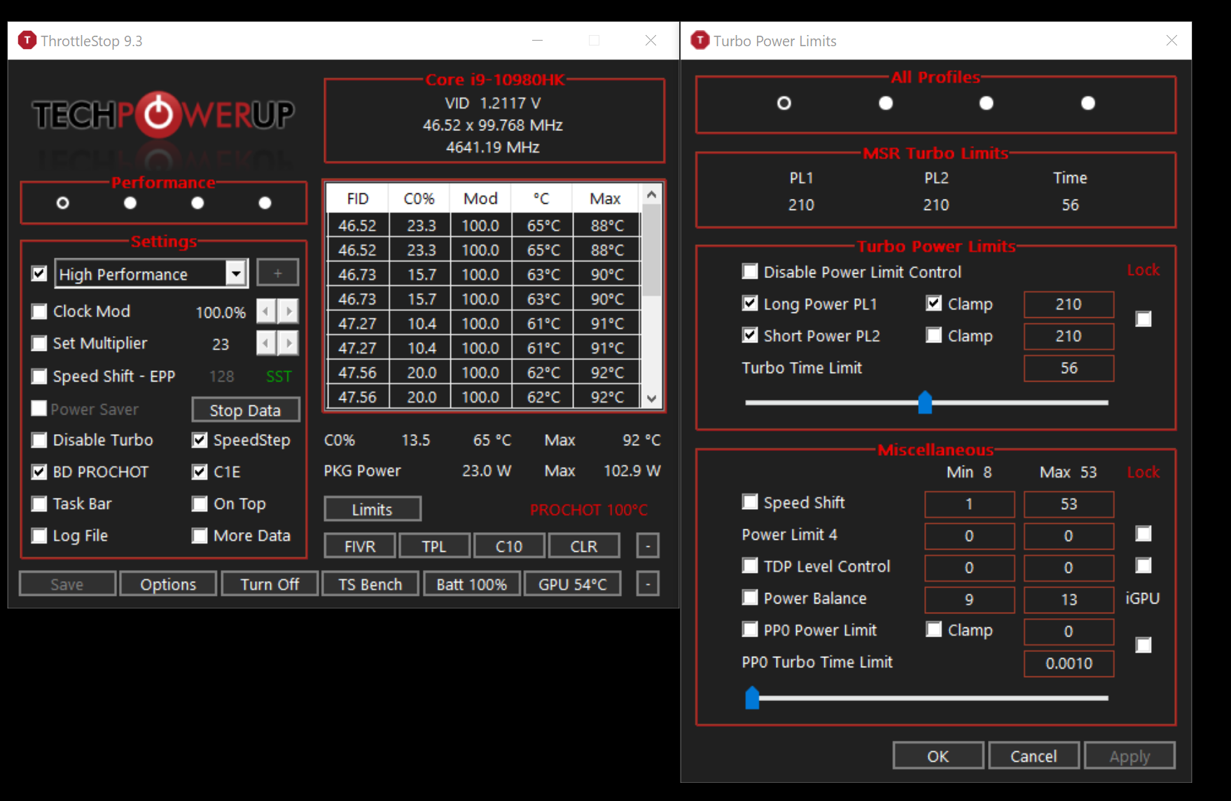

ein Firestrike Run wäre noch hilfreich als Vergleich zu den anderen Benchmarks. Kannst du in TS den Multi beliebig hoch einstellen? Was für Powerlimits hat der 10980HK?
vor 5 Stunden schrieb Sk0b0ld:

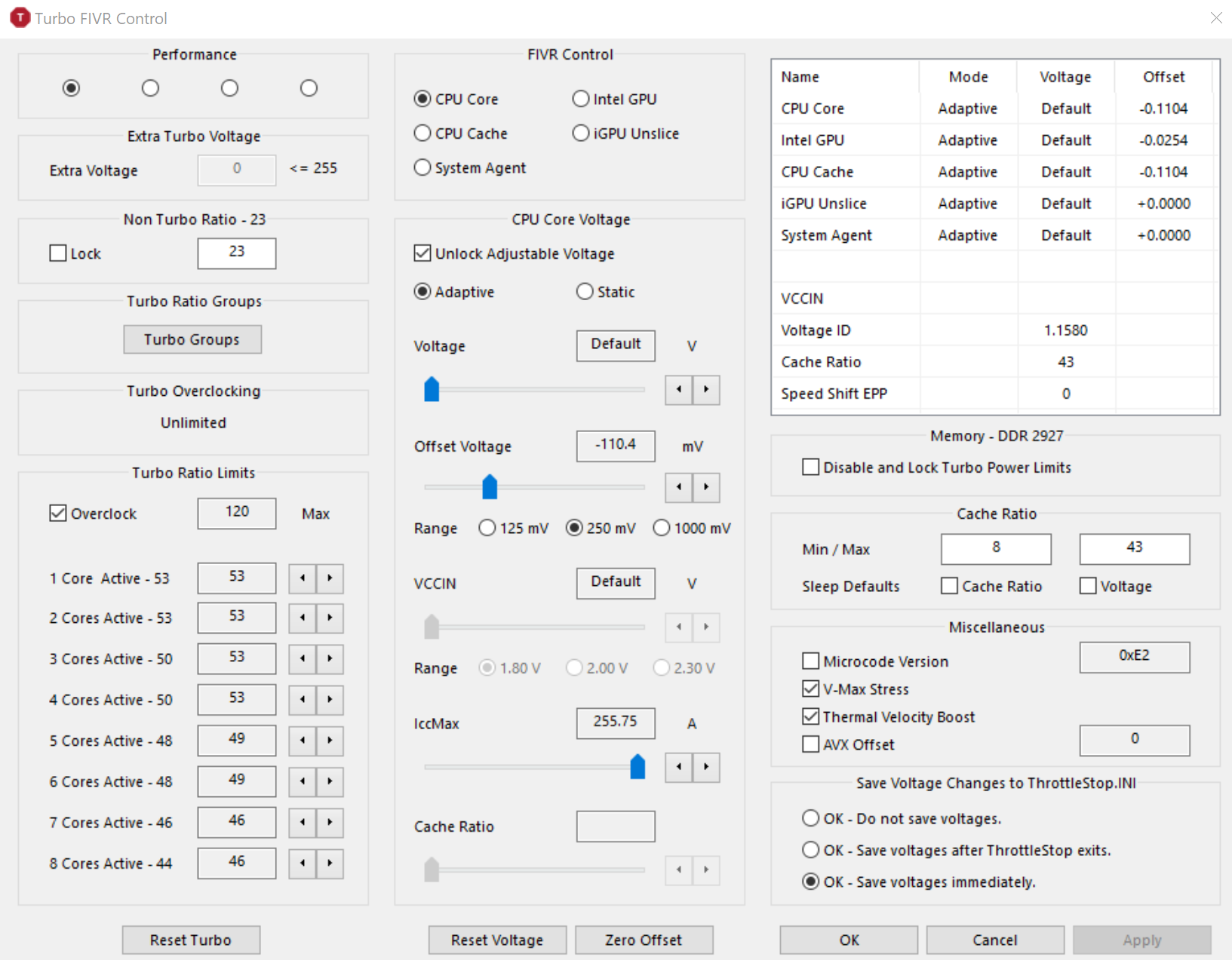

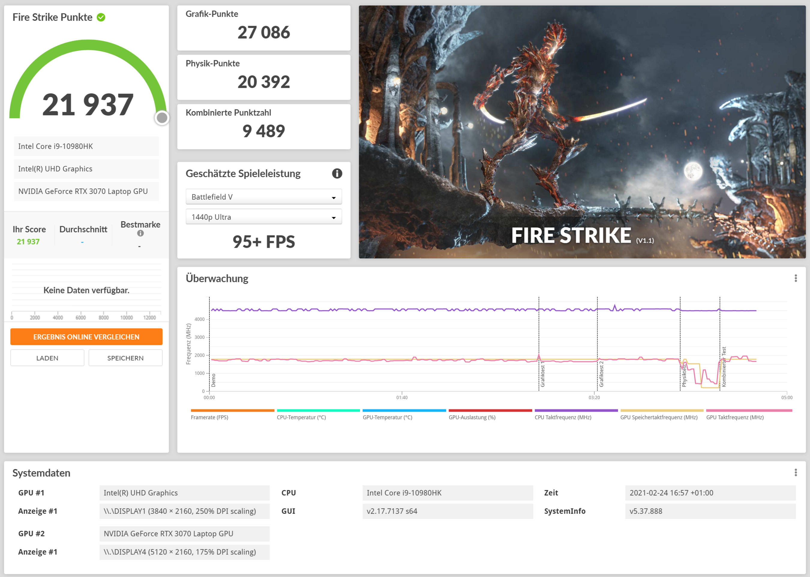

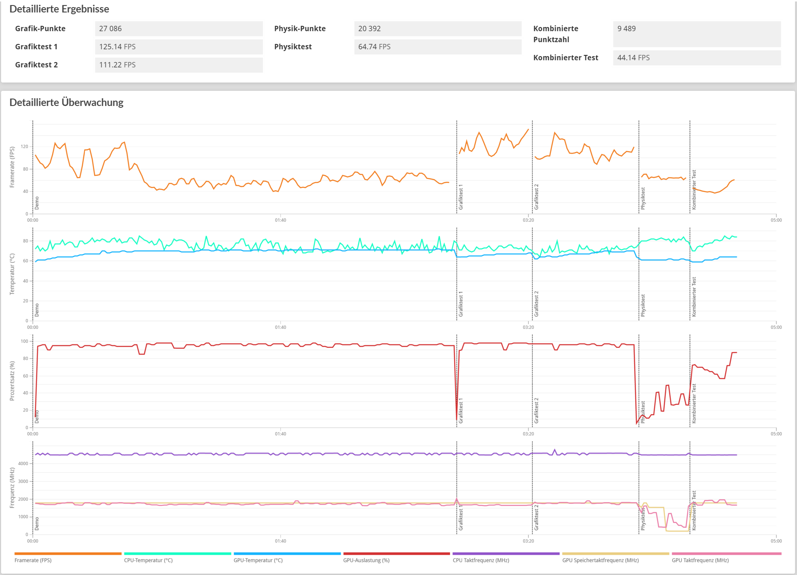

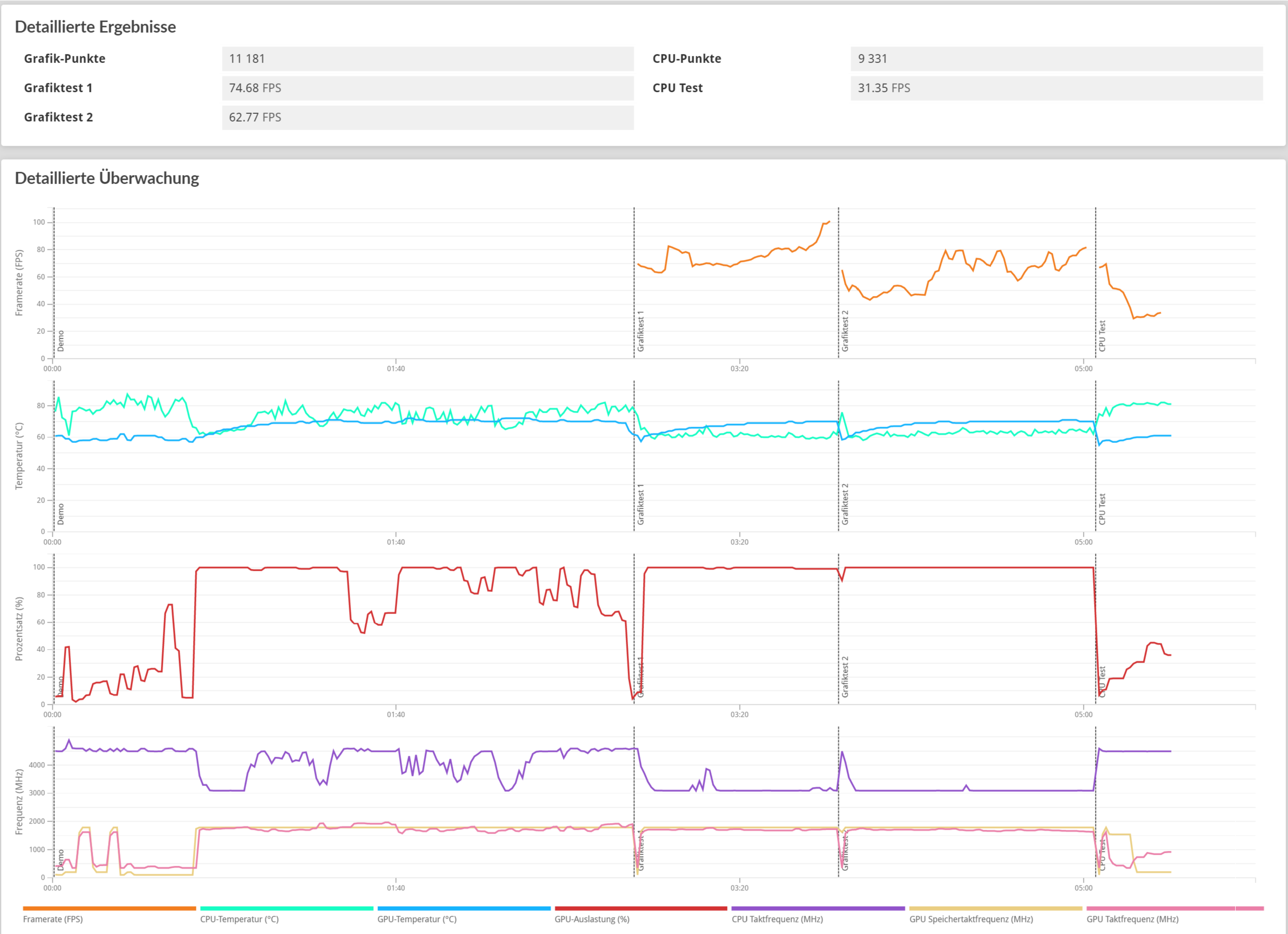

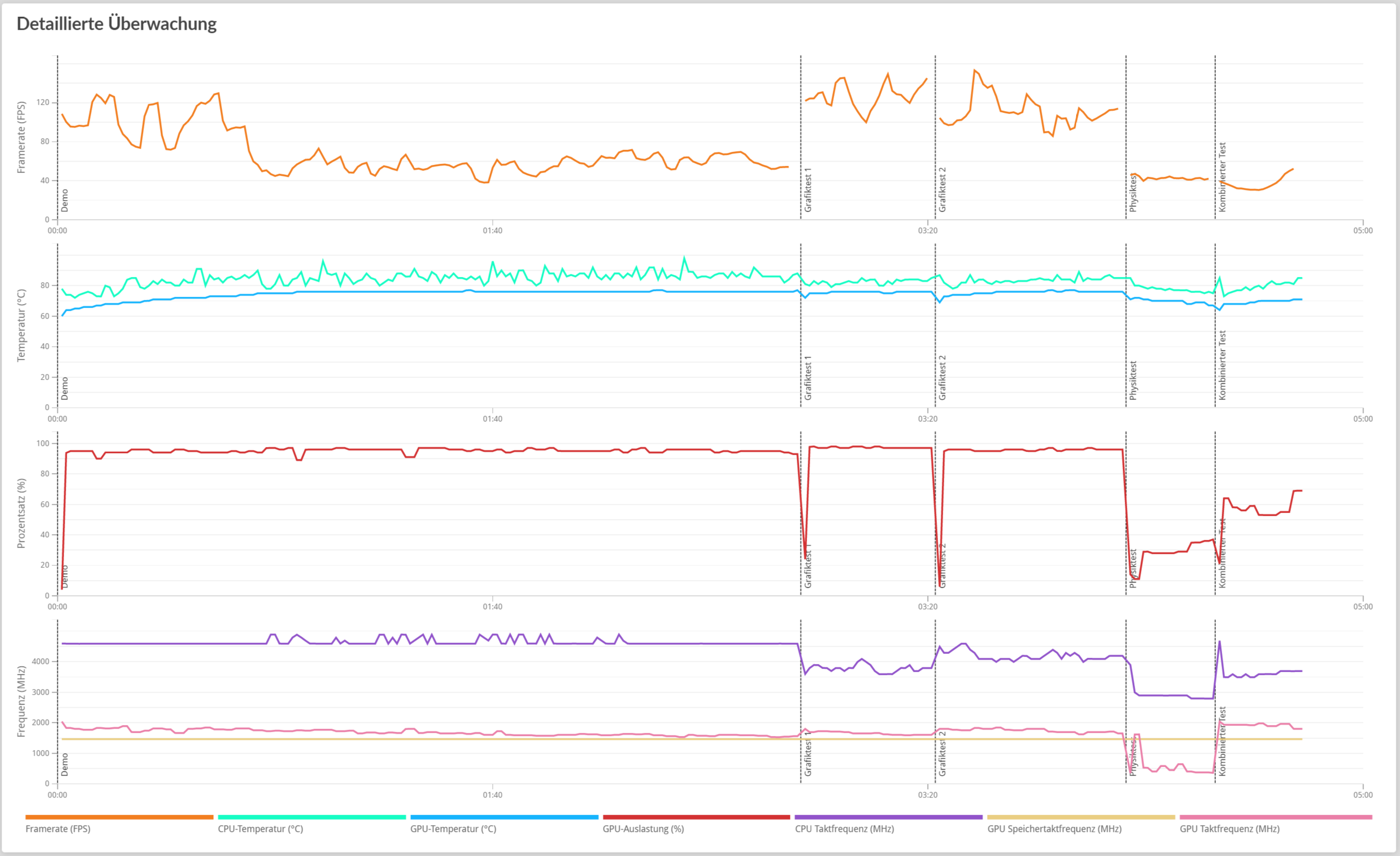

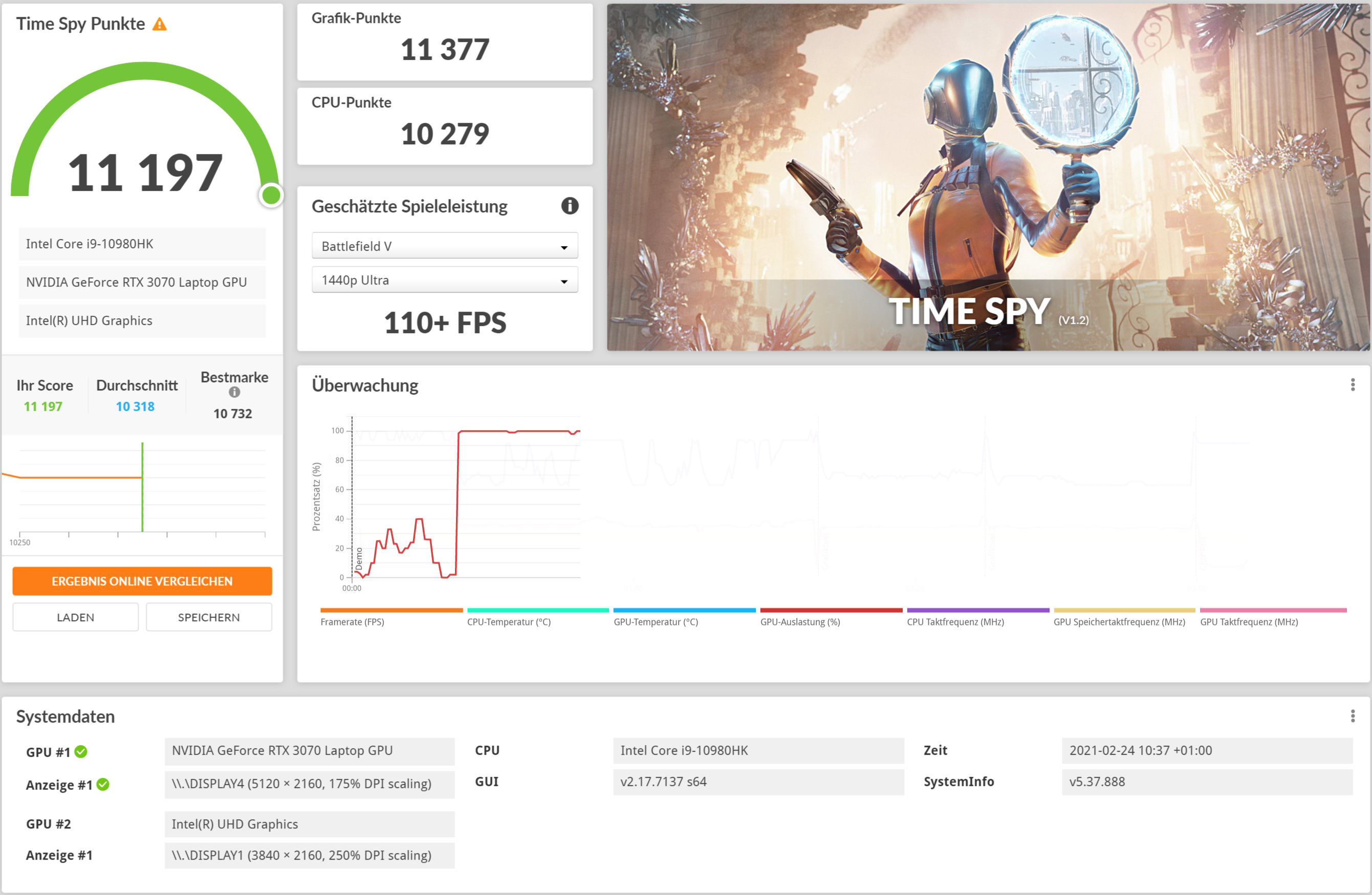

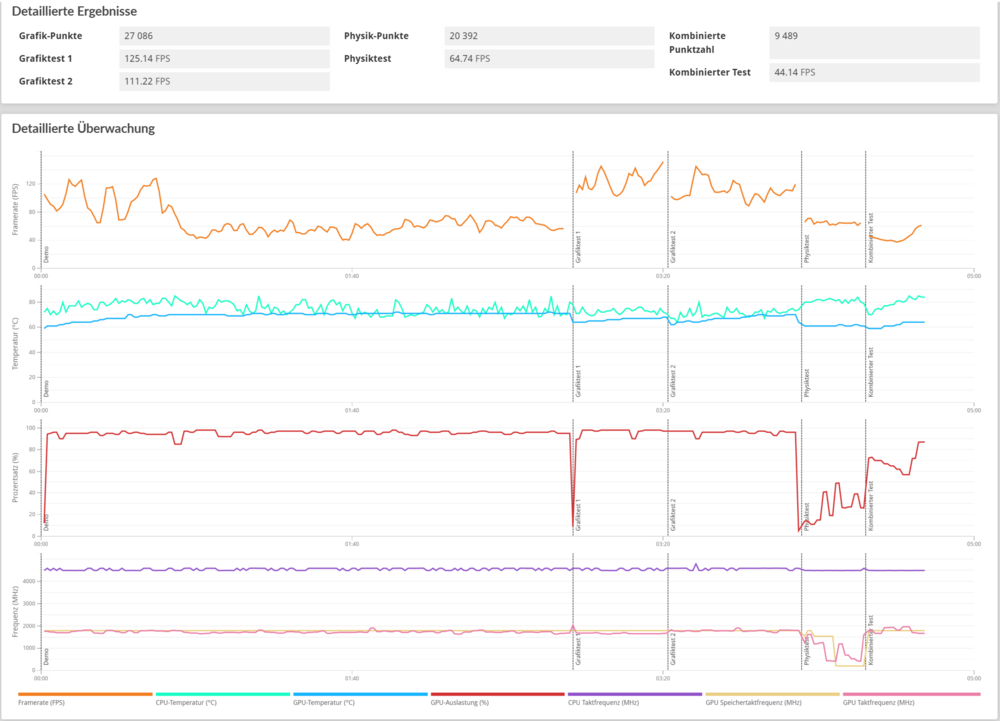

Hier noch der Fire Strike und mein Screenshot vom Bereich TPL. Ich hab heute auch nochmal 4 Runden TimeSpy laufen lassen und in der letzten Runde lag die CPU dann bei 6.500.
Im Bereich FIVR kann ich die Turbo Ratio Limits ewig hoch drehen. Auswirkungen hab ich aber nicht getestet.
1764278908_Screenshot2021-02-24134131.thumb.png.c8c95249f6fa84abbbdc60b22f7e3322.pngimage.thumb.png.b3fa7dbcf8e72576b0b27e1c00d8696a.pngimage.thumb.png.2b1e3bd31dc6ac52f3d8db46f6e51bd8.pngimage.thumb.png.03c3d52dec2838875db9131a846c0b53.png

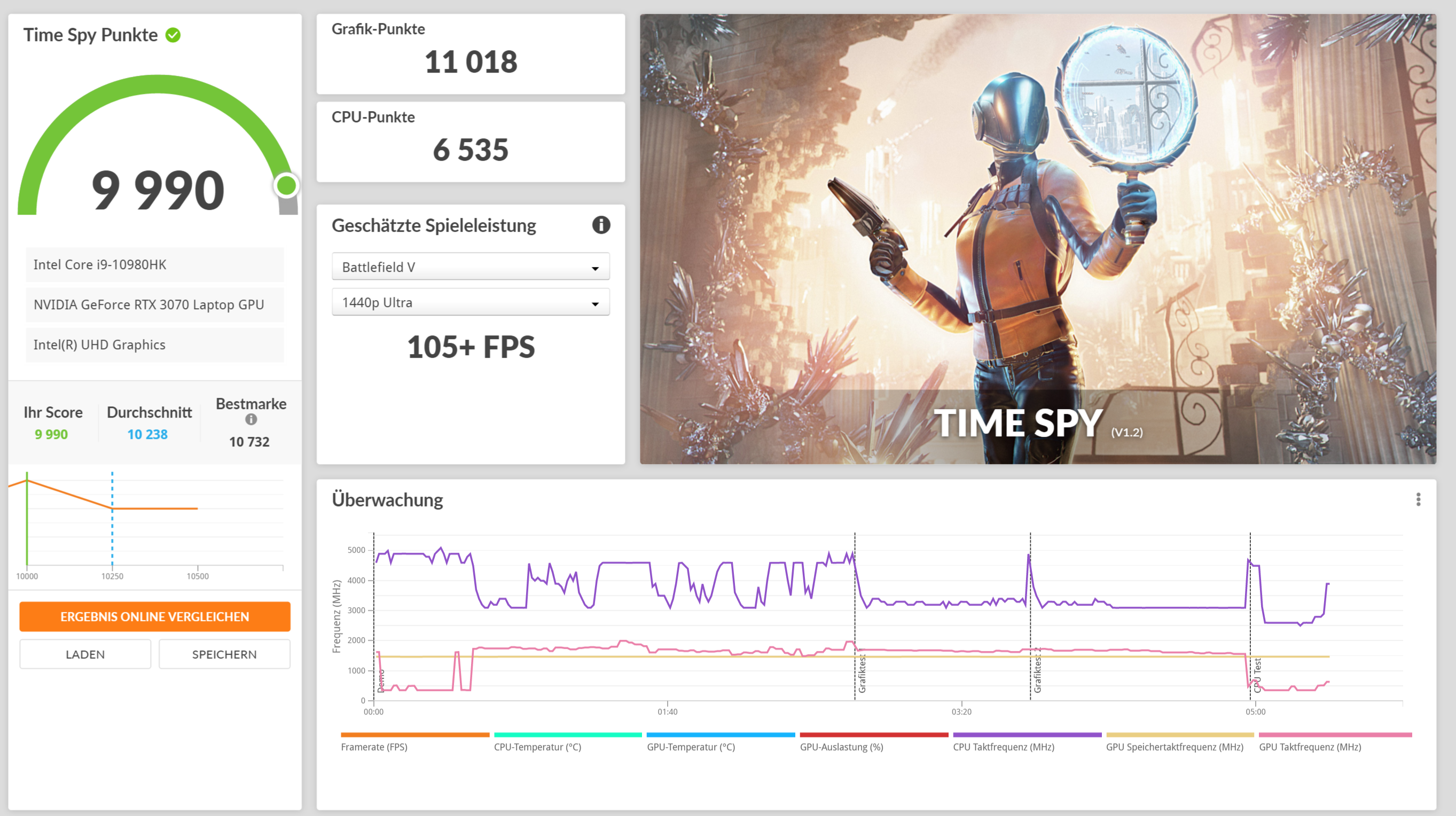

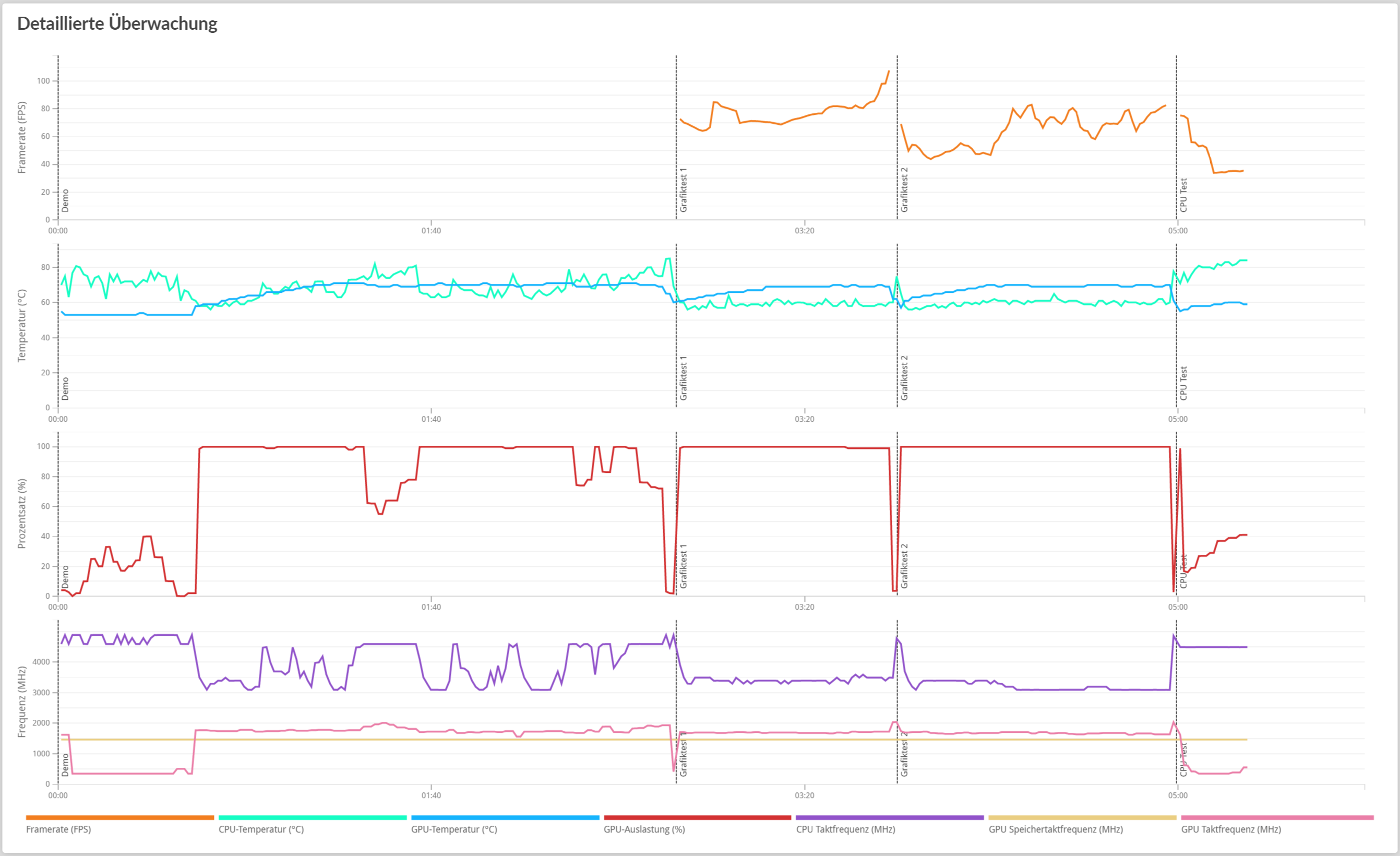

Irgendwas passt bei deinem FS Score überhaupt nicht. Der Physx Score ist viel zu niedrig. Da sollten mindestens 20k stehen. Eher 23k. Man sieht auch in dem Graph das der CPU Takt deutlich unter 3Ghz einbricht.
Ja du hast recht, ich weiß jetzt auch wieso......mein CPU Lüfter ist bei 29% hängen geblieben irgendwann während meiner TimeSpy Orgie. Wieso auch immer.136719697_3DMarkTS01.thumb.png.a6ef443a3109f60fbc863c535271d23e.png298833543_3DMarkTS02.thumb.png.556fd5c690eeee2e73a20a559859f5f1.png1045873846_3DMarkFS01.thumb.png.e51d5e02620d4dea5e56f9b98e10bd4f.png632722807_3DMarkFS02.thumb.png.465490a02b2581aad249024710eb335c.png

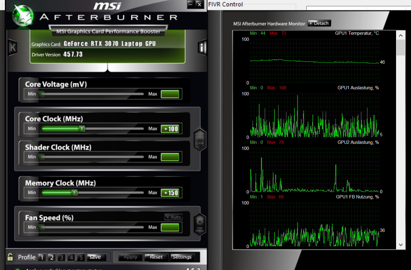

@pitha1337 Sag mal welche Version von Afterburner nutzt du? Ich habe die aktuelle geladen, aber im OSD kann ich nur die CPU Temp und Auslastung anzeigen lassen.
Die Beta von der Webseite

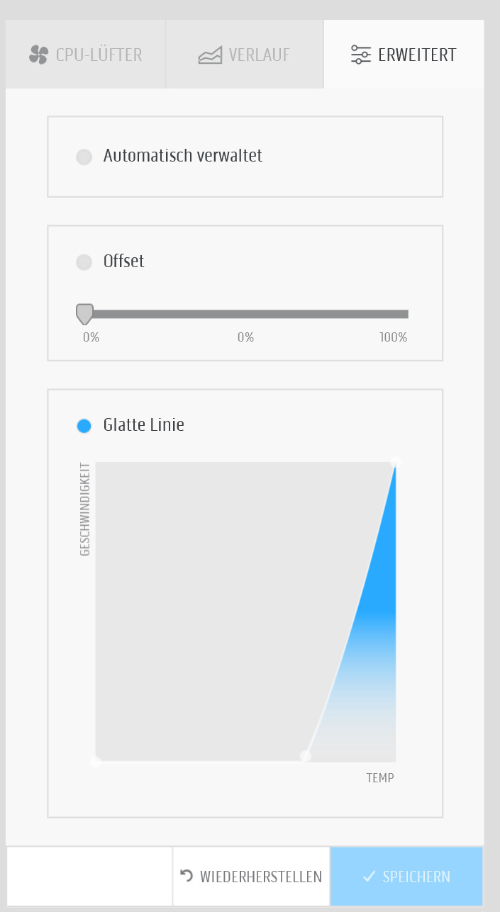

Hier ist jetzt ein Video von mir mit der Lüfter Charakteristik. Mein Handymikro zeigt mir gerade in dem Video wie schlecht es eigentlich ist. Zieht von dem Geräusch ein paar hochfrequente Töne ab und ihr bekommt das Originalgeräusch. Achja und man sieht auch was passiert wenn man den i9 hart fordertert im Aida64 Stresstest. Dann geht das throttling los nach kurzer Zeit.
