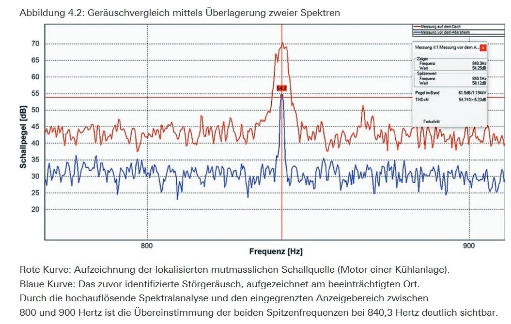

Unter bestimmten Umständen kann es nämlich vorkommen, dass sich ein Geräusch verstärkt bzw. besser hörbar wird, weil sich bestimmte Frequenzen überlagern und gegenseitig verstärken. Hier mal ein Beispiel:

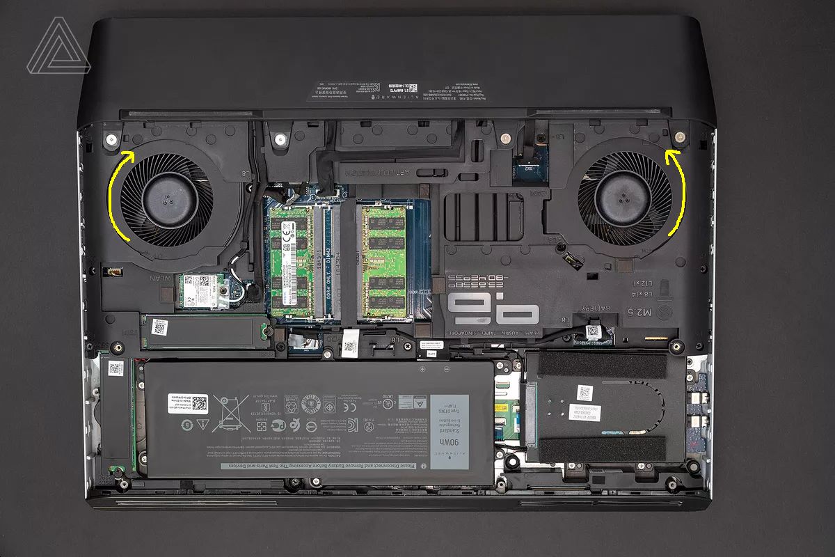

Dieses Beispiel konnte Silentfan auch beim Area 51m nachbilden, was auch der Grund dafür ist, dass sich ab einer bestimmten Geschwindigkeit (ich meine ab 2.000 rpm) die beiden Lüfter sich unterschiedlich schnell drehen. Ein weiterer Grund zur Vermeidung der Frequenzüberlagerung ist die gegenläufige Drehrichtung der Lüfter, was bei so gut wie jedem Notebook zum tragen kommt, was mehr als ein Lüfter hat. So natürlich auch bei Alienware. Der GPU Fan dreht im Uhrzeigersinn und der CPU Fan gegen den Uhrzeigersinn sind.
Area 51m:
m17 R4: (danke pitha für's Bild 😉

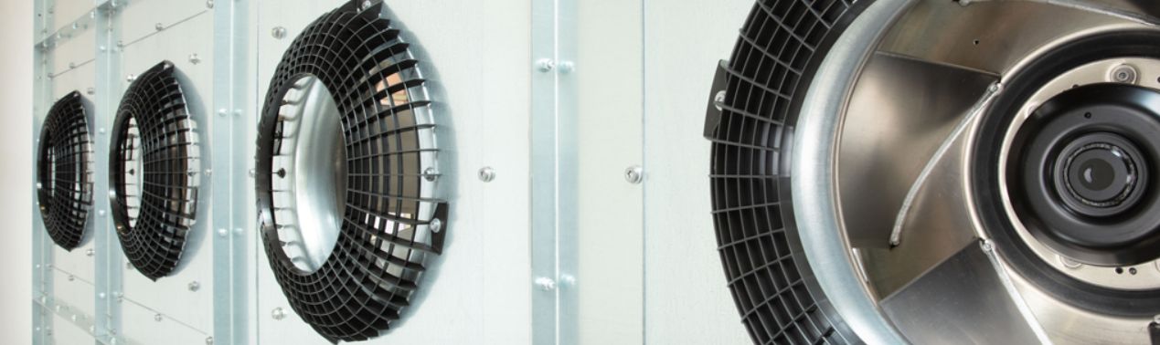

Die Ursache für das hochfrequente Geräusch im m17 kann ich aus der Ferne nicht beurteilen und sie muss auch nicht zwingend was mit Frequenzüberlagerung zu tun haben, jedoch denke ich schon das man speziell den Bereich der Einströmung noch ein wenig optimieren könnte. Der Lösungsansatz mit dem Tape geht da schon ein wenig in die Richtung. In anderen Einsatzgebieten wird bei Radiallüftern schon lange mit Lösungen zur Geräuschminimierung gearbeitet.
EBM Papst hat schon lange eine Lösung (FlowGrid) zur Geräuschminimierung bei Radiallüftern. Waren auch, mein ich, die ersten (2013 bereits):

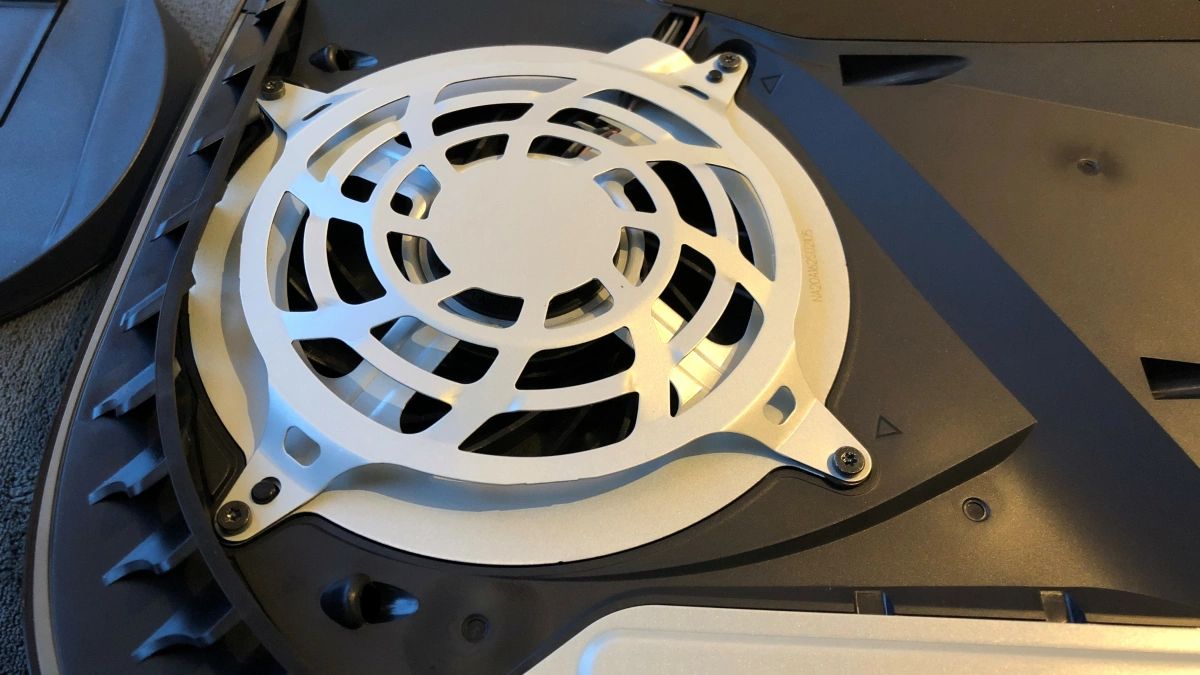

Ich denke mal die PS5 versucht hier sowas ähnliches mit ihrem Radiallüfter und der Abdeckung:
Beim m17 würden solche Lösungsansätze nicht passen, daher denke ich da eher eine flache Lösung aus dünnen Carbon oder so, die nur die Geräuschentwicklung bei der Einströmung beeinflussen würden. Ich kann das jetzt leider schlecht erklären, wie ich mir die Form genau vorstelle, aber es ist ähnlich wie in der folgenden Abbildung:
Halt eine dünne Carbon-Scheibe, die man über dem Lüfter montieren könnte. Die Zacken würde ich jedoch nicht gerade machen wie auf dem Bild, sondern gegenläufig zu den Lamellen (Lamellen zeigen nach rechts, Zacken müssten dann links zeigen). Dieses Prinzip setzt auch der Fuma 2 von Scythe sehr erfolgreich um. Wenn ich mal einen m15/ m17 R3/4 in die Finger bekomme, werde ich sicherlich den Mod mal ausprobieren. Messinstrumente, Material und Werkzeug hab ich eigentlich alles hier.

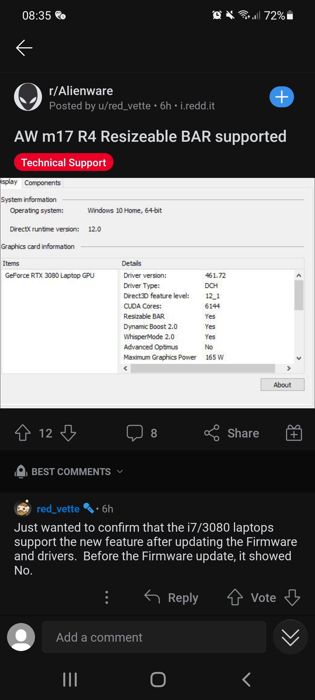

Vielleicht klappt ja die Leistungssteigerung von bis zu 10% durch resizeable bar auch bei den Notebooks.

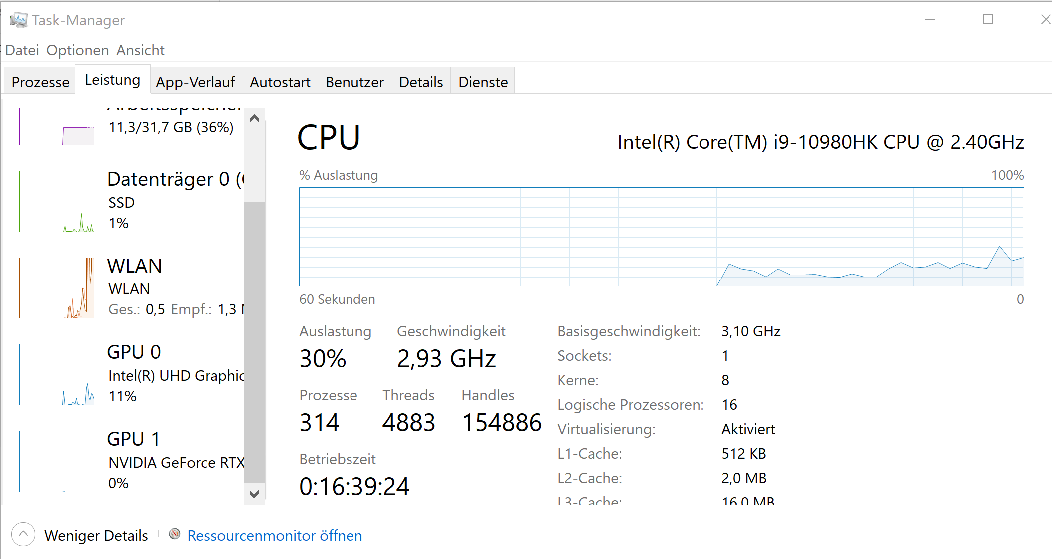

Hier noch der Screenshot zum nVidia Optimus im 4k Display. Es geht also.

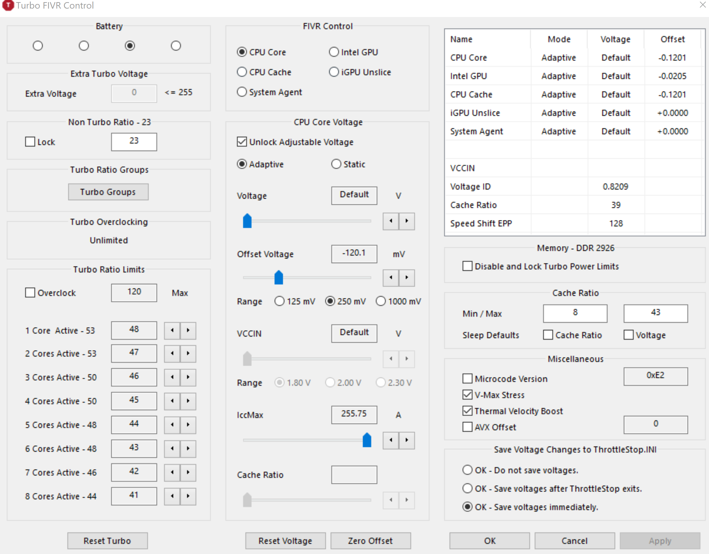

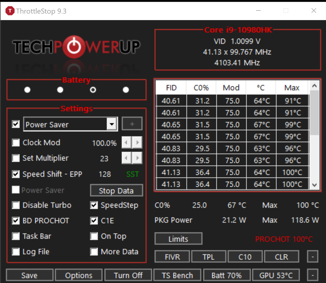

Ja es gibt einen Akku der überbrückt den Gang von Steckdose zu Steckdose 😄 Ne Spaß, also 2,5 Stunden gehen schon im Office Betrieb, habe ich heute rausbekommen. Display wurde aber nicht verdunkelt. Einzige Abweichung zum Standard sind folgende Thottlestop Konfigs. UV geht übrigens bei mir bis max -120. Ab -121 fängt es an bei Last sich neu zu starten. Bei -130 sogar sofort einen BSD zu produzieren.
image.thumb.png.210b22c78980bc2e7f6c63a47c6b167a.pngimage.thumb.png.d313df1e2359af58b681e7109a3962f7.png
Also bei mir gehen -170 mv bisher aber gegenüber -130mv machen die temps keinen unterschied.  Cpu Cache habe ich auf -80 mv .
