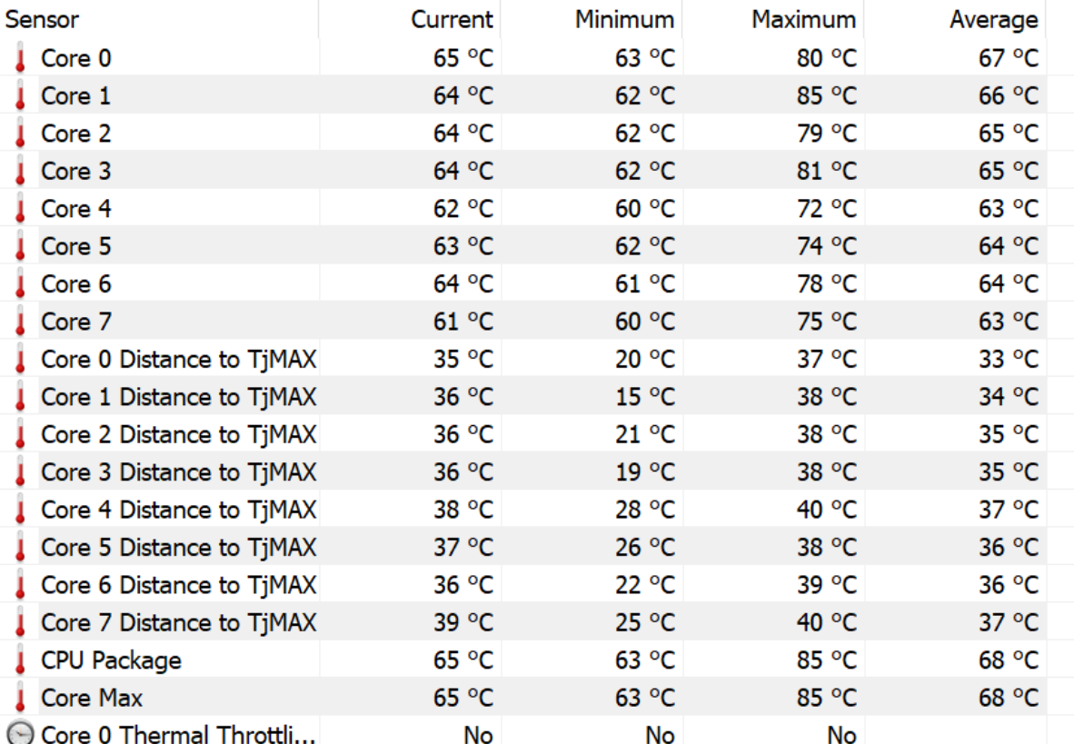

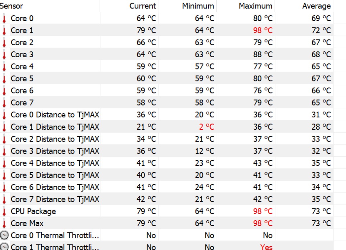

So Eepaste mit Liquid Metal ist erledigt. Der i9 läuft nun deutlich besser und die Graka 3070 hat einige Grad weniger. Links mit Repaste LM und rechts ohne. Weitere Daten ergänze ich im laufe der Zeit.image.thumb.png.9c6460a0564117dda2c8708201db3f07.png
Temperaturen nach Repaste. GPU lag nie über 70 Grad bei Timespy und +150 Core +360 RAM

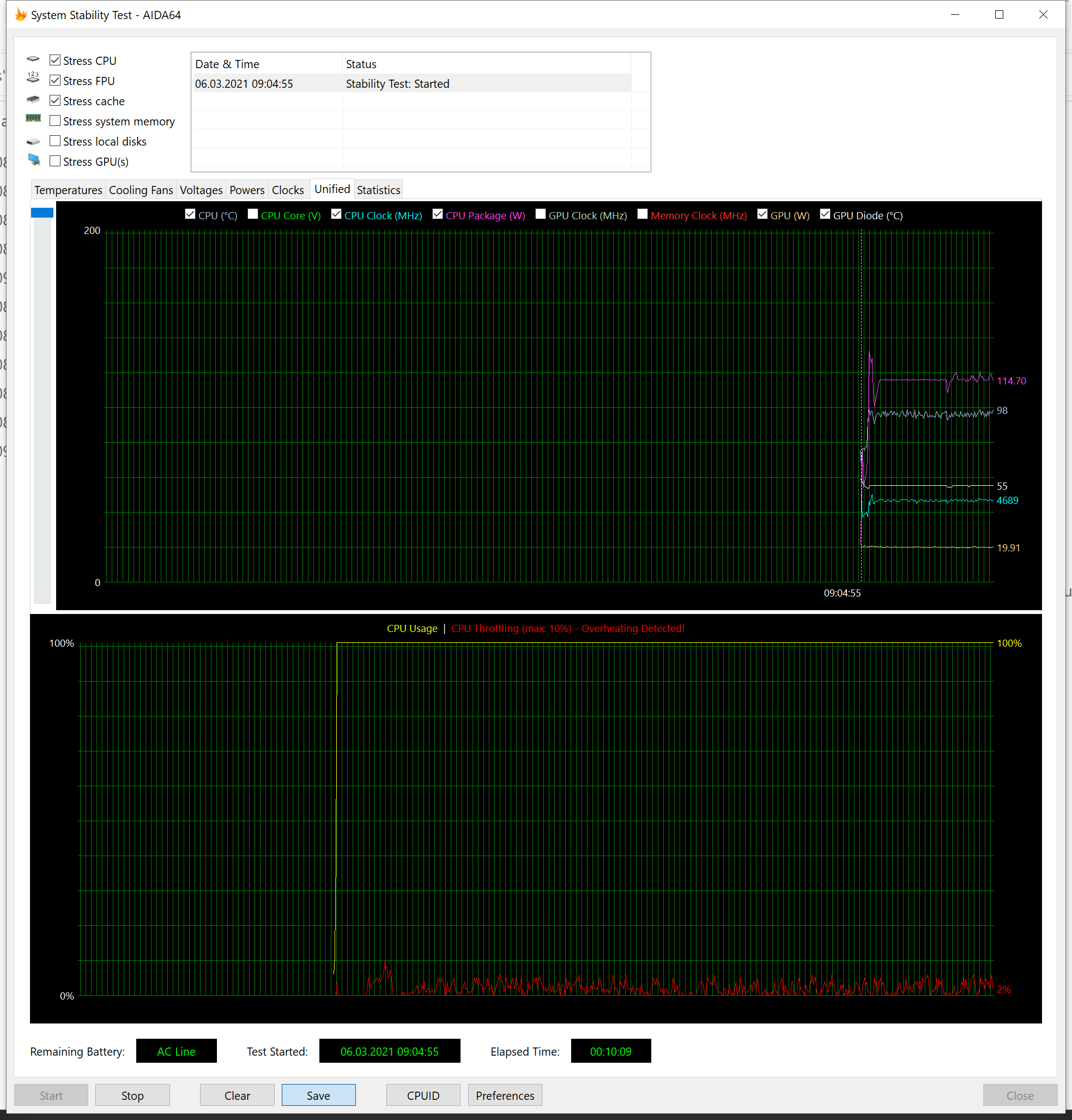

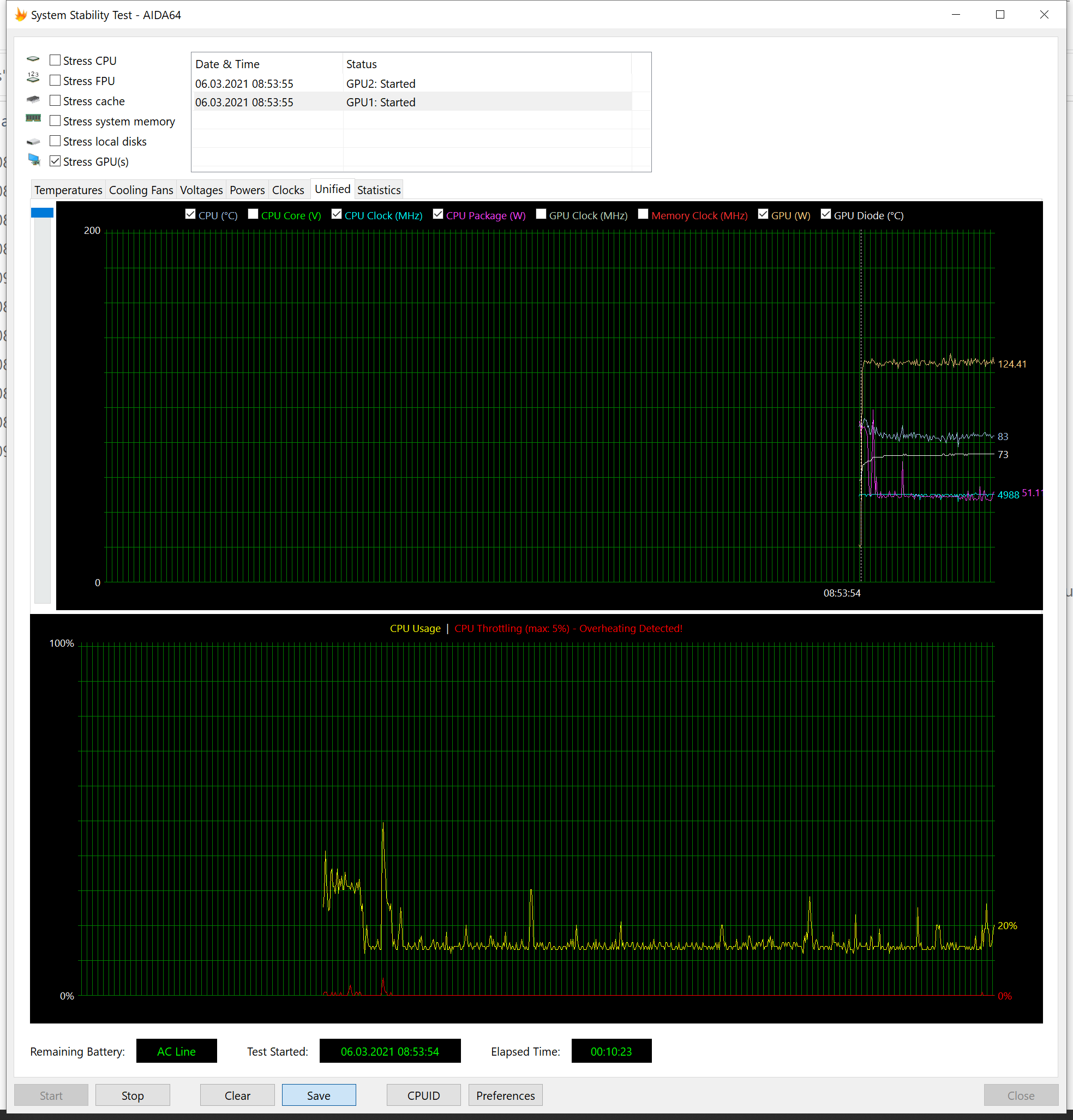

AIDA64 GPU Stresstest stabil bei 73 Grad und +145 Core +360 RAMAIDADOKUGRAPHIK_POSTPASTE.thumb.png.b8d1145244c2842e7d04a09ea3c84f7e.png
AIDA64 CPU Stresstest stabil bei 4689 Core und -120 UVAIDADOKU_CPU_POSTPASTE.thumb.png.b5b596886c30ab2cf72a5db2c64077ab.png
Beim CPU Stresstest waren die Watt kurzzeitig bei 137, danach hat er sich wie vorher bei 114 eingependelt. Vor dem Repaste hatte ich stabile 4500 Core und 100 Grad. Nach dem LM Repaste stabile 4600 und 98 Grad.

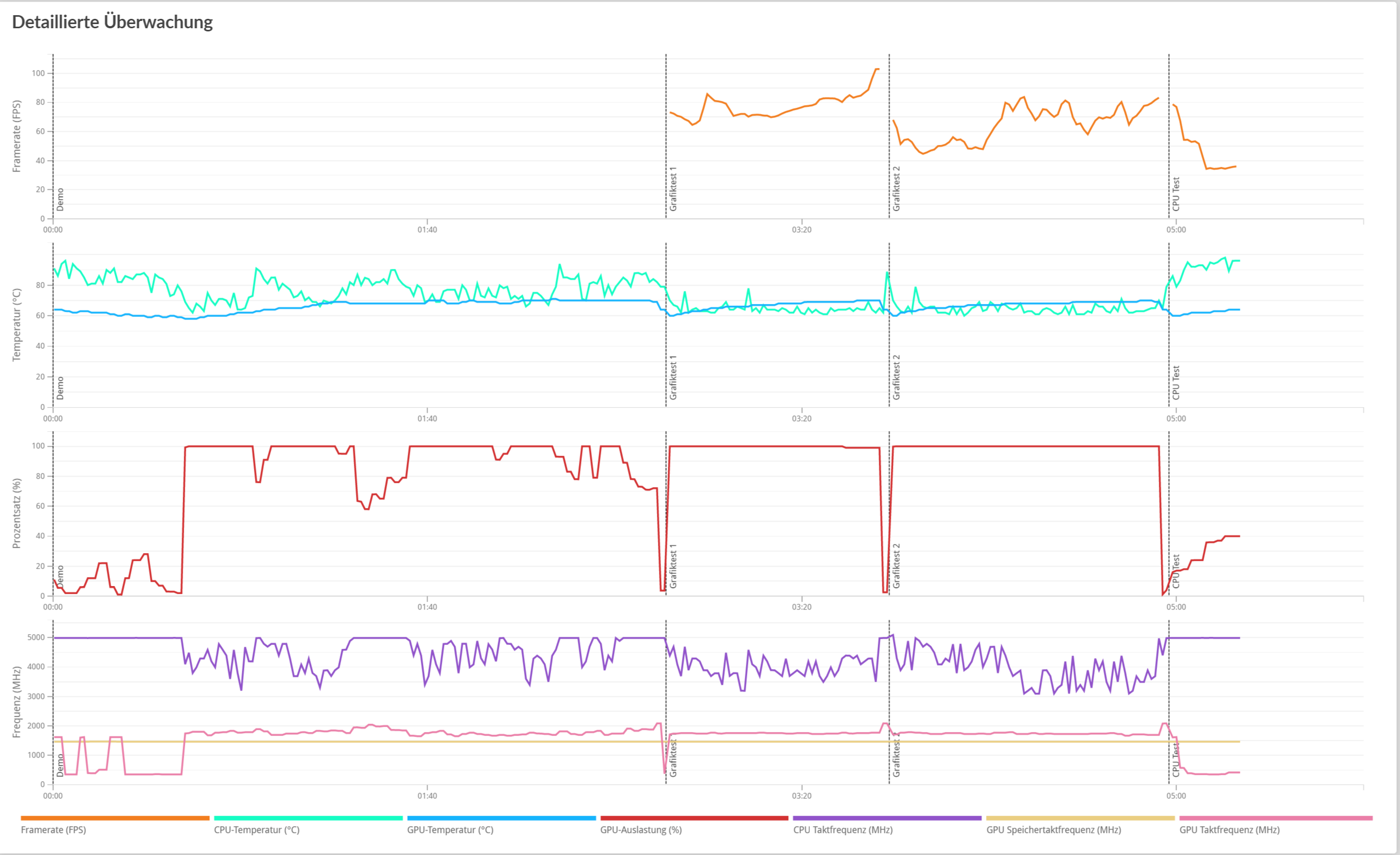

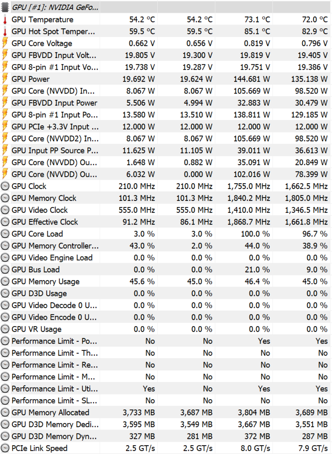

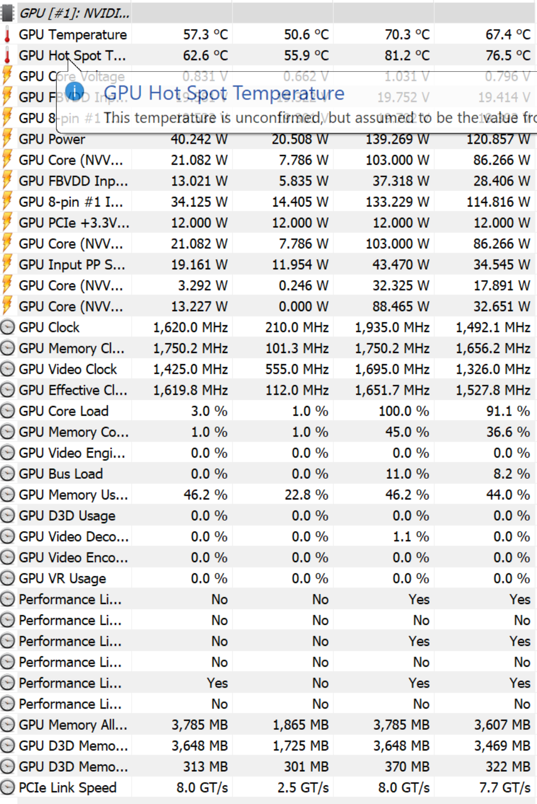

ja, hatte aber keine Wirkung auf den Lüfter. Der lief immr bei ca 80% System und 75% CPU. Hier noch die Temps vom TimeSpy Extreme Belastungstest ohne OC. Lief ca 10 min.
und hier noch mit OC 145 Core und 360 RAM. Mit leichtem UV der Graka. Ich erreiche die 2145 Mhz bei 1100mV.
HWiNFO64_jxm1lgr8Sf.thumb.png.d62d7a7bd4aaa0f99adadd37b10d5893.pngHWiNFO64_5C1IWJ8Xjf.thumb.png.217bf48c899d24b0907ff59438ab9553.png

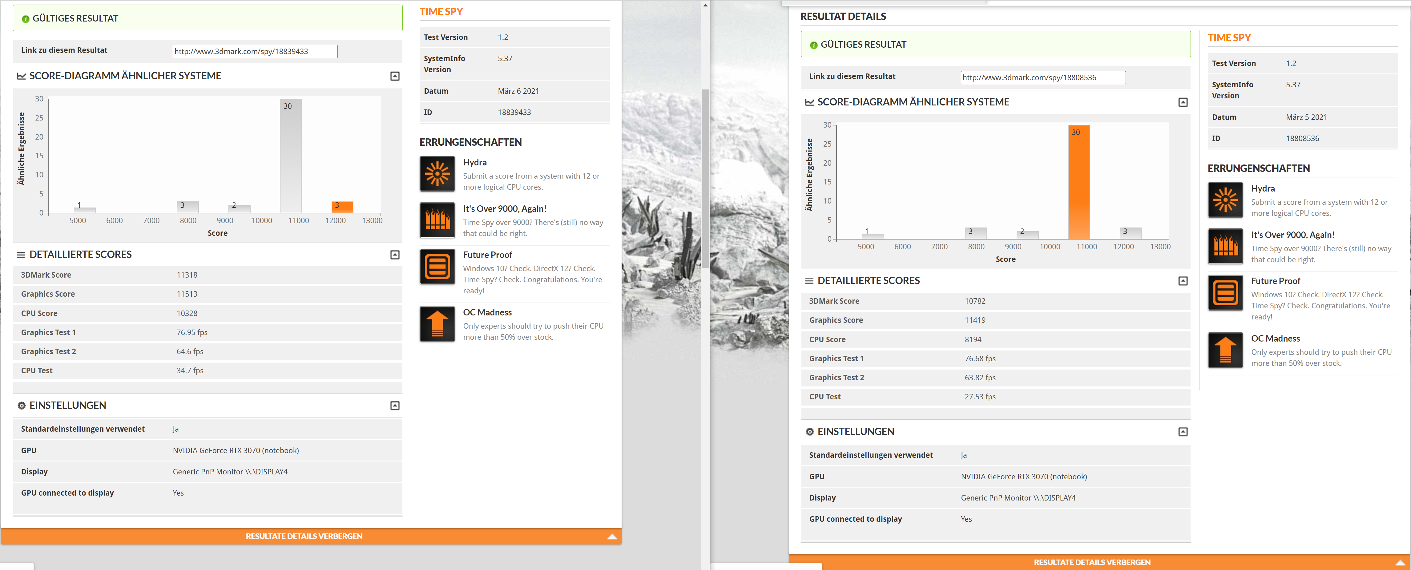

Falls es jemanden Interesiert als Vergleich.
Neustes Bios habe ich rauf gemacht, UV funktioniert immer noch.
Hab mal nen Firestrike durch laufen lassen und Time Spy. UV -93mv  CPU 4 GHZ fest.  GPU 150/650 OC
GPU wird max 75 Grad warm , CPU max 83 Grad
Alles im Silent Modus.
https://www.3dmark.com/3dm/59329124
https://www.3dmark.com/3dm/59326209
Also von der Leistung her und das alles im Silent Modus kann man halt wirklich nicht meckern.
Letzendlich ist es das, was mich an dem Book so hält und wo ich über das leichte Pfeifen drüber hinweg schauen kann.

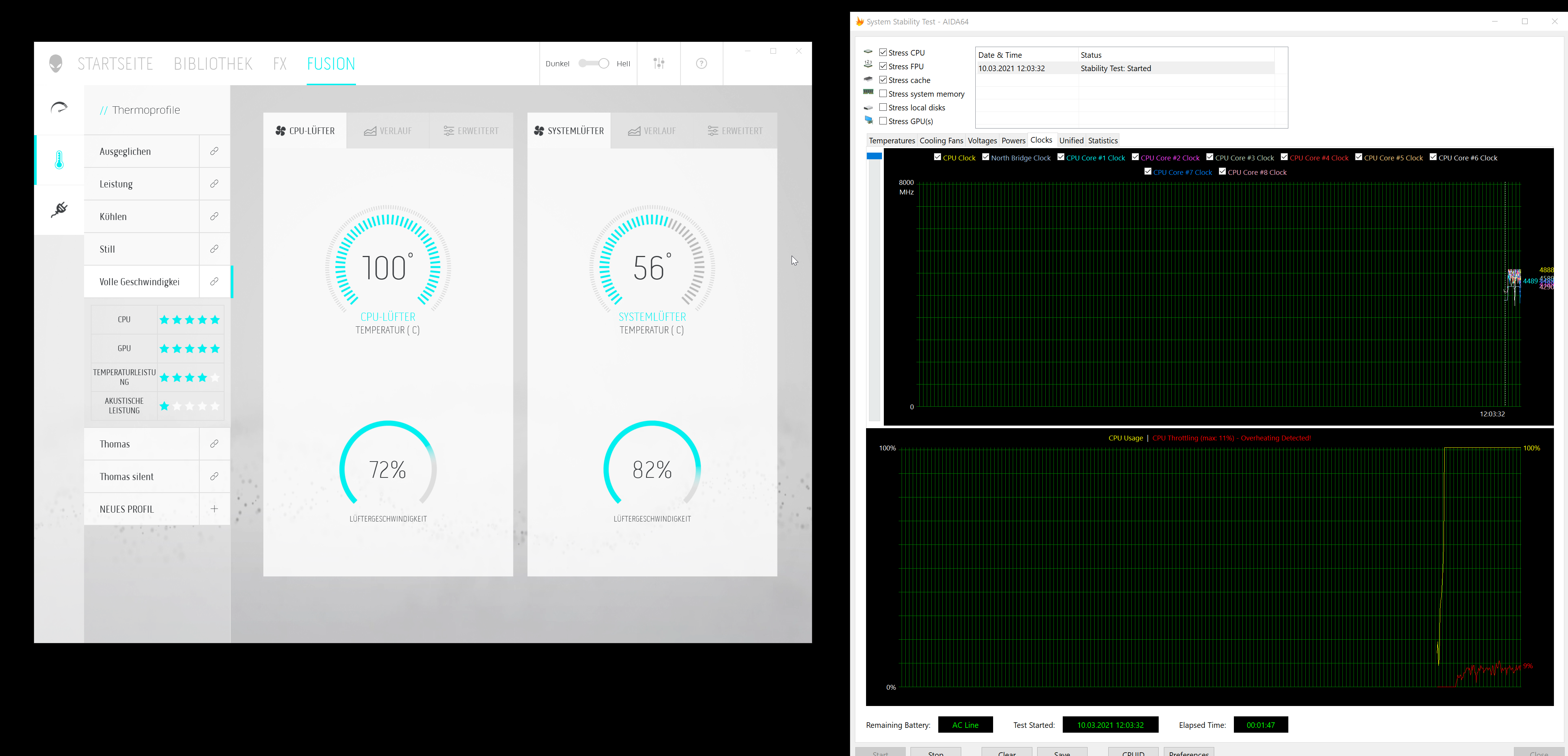

Ich würde gerne den Fan Performance Mode aktiviert lassen im BIOS. Leider wird der nach dem zweiten Neustart, nach der Aktivierung, immer auf deaktiviert gesetzt. Kennt ihr das und wie wisst ihr wie ich das lösen kann?
PS: Das heißt alle meine früheren Test wurden ohne Fan Performance Mode gemacht, ohne es zu wissen 😉
Bearbeitet von TKOK
Okay 😕 weil bei mir die Lüfter ohne den Performance Mode nie über 74% CPU und 80% System gehen. Egal in welchem Profil ich mich befinde.
Mist dann stimmt was nicht wenn es bei dir anders ist.
Vielleicht das AWCC neuinstallieren. Die verschiedenen Profile haben den Sinn, dass sich das Lüfter verhalten ändert. Bei "volle Geschwindigkeit" laufen die Lüfter dauerhaft mit 100%. Wenn das bei dir nicht so ist, dann stimmt wirklich etwas nicht
Also bei ausgeglichenem Profil laufen die Lüfter normal nie bei 100%.
Genau, in meinem Fall ist das Profil "volle Geschwindigkeit " aktiviert und sie kommen trotzdem nicht über 72 und 82. Ist im Screenshot zu sehen.
Bei meinem area 51m sind die Lüfter am lautesten nur bei einem BIOS Update. Selbst bei voller  lüftergeschwindigkeit sind Sie nicht so laut gewesen.
Nein. Ich wollte auf dem Foto zeigen, dass selbst bei voller Auslastung die Lüfter nicht höher gehen. Rechts im Bild siehst du, dass die CPU Auslastung bei 100 Prozent liegt und  bis zu 4800 MHz taktet aktuell.
