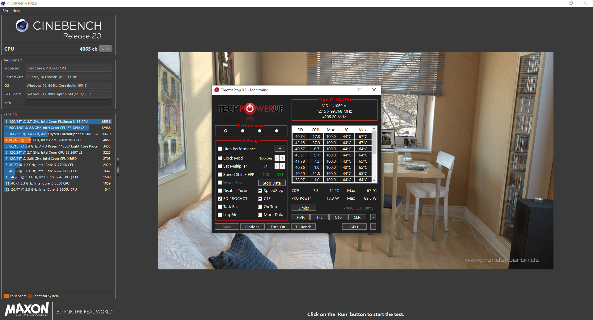

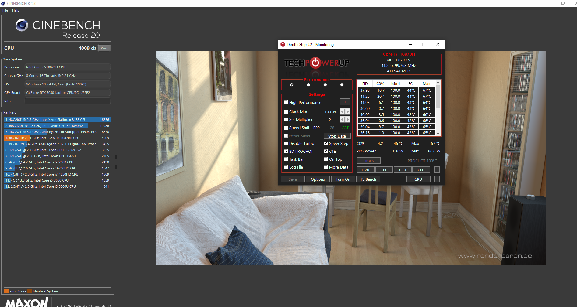

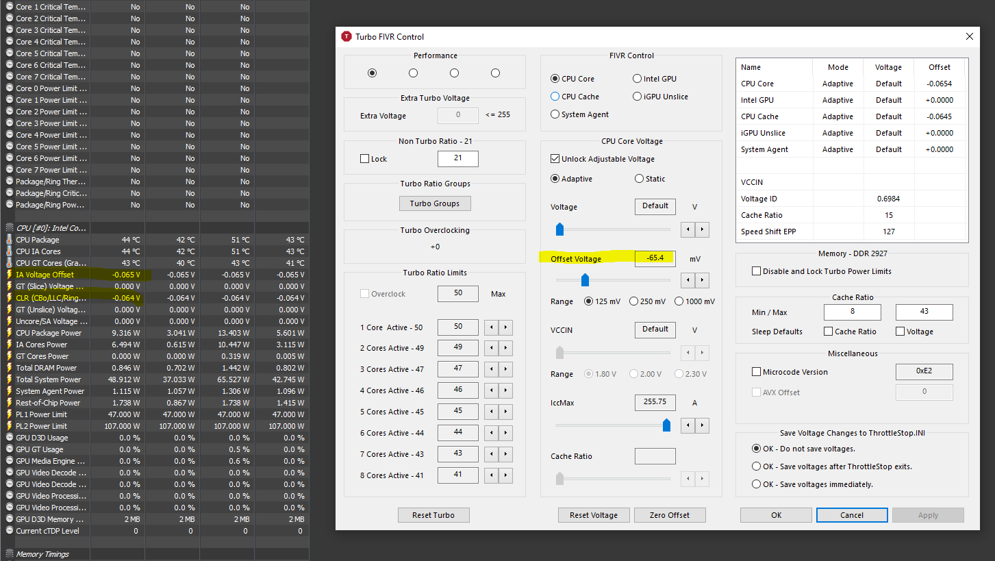

@pitha1337 könntest du das bitte mit dem Undervolting auch verifizieren? Ich hatte nämlich schon mal den Fall, dass UV laut HWinfo angelegt war, der Wert jedoch trotzdem verworfen wurde, sprich die CPU Package Power hatte sich nicht verändert, obwohl laut HWinfo -125mV angelegt war. Das kannst du relativ leicht mit Cinebench überprüfen. Machst ein Run mit Stock-Setting und guckst dir die Max CPU Package Power an und dann ganze noch mal mit dem UV-Setting. Normalerweise sollte ein deutlicher Unterschied da sein.

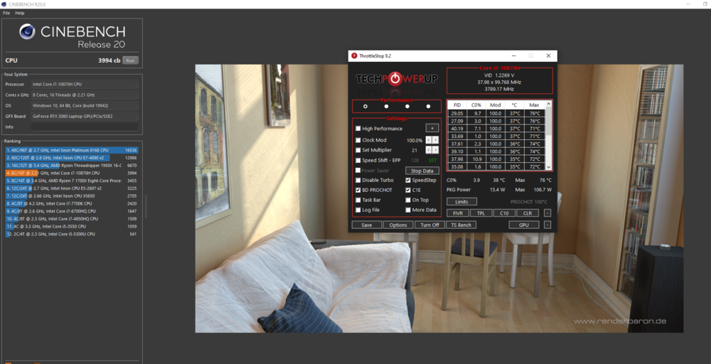

Undervolt Funktioniert:

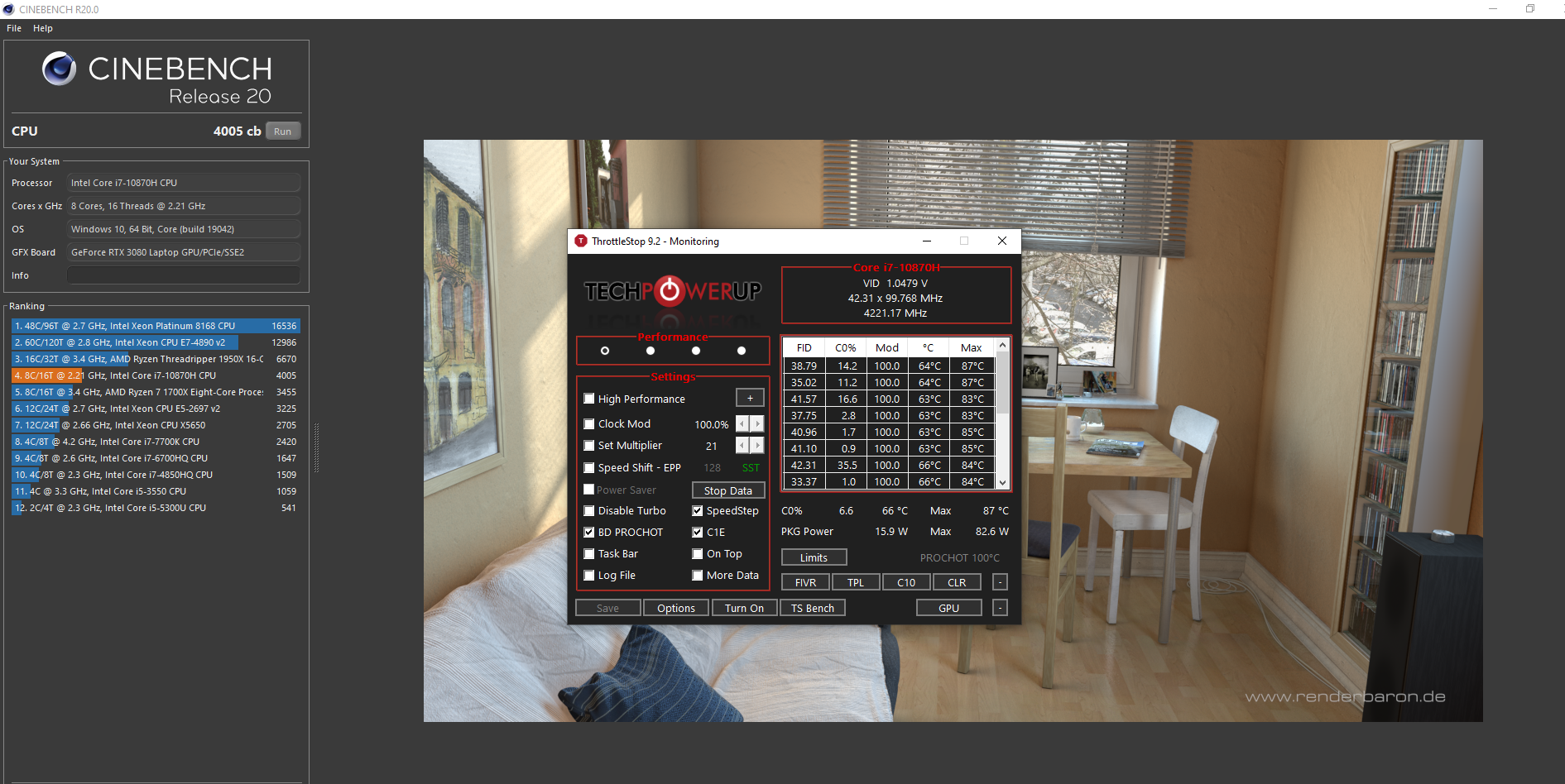

Hier mit -125mV

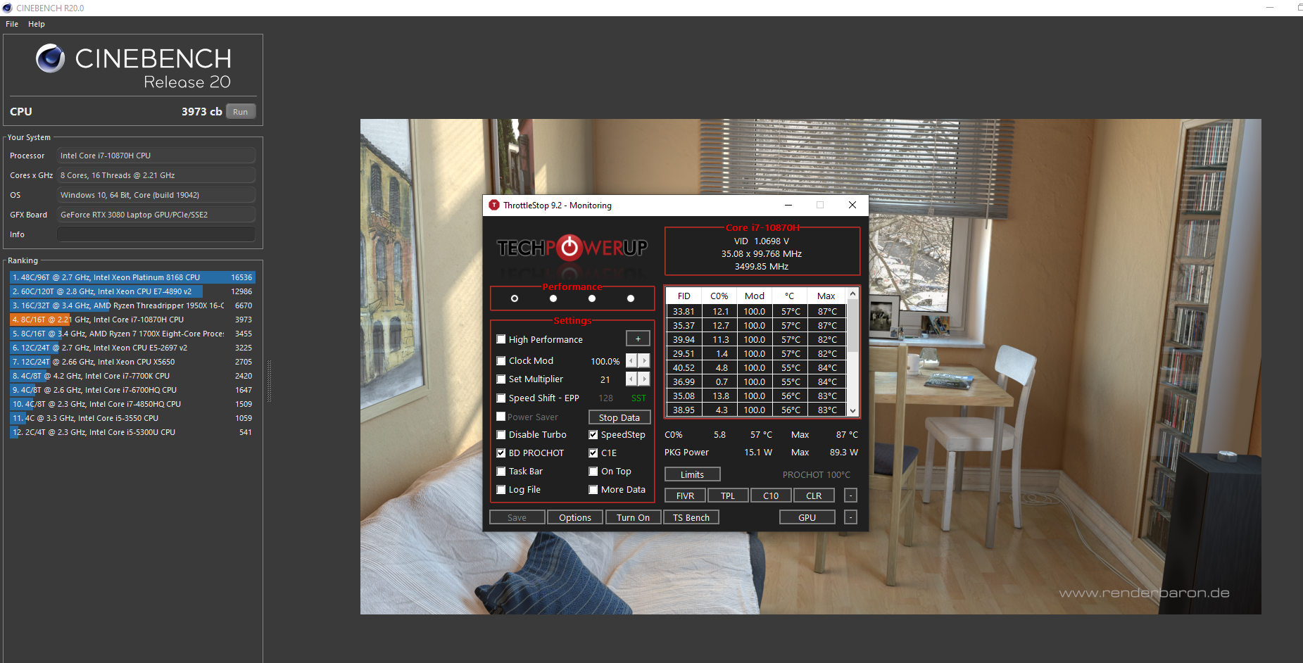

Hier ohne:
Mal eben 20W weniger auf der CPU ^^

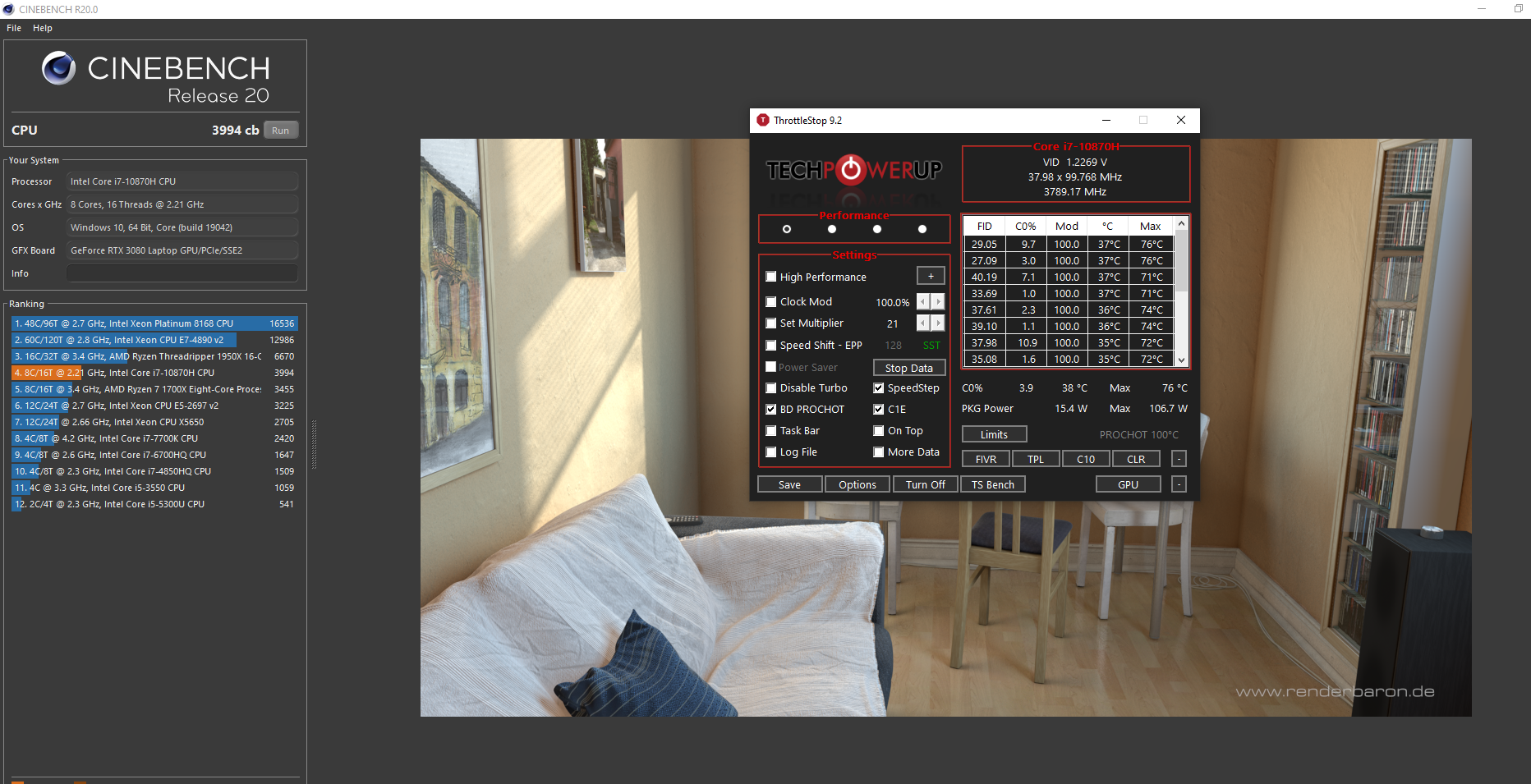

Performance Mode mit -125mV
Balance Mode -125mV... während des gesamten Tests waren die Lüfter AUS. Ich lasse ihn nochmal laufen ^^
Nun sind sie langsam angesprungen bei der Hälfte des Laufs. Ziemlich krasse Temperaturen. Die Vapor Chamber scheint echt super zu funktionieren. Sehe keinen Grund für einen Repaste

Bei meinem r3 konnte ich die CPU auf -175 mv undervolten bin gespannt was bei der CPU möglich ist.
Hast du schon ein bios update gemacht?  Hab etwas Sorge wenn man eins macht, dass es sich dann erledigt hat mit undervolten
Bearbeitet von hysterix
Hier mit -125mV
Hier ohne:

Bei den Temperaturen vom Performance Modus würde auch der HK etwas bringen.
@hysterix Ich denke mal wenn die eine undervolt Sperre gewollt hätten, dann wäe sie schon ab Werk im Bios drin. Vielleicht lässt Dell Sie ja draußen. Ich würde aber trotzdem erst mal keine Bios Updates machen, bei Dell weiß man nie :D

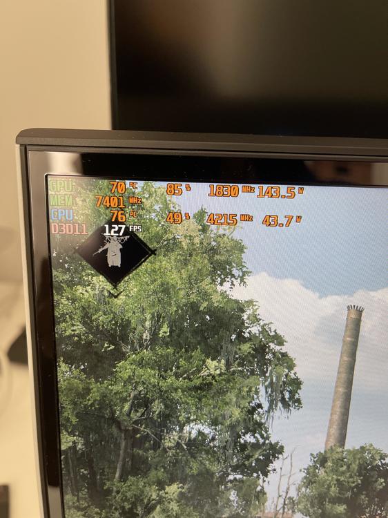

Shared Heatsink. Spiel mal was wie BFV auf ner 64 Spieler Map, wo CPU und GPU zusammen schuften müssen. Dann sehen wir was die Kühlung taugt. ;)
Beim R5 konnte ich CB auch bis 4.3ghz laufen lassen ohne das die Lüfter ansprangen.
Welchen Takt hält die CPU mindestens während des Tests? 4200?
Im Grunde könnte sich der dickere i9 dann - zumindest wenn man diesen Screenshot hernimmt - doch für Gaming lohnen. Denn mehr als 4,2 GHz auf allen 8 Kernen wäre in einigen Spielen schon hilfreich/wünschenswert und temperaturtechnisch ist ja noch Luft nach oben (weiß aber nicht wie lange du schon spielst...).
Bei der CPU macht es mir persönlich nichts aus, wenn bei der Temperatur vorne eine 8 steht. Das mag ich nur bei der GPU nicht.
Ich will aber niemand verunsichern. Konstante 4,2 GHz x 8 sind für ein dünnes Notebook schon ganz gut.
