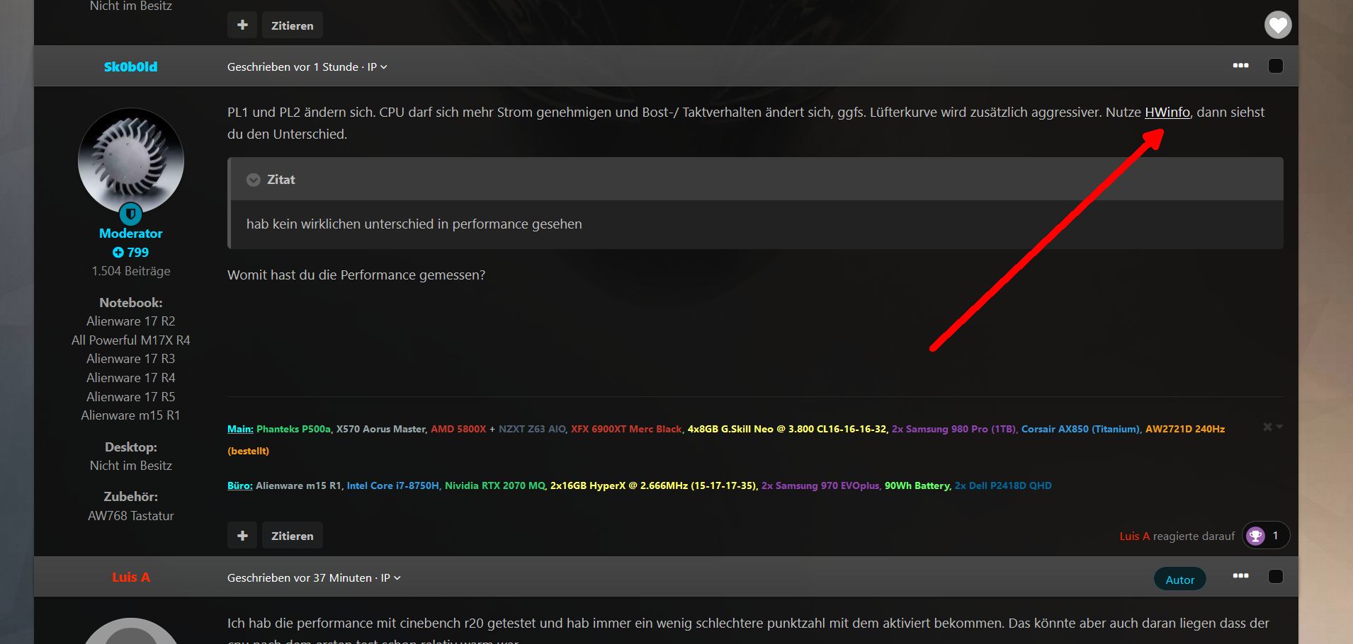

PL1 und PL2 ändern sich. CPU darf sich mehr Strom genehmigen und Bost-/ Taktverhalten ändert sich, ggfs. Lüfterkurve wird zusätzlich aggressiver. Nutze HWinfo, dann siehst du den Unterschied.
