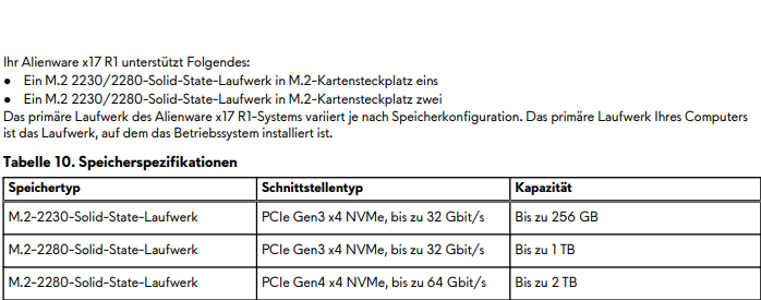

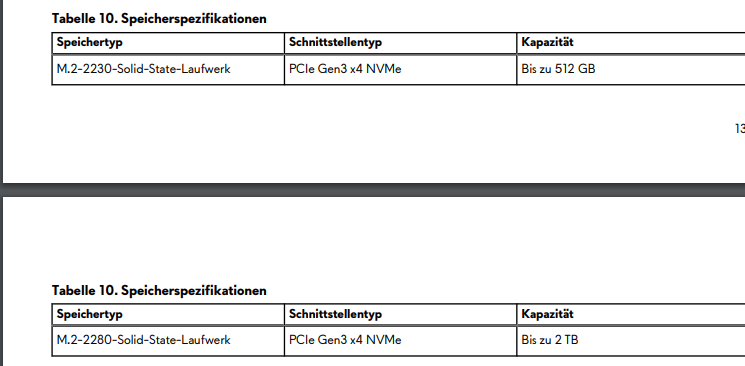

Was meint ihr, hat das x17 einen PCIe Gen4 Anschluss für die m.2 SSD?
Der Verkaufsberater meinte nein, und verwies mich Seite 14 von den technischen Daten. Dort ist diese Tabelle. Hab auch nicht mehr nachgefragt, weil die bei Dell meist selber gar nicht wissen was Sache ist. Für mich sieht die Tabelle aber so aus, als wenn es den Anschluss doch gibt.
Beim m17 R4 ist bspw. das Gen 4 gar nicht in der Tabelle zu finden.
Mir geht es darum, dass ich vor kurzem eine 980 Pro günstig erstanden habe und das wäre natürlich nicht schlecht, wenn die einen solchen Anschluss hat. Vielleicht hat ja jemand etwas dazu gelesen oder gesehen.
Verbaut Dell die SSD im Gen 4 oder Gen 3 Schacht wenn man nur eine SSD bestellt?
Wie ich es verstanden habe gibt es 1x M.2 PCIe 4.0 x4 & 1x M.2 PCIe 3.0 x4

Der erste Platz ist der Gen4 und dort ist auch die werkseitig verbaute SSD.
Geniesst man denn dann auch eine dementsprechend viel höhere Geschwindigkeit, oder handelt es sich lediglich um einen beschnittenen Gen4-Anschluss ?

@JetLawGeniesst man denn dann auch eine dementsprechend viel höhere Geschwindigkeit, oder handelt es sich lediglich um einen beschnittenen Gen4-Anschluss ?
Da fragst du was. Ich muss zugeben ich hatte das gar nicht groß getestet, sondern nur einmal kurz Crystal Disk Mark laufen lassen und als die SEQ1M Q8T1 im lesen etwa das angezeigt hatte, was auch CB in ihre Test hatte habe ich abgebrochen. Hab den jetzt mal durchlaufen lassen und  das Lese und Schreiben in dem Punkt ist auch in normaler Geschwindigkeit, aber die anderen sind zu niedrig. Woran das jetzt liegt, kann ich gar nicht genau sagen. Hab das dummerweise zu Anfang nicht groß getestet, hätte ich mal machen sollen. Vielleicht probiere ich mal die Slot zu tauschen, mal sehen wie es dann aussieht.
