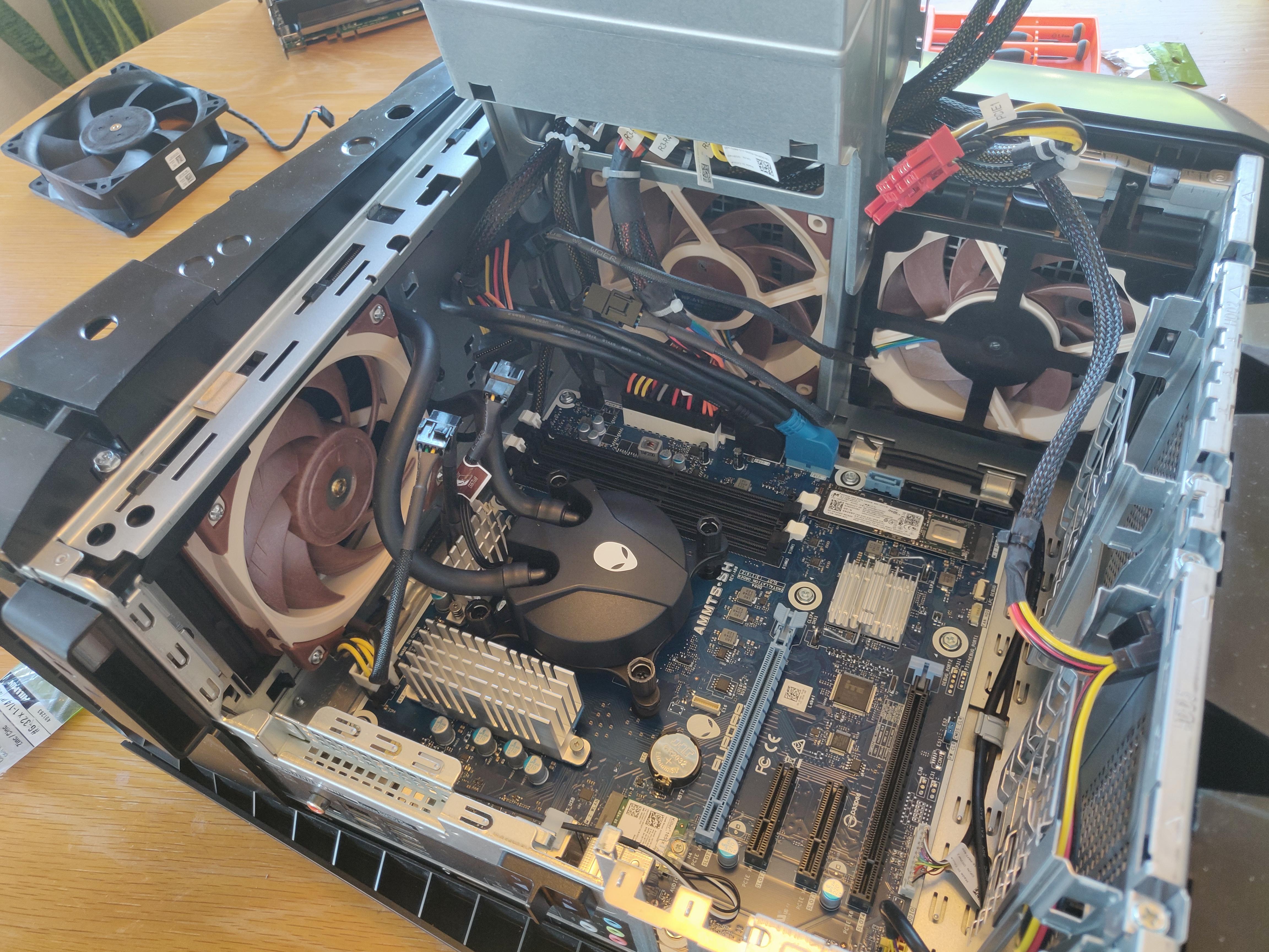

Meinen Alienware Aurora R10 mit dem 9500X Ryzen zum Flüstern gebracht.
Verbaut wurden 4 Stück Noctua A12x25 PWM.
Keine Boot / Bios fehler in der akuellen Bios Version.
Umbauarbeiten ca. 40min. beim ersten ma.
Ihr müßt die 2 Kühlbrücken auf den Mainboard abschrauben.  Die Wakü von der CPU lösen.
Dann habe ich die Kühlung rausgezogen und eine Sandwichlösung gemacht. Hier legt Ihr das erste Kabel vom Lüfter rechts unten in die Ecke. Dann die Wakü mit dem 2 Lüfter einbauen.

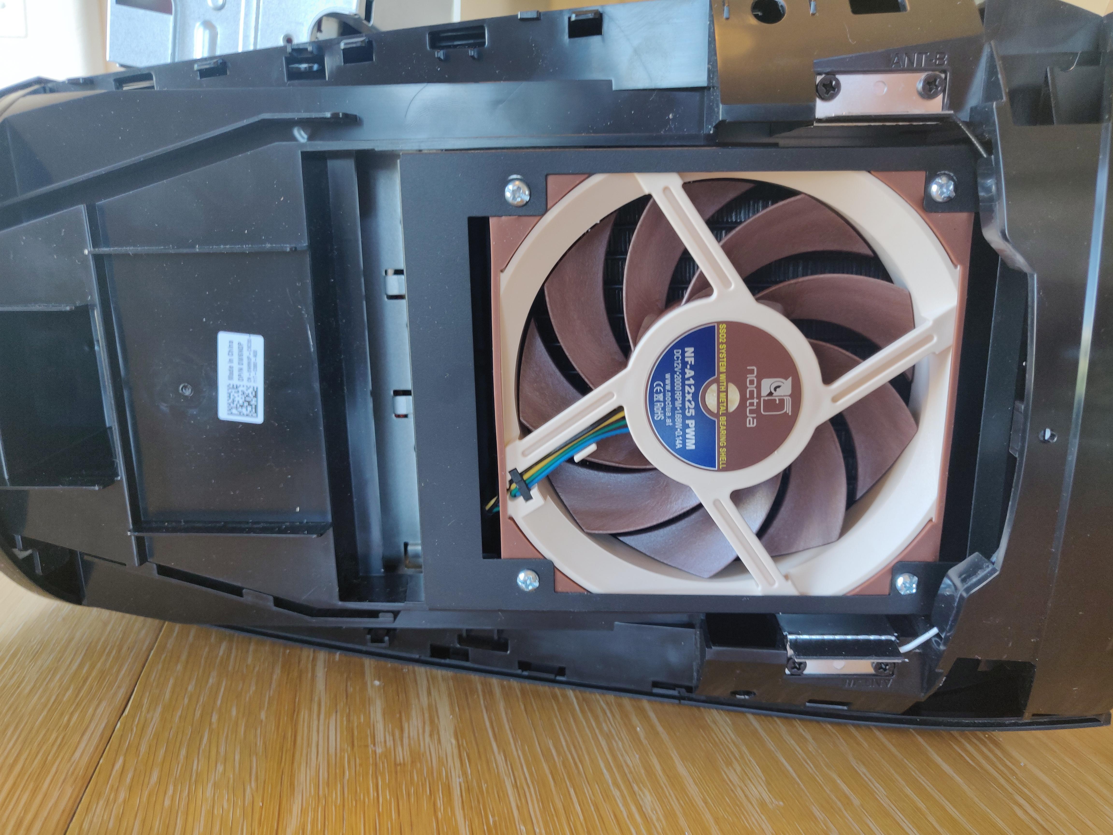

ACHTUNG Ihr braucht folgende Schrauben "XSPC Radiatorschrauben-Set 6-32UNC Schwarz // 4x30mm" lang.
Den unteren Lüfter habe ich in die Halterung gepackt und den 2 habe ich die HDD ausgebaut und den Lüfter mit Montageband festgeklebt.
Das Ergebnis ist Klasse. Ich höre keinen Ton vom PC :)😁

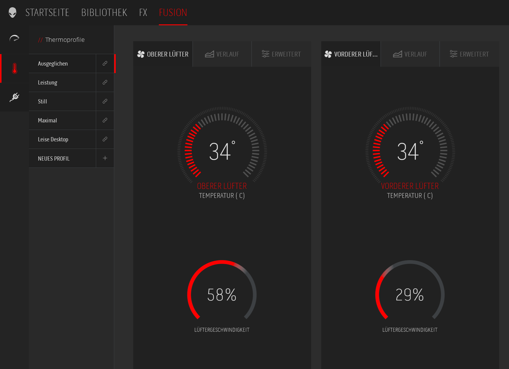

Hey! Mich würde interessieren wie du deine Lüfter eingestellt hast. Mit dem ACC Tool oder ein anderes und wenn ja wie? Ich habe ebenfalls die Noctua eingestellt, aber irgendwie pusht mein x5800 ryzen, habe ein fixes Profil angelegt, was das Übertakten verhindert und dadurch das System ein wenig leiser bleibt
Ah okay. Ich habe in einem Video gesehen, dass die Lüftersteuerung nicht ideal ist bei den Noctuas und ACC. Diese sind ausgelegt auf andere Lüftergeschwindigkeiten und die Noctua auf 2000/1700rpm. Ob das natürlich so stimmt weiß ich nicht 😅. Anpassungen an den Lüfterkurven hast du also nicht gemacht?
Habe hier ebenfalls ein Profil mal getestet aber so richtig funktioniert das leider nicht.
Die Lüftersteuerung via Acc ist wohl auf die Standardlüfter ausgelegt welche glaube auf 3000rpm laufen. Somit sind 50% Einstellung 1500rpm. Zumindest hab ich das in einem Video mal gehört. Ob es korrekt ist weiß ich leider nicht. Würde aber erklären warum die Noctuas nur ca. 60% Anzeigen statt das normal übliche 100% bei voller Leistung.
Man kann hier die Lüfterkurven anpassen und ein wenig individueller einstellen. Komplett zufrieden bin ich aber auch noch nicht. 😅
Am 9.8.2021 um 23:25 schrieb Bluefuchs:
Ich kann aber die 58% nicht ändern. Also auch wenn Volllast anliegt oder ich das silent Profil auswähle ändert sich nichts.
