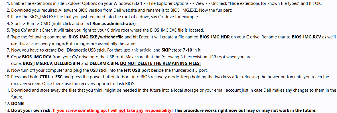

du könntest auch ein Bios Recovery probieren. Zum Area-51m gab es mal eine Anleitung um ein niedrigeres Bios zu flashen. Kannst du ja mal probieren ob du in das Menü (Punkt 10) kommst. Wenn das geklappt hat einfach nach der Anleitung vorgehen und wenn du glück hast läuft es dann wieder.

Aber versuch erstmal die Recovery Geschichte, die ich und @JetLaw dir verlinkt haben. Solltest du nicht in den Recovery-Mode kommen wird der blindflash wahrscheinlich auch nicht funktionieren, da das BIOS dann zu früh im Startprozess in einen Fehler läuft.
