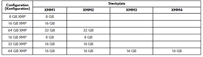

So, ich habe hier mal die von Dell vorgegebene Ram-Installationsmatrix zur Ansicht. Demnach kann man, wenn man 32GB haben möchte, dies nur durch 2 mal 16Gb Riegel bekommen. Verstehen tue ich das aber keinesfalls!! Wenn das System doch 4 x16Gb akzeptiert, wieso kann es dann nicht auch 4 x 8GB akzeptieren? Würde mich freuen wenn mir das mal einer erklären kann.

😄 Deswegen halte ich mich bei OEM-Systemen zurück. Da weiß man einfach nie. Verstehe die Grafik auch nicht so ganz. 4x 16GB soll gehen, so ziemlich jede andere Konfiguration auch, aber 4x 8GB nicht...  naja.
Ich gehe bald davon aus, dass diese Matrix zwar nicht falsch, jedoch wahrscheinlich schlicht und ergreifend nicht vollständig ist. Ich bin kein Hardware-Experte oder PC-Schrauber, dennoch wäre es unlogisch wenn 4x8GB nicht gehen würde. Das kann bald gar nicht sein. Für mich gibt es dafür keine technische Erklärung. Ich würde das Risiko eingehen und mir einfach zwei 8GB-Riegel dazu kaufen, das würde ich wissen wollen.
