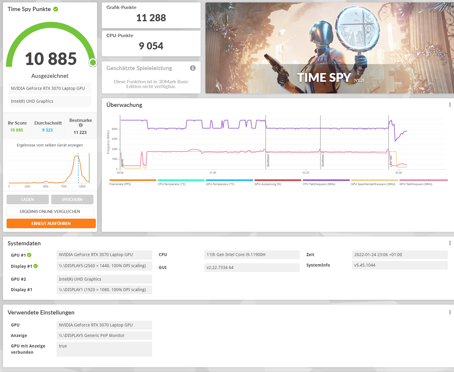

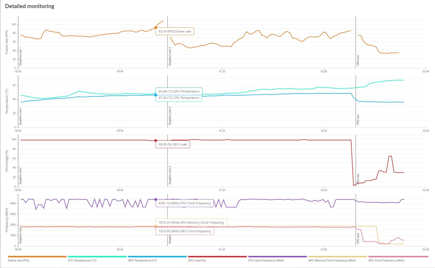

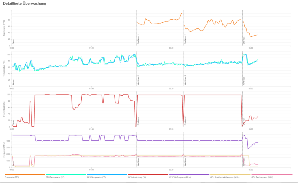

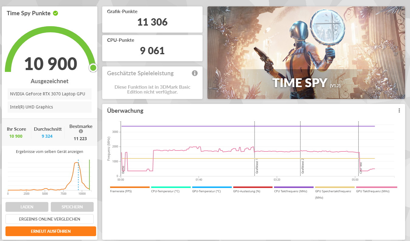

@Sk0b0ld

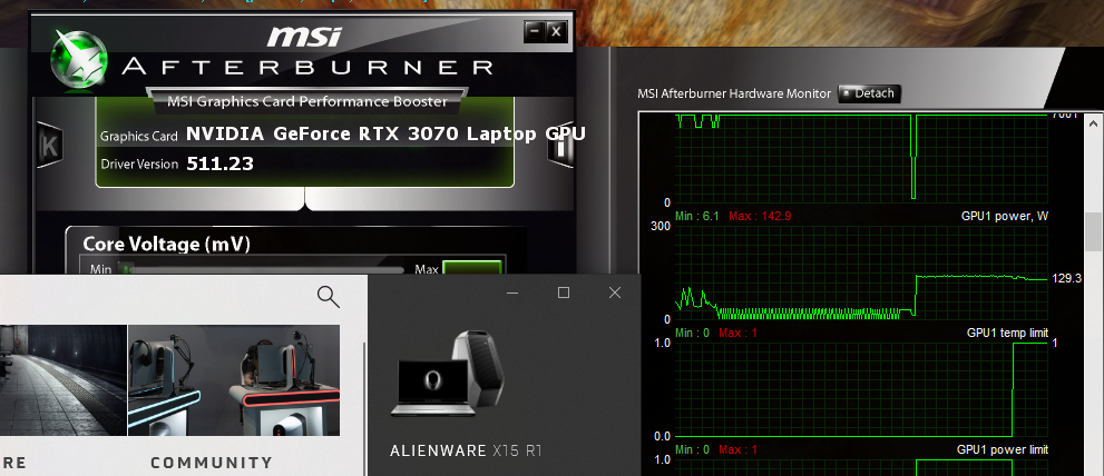

Gem. Afterburner schwankt die RTX 3070 immer zwischen 129-177(??)w.
Das Ergebnis von Time Spy:
Settings:
- High Performance Modus
- Hybrid Modus aktiviert sprich MUX on (teste später mal mit MUX off)
- Overclock 2 Profil von Alienware (+50 +100)
Die GPU hat 2x die 100°C-Marke erreicht...
Bearbeitet von bohne

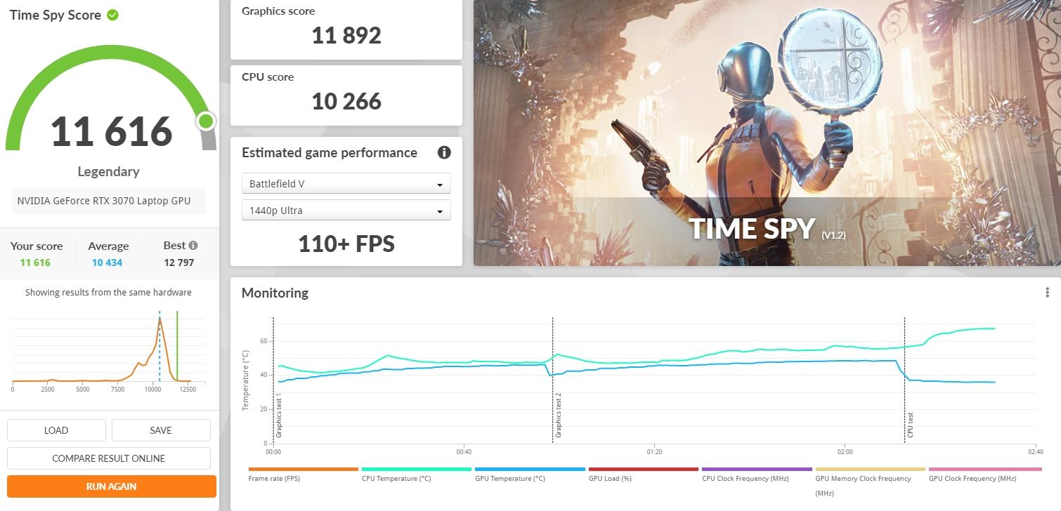

11200 Punkte bei TimeSpy Graphics ist gut! Damit liegst du fast auf dem Niveau einer RTX 2080 Super Desktop Karte. Allerdings mit sehr hohen Temperaturen. Hast du die GPU undervoltet? Falls nicht, sollte da noch Potential für bessere Temperaturen liegen.

Ja leider sind die Temperaturen recht hoch. Aber mit CPU @ 3.4 GHZ gehts eigentlich noch...reicht ja beim Gamen "vollkommen" aus.

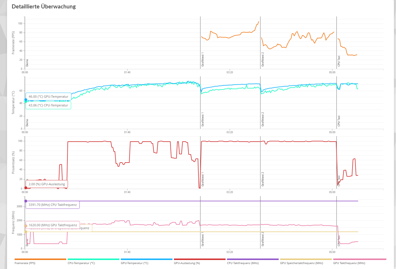

So sind die Temps guuuut 😉
Settings:
- Balanced Modus
- CPU @ 3.39 GHZ

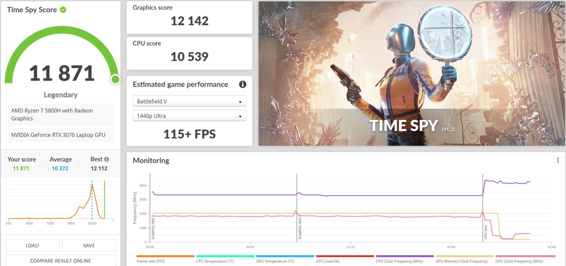

Leistung scheint wohl zu passen. Hab's mal gerade selbst mit neuem Nvidia Treiber getestet. Stock komme ich auf knapp 11.000 Gesamtscore, mit meinem UV-Profil (1.830 @ 825mV) etwas mehr, da ich damit etwas später ins Powerlimit laufe. Temperaturen sind beim Legion 7 jetzt weniger ein Problem. Hab aber auch eine relativ starke Vapor Chamber Kühleinheit mit'm umgebauten U3-Kühler drunter.
Mit OC ist es etwas mehr, aber auch hier greift das 140w PL sofort.
Für ein besseres Ergebnis, müsste ich nochmal ein wenig am Profil pfeilen, aber grundsätzlich bin ich zufrieden. Für's Gaming nutze ich ohnehin das UV-Profil.

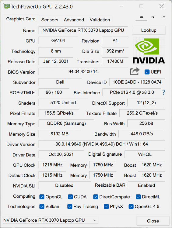

Normalerweise ist bei 87°C Schluss. Siehe GPU-Z, Reiter Advanced, Temperature Limits.
