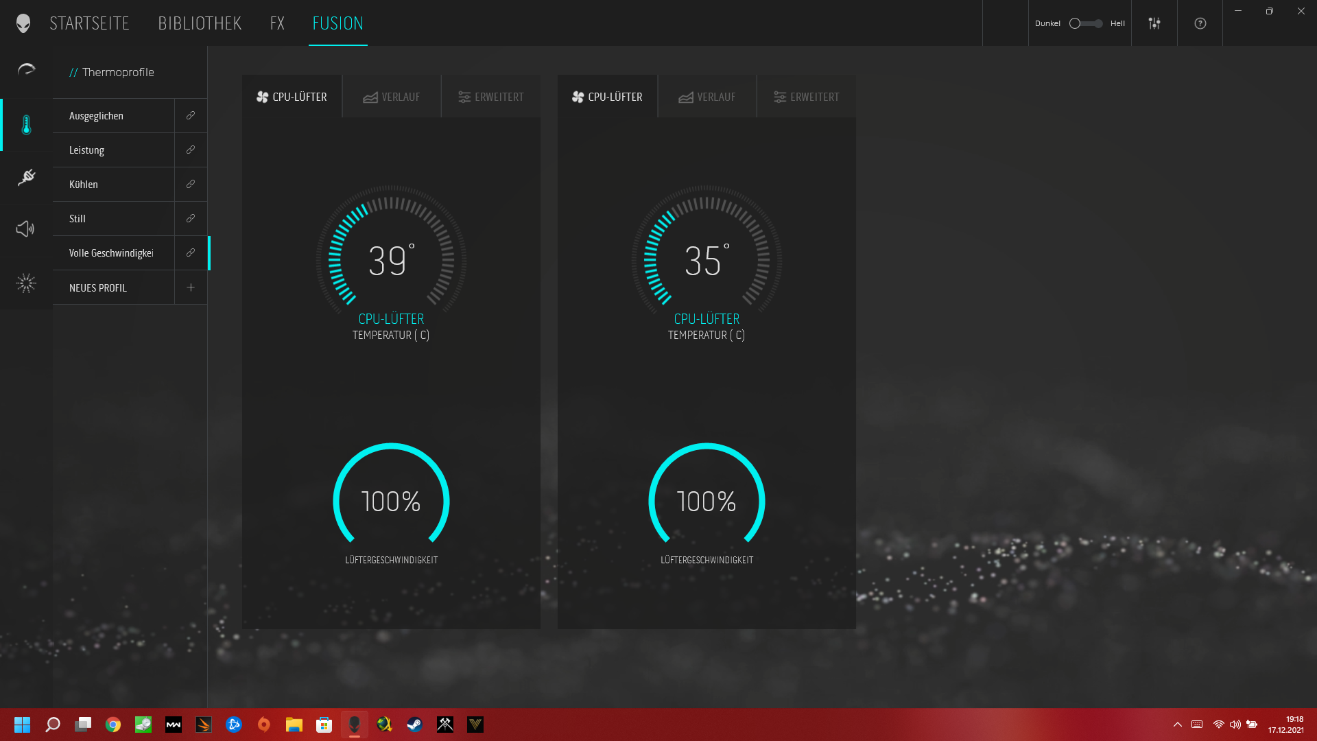

Kleines Update heute Mittag wurde das Gerät repariert. Der Techniker hat sogar noch die Heatsink getauscht dies war aber Kulanz von Dell. Mainboard hatte wirklich einen Kurzschluss.. mit neuer Heatsink inklusive allem drum und dran läuft das Gerät erstklassig! Danke für eure schnellen Antworten! Wo wir gerade dabei sind, gibt es hier irgendwo Bezug zu einem Heatsink-Mod? Kann man da sonst noch was machen? (Abgesehen von Unterbodenlüfter Master U3, sowie LM)? Evtl ein Vbios um die TDP noch ein bisschen höher zu treiben?
