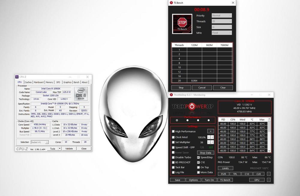

Wie weit kommt ihr denn runter mit der Spannung, beim Standard allcore des 10900k?
1.09v ca. Bei Volllast.
vor 38 Minuten schrieb K54:
Mit 4.9 Ghz ? Da brauche ich 1.25
Stock Takt. TS Bench scheint AVX zu nutzen. Da liegen dann nur 4,8ghz an. Habs jetzt nur paar Sekunden laufen lassen um die Lastspannung abzulesen. Cinebench R20 sind es 1,13v, aber auch 50w mehr Verbrauch und höhere Temps.
