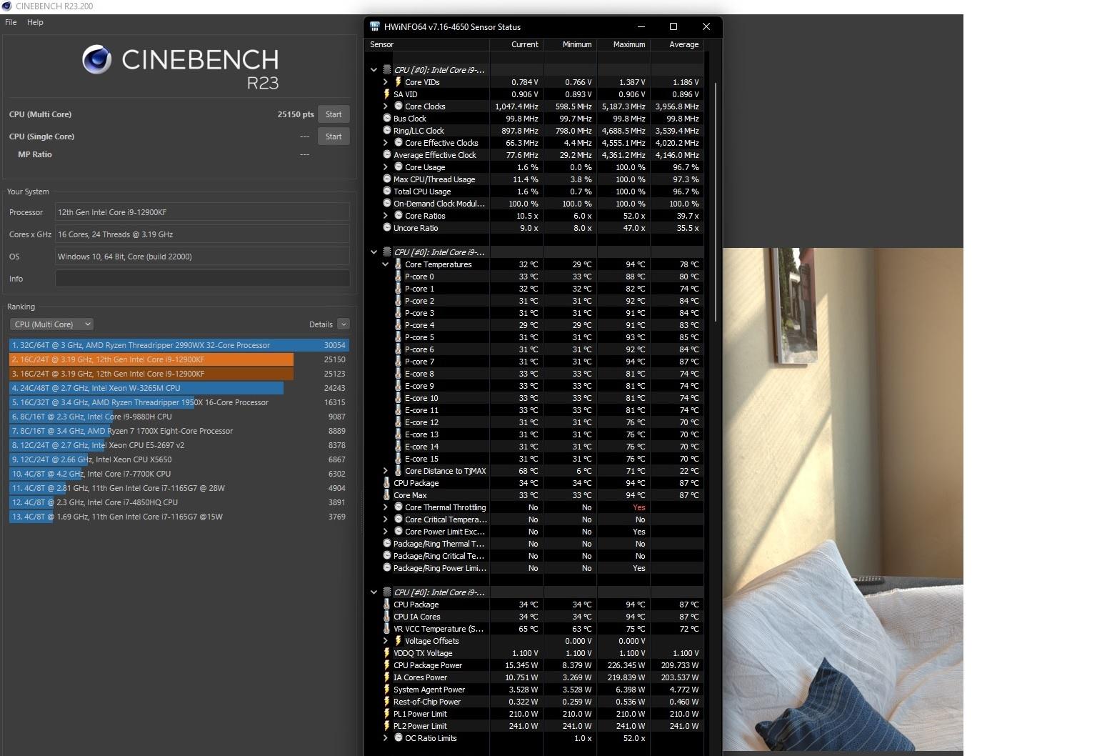

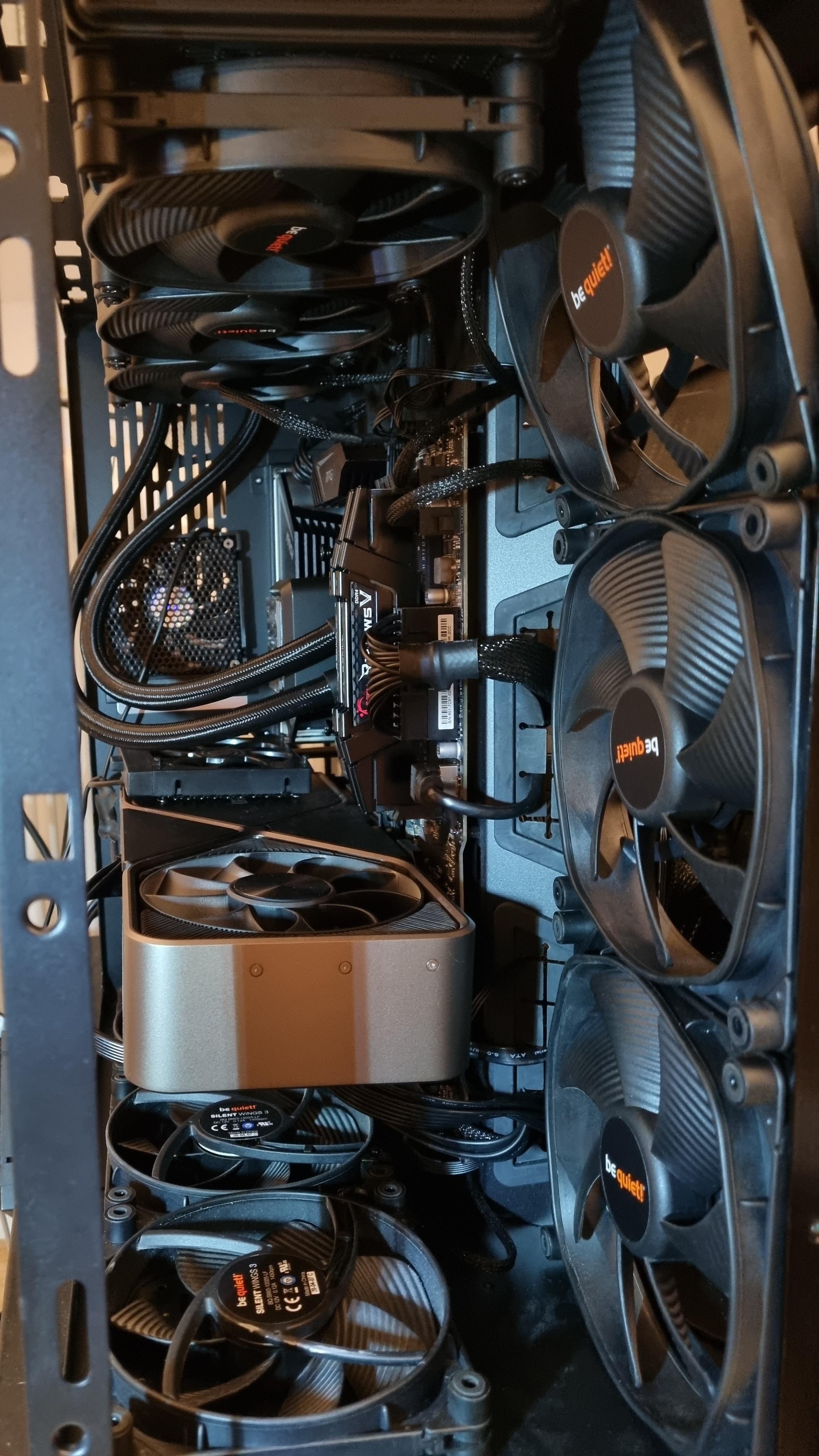

Ich habe auch mal ein 10-minütigen 200w Dauerstresstest gemacht. Ich teste halt nur etwas pingeliger. Sprich, dass ich das System erstmal 10 Minuten in dem Stresstest laufen lasse bevor ich den Log starte, weil die Idle-Temps sonst den Durchschnitt versauen. So sieht's bei mir aus:
10-min-200w-stresstest-cba-jpg.647230
Jetzt im offenen Aufbau sind die Temps noch mal einen Tick besser und leiser sowieso, weil kaum noch Lüfter verbaut sind:
light-nl-v-jpg.718012

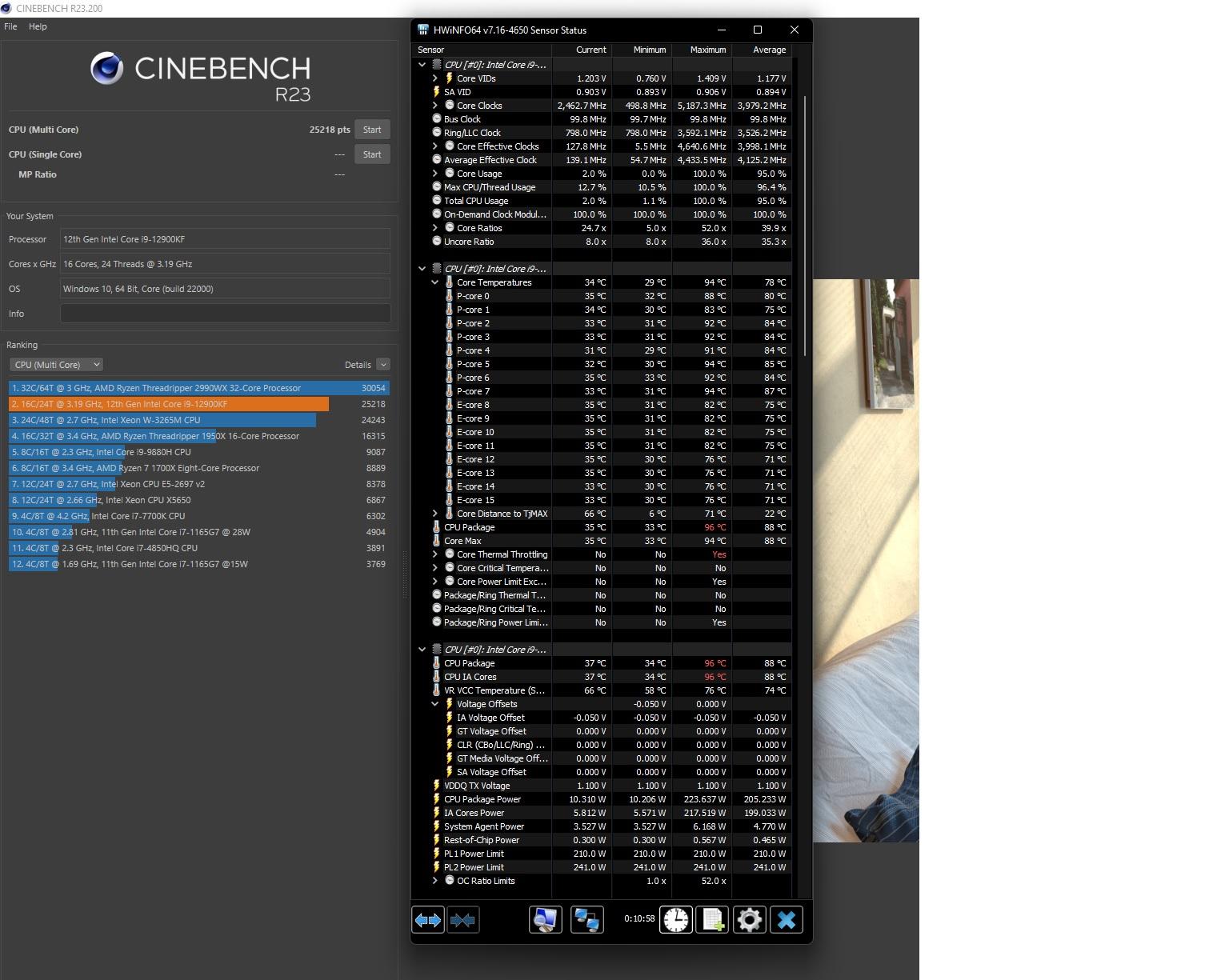

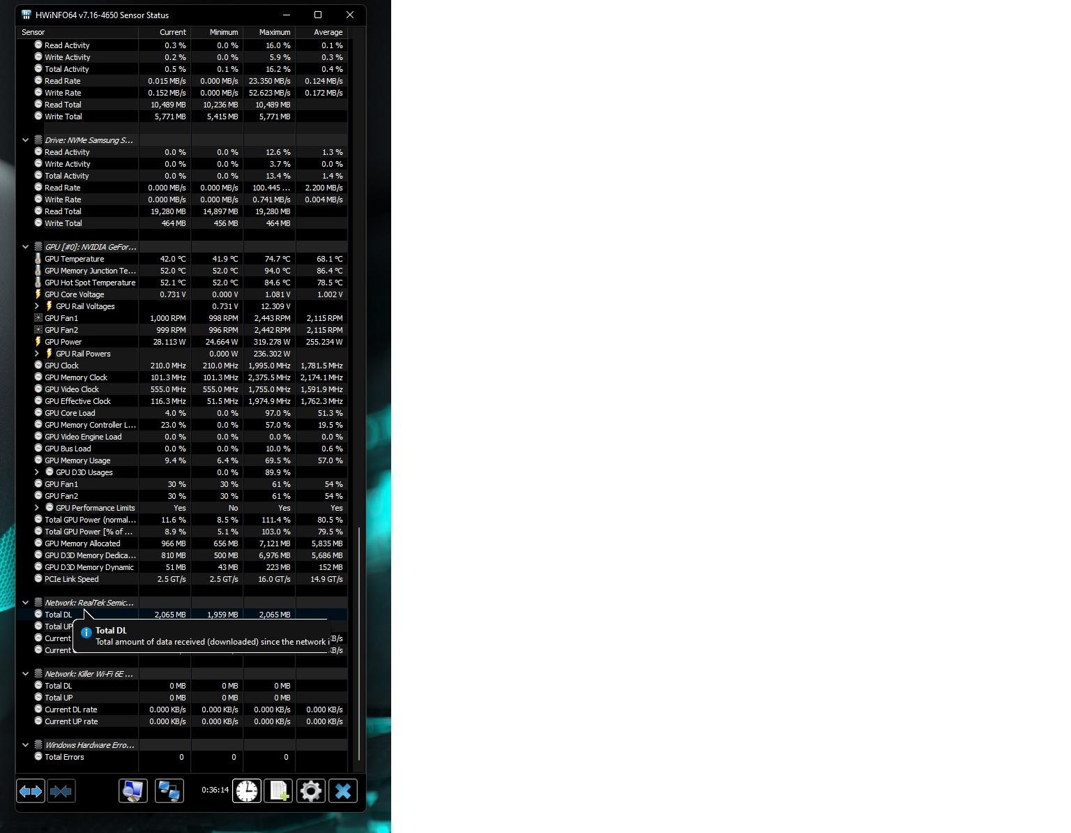

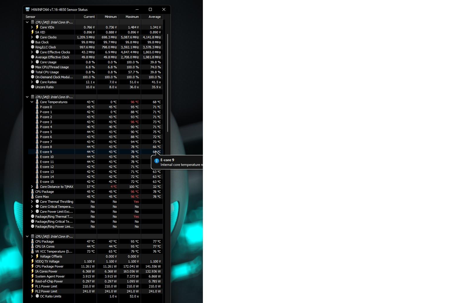

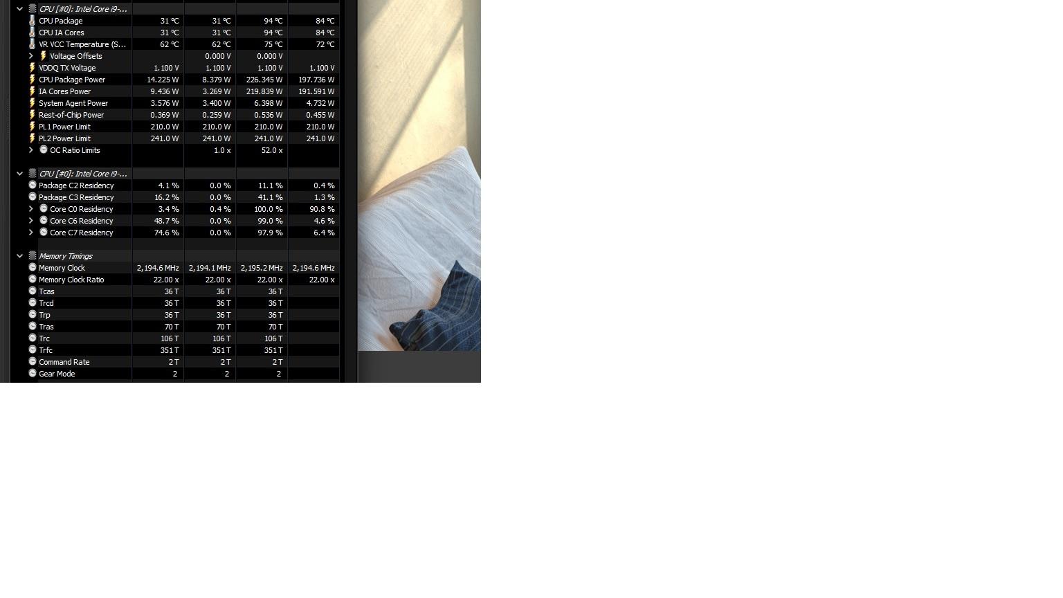

Nach dem 2 lauf mit Cinebench R23 sieht es so aus:
PC steht frei im Raum und hat platz. Das Lüfterprofil steht auf Leistung, Strom steht auf ausbalanciert.
Kein OC Profil alles Stock.

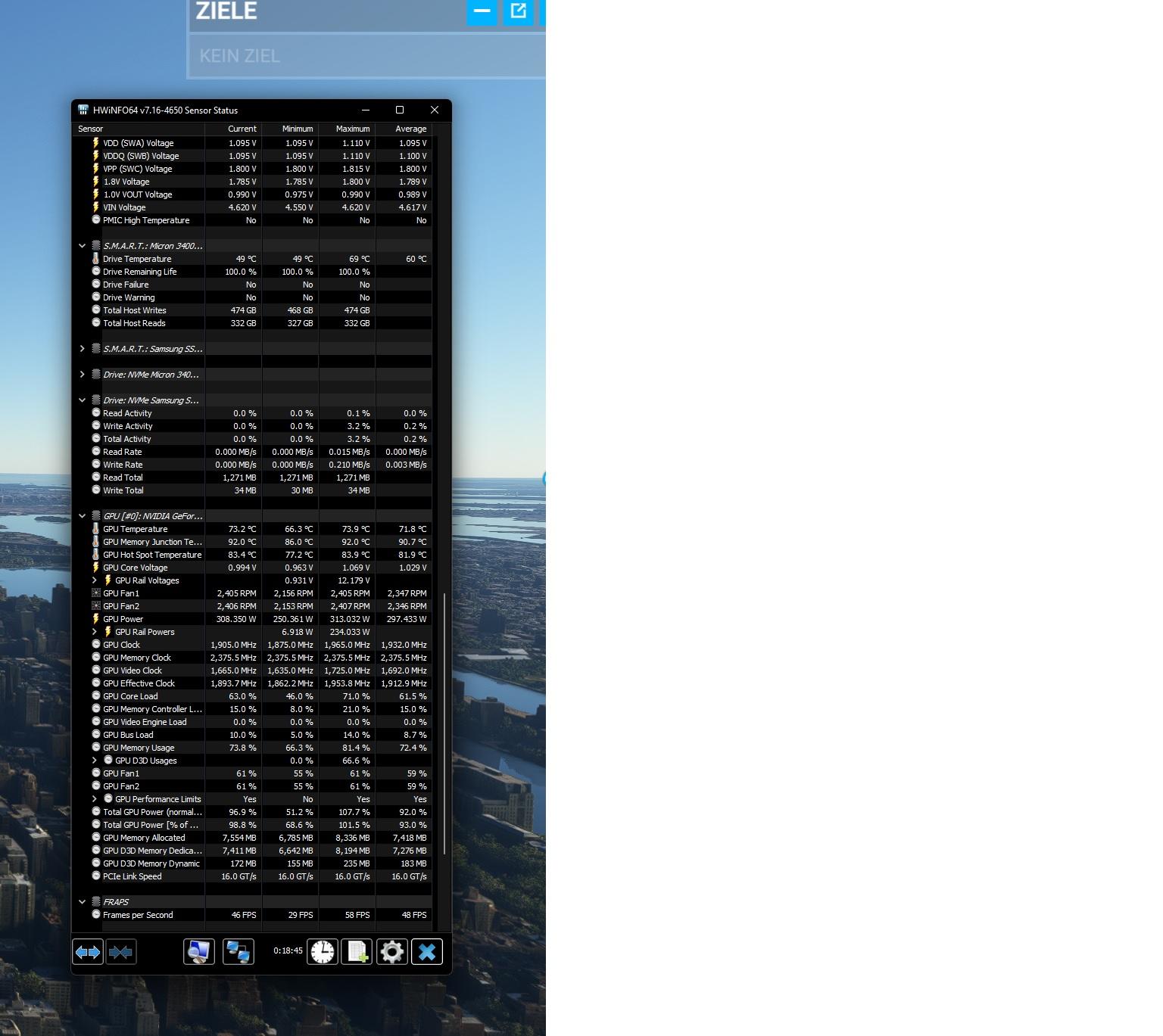

30 min Star Citizen
Bearbeitet von The_Mistral

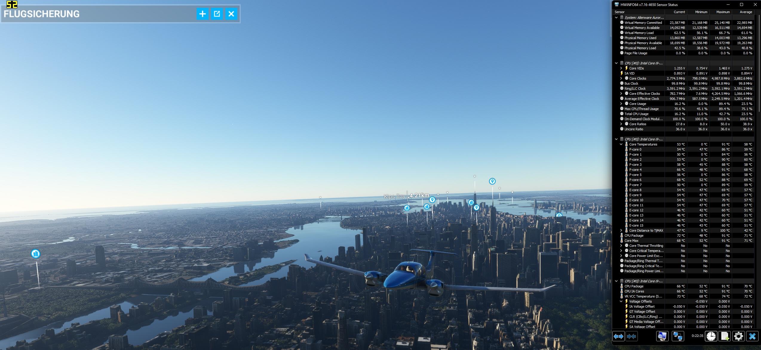

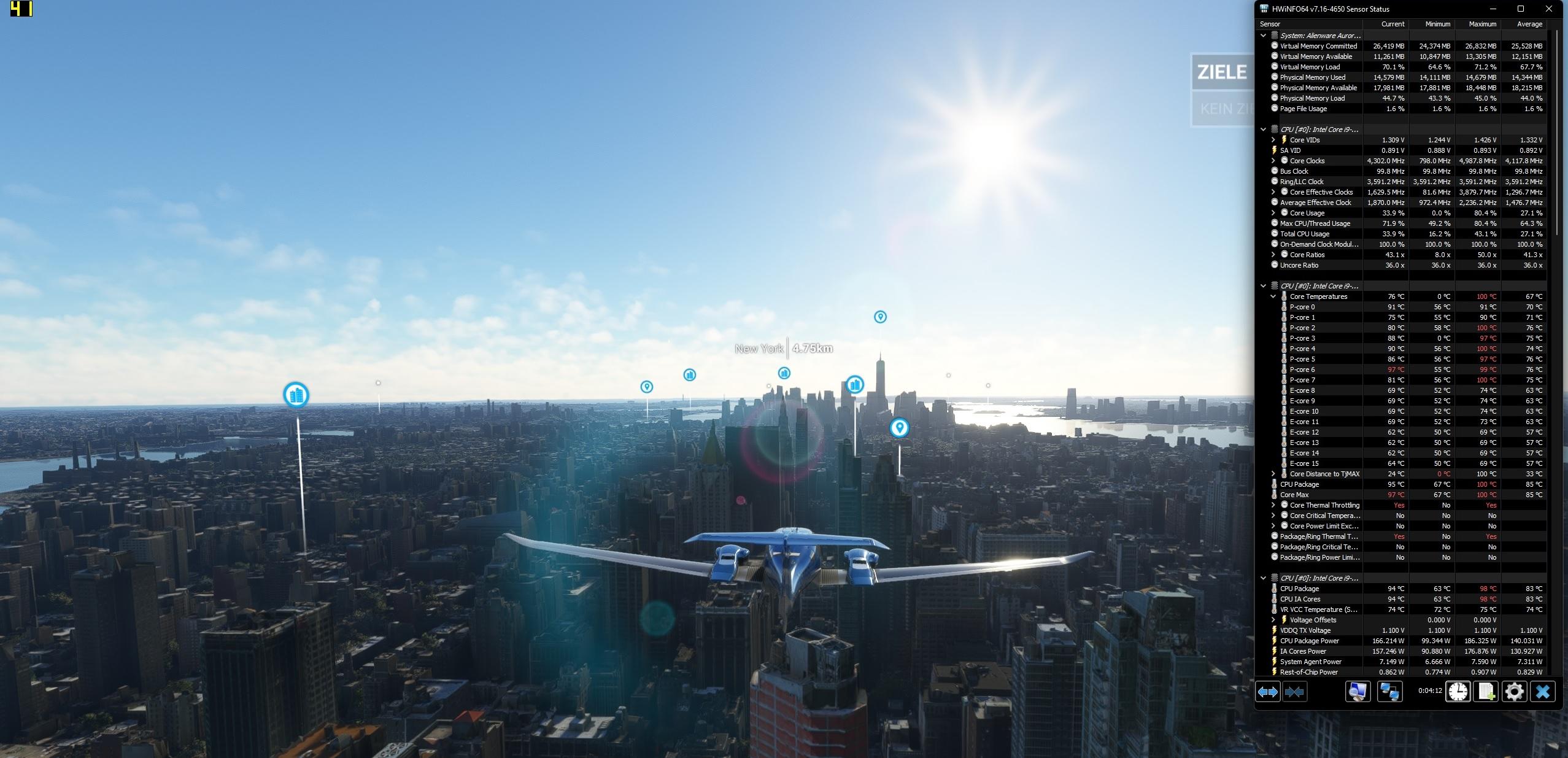

  Am 21.1.2022 um 20:02 schrieb The_Mistral:
MSF
New York  Ultra Settings 990176115_MSF1.thumb.jpg.d3beccb917b9b256bf3be2c8bf9cc8eb.jpg
Aufklappen
Sieht gut aus mit den Temperaturen. Lass am besten mal länger laufen dann können wir den Durchschnitt von Temperaturen / Watt sehen
@Jörg Ja nutze ich. Spiele auf WQHD. Ich bin auch immer wieder fasziniert Jörg, Wenn man dann mal an MFS 2000 zurück denkt.😀🤪
@Antichrist die 41 FPS sind die unterste Grenze in New York. Dabei läuft es die ganze Zeit butterweich. Man merkt natürlich an den Temperaturspitzen, dass er dort besonders viel arbeiten muss. Sobald du aber aus dem Häusergebiet raus bist, liegst du im 80° Bereich.
@Nuestra Werd ich machen. Bin mal gespannt ob meine CPU beim undervolt etwas mitmacht.
VG & schönes Wochenende

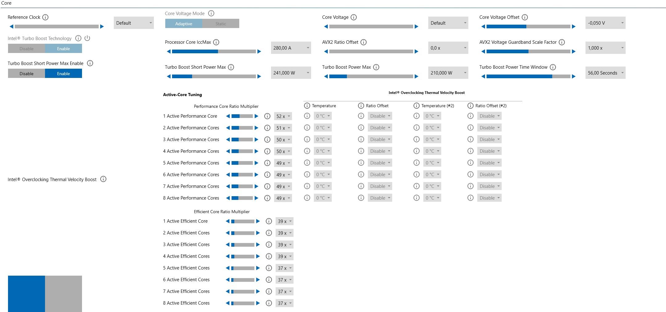

Hallo @Jörg ich habe einen 165hz Monitor. Durch das Undervolt läuft das System echt gut und man bekommt sogar mehr Leistung. 🙂 Die FPS zu limitieren macht eher Sinn wenn du auch viele hast. Beim MFS sind das ja eher weniger. Aber sonst ist das natürlich immer eine gute Idee.
Ich glaube ich kann noch weiter undervolten. Mal schauen was noch geht. Denke -0,075 könnte klappen.
