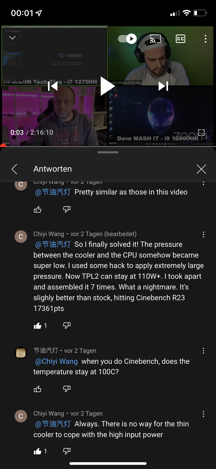

Ganz kurzes Update es gibt mehrere User die nach einem Repaste Probleme haben, es soll am Druck liegen, der nachdem man die Heatsink aufschraubt anscheinend sehr niedrig ist. Ein User soll ein Hack benutzt haben und kann jetzt immerhin auf PL2 110 Watt laufen lassen. Weiß jemand wie man den Druck erhöht von der Heatsink?
