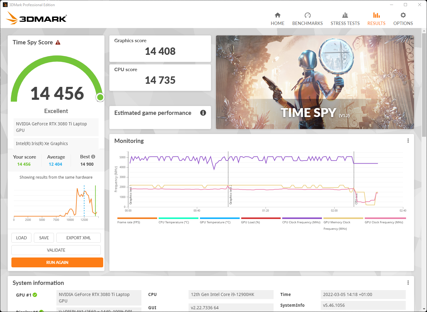

Achso... eins noch... in den UHD Varianten bei Razer ist NICHT der 12900HK verbaut sondern der 12900H und der ist  komplett gesperrt... sogar Vcore für UV komplett dicht. Selbst meine PR Kontakte haben bei dieser Info komplett versagt und haben mir versichert, dass in EU der 12900HK verbrutzelt ist... schade.

Danke für den Bericht. Ich muss zugegeben, dass hat das Razer für mich wieder etwas attraktiver gemacht.
In den den Berichten die ich gesehen habe, hat das Razer immer nur 12600 Punkte Graphicsscore im Timespy gehabt. Das fand ich zu wenig für 165W 3080 Ti, deine Werte scheinen mir da etwas realistischer zu sein und decken sich mit meinen Vorstellungen.
Wie ist den die TGP im balanced Modus im Zusammenhang mit der Lüfter-Lautstärke?

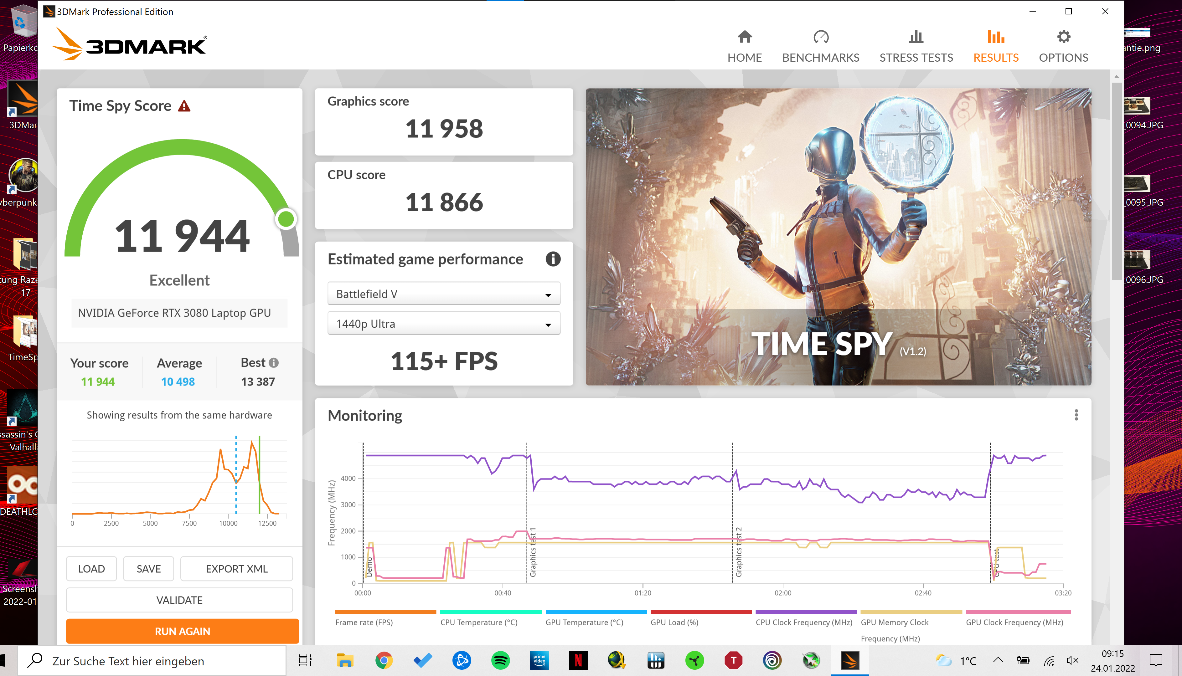

@pitha1337 Hab dir mal den Bench und die Optik angehängt. Der untere ist vom neuen mit der RTX 3080 TI und dem 12900h
Bearbeitet von SeanFernandez

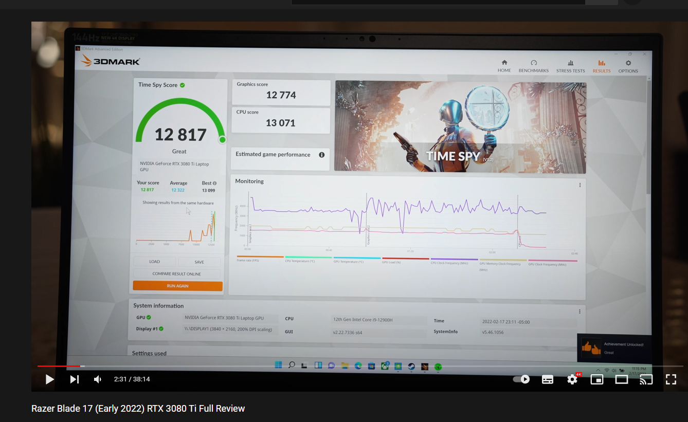

Danke, das Video kenne ich, daher frage ich mich wie @Mrnobody auf 14K+ Graphicsscore kommt. Das wäre dann schon ein beachtlicher Unterschied zu 12800 und realistisch für 3080 Ti mit 165W
  Am 7.3.2022 um 15:31 schrieb pitha1337:
Aufklappen
Ich schaue das Video vielleicht später an... ich mache gerade etwas anderes. Hat der die Karte denn übertaktet?
Ich hatte ja schon gesagt, dass ich Glück beim Binning hatte... Ich vermute, dass die +-14k auch noch nicht das Ende sind, da ich bisher aus Zeitgründen beim RB17 nur zwei Runs gemacht habe (Stock und +150 Core).
Dann hat der aus dem Video wohl beim Binning, sprichwörtlich in die Tonne gegriffen.
Da ich das Gerät in den kommenden Tagen auf 64GB Ram und 2x2TB SSD umbaue, muss ich eh W11 neu installieren und dann lass ich die Benchmarks nochmals in meinem "privaten" Konto durchlaufen, somit kann ich die Links auch hier posten.
175W VBIOS und LM kommen aber dann erst später.
12800 bei 165W wären ja selbst für eine 3080 (non Tie) ein bescheidenes Ergebnis....
