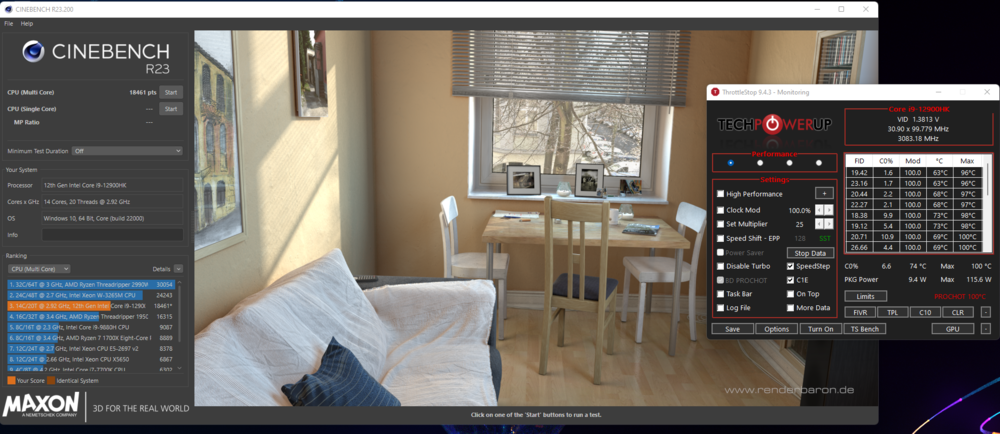

4. CPU hat 115w Powerlimit, 195w nur wenn Lüfter volle Leistung gestellt werden. Im silent Profil ebenfalls 115w
5. GPU hat 150w Powerlimit. 175w nur wenn Lüfter auf volle Leistung gestellt werden. Im silentprofil auch 150w aber nur 74°C Templimit statt 85°C
Bei 115w Powerlimit kann die CPU 3,9ghz halten. Bei längerer Last Schwank es zwischen 3,8ghz und 3,9ghz. Das aber nur bei reiner CPU Last.
Hier noch Cinebench R23 Stock ohne irgendwelche Änderungen

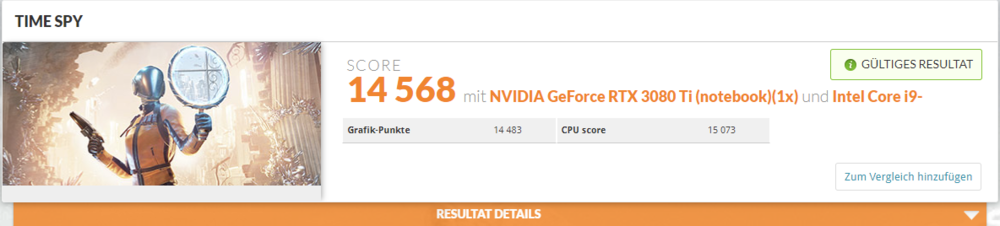

so ich hab mal Timespy angeworfen. Ist natürlich mit OC. Stock Scores gibts ja genug im Netz. Der X17 kann schon was
https://www.3dmark.com/spy/26840983
und hier der beste mit dem A51mr2

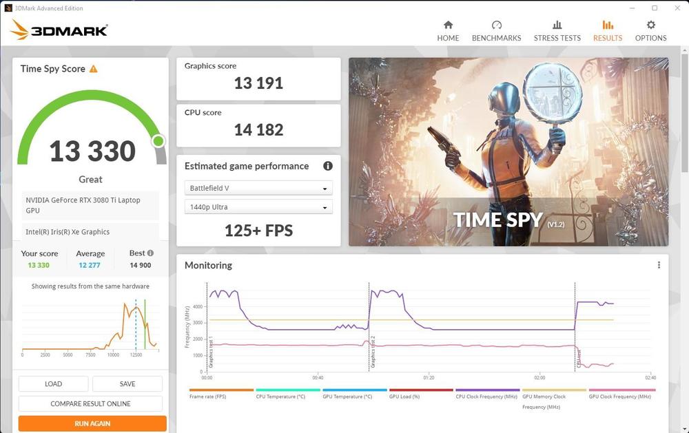

hier doch noch mal ein stock Timespy so wie die Kiste von Dell kommt

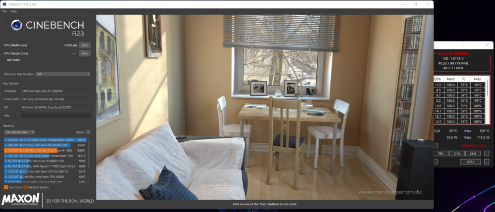

klappt out of the Box ( @Sk0b0ld auch wenn die Option im Bios aktiviert ist ). Wie viel geht muss man halt individuell testen. Leistung macht auch einen kleinen Sprung und die CPU kann 4ghz-4,1ghz statt 3,8-3,9ghz halten bei 115w

vor 3 Minuten schrieb pitha1337:
Danke für die Scores. Wieviel OC hattest du auf GPU ?
+250 Core und +1000 aufm Ram müssten das gewesen sein.

CPU Vergleich X17R2 vs A51mR2
getestet habe ich mit Cinebench R23 in mehreren Szenarien.
1. Stock - beide Geräte ohne Anpassungen. Der A51mR2 hat aber einen Repaste mit Kryonaut, den kann ich leider nicht rückgängig machen
Notebook CB R23 Score Takt und Verbrauch
A51m R2 15723 Punkte 4,8Ghz  (190w Verbrauch)
X17R2 18461 Punkte  3,9Ghz mit minimalem Throttling auf 3,8ghz (115w)
--> +17% für den I9 12900HK im X17 R2
2. Silent Profil settings - Beide Notebooks so gedrosselt (+ Undervolting) das ein Betrieb im Silent Profil Problemlos möglich ist ohne 85°C Core zu überschreiten.
A51m R2 13465 Punkte 4,1Ghz Allcore - 120w
X17R2 15439 Punkte 3Ghz - ja wirklich XD - 75w
--> +15% für den X17R2, selbst auf 3Ghz gedrosselt
3. Taktgleich - Beide Notebooks mit gleichem Takt, hier 3Ghz
A51mR2 9830 Punkte 3Ghz bei 65w
X17R2 15439 Punkte 3Ghz bei 75w
--> +57% für den I9 12900HK im X17R2
Resultat: Der I9 12900HK hat echt Bumms, selbst gedrosselt. Ein 10900K Desktop Prozessor mit 10 Kernen muss 57% höher Takten als der i9 im X17R2 um die gleiche Leistung zu liefern. Oder absolut: Er muss mit 4,7ghz laufen um einem 3Ghz i9 12900HK ebenbürtig zu sein.

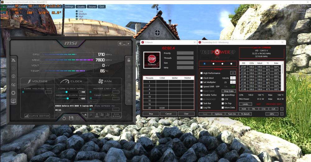

Wen es interessiert hier noch Volllast. 100% GPU Last mit Heaven und 100% CPU Last mit Throttlestop Bench
Der X17 schafft bei 100% Lüfter 150w GPU und 80W CPU abzuführen. Hätte mir etwas Verbesserung zum Vorgänger gewünscht. Zum zocken reicht es trotzdem da selbst 3ghz auf dem 12900HK genau so schnell wie ein 10900K sind.
