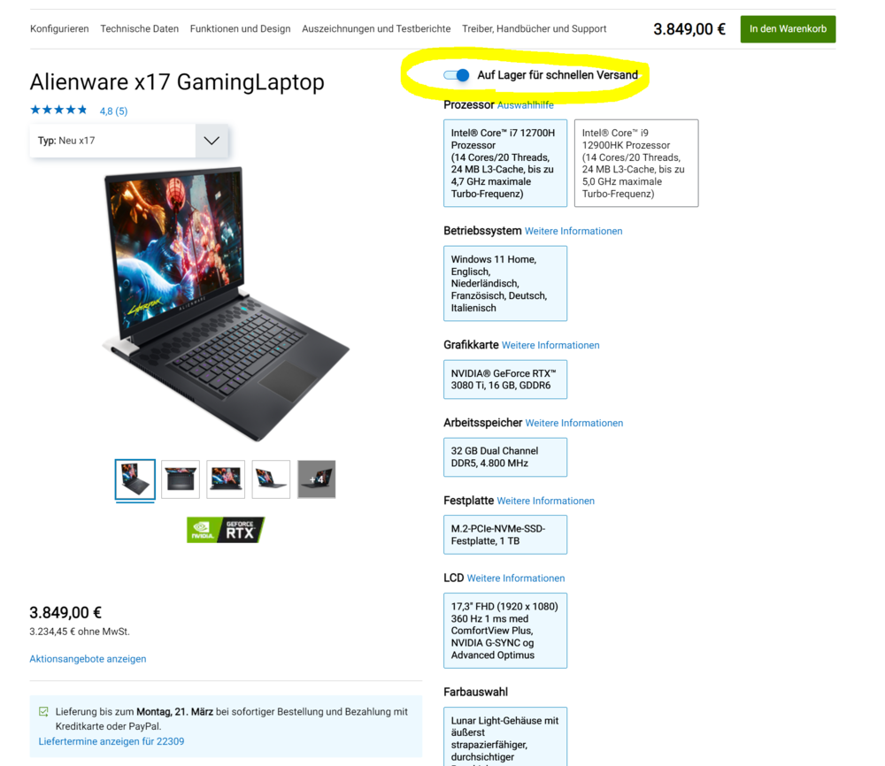

Gibt nun offensichtlich auch nen schnelleren Versand für vorrätige Modelle. Das hatte ich mich schon immer gefragt warum sie nicht einfach vor produzieren und die "häufigsten" Konfigurationen dann direkt verschicken können:
Klappt nur nicht 😅 hab noch eins mit i9, 3080ti und 360hz in Order und das ist seit 4 Tagen bestätigt aber nicht in Produktion.
Laut Website aber ,,auf Lager für schnelleren Versand,,

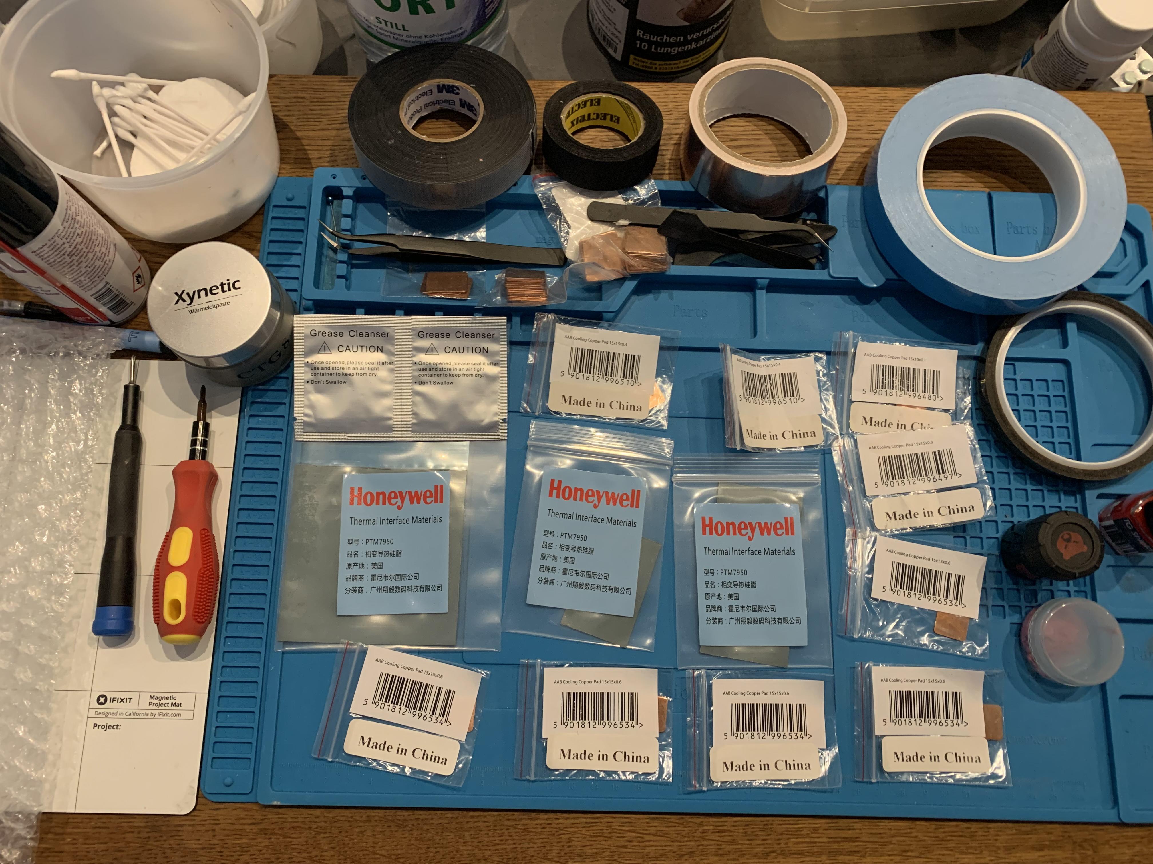

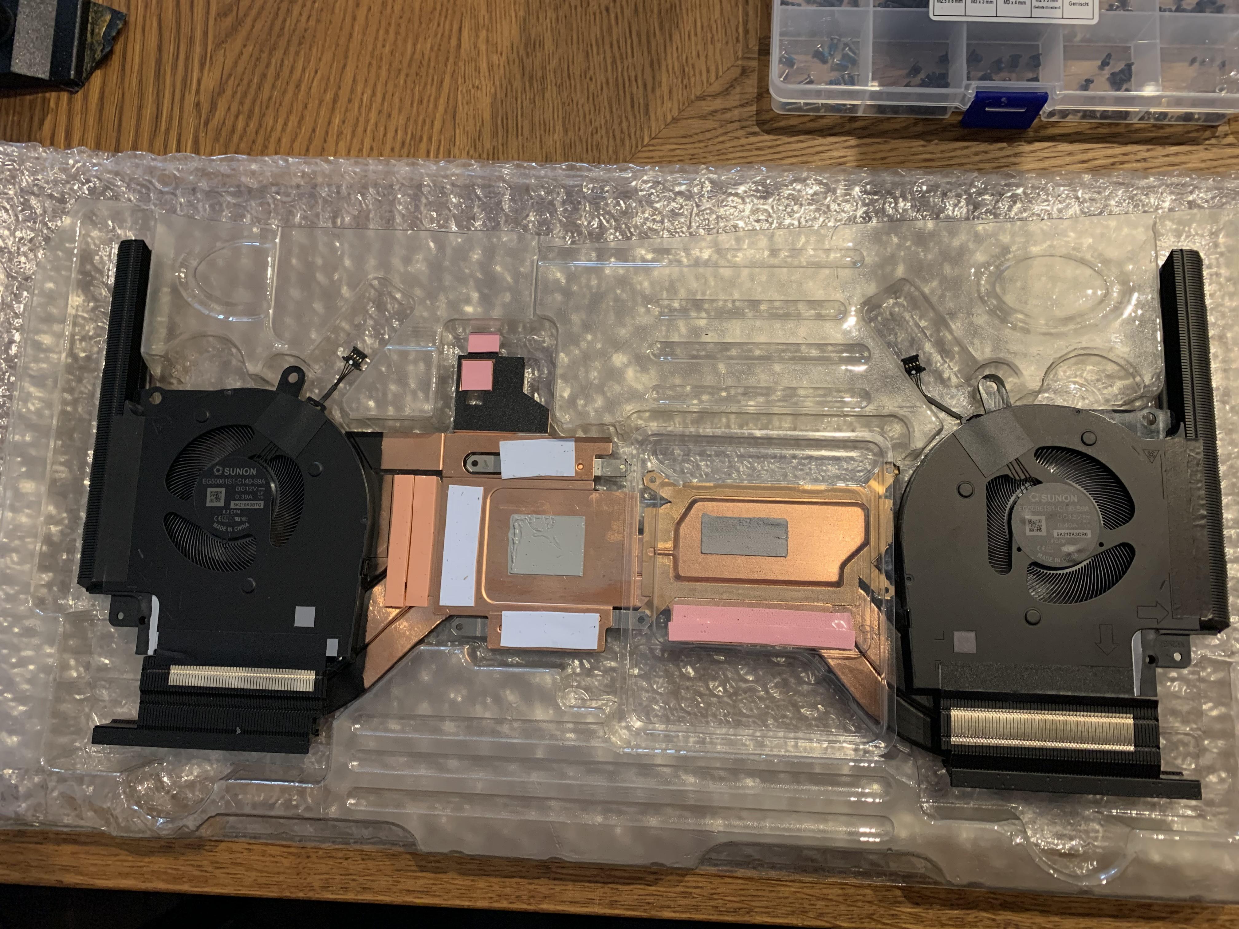

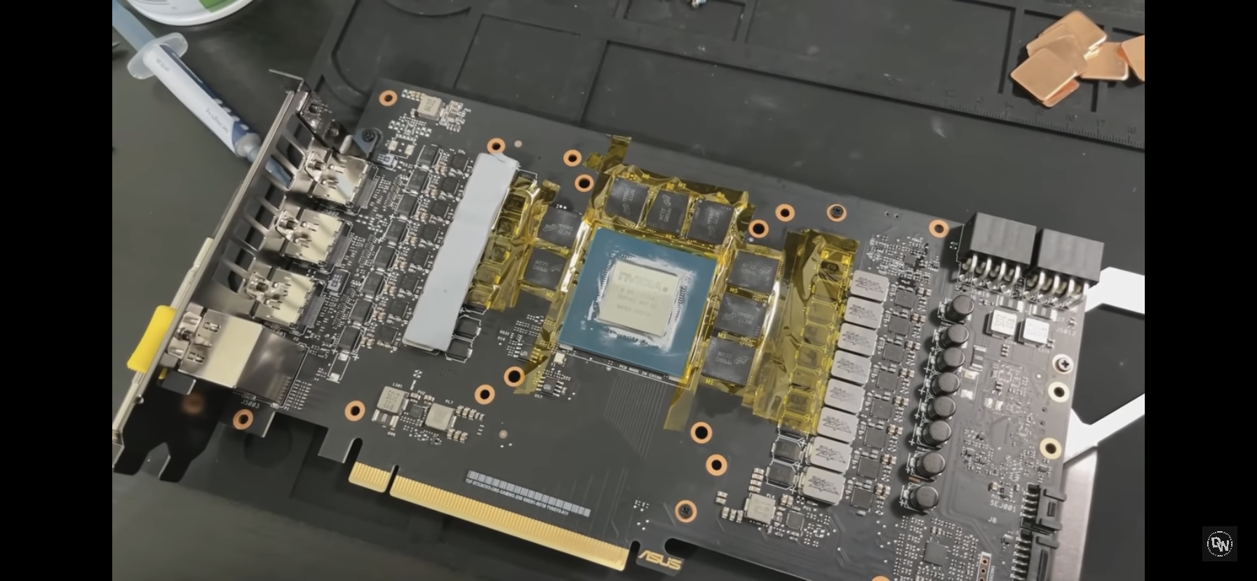

An alle: Ich habe mir eine zweite Heatsink für das X17 R2 besorgt und so gut wie jedes Kupferplättchen was ich kriegen konnte (15x15 und 20x20 in 0,1 - 2 mm), Kryonaut Extreme genug Kaptonband, Thermisches Klebeband, die berüchtigten Honeywell Pads, die von Lenovo Stock verwendet werden, sowie Kupferband und elektrisches isolierband in mehreren Ausführungen. Da meine Heatsink ja etwas kaputt war und ich das Problem an der CPU nur mit 2 20x20mm Kupferpads mit LM auf DIE und auf HS lösen konnte, dachte ich an einen Copper-Mod fürs X17 R2, Wer hat Interesse das mit mir gemeinsam durchzuziehen? Equipment ist genug da. Welche Kupferpads ich wo verwenden würde, wäre noch offen und müsste ermittelt werden. Ich brauch hier definitiv das WISSEN und die ERFAHRUNG der Community speziell an die Leute gerichtet, die schon einmal Copper-Mods durchgeführt haben. Alles weitere gerne per PM. @Sk0b0ld @captn.ko @pitha1337  Ziel ist es nicht unbedingt LM zu verwenden und überall da wo Pads drauf sind Kupferplättchen drauf zu packen sowie eine Schicht unten Kryonaut extreme und eine oben. Wer kann/hat bock mir dabei zu helfen?

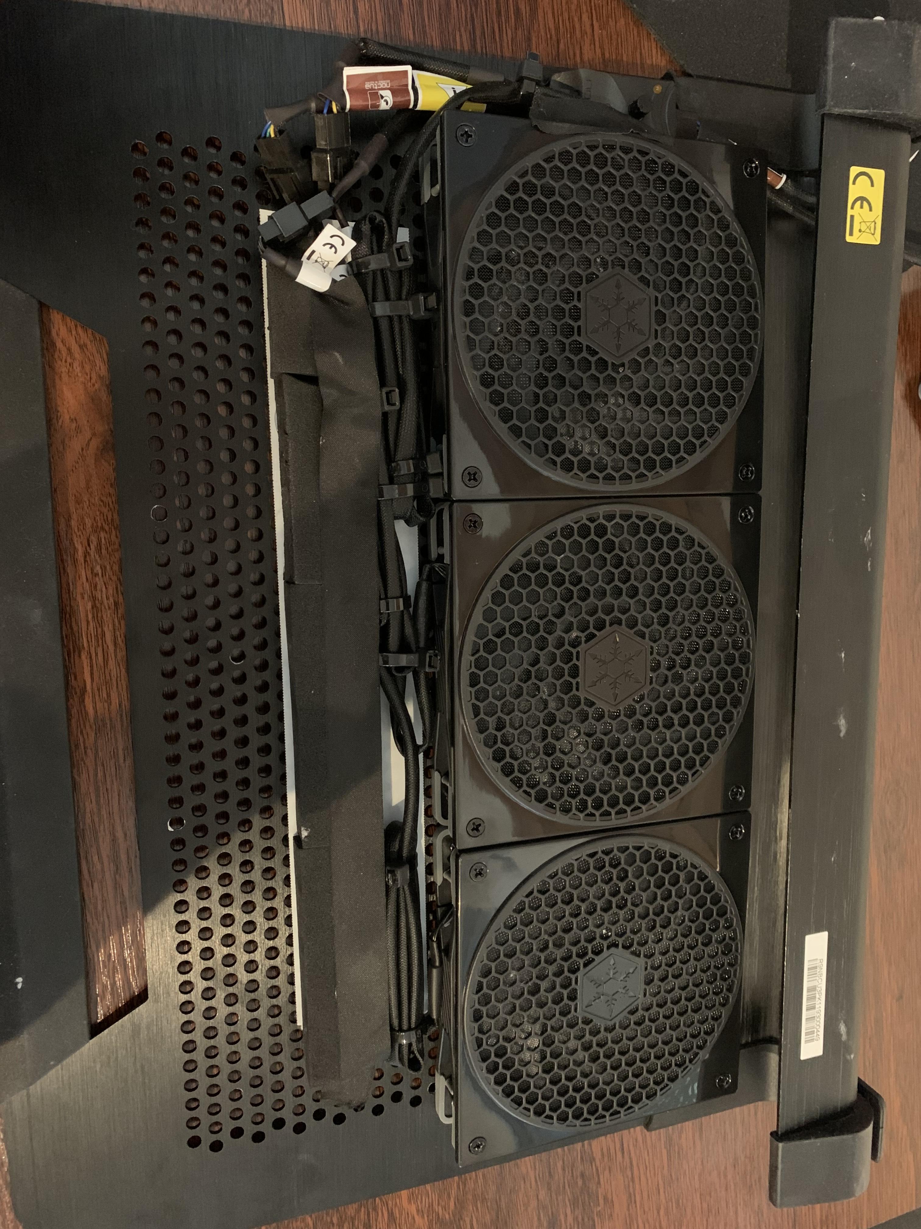

was meint Ihr kann man da noch was rausholen? Ich hab aufjedenfall BOCK die Kühlung dementsprechend zu optimieren, dass man noch ordentlich was rausholen kann. Unterbodenkühler hab ich auch, mit 3X Thermaltake Toughfan 12 mit Noctua PWM Controller. (Ich weiß der sieht alles andere als gut aus, sollte aber erstmal nur tun)
So sollte die Präparation aussehen, bevor man auch nur daran denkt, da Kupfer draufzupacken.

Im Netz hat sich ja schon relativ sicher rausgestellt, dass der Anpressdruck vom Kühler zu gering ist. Hier muss wohl die Dicke der PADs zu den Vrams verringert werden. Ich glaube das auf Baidu gelesen zu haben, dass hier jemand mit dieser widerlichen Schaumpaste, großen Erfolg hatte. Das Zeug trägst du halt auf und dann "härtet" es aus und bildet ein TIM.
Klar, wenn die copperplates richtig bemessen sind, könnte man so auch das erwünschte Ergebnis erzeugen. Für solche Messungen kann man unter Umständen Knete verwenden.
Hin oder Her, ich würde direkt mit LM planen.

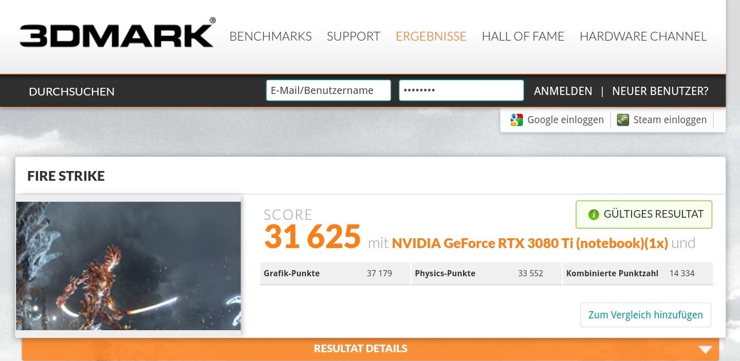

@Sk0b0ld ich hab noch mal nachgelegt https://www.3dmark.com/fs/27424131

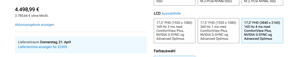

Wie schaffen die das eigentlich immer irgendwelche Fehler in ihrem Shop einzubauen!? Das gute FHD (UHD) Panel mit 165Hz (120) und 4ms (3)... immerhin ist die Auflösung in Punkten richtig... Klar wohl das FHD 165er kopiert, aber wieso dann nicht gleich richtig. Die Shop pflege scheint ja keine Ahnung von Hardware zu haben.

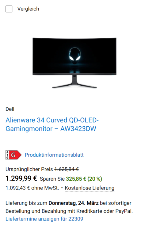

Der 34" OLED Monitor ist ebenfalls bestellbar
Im Warenkorb kostet der dann aber 1625€ ^^
