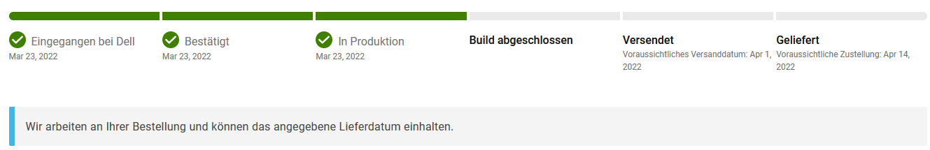

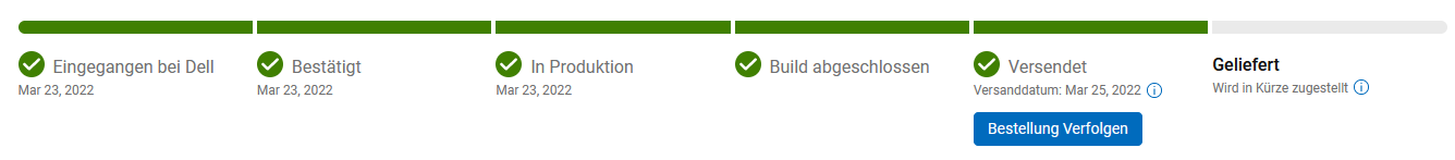

Ich habe doch wieder zugeschlagen und gestern also am 23.03.2022 einen Alienware x17 R2 bestellt.
Folgende Konfiguration habe ich bestellt:
- i7 12700H
- 17,3"- UHD, 4K (3.840 x 2.160)
- RTX 3080 Ti, 16 GB, GDDR6
- 32 GB Dual Channel DDR5, 4.800 MHz
- M.2-PCIe-NVMe-SSD, 1 TB
- 1Y Premium Support and Onsite Service
- Windows 11 Pro
Gesamtpreis inklusive Versand und 10% Rabatt:
Gesamtsumme (EUR) 3.698,71€
Bestellstatus wurde aktualisiert:
Versendet: 25.03.2022
Geschätzte Lieferdauer: ca. 7 Tage
