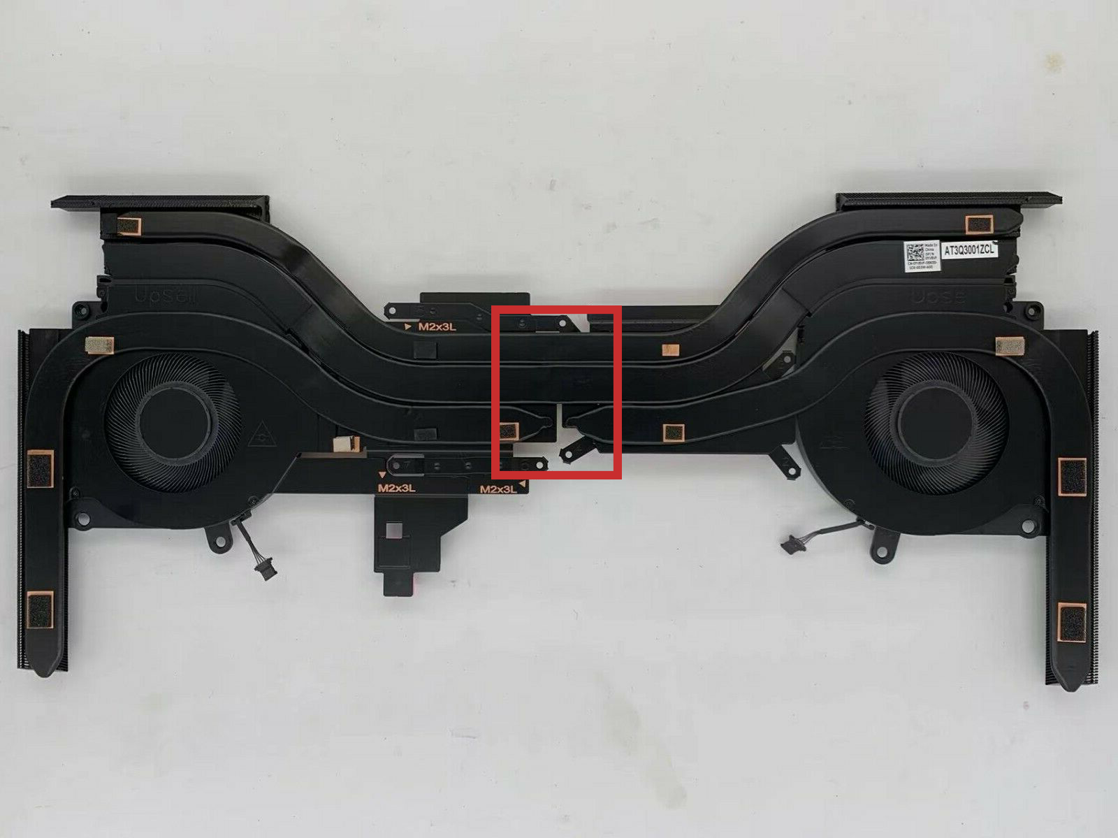

Die Heatsink bzw. Heatpipes sind einfach zu Dünn. Ein Area 51 mit Alder Lake und der RTX 3080 ti, OLED 120 Hz - DAS wär die Lösung!

Vielleicht kommt Alienware mit RTX4000 Serie wieder zur Besinnung, dann werden auch die GPUs mehr Power brauchen und irgendwann geht "thin and light" dann nicht mehr.
Das X17 R2 ist mit der Kühlung am Limit, es wurde wirklich das Maximum rausgeholt. Was ich super finde. Das nächste Modell bräuchte dann aber wieder ein Redesign.

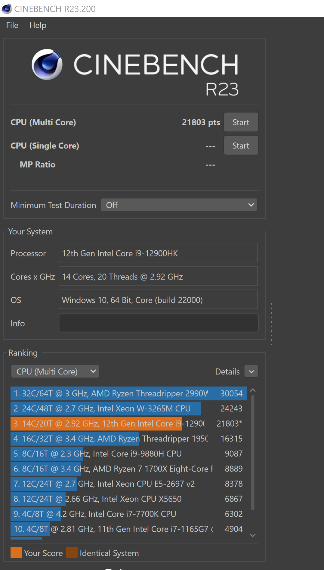

Nö aber die 22k fallen heute noch, bin schon nahe dran 😁
Ja bei mir geht auch noch was. Glaube tatsächlich die CPU profitiert davon wenn das Notebook flach auf dem Tisch steht. Liegt vielleicht an der Vapor Chamber?

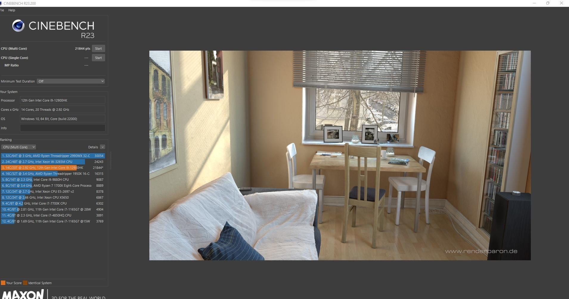

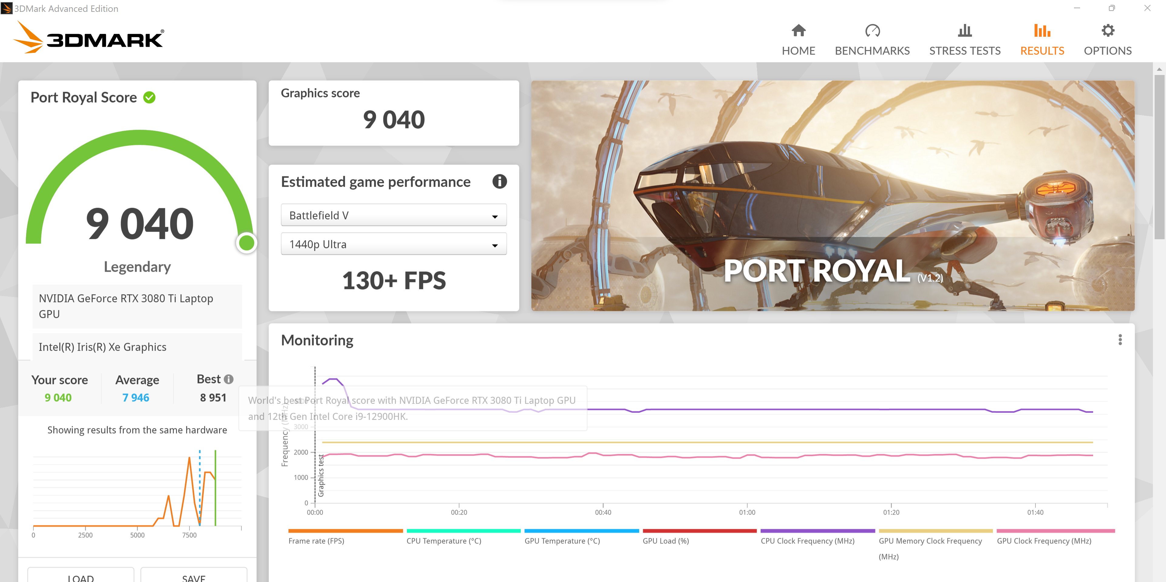

LOL die scores sind einfach so unrealistisch ^^

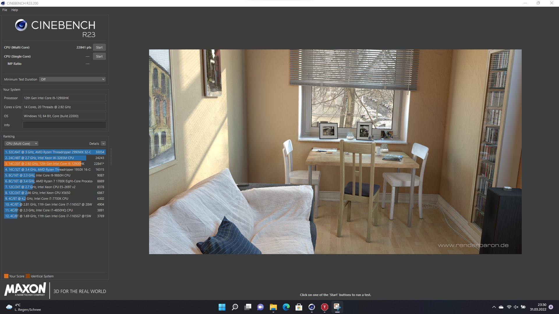

Zwischenstand :D
So Ziel erreicht. Schluss für heute. @pitha1337 :D

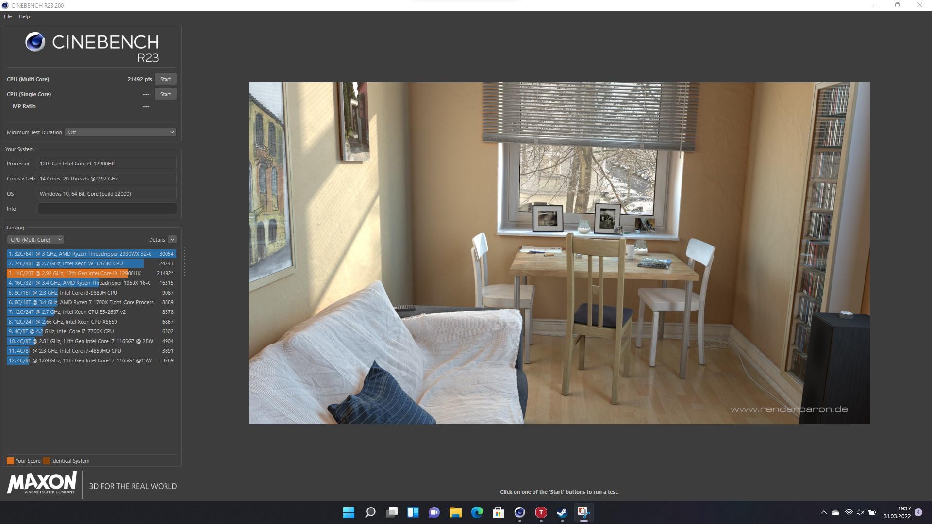

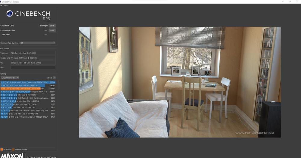

DAS ist jetzt Fenstermodus ^^
Sollte klar sein das das kein Alltags stabiles Setting ist XD

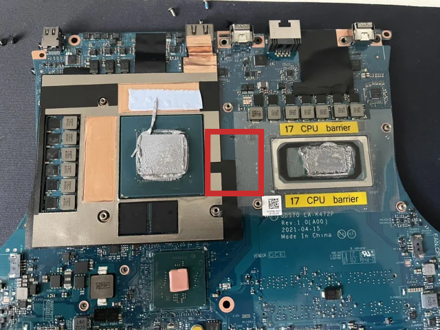

@pitha1337 Was meinst du mit Erhöhung des mittleren Teils des Mainboards? Ich hab da mal 2 Bilder hinzugefügt. Hast du zwischen HS und MB somit im mittleren Teil dann ein Wärmleitpad noch gelegt, damit sich der Anpressdruck gleichmäßig verteilt? Bei der Alternative sollt ich also diesen Bereich und das MB zusammendrücken und gleichzeitig die Schrauben anziehen? Hm. Bleibst du dann bei der 1-7 Reihenfolge? Wie testet ihr eigentlich den Anpressdruck am besten? Das ewige hin und her Zusammenbauen und Zerlegen is ja leider dabei das mühsame....

Die 22.8k habe ich nur am offenen Fenster geschafft. Natürlich verbessert kältere Luft die Kühlung. LM bringt beim X17 einfach nix außer Element 31 ist schlecht aufgetragen.
Bei allem über und um 20k im CBr23 würde ich sagen sitzt die heatsink vernünftig. Der Rest hängt von der CPU ab.
Das Bild ist ein gjutes Beispiel. Das Mainboard "hängt" ja genau genommen an der Heatsink wenn du es nach dem Ausbau umdrehst, da normalerweise die Heatsink und das MB ja invertiert eingebaut sind.
Wenn du nun in diesem Zustand die Schrauben festdrehen möchtest, ohne dem Mainboard etwas "support" zu geben, kann es halt sein das du dabei zu viel Druck auf die HS ausübst und somit diese verbiegst. Durch die Lüfter an der HS hängt das Mainboard nämlich ein wenig in der Luft und ist nicht eben mit dem großen Lüftern links und rechts.
Wie man das Mainboard supportet ist eigentlich egal, es kann auch einfach ein 2 CM dickes Buch sein oder ein Karton, was auch immer man liegen hat.
In meinem Fall habe ich das Mainboard auf einen Karton gelegt, welcher links und rechts NICHT übersteht. Anschließend habe ich die Heatsink aufgelegt und anhand der Schraubenlöcher justiert. Nun alle schrauben von 1-7 etwas anziehen. Danach habe ich die HS plus Mainboard in die Hand genommen und etwas Druck mit den Fingern zwischen HS und Mainboard beim kompletten Festziehen der Schrauben ausgeübt (das ist aber eher optional würde ich sagen). Komplett festziehen kann man die Schrauben auch wenn das MB auf dem Buch/Karton liegt...
Normalerweise prüft man den Anpressdruck, wenn man normale WLP auf die HS aufträgt, festschraubt und anschließend die HS wieder entfernt. Dann siehst du ob der Abdruck des DIE an allen stellen gleich ist.

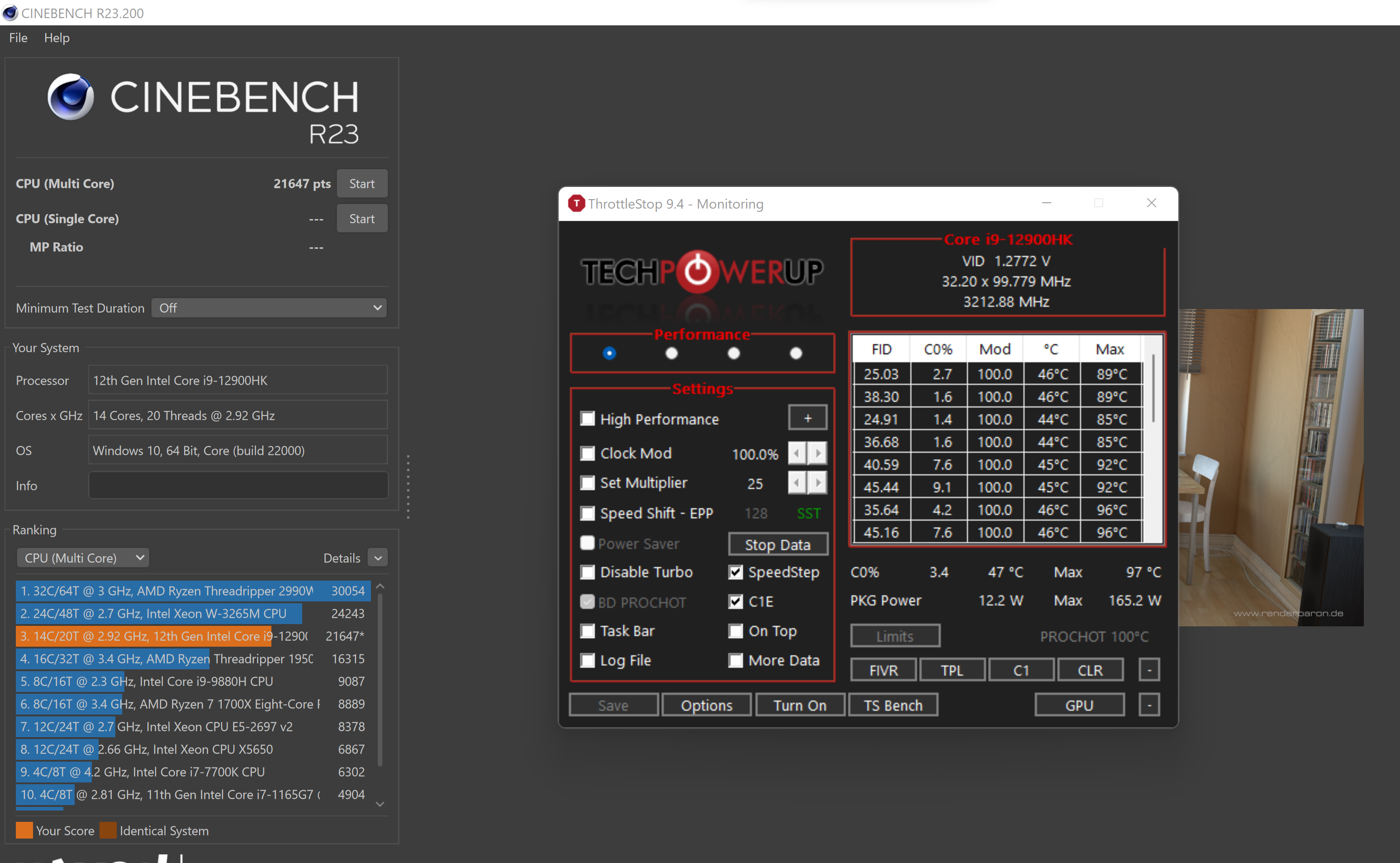

So hier noch ein finaler Test, da muss ich mich wohl geschlagen geben :) Es liegen dauerhaft 165W auf der CPU an und die ich habe keine Temperaturen an die 100C gesehen. Thermal Limit hatte ich also nicht, leider nur Powerlimit. Will es aber auch nicht über strapazieren :D
Für den High Score reicht es nicht, aber mehr als beachtlich das Ergebnis :)
