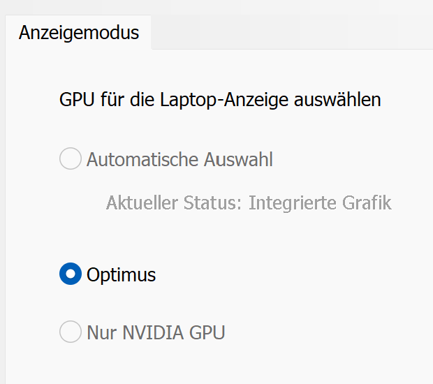

Aber eine Sache ist mir aufgefallen und zwar, wenn ich über den Mini Display Port oder über den HDMI Port einen externen Monitor anschließe, kann ich am Laptop Display kein Gsync nutzen, auch läuft das Laptop nur noch im "Optimus" Modus, also man kann nicht mehr auf "Automatisch" oder "Nur NVIDIA GPU" switchen (siehe Screenshot).
Leider kann man Optimus im BIOS nicht abschalten, also weiß ich nicht wie ich das Problem umgehen kann, hat da jemand eine Idee?
Hat das Full HD 165 Hz bzw. 360 Hz Display die Möglichkeit Optimus im BIOS zu deaktivieren?

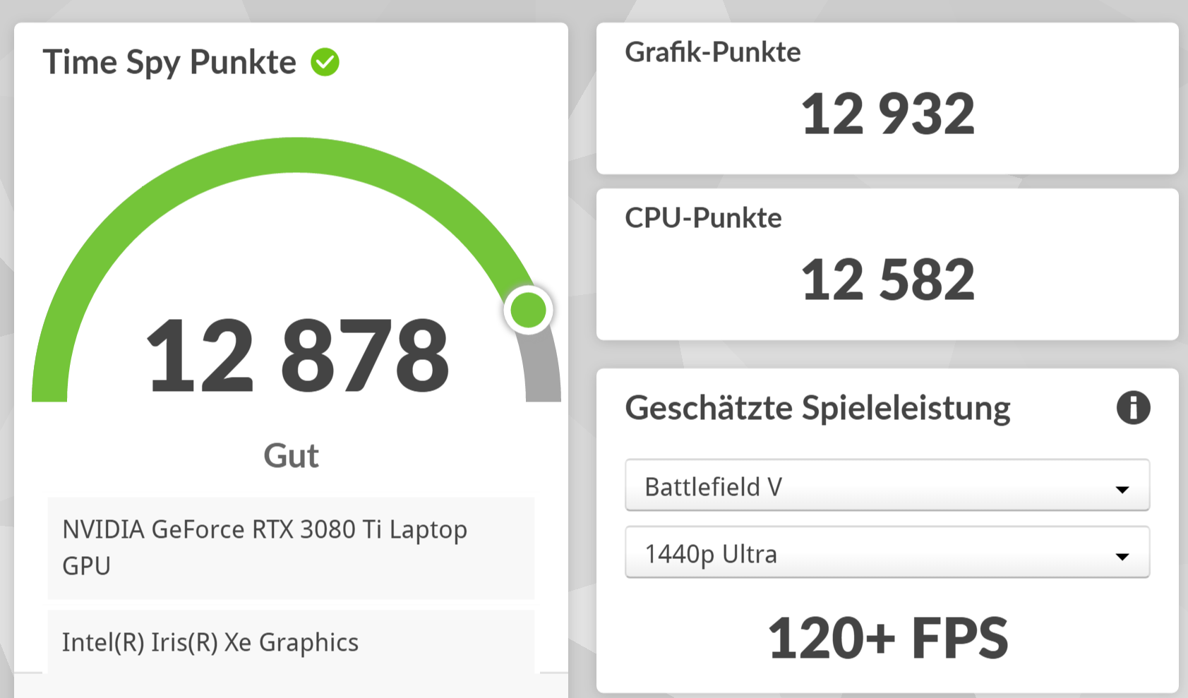

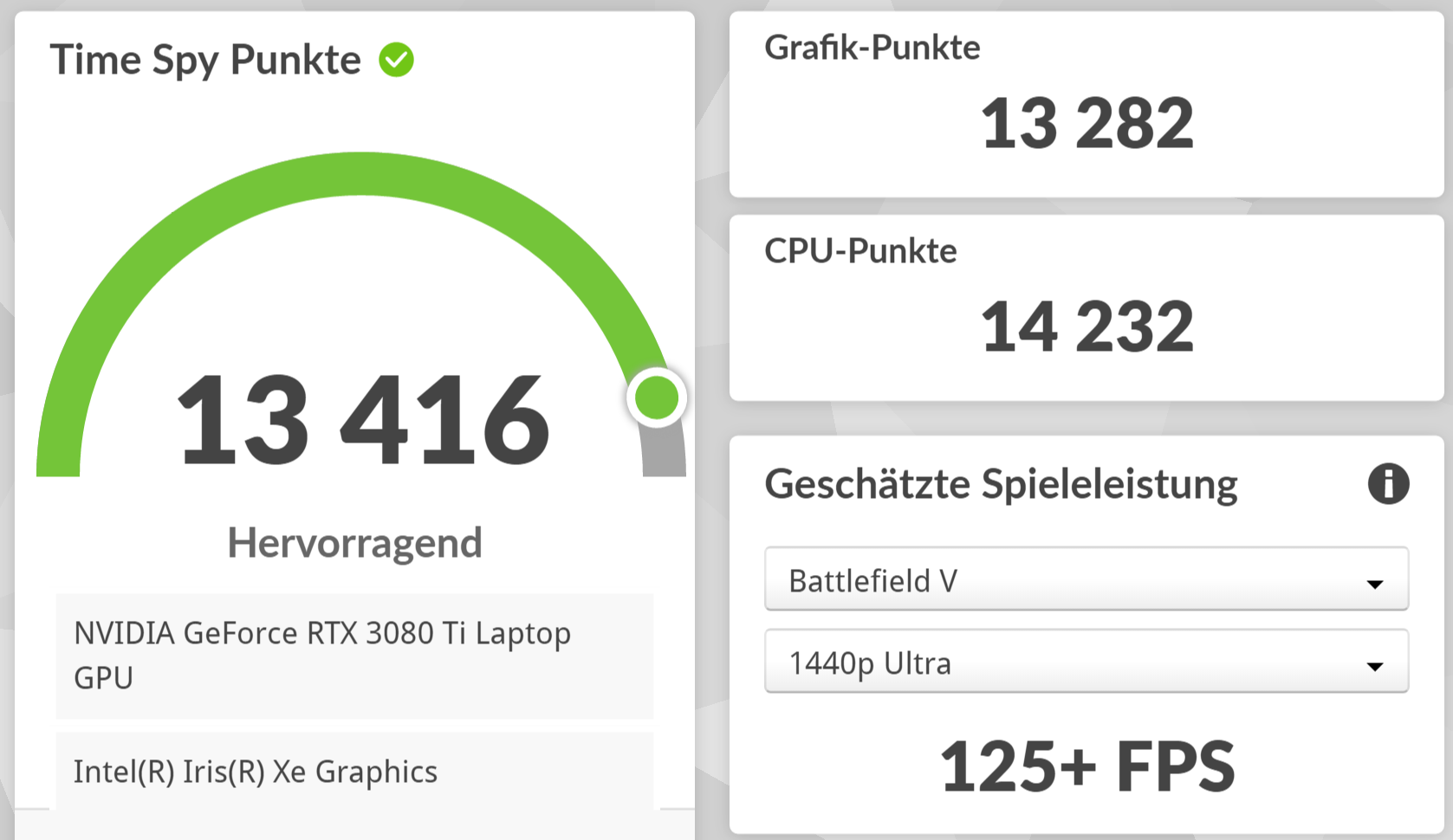

Meine ersten Benchmarkergebnisse:
Time Spy
1. Bild Optimus
2. Bild NVIDIA GPU
Gsync in beiden Fällen deaktiviert.
NVIDIA Grafikkartentreiber, neueste Version: 512.15
Alles auf volle Leistung, siehe Screenshots.
Der Unterschied ist schon sehr stark, inwiefern sich das bei Games bemerkbar machen würde kann ich aktuell nicht sagen, was denkt ihr?

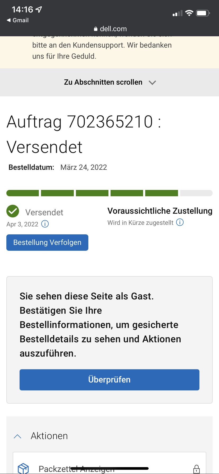

„Wird in kürze zugestellt“ bedeutet dann? Wisst ihr von wo die verschickt werden?
5-7 Tage würde ich sagen.
