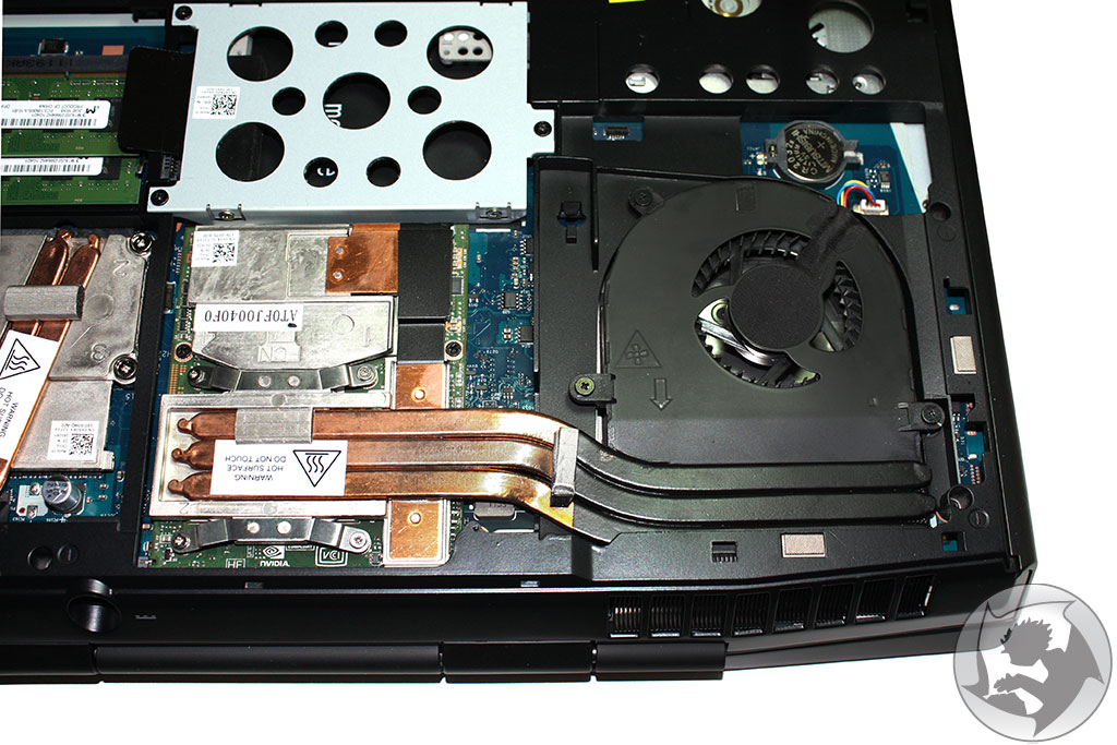

Hmm toll, in meinem sonst guten Austauschgerät ist schonmal der falsche Wafer drin... Dann muss ich wohl doch nochmal das alte Teil auspacken und auseinander nehmen. Bin begeistert.
2 Fragen dazu:
1. Ich kann die GPU anheben, bekomme sie aber ganz ohne Gewalt nicht komplett raus. Die Steckverbindung sehe ich. Wie weit darf ich die karte auf der anderen Seite anheben (geht bis 1-1,5cm) um dann an der Karte seitlich zu wackeln um die Stecker zu lösen? Ein bisschen Gewalt ist OK?
2. Sollte ich im alten Modell nun eine GPU mit ordentlichem Wafer finden, kann ich die GPUs dann einfach austauschen oder kann ich dann Probleme bekommen?
Nachtrag: In meinem ersten Modell ist auch der falsche Wafer verbaut. Damit hat sich 1. und 2. für mich (aber nicht unbedingt für alle) erledigt und es ergibt sich:
3. Was macht man, wenn man einen falschen Wafer feststellt? Soll ich das Gerät dem Support melden und die GPU austauschen lassen? Außerdem, wie mache ich denen das klar? Erstens sollte man ja eigentlich nicht die GPU ausbauen zwecks Garantie und zweitens steht Dell ja auf dem Standpunkt, dass erst bei auftretenden Symptomen reagiert wird, nicht schon bei fehlerhafter verbauter Hardware (siehe die Leute die Probleme hatten B2 Boards ausgetauscht zu bekommen).
BTW in beiden Modellen blieb bei mir die Wärmeleitpaste im Gerät liegen, statt wie auf den Fotos zu sehen an der GPU haften.

soo, heute is mein neues alien m17x eingetroffen, diesmal mit 3D und ohne optimus :D
habs direkt mal genauer unter die lupe genommen, und "natürlich" war auch bei mir der "falsche" wafer verbaut (siehe bild). zusätzlich war auch das kühlpad verschoben (wie auf schnuffels bild zu weit nach rechts versetzt).
ansonsten scheint auf den ersten blick erstmal alles in ordung zu sein, werde die nächsten tage mal ausführlich testen.
zwei fragen stellen sich mir allerdings noch:
1) das "richtige" blech macht auf mich nicht den eindruck als würde es alleine für die kühlung der speicherchips sorgen. sitzen zwischen selbigem und den darunterliegenden speicherchips noch weitere kühlpads?
und 2) gibt es überhaupt jemanden der den "richtigen" wafer verbaut hat? (dazu sei noch gesagt meine karte hat ebenfalls weiße aufkleber und die nummer auf diesen ist ebenfalls identisch)

Ja, diese Backplate ist definitiv falsch. Das Problem ist eigentlich nicht die Kühlung der VRAM Module, sondern dass unter dem quadratischen Teil der Backplate einige Widerstände, Kondensatoren u.Ä. liegen. Wenn nun der Heatsink drauf montiert wird, wird auf diese Komponenten Druck ausgeübt, was nicht ideal ist.
Jede Backplate die ich bisher in der Hand hatte war zum Glück auf der zu der GPU gerichteten Seite mit einem schwarzen, leicht klebenden Plastikfilm belegt, d.h. es sollte keinen Kurzschluss geben, aber es ist trotzdem schlecht.
Ausserdem steht so die Backplate ca. 1-2mm mehr heraus als nötig, das kann auch Druck auf das ganze PCB ausüben, wenn die Karte dann festgeschraubt ist der Platz hinter der Backplate zu eng wird (und die Platte somit gegen das Gehäuse drückt).
Sieht dein Heatsink auf der anderen Seite wie auf diesem Bild aus? Wenn nicht ist dieser auch falsch... und das wäre noch schlechter.
Ok, immerhin der richtige Heatsink, aber ist natürlich trotzdem nicht optimal, aus den genannten Gründen. Und ja, bitte nicht "Wafer", ein Wafer ist etwas komplett anderes, dieses Teil auf der Rückseite der GPU ist eine Backplate, X-Plate oder Retention Bracket... das passt besser und sorgt für weniger Verwirrung ;)

Schnuffel noch zur Funktion des richtigen Wafer's Kuehlbleches: Ja, zwischen dem Blech und dem GDDR hat's ein Pad. Und das Blech gibt die Waerme ueber die Verschraubung an den Kuehlkoerper zur Abfuehrung weiter.
Und weiter hat das richtige Blech auch keine Arme, die auf Bauteile druecken. Das FGalsche jedoch schon, da die Aussparung der Bauteile am Print ja nciht passt.
Ja, Schnuffel hat bei sich zwei M17xR3 mit dem richtigen Wafer...
