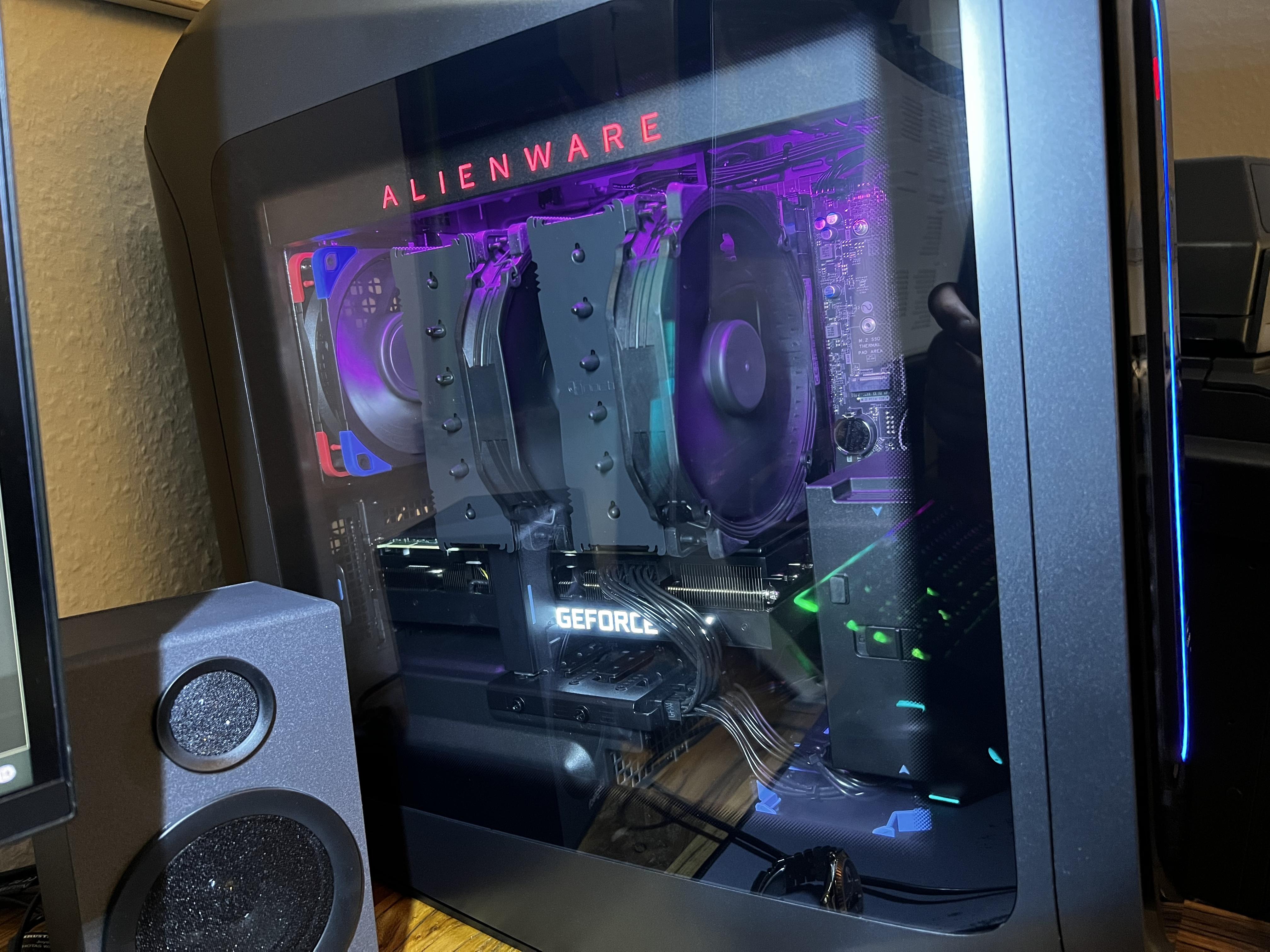

Ich habe den R13 nach endlosen Versuchen die Wasserkühlung zu optimieren jetzt auf Luftkühlung umgebaut. Passt gerade so rein ohne große Mühen. Noctua NH-D15
allerdings müssen am Gehäuse die Aufnahmen für den wasserblock entfernt werden.

@Antichrist Sieht doch gar nicht so schlecht aus 🙂
Hat es denn Temperaturtechnisch etwas gebracht und kannst du den Lüfter über ACC steuern bzw. werden die Werte vernünftig erkannt? Wie musstest du die Aufnahmen entfernen? Überlege auch umzurüsten.
VG

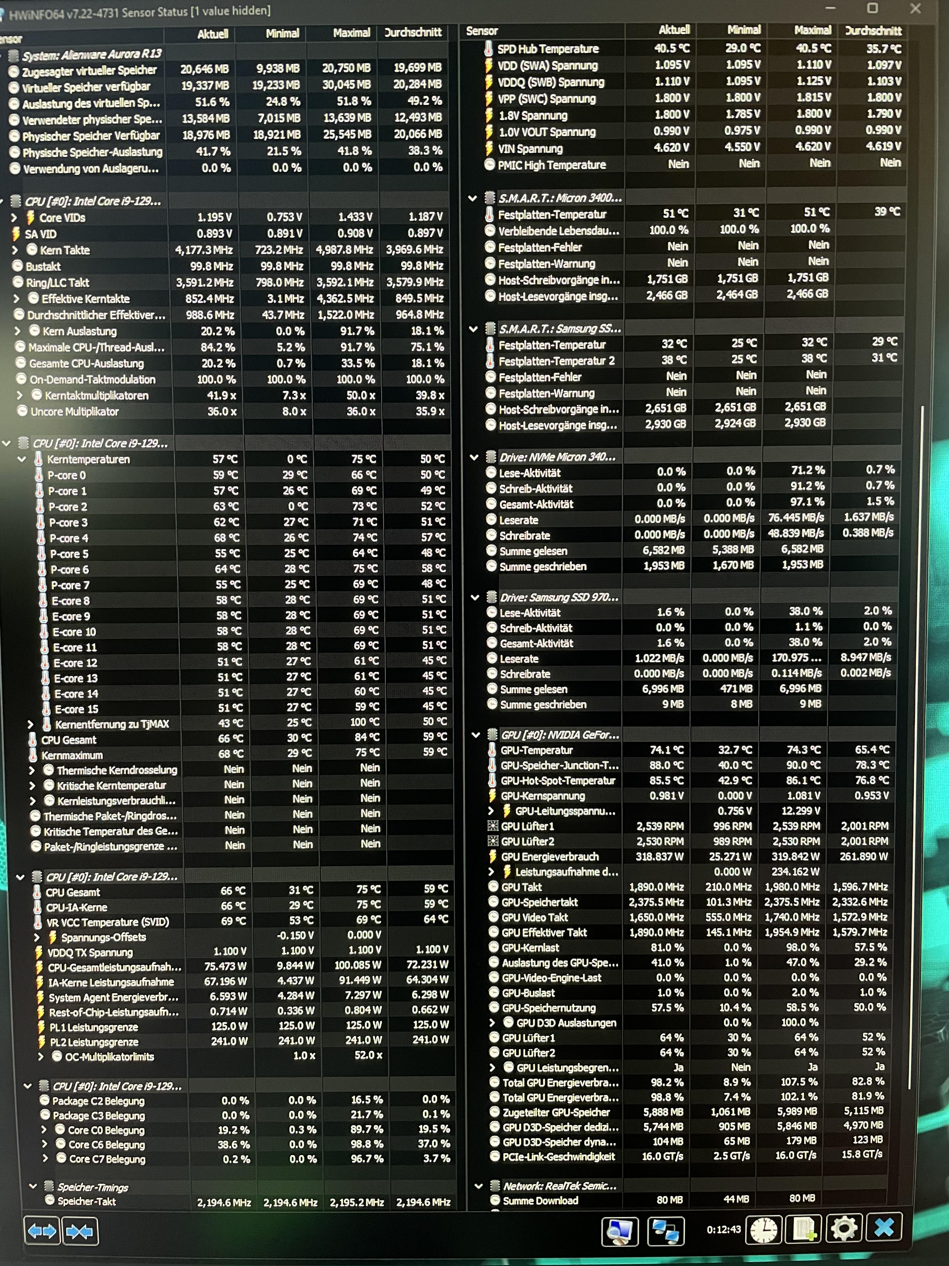

Meine RTX 3080 VRAM Temp. liegt im Schnitt bei 98° in Spitzen bis 104° mit den Noctua Lüftern.
Die schnellen DELL Lüfter schaffen im Schnitt 2 Grad weniger.
Die normale Temp. der Karte liegt bei mir bei 78° unter Last.
Hatte gelesen das Nvidia diese hohen VRAM Temps. so zulässt. Haben wohl viele diese Probleme, nicht nur im Alienware PC.
Bei 110° dürfte sie dann drosseln.

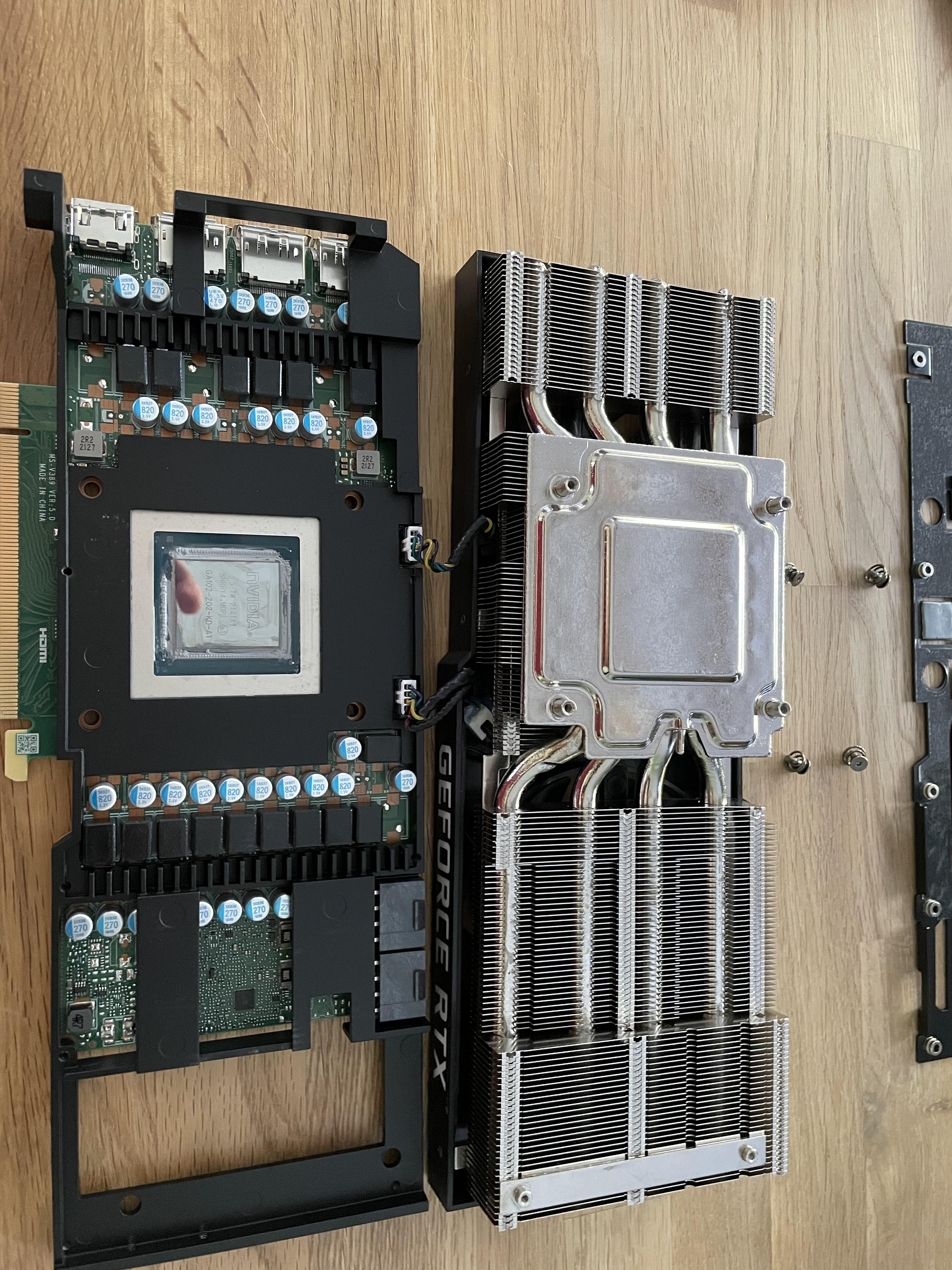

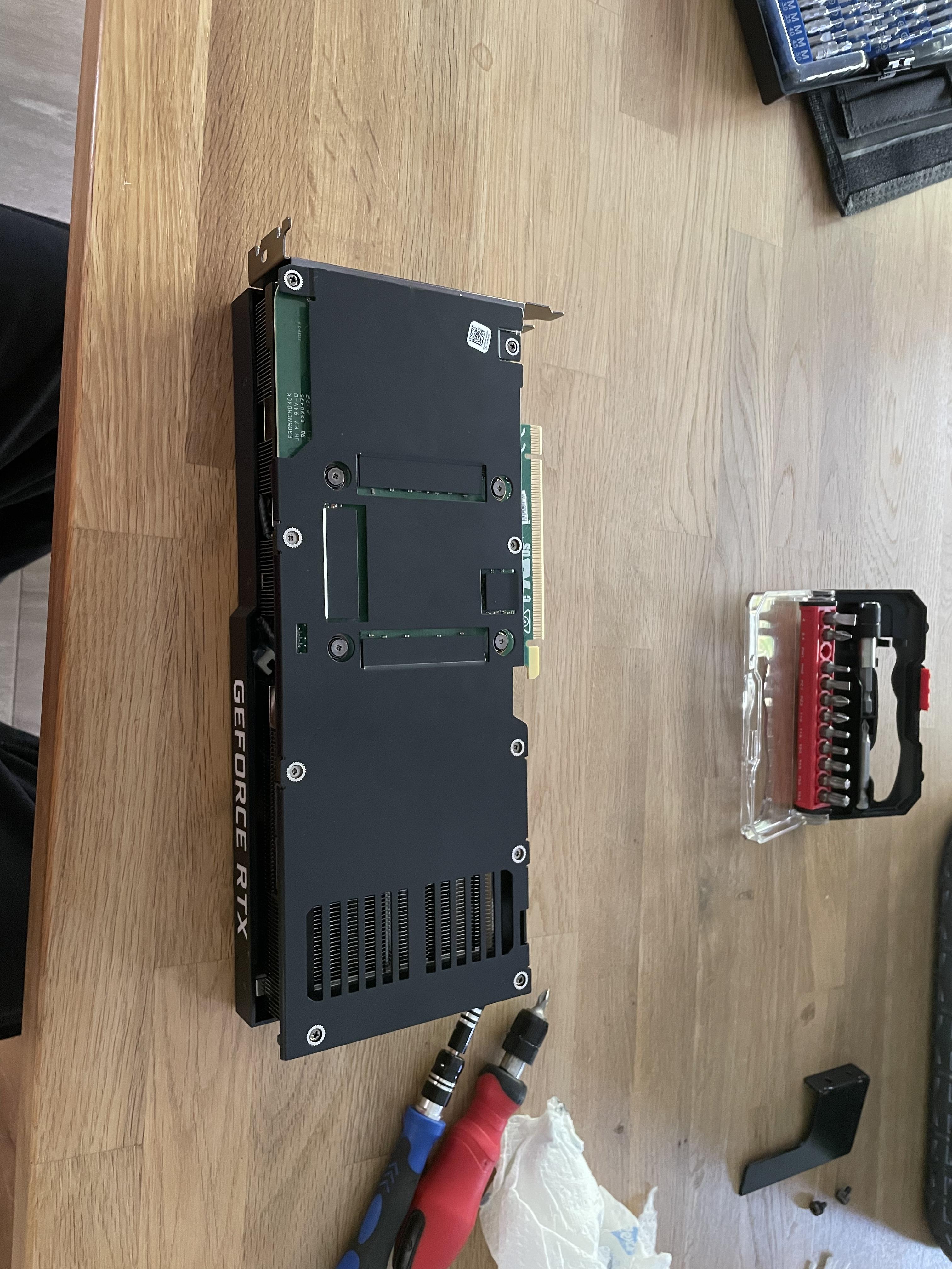

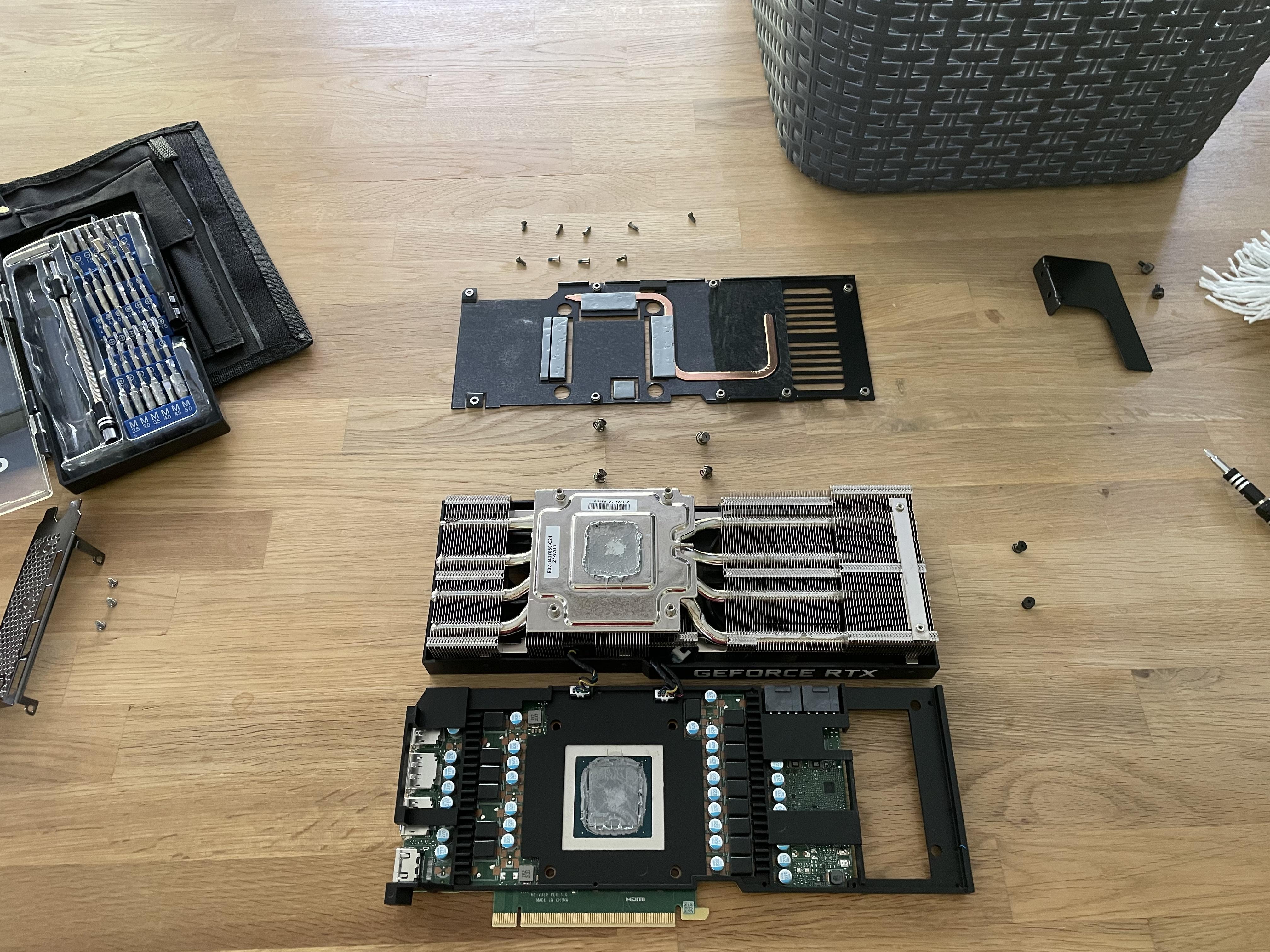

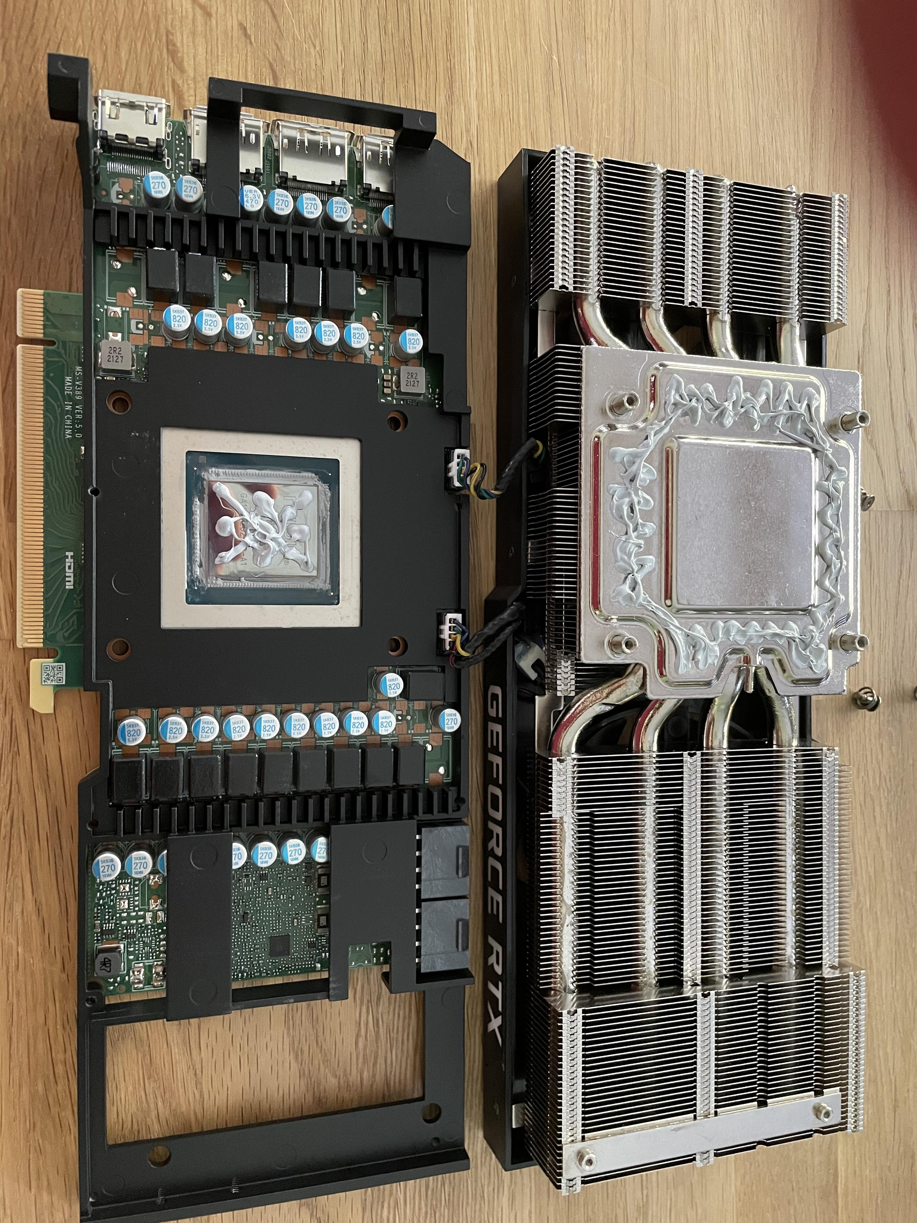

Hab mal meine 3080 aufgeschraubt und die Aufkleber entfernt. Außerdem neue Paste aufgetragen und auch da wo vorher keine war. Mich hatte die hohe Speichertemperatur gestört von 102 Grad. Nun habe ich 88 max 90 in GTA vorher waren es bis 104.
VG
