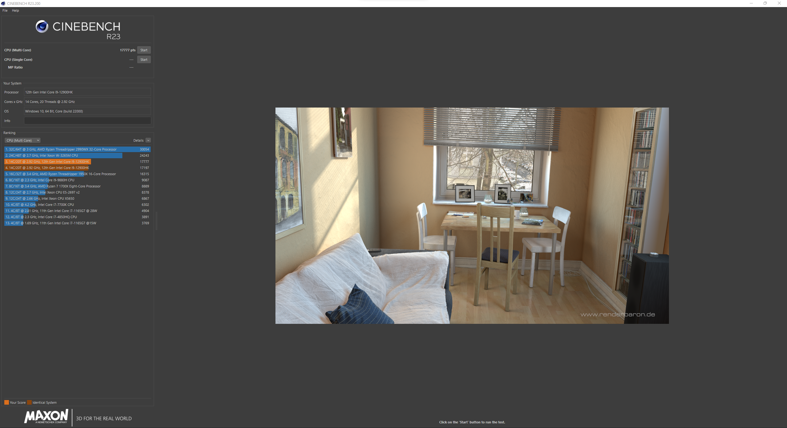

Also meiner Meinung nach bringen dir längere Schrauben nichts. Man müsste schon das Gewinde auf der Heatsinkseite weniger machen (Vl alles abkleben und wegschleifen 0.5-1mm, nur war mir die Methode zu riskant ^^) Habs mir anders überlegt und behalte mir die Kiste doch. Hab auch LM draufgemacht und wie bei dir, hatte ich das Problem bei den ersten 2 Malen, dass die Temps gleich massiv in die Höhe geschossen sind.
Was ich danach gemacht habe war: CPU Barrier ein wenig von der Gummischutzschicht (ja ich weiß, sollte eigentlich alles schützen) abgetragen, denn dies is schon mal 0.5 bis 1mm den du da gewinnst. Man kann auch den Abdruck auf der Heatsink gut erkennen. Pads habe ich alle so gelassen wie sie sind, nur habe ich genau über der CPU Heatsink, da wo die Tastatur aufliegt auf dem kleinen schwarzen Pad, hab ich ein 2mm Pad noch dazwischen gleklebt. Hab gerade ein c23 test gemacht. Vorher und nachher. Die Temps sind im Leerlauf bei Still auf 35°- 40°C. EDIT: Korrigiere: 40° bis 45°C ^^
Hab Conductonaut benutzt für die CPU und Kryonaut für die GPU. Läuft einwandfrei. Es is leider ein bisschen ne Spielerei, aber es funktioniert und lohnt sich auf alle Fälle.

  Am 3.3.2022 um 19:26 schrieb Schuasta:
