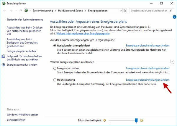

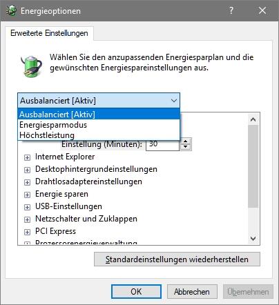

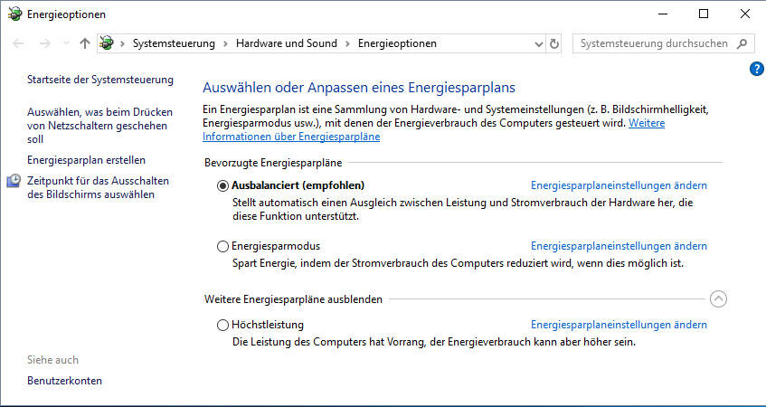

vor 2 Stunden schrieb Shadowre:
Hmm also auch das Problem. Das hatte ich beim meinem anderen auch das Hochleistung nicht wählbar und erstellter ist
Wo wäre denn da der Unterschied? Wenn ich bei Ausgeglichen jetzt als Beispiel alles was Energie spart ausschalte / entsprechend verändere, hätte ich doch genau das Ergebnis, oder ist das falsch gedacht? Habe mich bisher nie wirklich mit den Energieeinstellungen befasst.
Im Ausgeglichen Modus z.B. taktet die CPU langsamer hoch als zum Beispiel im Höchstleistungsmodus da Takte die CPU aggressiver. Das betrifft aber sämtliche Komponenten.
Schlussendlich im Ausgeglichen Modus ist alles etwas gelassener was sich auch im Stromverbrauch bemerkbar macht.
Ich weiß z.b. von Ryzen Prozessoren das die durch einen Fehler nicht unbedingt die max Leistung bringen können unter Ausgeglichen. Ob das immer noch so ist weiß ich leider nicht. Mir ist nur aufgefallen das bei den neuen Laptops nur noch Ausgeglichen steht und nicht mehr alle 3. Und das man selbst auch keinen Höchstleistung mehr erstellen kann.
So sah es früher mal aus.
Und jetzt gibt es nur noch den Ausgeglichen Modus
Bearbeitet von Shadowre
vor 5 Stunden schrieb Shadowre:
Weil momentan gibt es wohl einen Fehler irgendwo bei allen möglichen Laptops das man Höchstleistung nicht wählen kann.
It's not a bug, it's feature.
Bei den modernen Rechnern gibt es nur noch Balanced Power Profile. Das liegt daran, dass dort Connected Standby bzw. Low Power Idle standardmässig aktiviert ist.  Und das funktioniert nur mit Balanced.
Man kann zwar per "powercfg" Kommando ein High Performance Profile anlegen, aber nach dem Reboot ist es wieder weg.
Connected Standby kann man zwar per Registry wieder abschalten (ab W10H2). Allerdings muss dazu das Bios den S3 Power State  korrekt unterstüzen. Bei meinem X17 R1 war das bei den ersten Bios Versionen nicht der Fall, jetzt geht es wieder.
Wenn Connected Standby aus ist, dann kann man auch wieder ein High Performance Profile anlegen.
Allerdings ist es so, dass man das laut Microsoft nicht mehr braucht. Bei W10 kann man die Leistung innerhalb des Balanced Profiles anpassen in dem man auf das Batteriesymbol klickt und dann den Slider ganz nach recht stellt. Bei W11 ist es, glaube ich, etwas versteckter.
