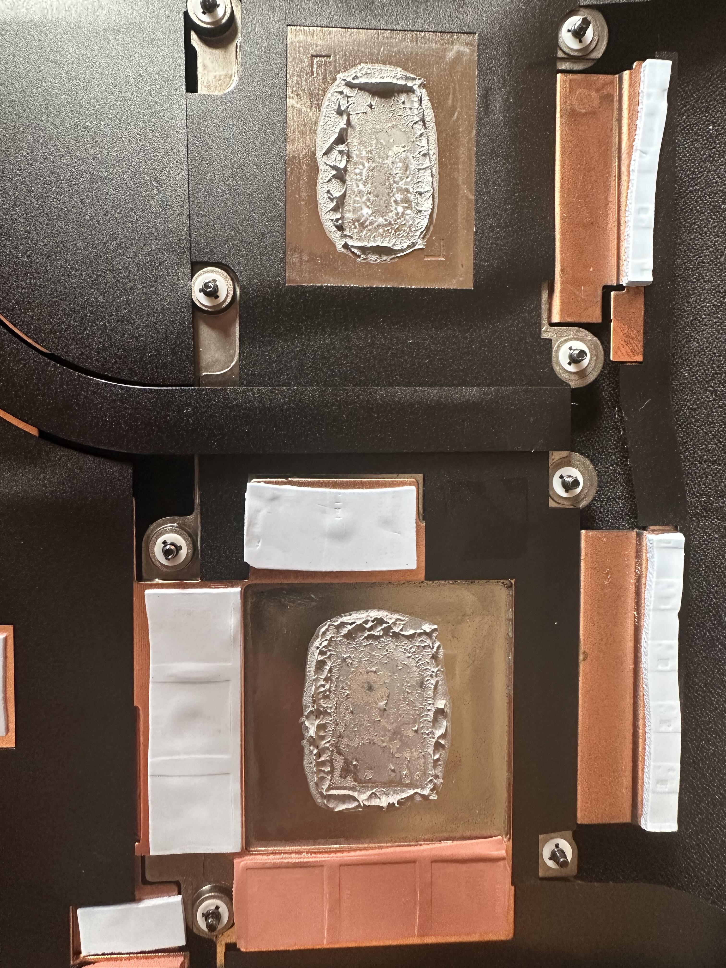

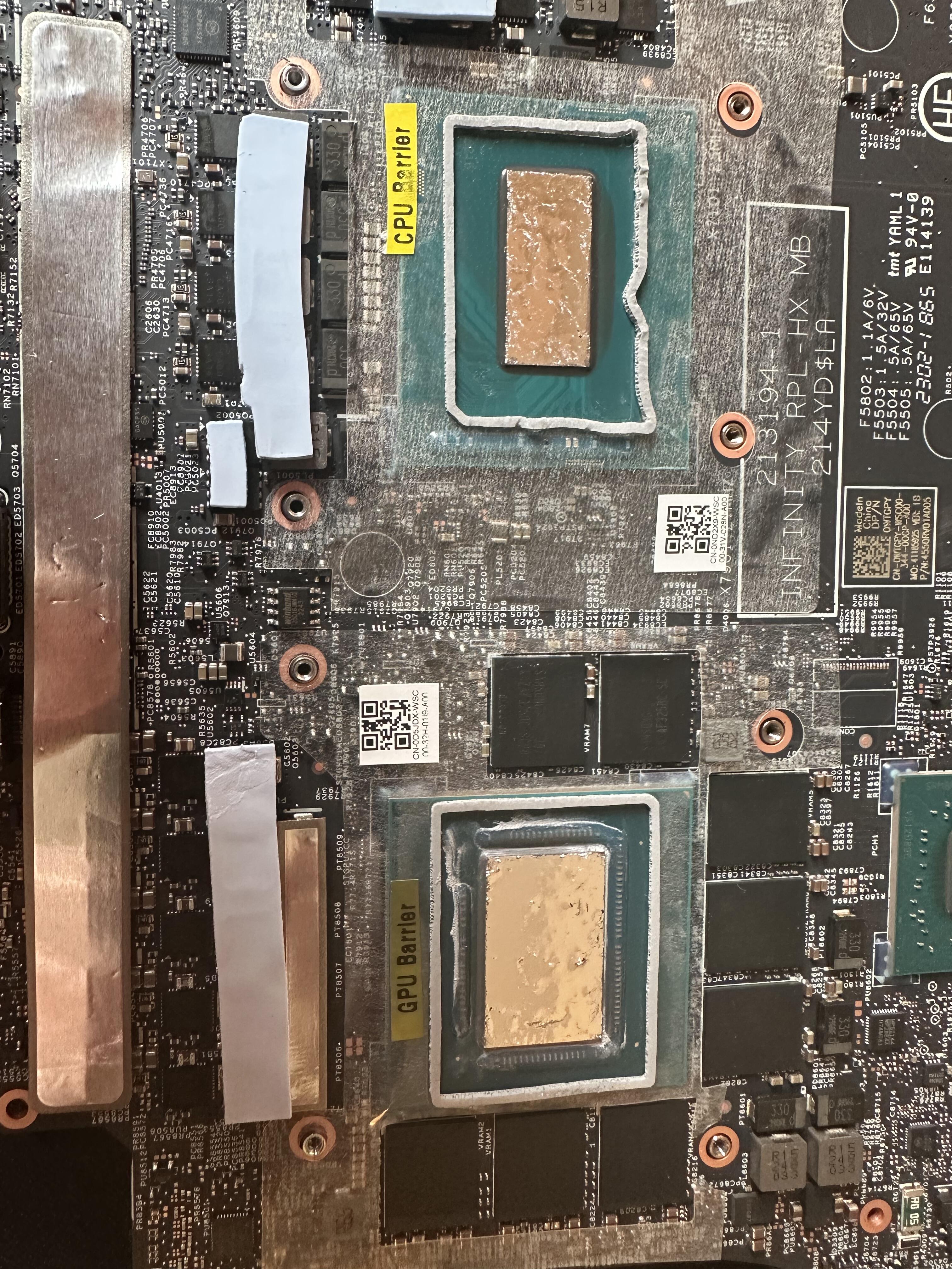

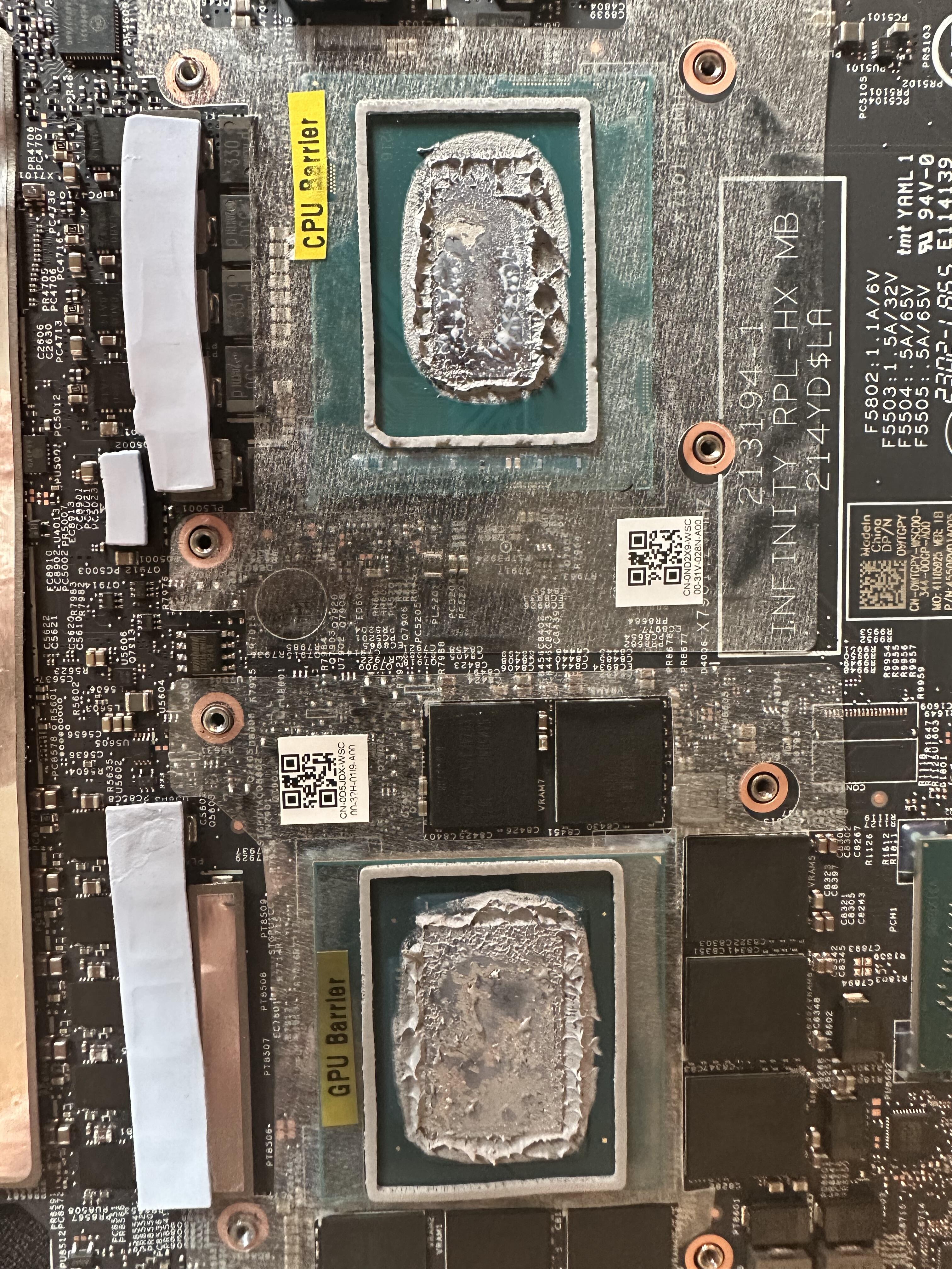

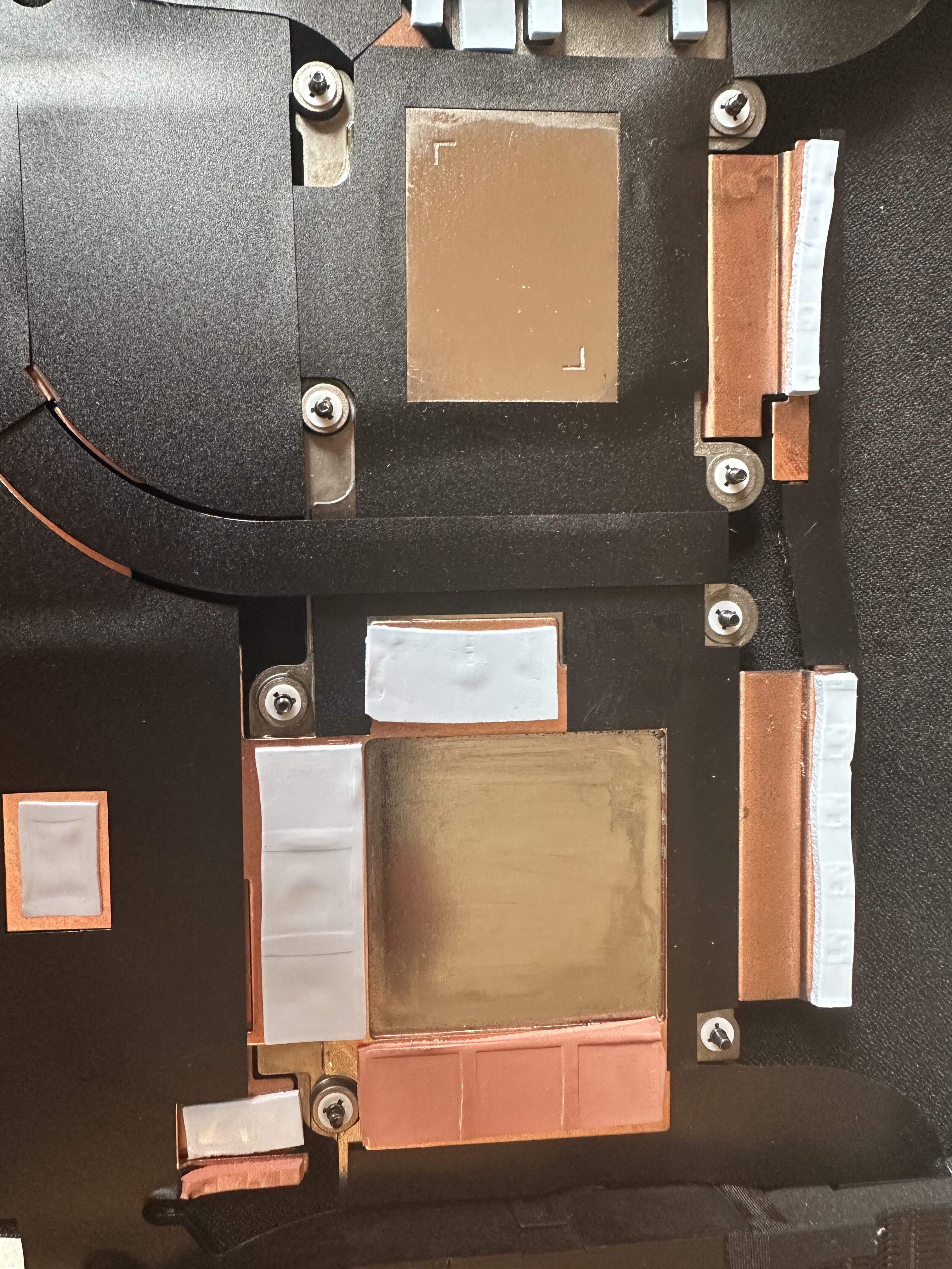

Hab heute nen Repaste auf richtiges LM gemacht.  Hätte nicht gedacht das es doch noch so viel bringt. -10-15°C und die ungleichen Cores sind auch beseitigt :)
War aber ein ganz schöner Akt das Ding zu zerlegen. Was geil ist die Heatsink ist endlich "vernickelt" dort wo das Liquid Metal ist!
-10-15°C
Diesmal mit vorher nachher Werten?
