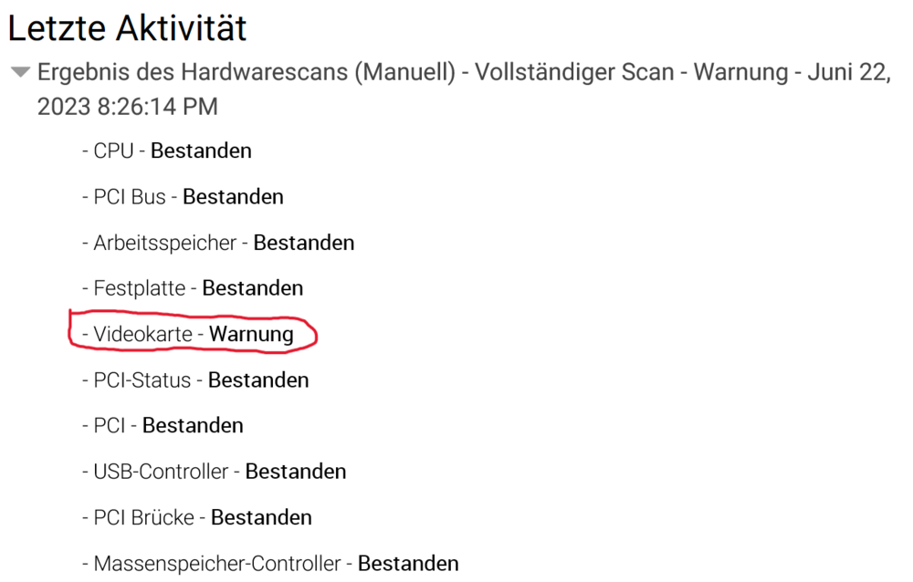

Ich melde mich mal wieder zurück, wegen meinem Alienware m18 R1.
Ich habe ein kleines Problem, wenn man es überhaupt so nennen kann:
Ich habe über Dell Support Assist einen vollständigen Systemscan durchlaufen lassen, mit dem Ergebnis das alle Tests bestanden wurden, bis auf die Videokarte - Warnung.
Keine genaueren Angaben dazu und drauf klicken kann man auch nicht.
Danach habe ich die Videokarte einzeln über Support Assist getestet und nur bei dem Video - Funktionstest, zeigt er mir Warnung an, die 3 anderen Tests sind alle bestanden.
Ich muss dazu sagen, der Grund wieso ich den vollständigen Test überhaupt ausgeführt habe, weil mein System nach ca. 15 Minuten, nachdem ich es eingeschaltet hatte, nicht mehr reagiert hat. Ich konnte nicht mal die Maus bewegen. Auch war keine Systemlast im Spiel, habe nur ganz normal im Internet gesurft.
Ich musste das System durch längeres drücken des Netzschalters ausschalten. Danach startete ich den Laptop wieder und alles läuft normal. Auch beim hochfahren kam keine Meldung oder sonstiges.
Vielleicht mache ich mir nur unnötige Sorgen, so lange alles wie gewohnt läuft, was denkt ihr?
@Shadowre Danke für den Tipp. Das Problem wurde damit tatsächlich gelöst, in dem ich den neuesten Grafikkartentreiber von der NVIDIA Seite heruntergeladen und installiert habe. Aber ohne Geforce Experience, über die Benutzerdefinierte Installation, mit dem Haken setzen bei Neuinstallation, damit alles so sauber wie möglich installiert wird.

freut mich das es funktioniert hat 🙂
