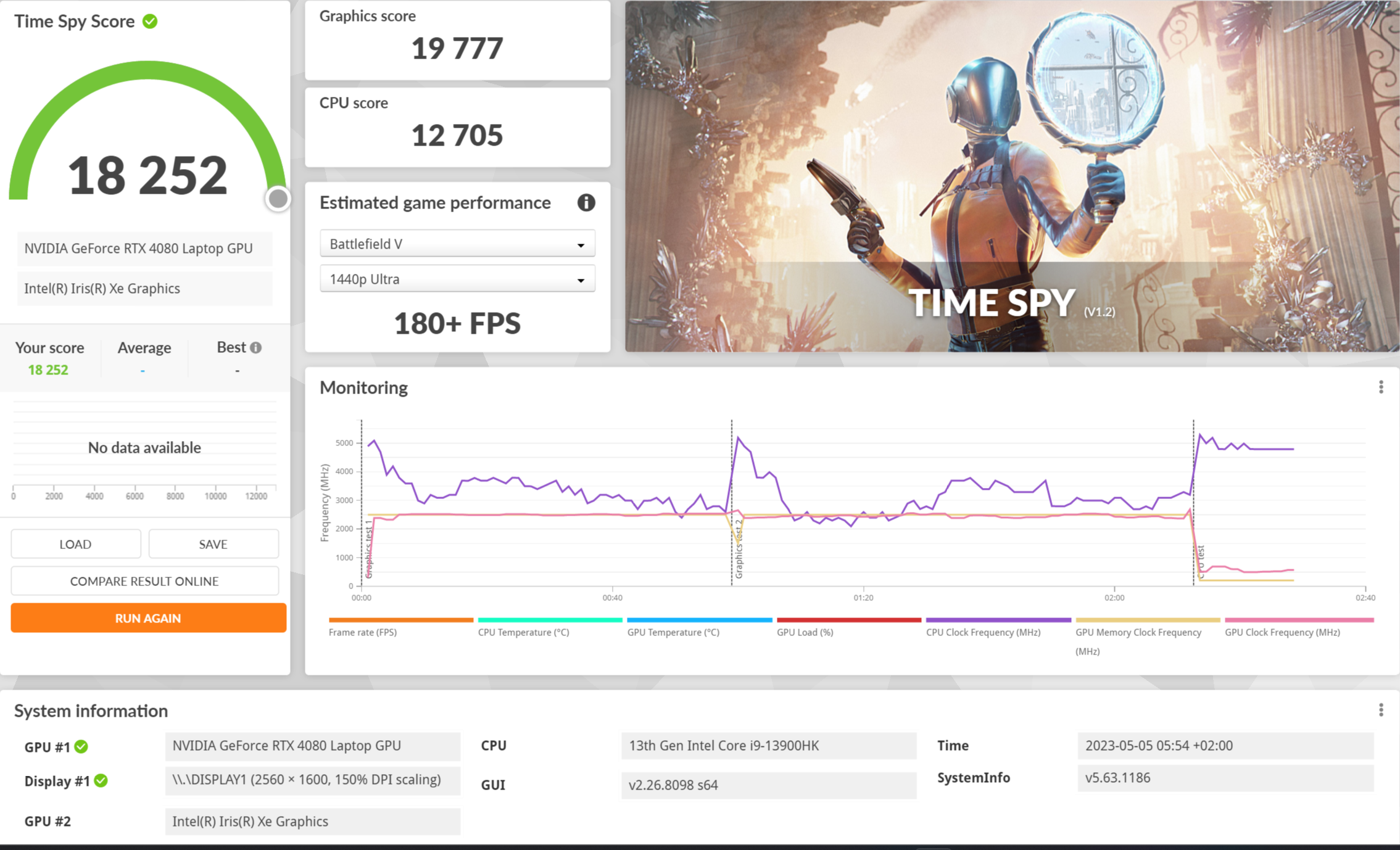

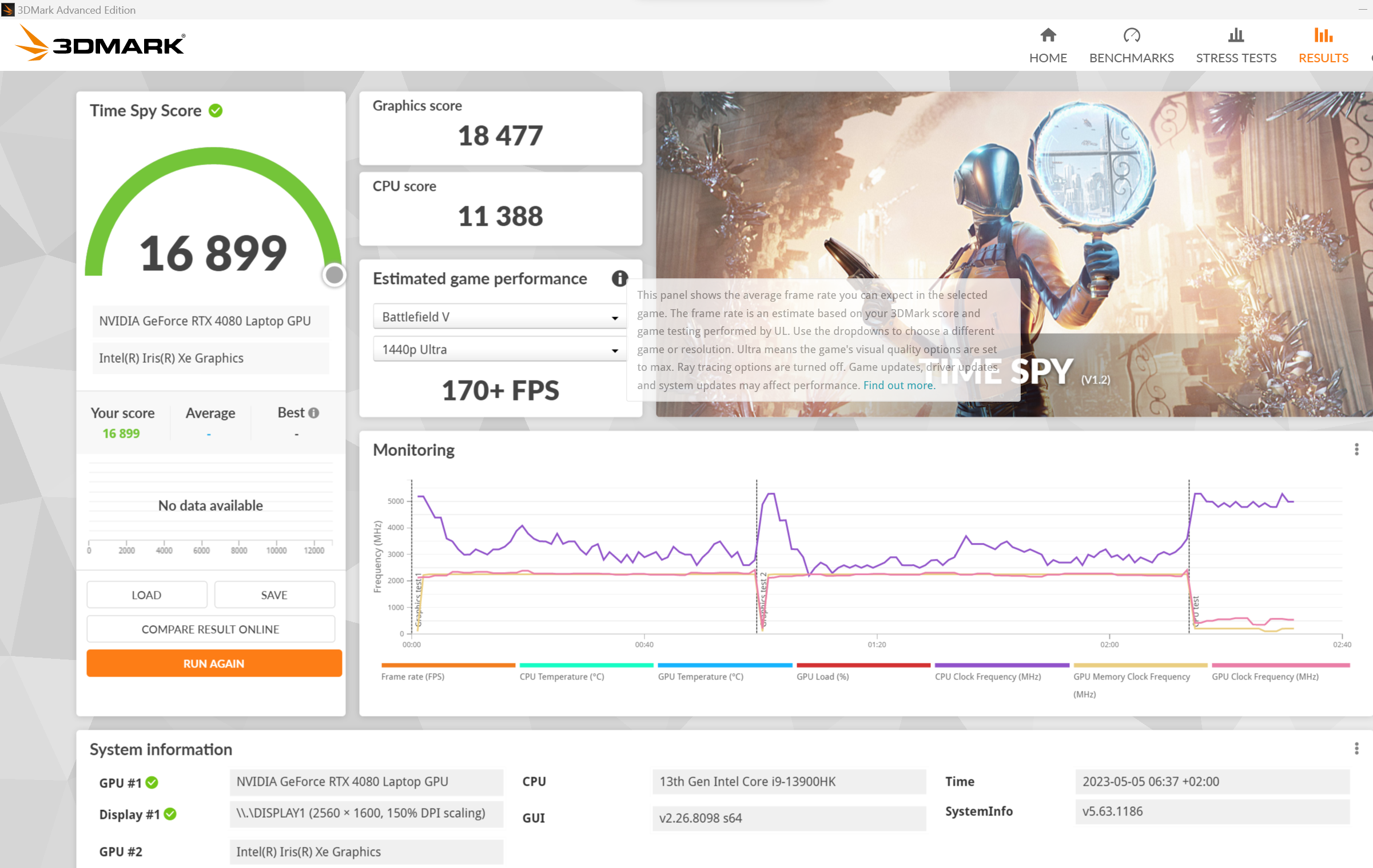

Als erstes habe ich einen TimeSpy gemacht mit ohne Modifikationen:
Mit 225/1000Mhz OC auf GPU:
Höchster Score mit 260/1000 GPU OC:

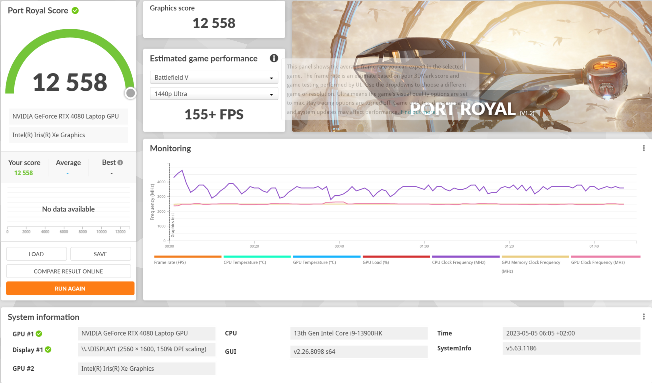

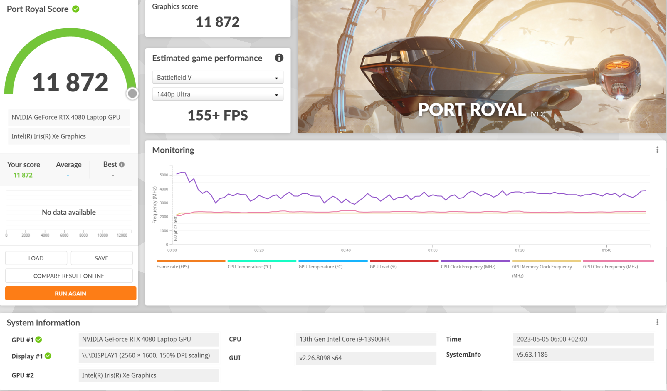

Port Royal: Stock
Port Royal: +260/1000Mhz GPU OC

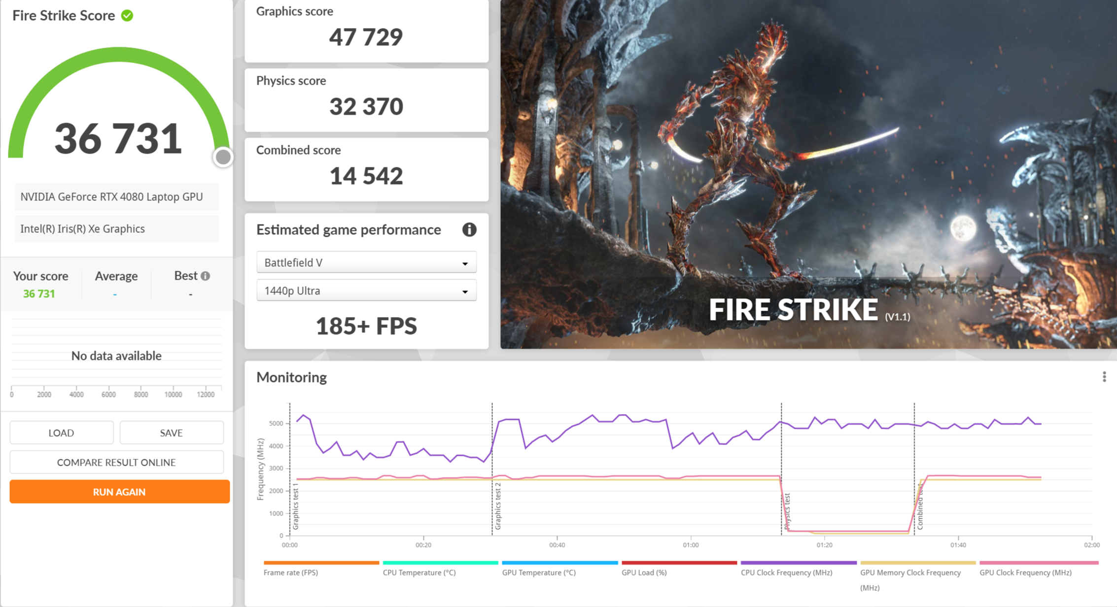

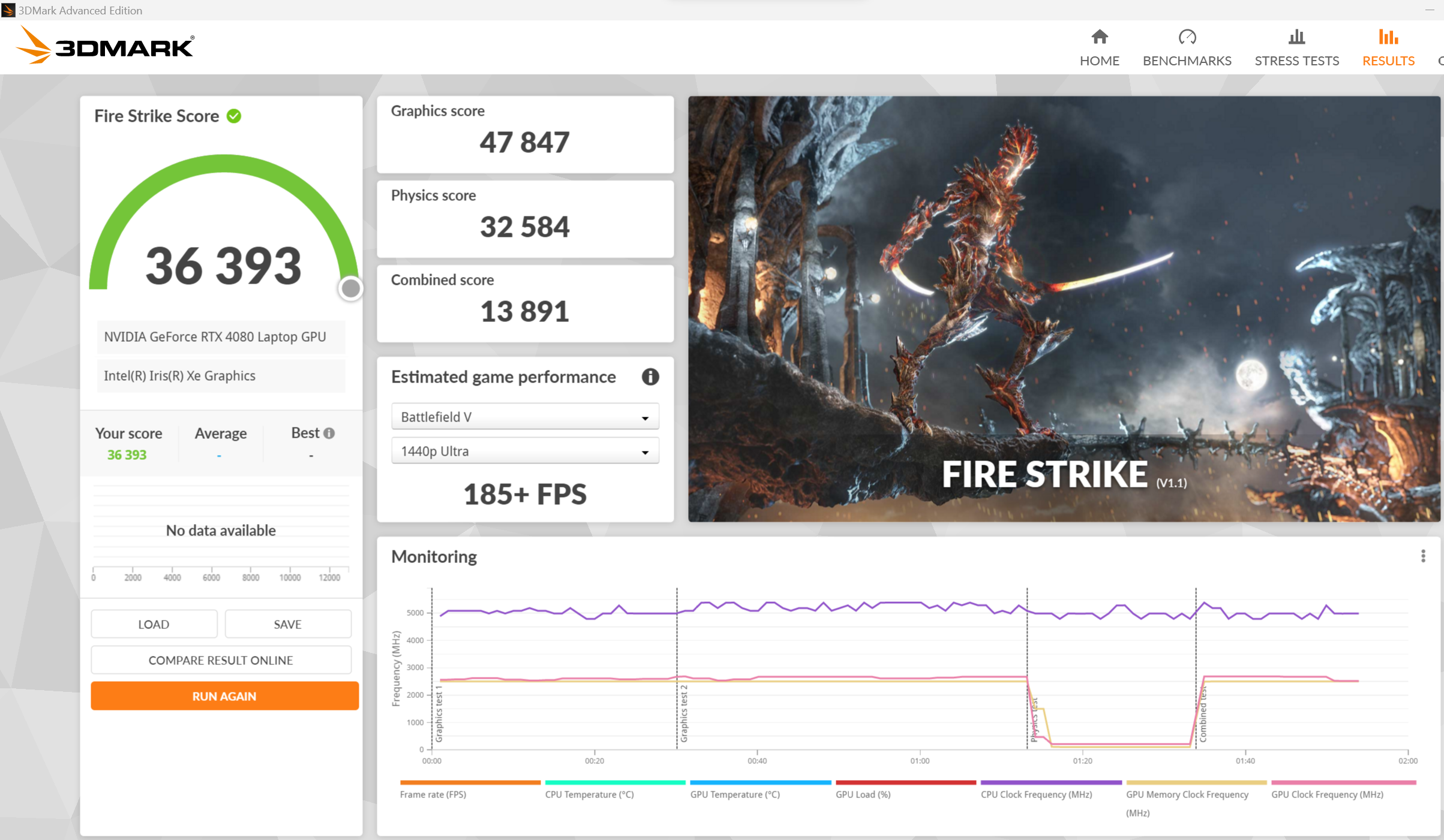

FireStrike: stock
FireStrike: +260/1000 GPU OC

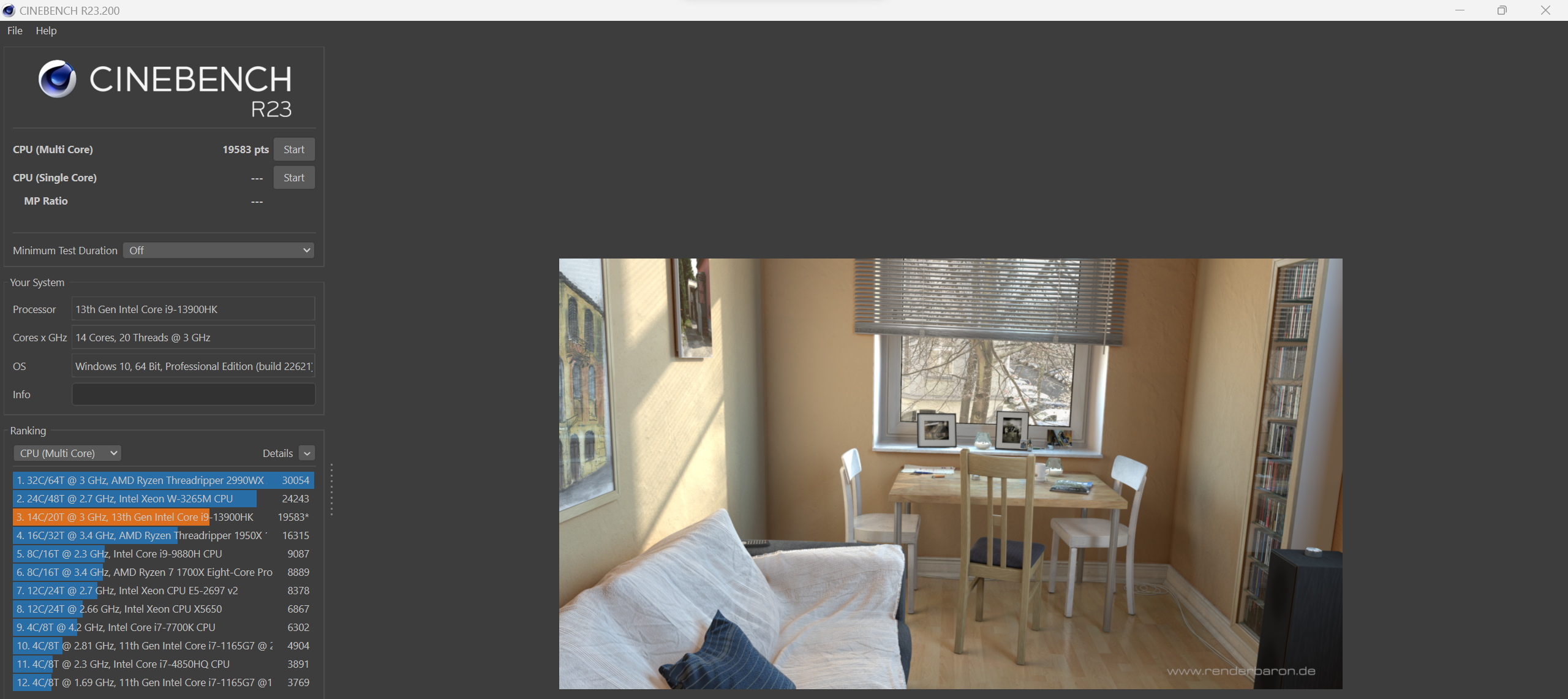

CB 23: Single Run Multi-Core

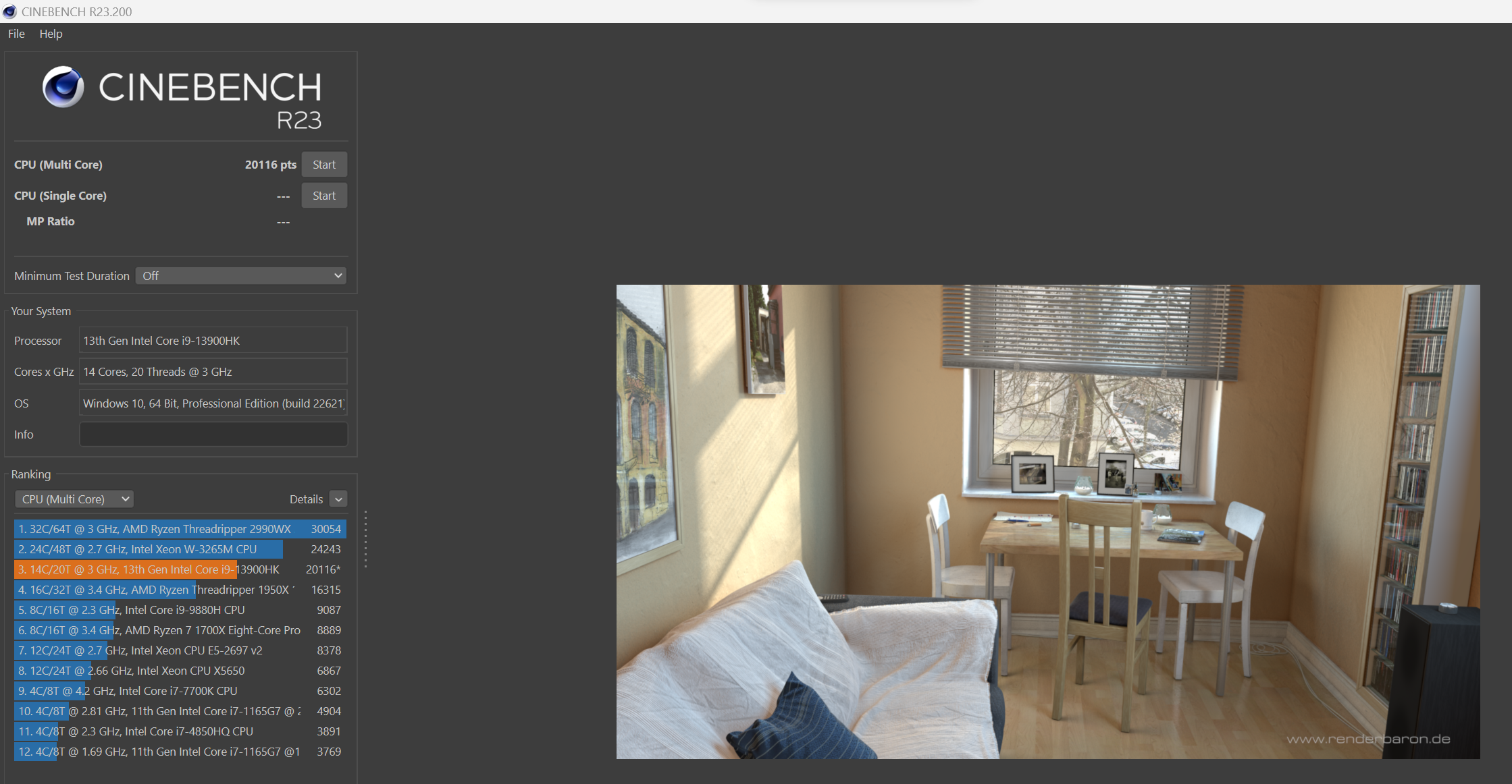

CB 23: Single Run Multi-Core nach frischem Reboot
Hier noch ein TS Beispiel im Modus "ausgeglichen" ohne OC:

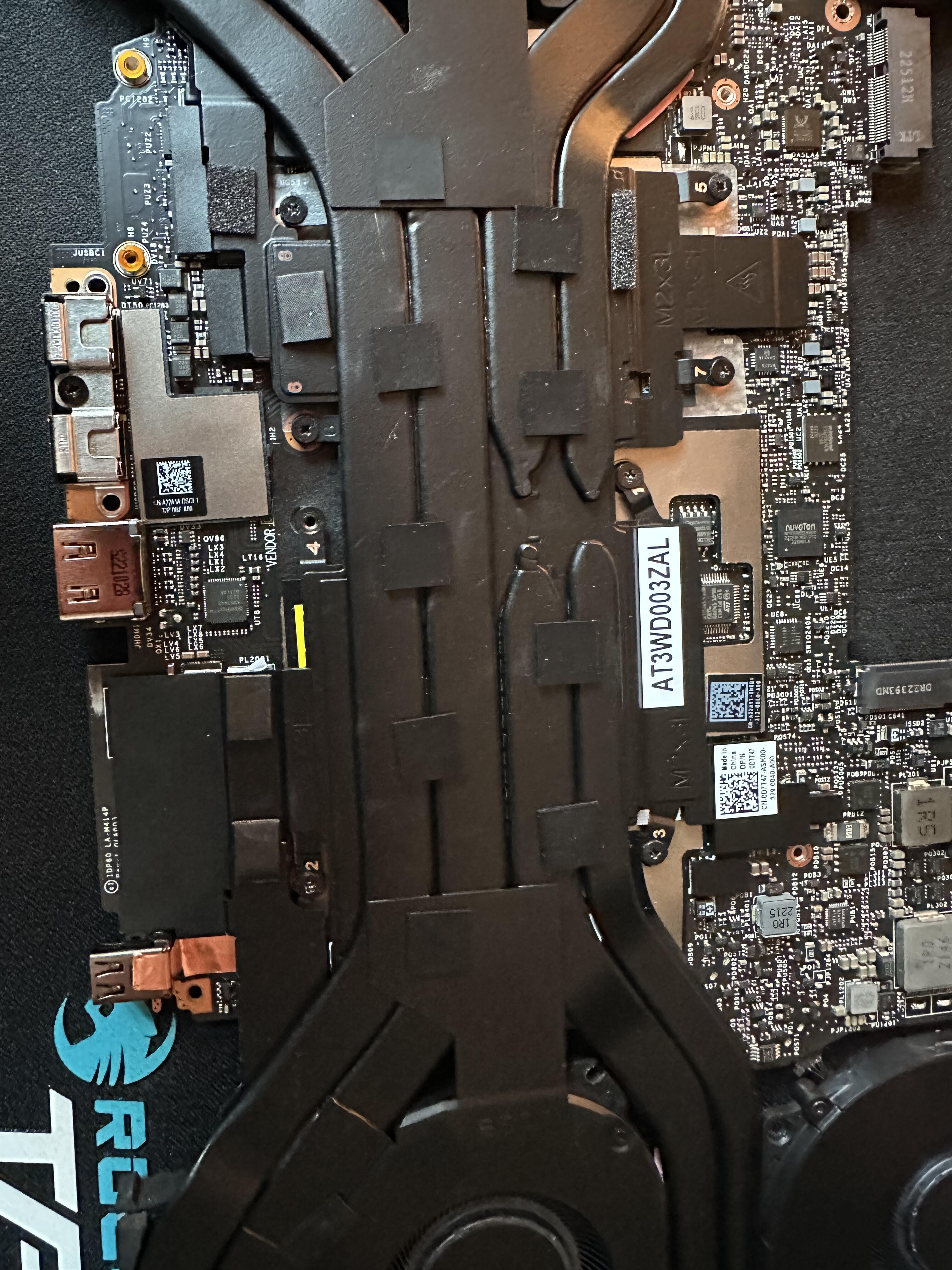

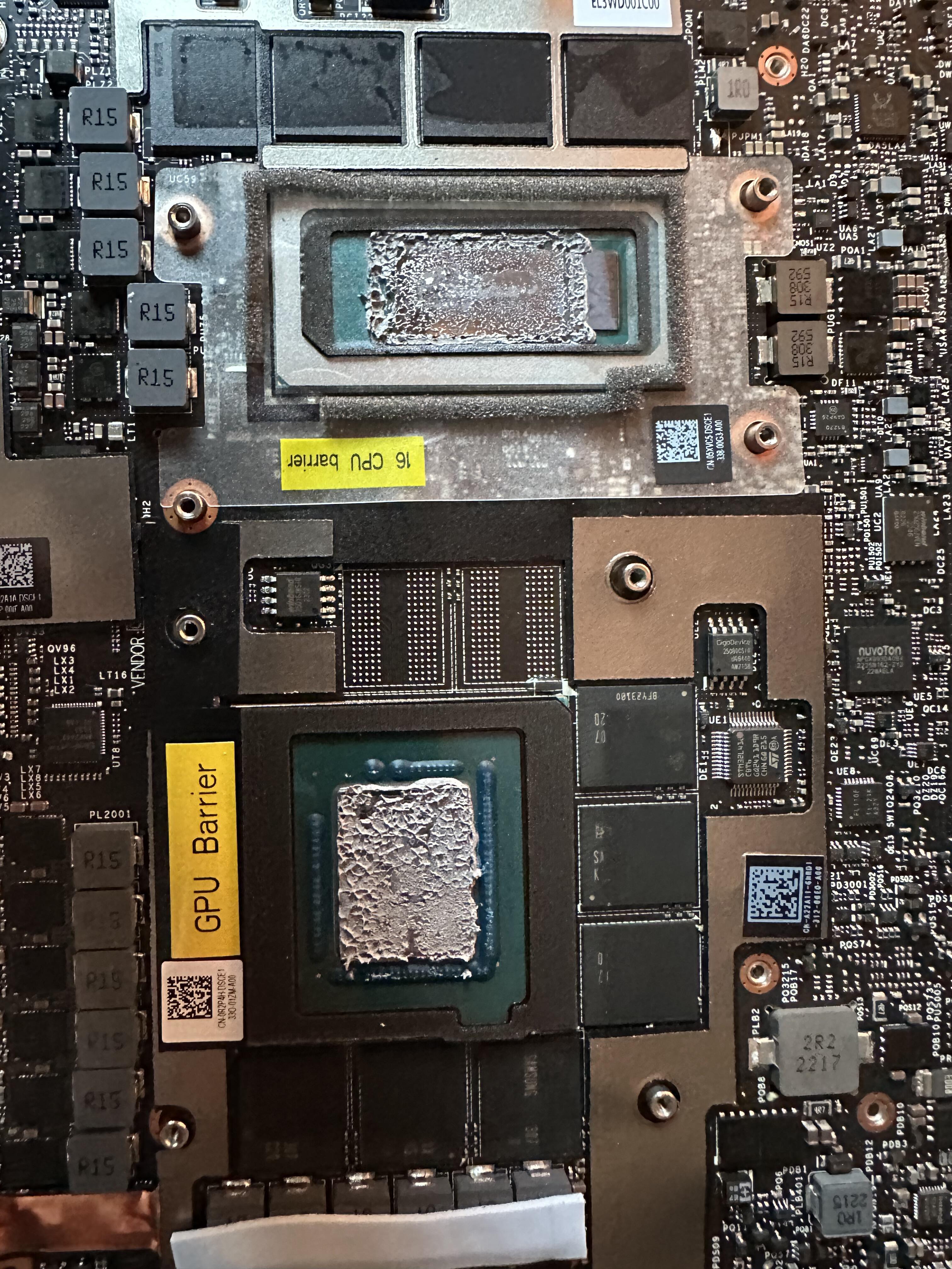

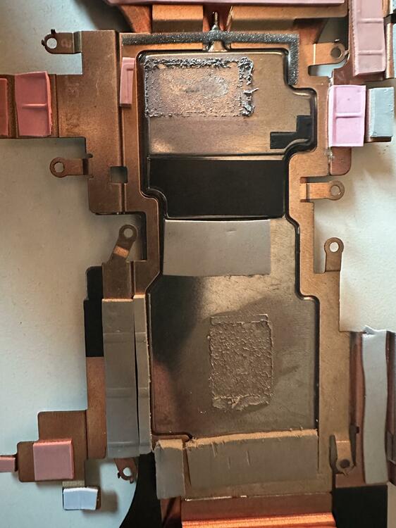

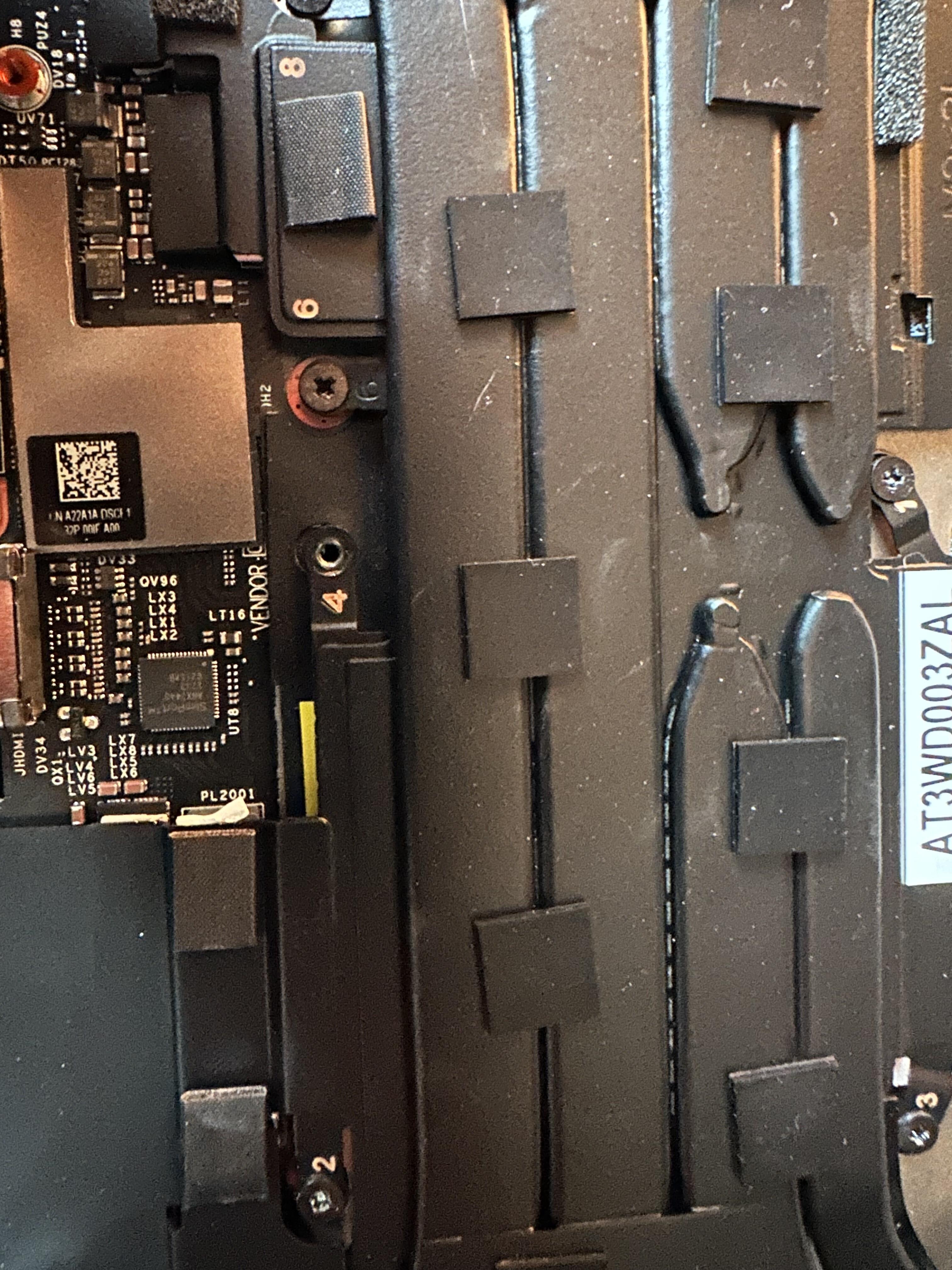

Habe heute nen Repaste vom X16 gemacht mit richtigem Liquid Metal.
Leider waren vielen Schrauben völlig „überdreht“ und bei der Heatsink fehlte eine Schraube!!!
naja hab alles gefixed und das Ergebnis ist wieder sehr gut.  CPU Temperaturen ca. 10C weniger und GPU ca. 5C.
Repaste war wieder sehr kompliziert, aber ist alles gut gegangen :)
