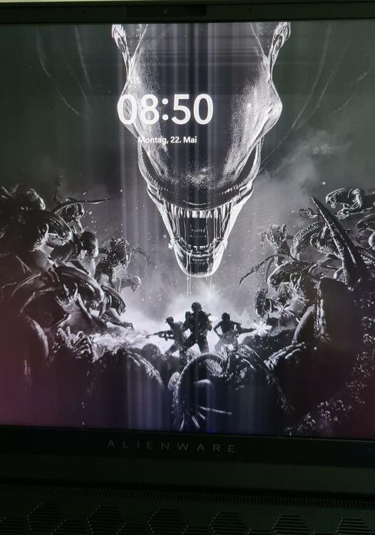

Defekt der internen Grafikkarte von der CPU 13900hx?

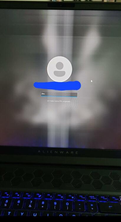

Hallo zusammen nach dem Starten heute sehe ich dieses Bild. Da der Rechner auf der Intel gpu von Prozessor startet und nicht auf der Nvidia gpu...
Kann ich dann davon ausgehen das dieses defekt ist? Oder wisst ihr was ich noch machen kann? Support kontaktieren?
Bearbeitet von Shadowre
Starte doch mal im "abgesicherten Modus" ins Windows.
Außerdem solltest du die Anzeige im BIOS prüfen, wenn dort alles normal angezeigt wird dann scheint es kein Hardwaredefekt zu sein.
Was kann es dann sein? Der Bildschirm selbst?
Dabei fällt mir auf das der Laptop gestern im Optimus Modus auch schon im Betrieb die Nvidia Karte genutzt hat anstatt die Intel. Jetzt wiederum beim start war es die Intel und beim Spielstart als er umgeschaltet hat auf die Nvidia waren auch die Streifen weg.
Das mit dem abgesicherten Modus mache ich dann später wenn ich zu Hause bin.  Wo genau soll ich im BIOS schauen?
Versuche erstmal den abgesicherten Modus würde ich sagen. Wenn du advanced Optimus an hast, dann würde ich davon ausgehen, dass er im BIOS auch die Intel Graka verwendet. Wenn hier auch Streifen sind, dann scheint es definitiv ein Hardwarefehler zu sein.
Also gerade mal im Bios geschaut wird alles angezeigt.
Advanced Optimus ist auch an.
Seltsam ist nur das es jetzt weg ist. @dude08/15 wo du das erwähnst fällt mir ein sowas hatte ich mal bei einem TV. da war es auch aufeinmal weg und das auch so 2-3 Monate dann plötzlich nach jedem Start für einige Minuten und dann weitere 3 Monate später blieb es und wurde immer mehr. da wurde dann das Panel getauscht. ich hoffe das bei diesem LAptop( der ja schon ein Austauschgerät ist) nicht jetzt auch was getauscht werden muss.
