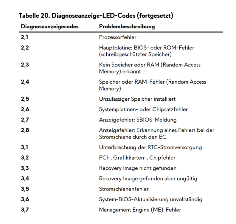

hast du den link mal gelesen von @dude08/15 ?
vor 9 Stunden schrieb dude08/15:
wenn du dir das mal ansiehst was dude meint dann liest du folgendes....
hab es mal markiert
erläuterung von den Zahlen die erste Zahl ist für die blink Anzahl in rot die Zahl nach dem Komma gibt an die blinker in blau. zwischen rot und blau ist auch immer eine Pause
Bearbeitet von Shadowre
vor 38 Minuten schrieb Shadowre:
hab es mal markiert
danke ich habs mir angeschaut, aber bei mir leuchtet es nur rot, ohne blau.... und das auch extrem selten.

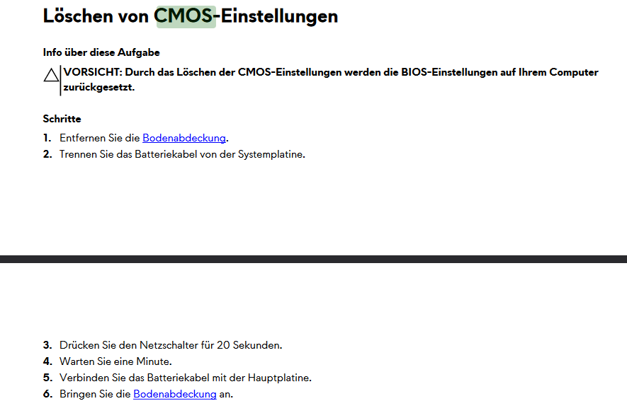

Am 21.6.2023 um 23:54 schrieb dude08/15:
Teste es auch mit einem externen Monitor/TV am Laptop.
Ein Cmos-Reset würde ich noch versuchen:
Vielen Dank für die Hilfe, das habe ich probiert und leider keine reaktion....
