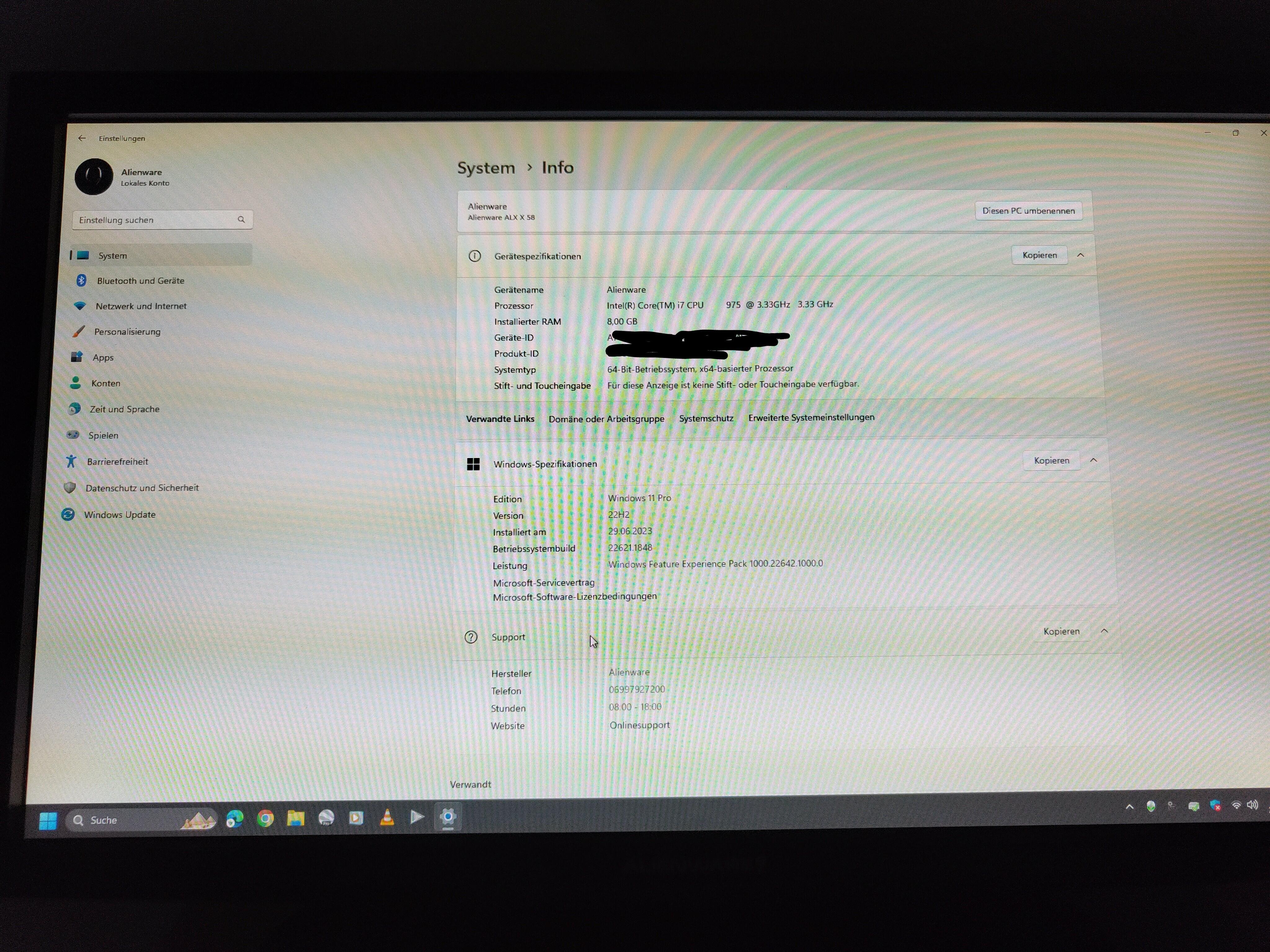

Habe heute mal aus reiner Neugier Win 11 Pro auf meinem AW X 51 installiert und siehe da, funktioniert reibungslos ohne Mukken. Von Win 10 Pro aus geupgradet.
Zur Info, falls das jemand mal oder noch vorhat. Erstellt mit Rufus und USB Stick. Bisher alles schick incl. Treibern, CC usw.

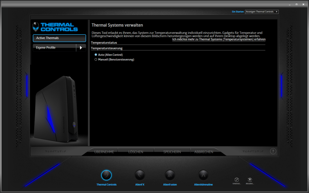

Also auf meinem X51 R3 lässt sich Win11 problemlos, ohne Modifikationen und allen (Win10) Treibern, neu Installieren.

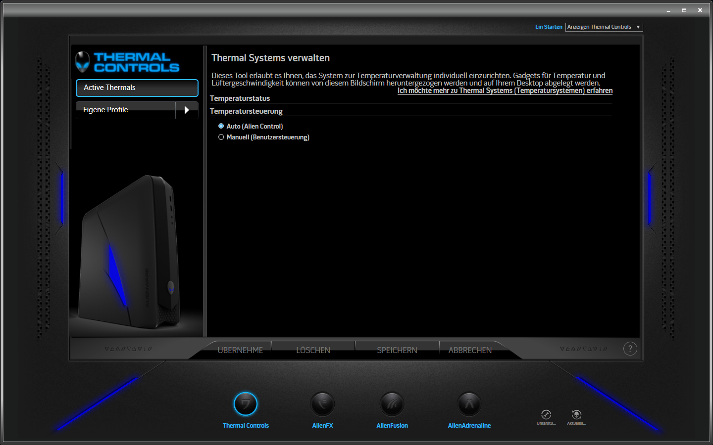

Nur mit der (neuen) Version 22H2 gibt es dann Probleme mit dem CommandCenter bzw. der Anzeige bei den Thermal Sensoren.
Es erscheint dann nach jedem Neustart eine Fehlermeldung des CC das er diese nicht Auslesen/Ansteuern kann.
Bei der veröffentlichten Grundversion von Win11 war noch alles soweit OK, evtl. gibt es ja irgendwann ein Update was die Sache behebt.

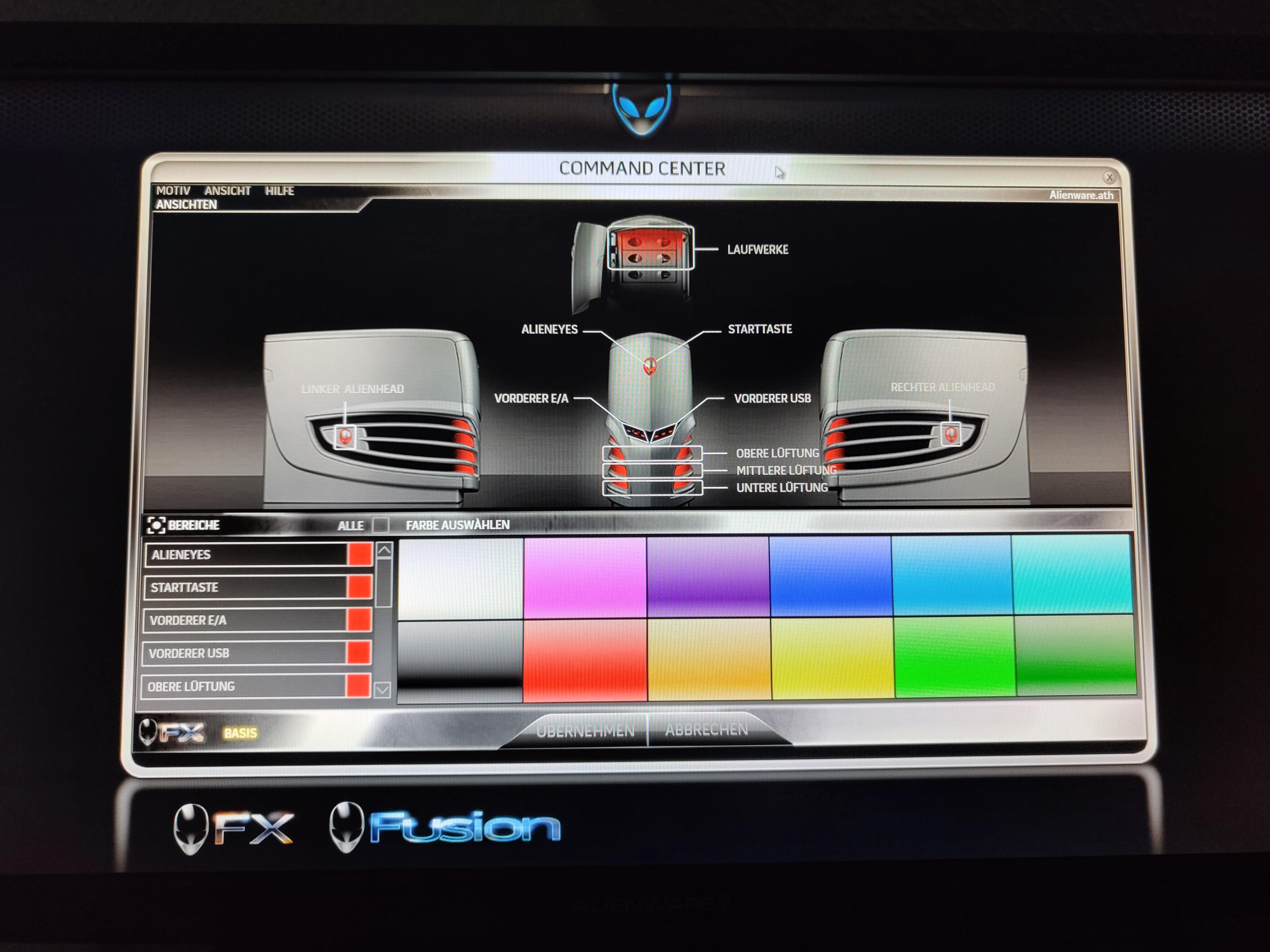

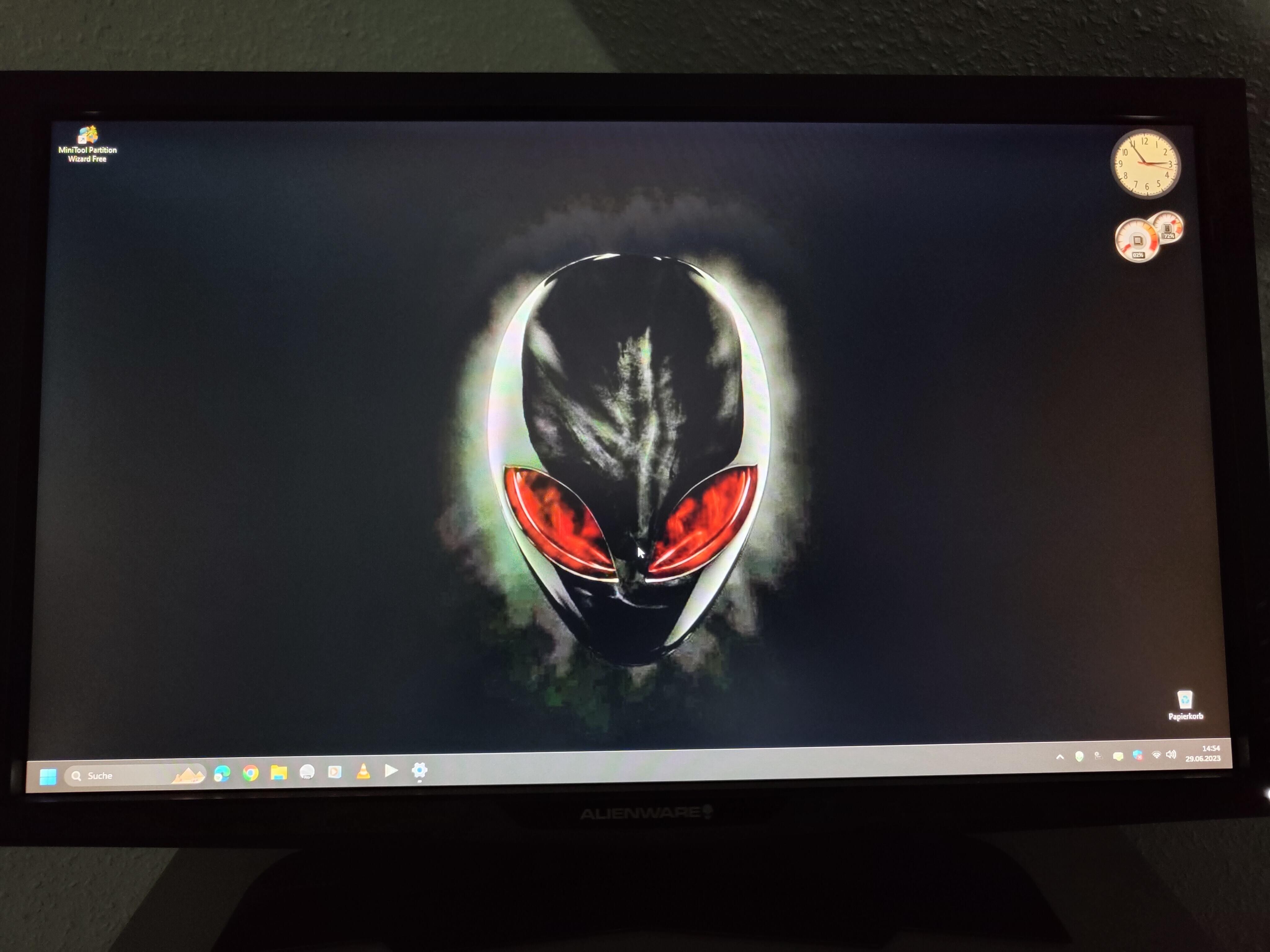

Heute war der Area51 ALX an der Reihe, auch alles problemlos, bis auf n paar frickeleien mit der Asus GPU Tweak Software, aber schnell durch eine neuere Version ersetzt und funzt. Alles andere tadellos, sogar das uralt CC samt Lüfterklappensteuerung  funktioniert einwandfrei, Donnerwetter 😳✌️

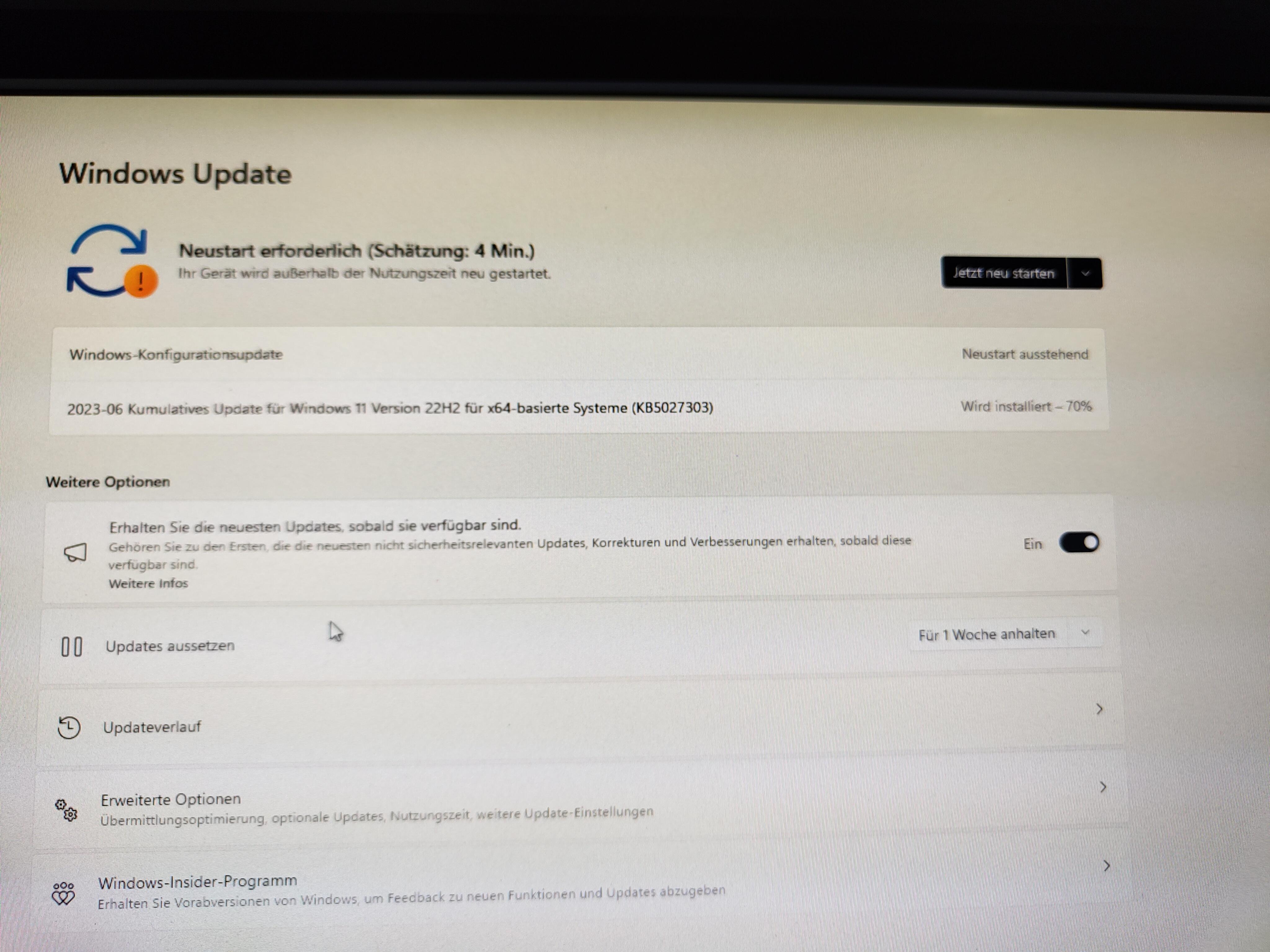

Gestern auch problemlos bei beiden AW's das neueste Update erhalten.

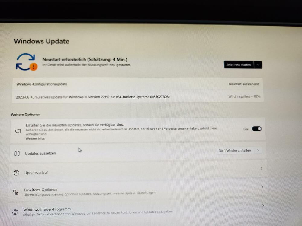

Es klappt manchmal nach der Installation nicht auf Anhieb, mehrfach versuchen und zwischendrin mal n Neustart. Auch das löschen des gesamten Inhalts vom Ordner "Softwaredistribution" hat geholfen. (nicht den Ordner, sondern nur den Inhalt löschen!!!). Dafür muss der Windows Update Dienst kurz deaktiviert sein, nach dem löschen wieder aktivieren). Dann kamen bei mir alle Updates incl. Kumulative Updates usw.

Tja, was soll ich sagen, auch auf dem Retro-Oldie X 58 ging alles problemlos von statten, alten Creative TitanX oder so ähnlich hat er selbstständig aktualisiert, alles andere ohne Mukken übernommen, funzt alles einwandfrei und butterweich, sagenhaft✌️🙃. Selbst das Antike CC, samt Beleuchtung funktioniert. Bin echt überrascht. Jetzt noch die Taskleiste transparent machen mit TB und fertig.

Am 27.6.2023 um 17:39 schrieb dude08/15:
das selbe Problem bleibt mit Win11 23H3 beim R3 weiterhin bestehen...

selbst nach der Neuinstallation von Win11 23H2 und nur mit dem Aufspielen des CommandCenter, ohne weitere Treiber, tritt der Fehler schon auf
Das CC an sich startet ja, bis auf den Thermal Controller, problemlos nur kommt dann immer noch folgende Meldung dazu:

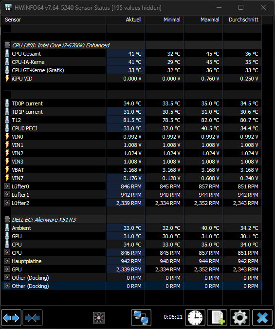

vor 1 Stunde schrieb dude08/15:
die Fehlermeldung besagt ja irgendwas mit "TaskbarIcon" als Ursache.
also HWinfo64 kann die (EC)-Sensoren auslesen:
Kannst du denn die Beleuchtung konfigurieren oder geht das auch nicht? Nur Temps funzen nicht?
