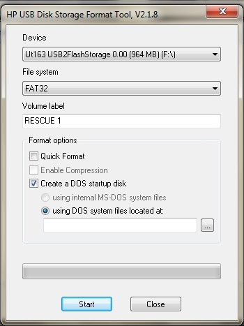

Ich wollte grede den ersten 1Gb USB Stick mit dem HP USB Tool formatieren,jedoch wurde nach dem Formatieren kein Root verzeichniss erstellt in dem ich die PAR00X64.fd Datei platzieren kann.Mach ich etwas falsch oder muss ich das Root Verzeichnis selber erstellen?
Also ich habs dann nach der PDF Datei durchgeführt und hat auch nach dem 2. Versuch geklapptlol
