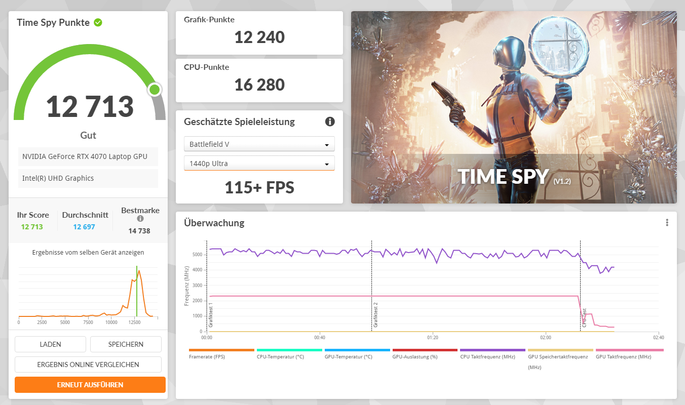

vor 20 Stunden schrieb Shadowre:
Und ansonsten kannst du aber auch mal ein Timespy machen klick und kannst das Ergebnis hier posten. da siehst du auch deine Temps

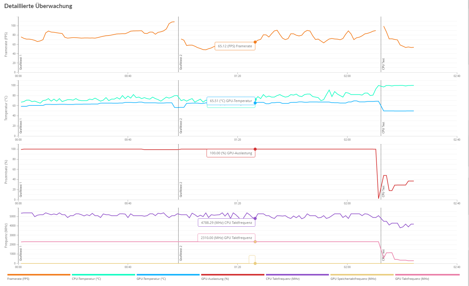

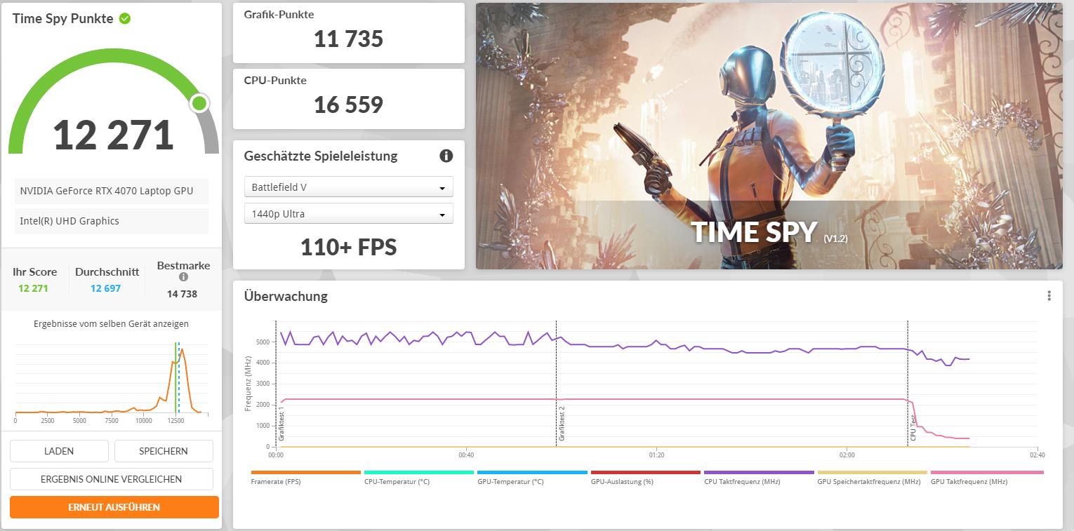

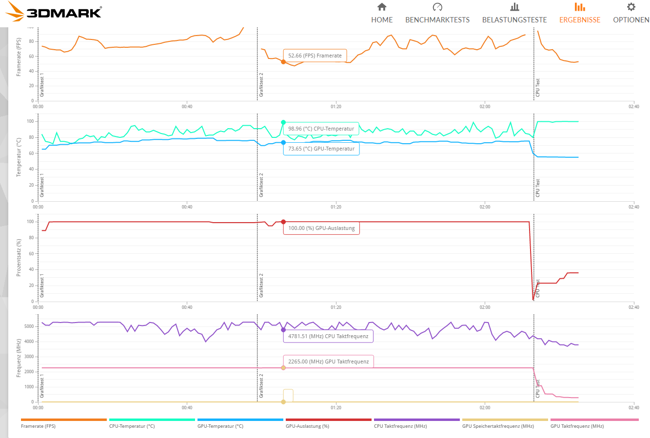

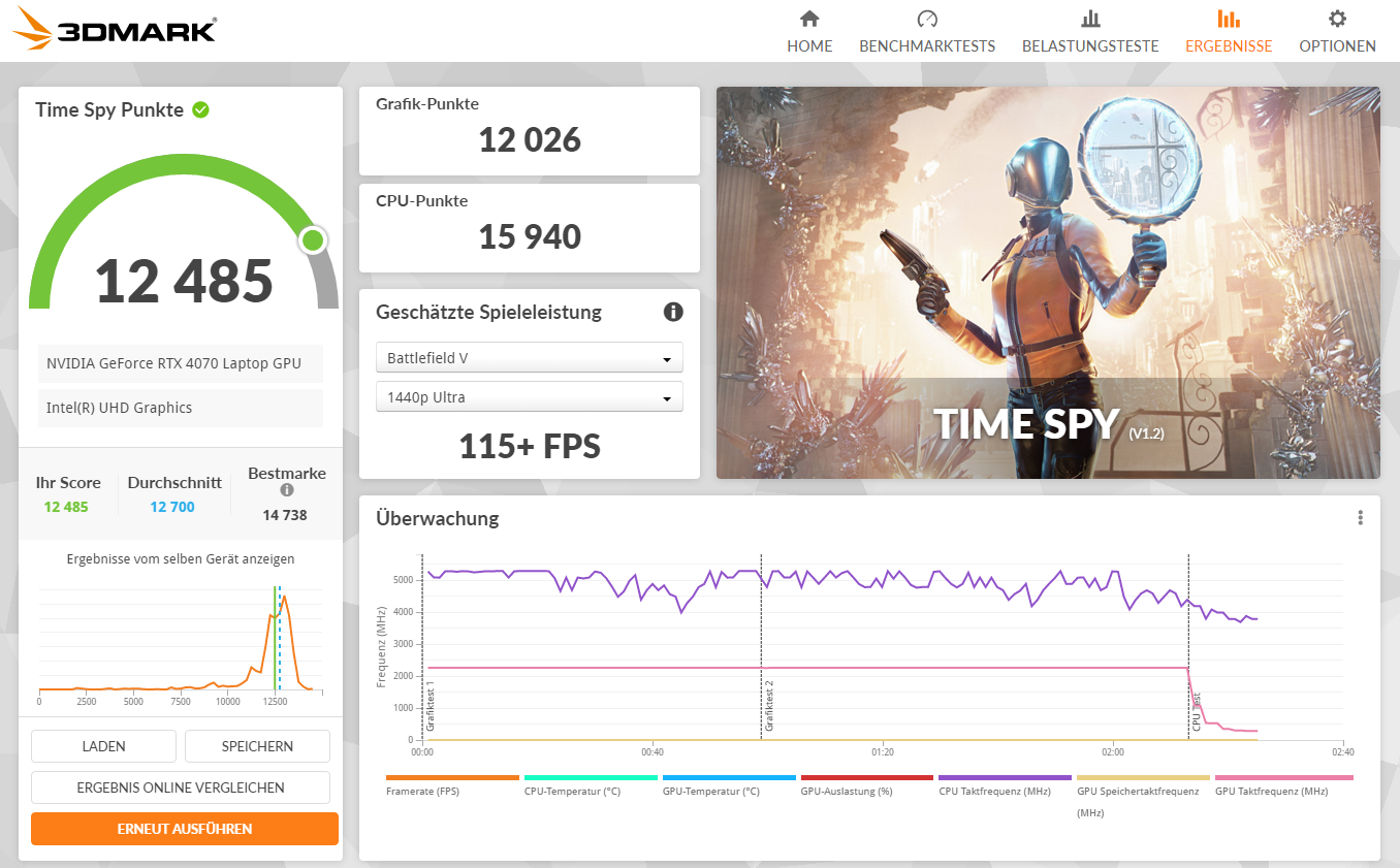

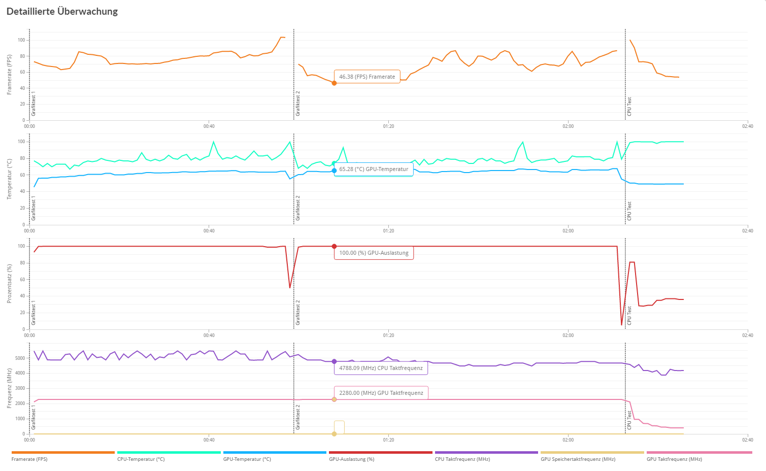

Ich so ein Test mal gemacht, einmal im Modus "Ausgleichen" dann im "Overdrive" und einmal im "Hochleistungsmodus" (welchen man über FN + F1 nur aktivieren kann?)

@Shadowre Vielen Dank für die ganzen Infos und Verlinkungen, ich werde mich da mal durchklicken und belesen.
zu den Test
Ausgleich:
Overdrive:
Hochleistungsmodus:

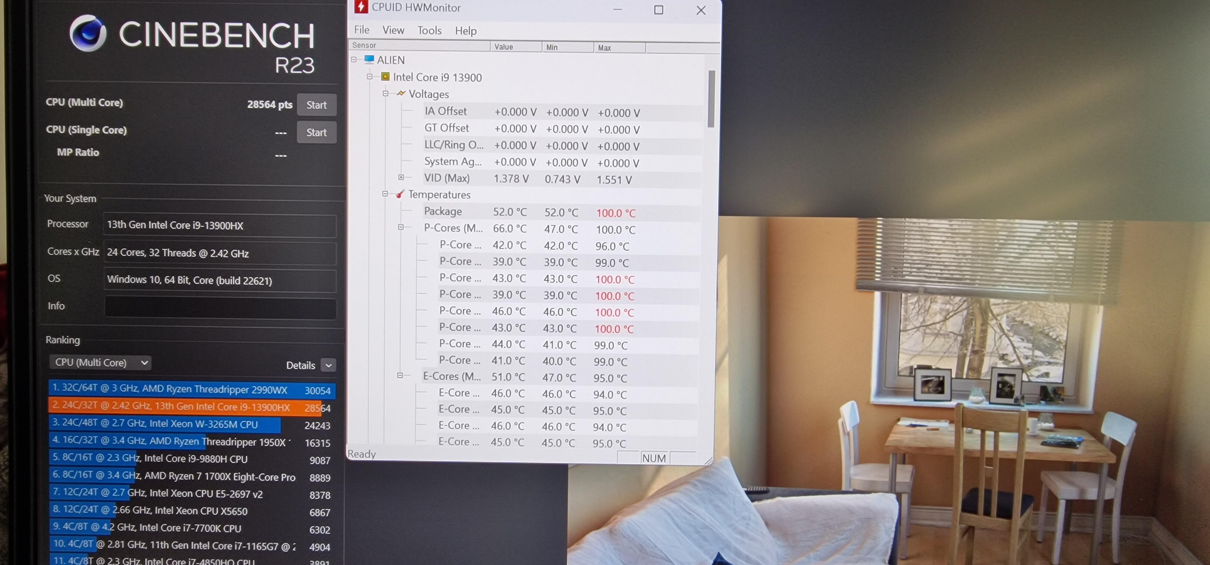

 @DTalon Also Temperaturen sehen jetzt nicht auffällig aus.

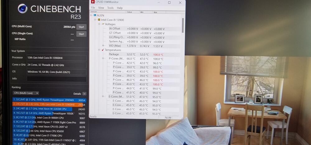

Hast du mal Cinebench r23 gemacht? Im Performance oder Overdrive
da solltest du mit dem Prozzi 28000 Aufwärts haben(mit LM und UV sind auch 32000 und mehr drin siehe @Pitha1337) was die meisten hier im Forum so haben. und wenn du das auch hast dann ist alles gut denn wie schon gesagt im Timespy verhält sich deine Temperatur nicht auffällig.
UV ist undervolting
Bearbeitet von Shadowre

Übrigens macht mein Austauschgerät 32500 Punkte ohne das irgend etwas geändert wurde. Weder Undervolt noch Repaste.
Helfen kann Deaktivierung Windows Defender und Core Isolation.

Mit AWCC komme ich bei CB23 egal bei welcher Einstellung nur auf 30k. 32k erreiche ich nur wenn ich den XTU Service im Rechner auf deaktiviert setze und im Bios dann UV 125 und pl1/2 auf 200/200 setze.
Im normalen Betrieb habe ich im Bios aber UV125 pl1/2 auf 115/140 eingestellt und das AWCC läuft im Modus ausgeglichen. Wenn ich so arbeite (Rechner läuft gut 10 bis 12 Stunden am Tag) sind die Lüfter eigentlich immer aus und die Temperaturen liegen bei 55Grad. CB schafft so auch immerhin noch 27k bis 28k.
