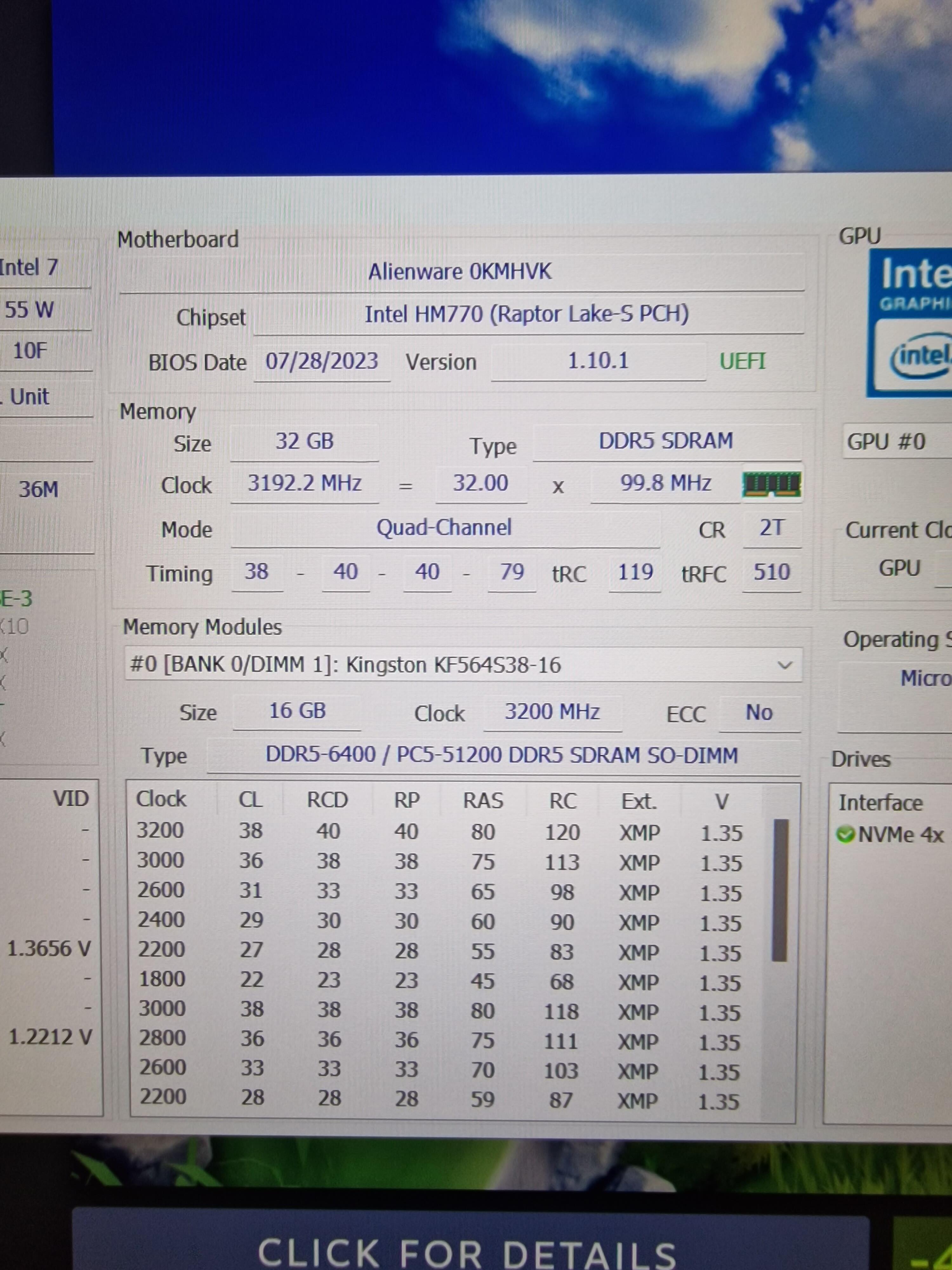

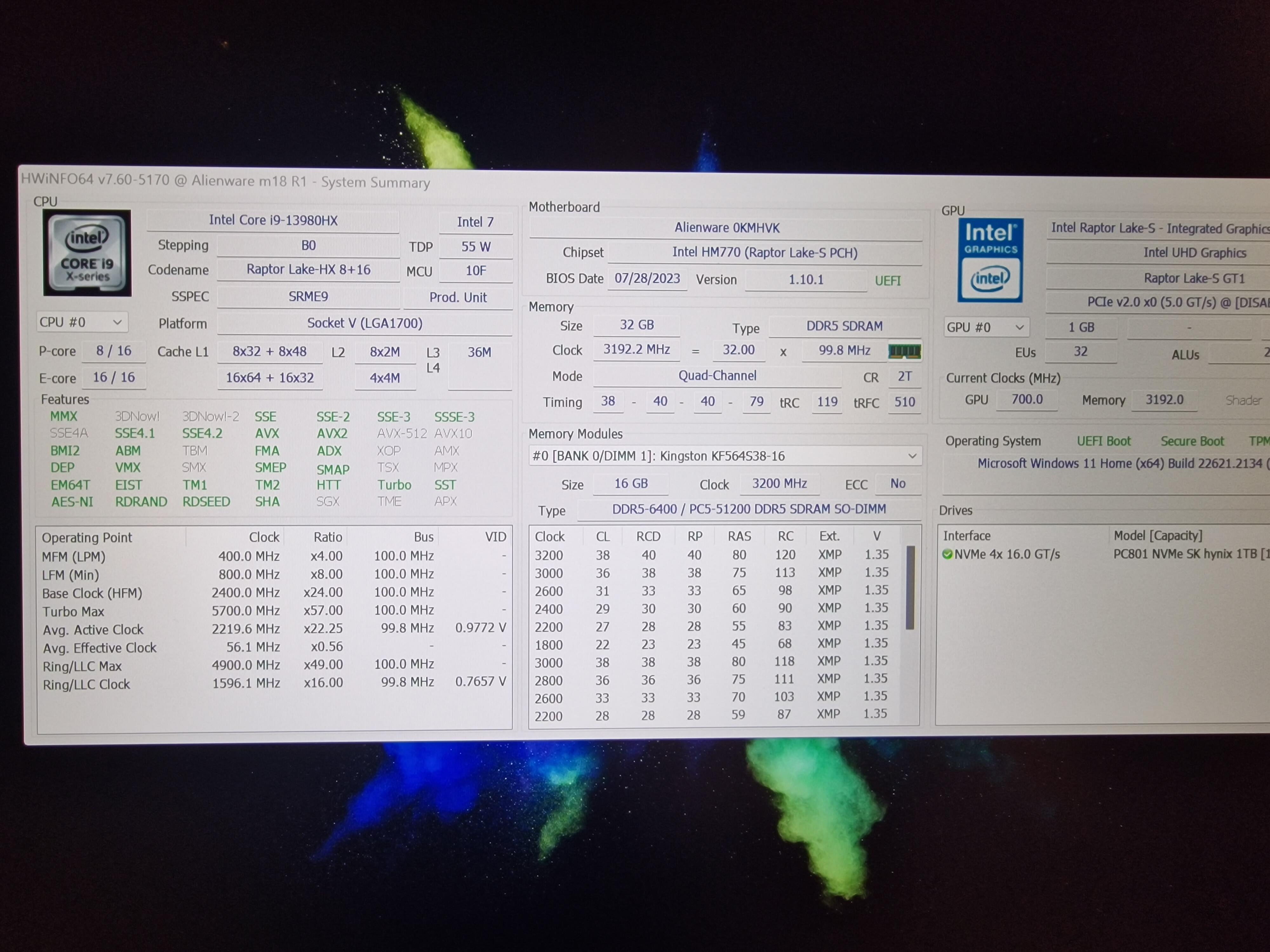

Ich habe meinen neuen Ersatzgerät bekommen und habe versucht, den Kingston Fury 6400MT zu installieren. Es hat ein Paar Mal geklappt aber meistens bootet er nicht, wenn ich im BIOS auf 6400MHz einstelle. Was ist das? Kann ich das irgendwie beheben?

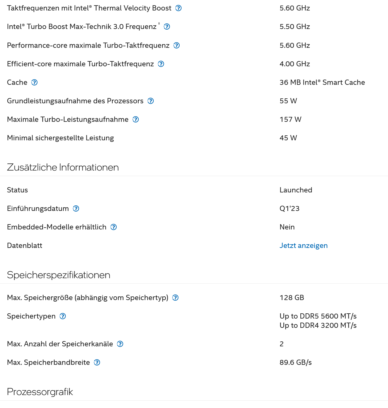

Geht nicht maximal 5600Mhz?
Ich hatte z.B. bei dem I7 gelesen der nur mit 4800Mhz läuft, bei mehr takt probleme machen kann.
I9 geht ja nur bis 5600

Bei dem I7 ist es bis 5200Mhz bei Sodimm und bei Lpddr bis 6400

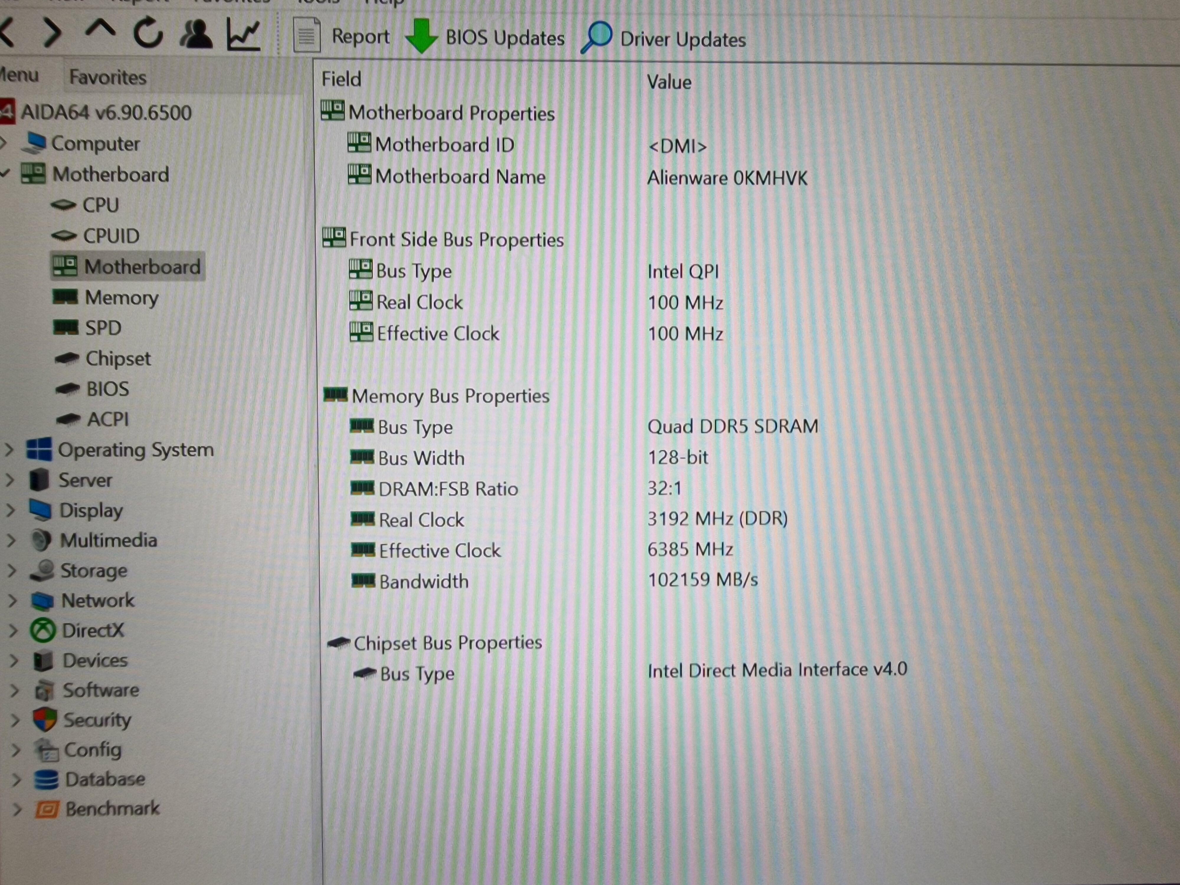

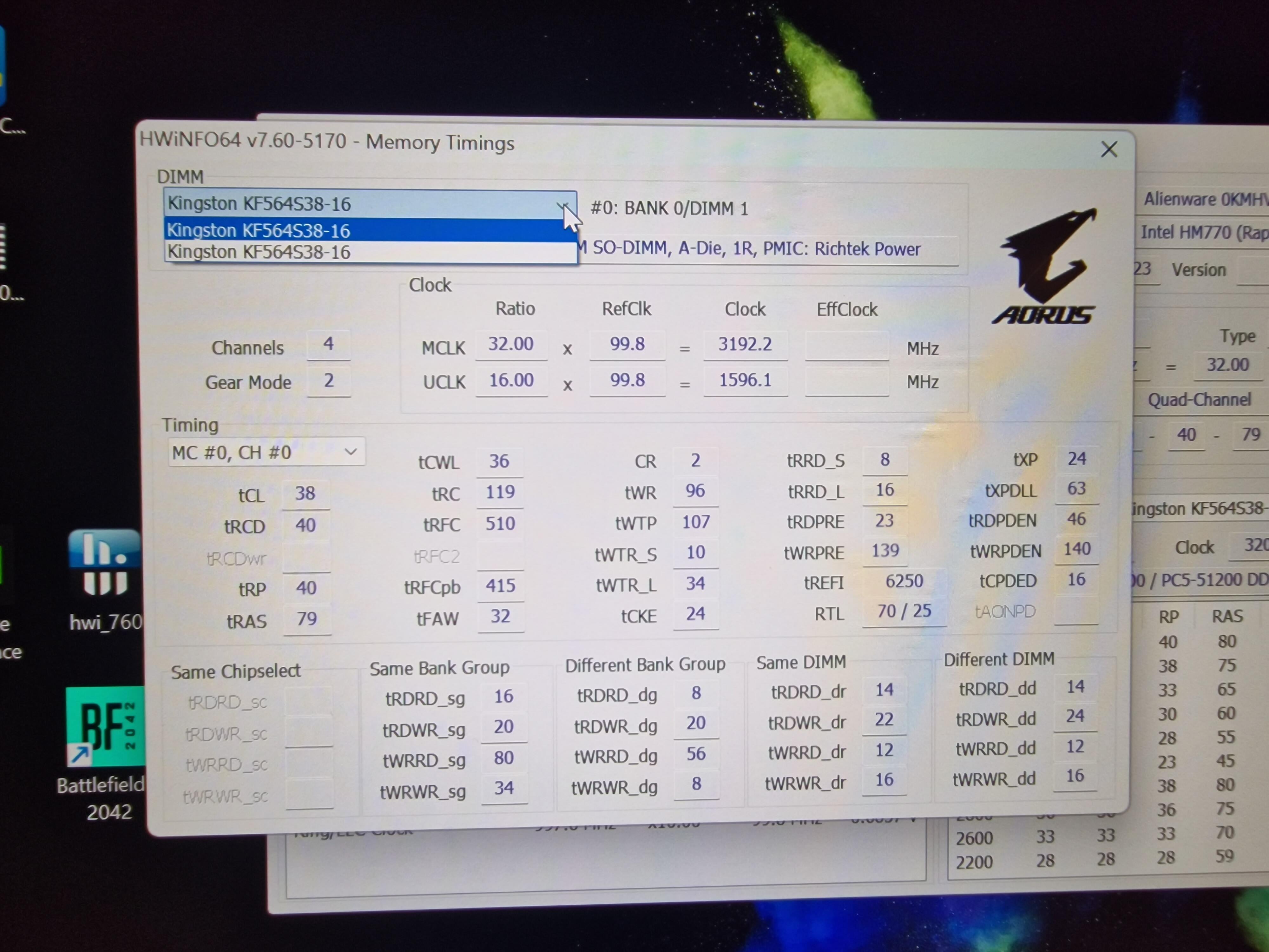

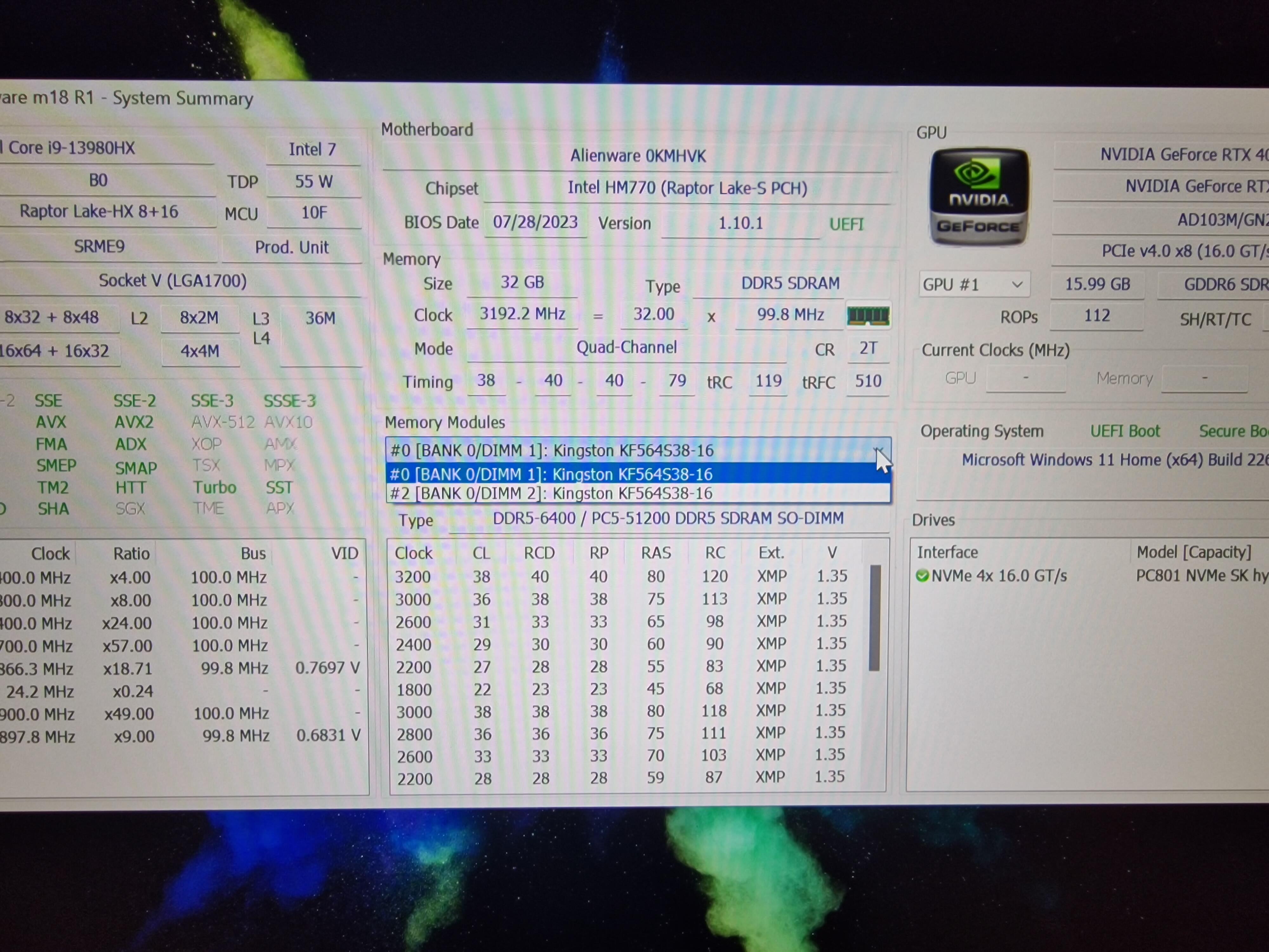

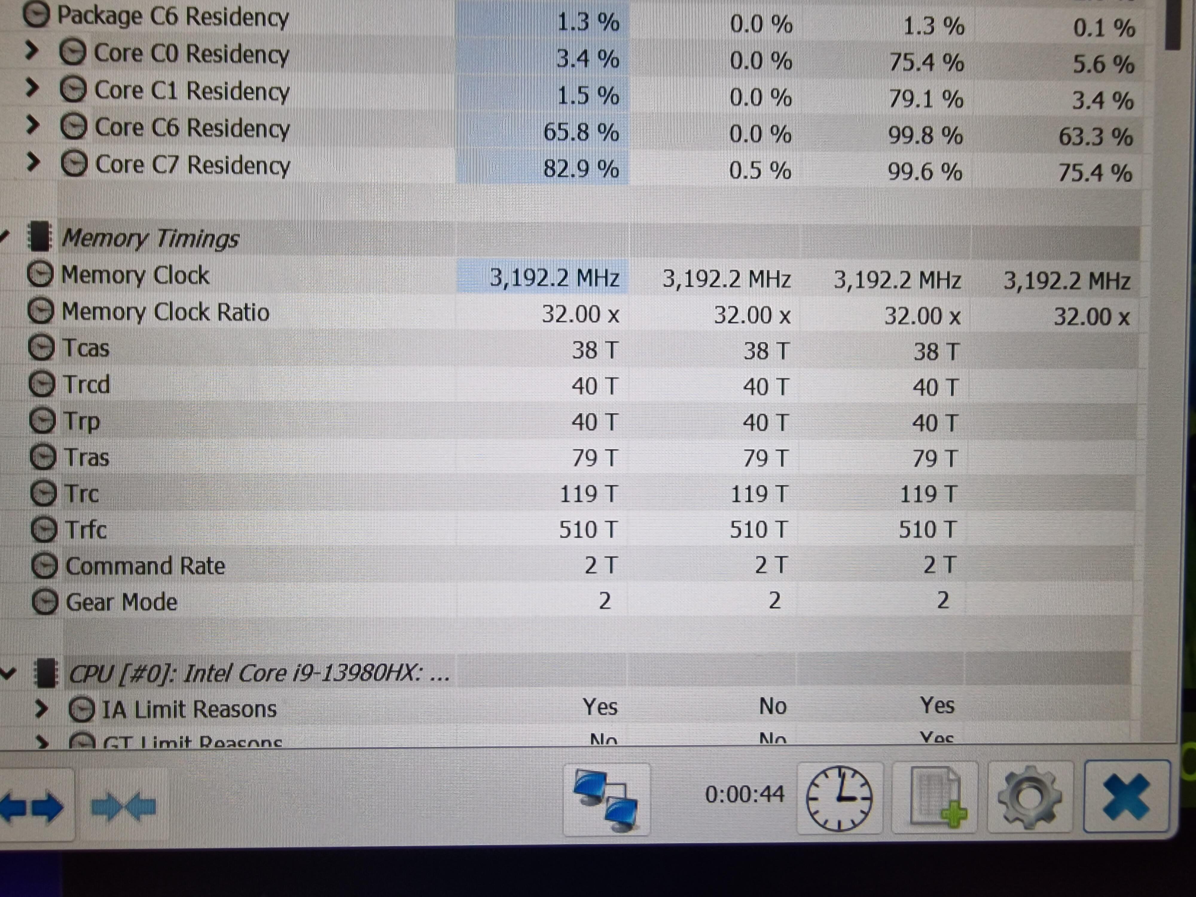

Was komisch ist, ist dass der RAM beim gleichen Laptop, der Überhitzungsprobleme hat, tadeloss funktioniert. Und beim Ersatzlaptop nicht. Das verwirrt mich.
Die Fotos sind vom ersten Laptop.

Bei Dell bekommst du keinen i7 mit 5800mhz. Das wäre dann der i9. Schau mal genau.
Es geht wohl auch mehr bei dem i7 aber das wird noch nicht offiziell geführt von Intel. Weil anscheinend noch nicht getestet von Intel und deswegen steht auch auf der Intel Seite nur 5200mhz
 Und beim i9 sind offiziell von Intel 5600mhz. Mehr geht wohl auch aber offiziell von Intel nicht geführt.
