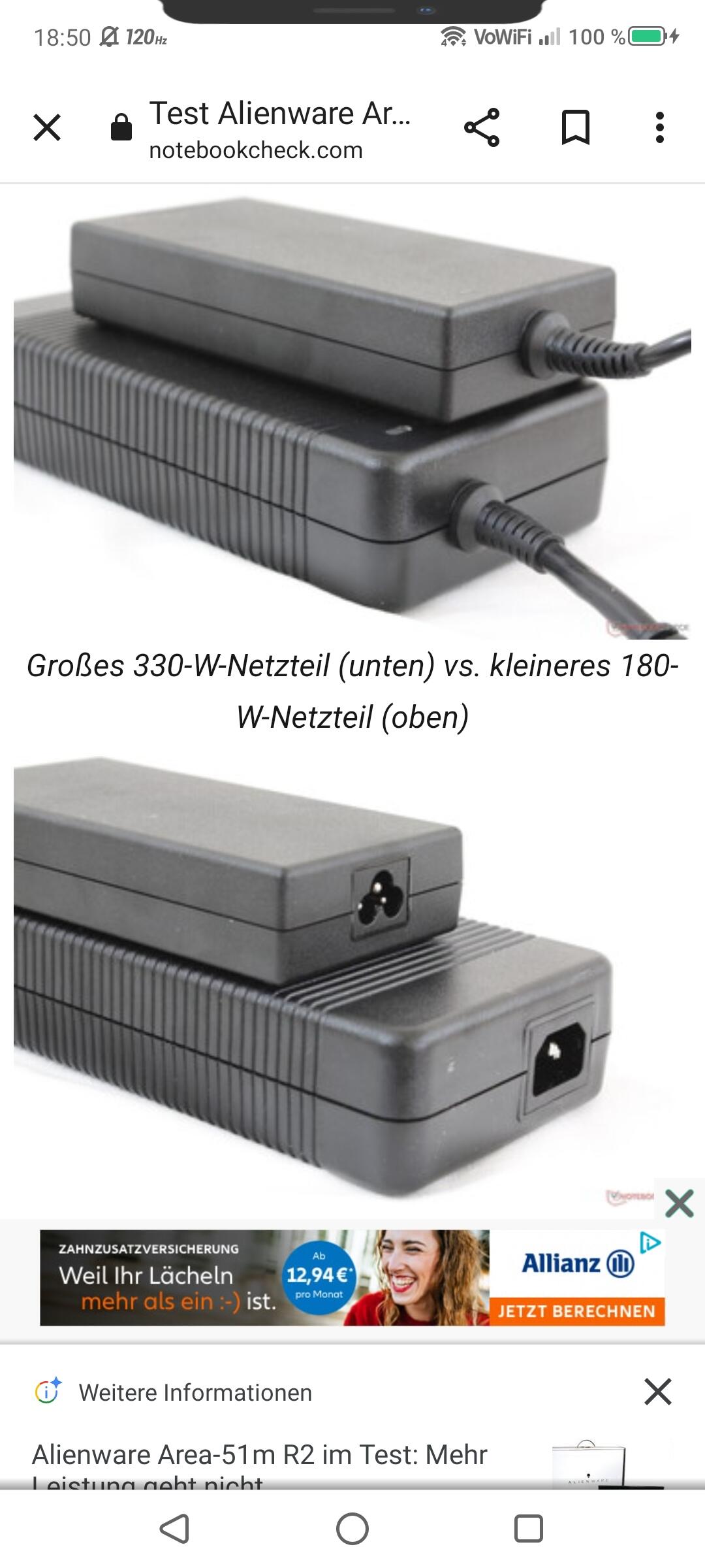

Die Netzteilkonfiguration ist so nicht korrekt, müsste eigentlich 1x 330w und 1x 240w sein meines Wissens nach. Bei Dell macht ja nich immer alles Sinn 😉Wenn ich Treiber für meinen nach Servicetag suche wird mir kein Intel HD Treiber angezeigt. Mit der Treiber-Reihenfolge und Installation kenne ich deine Genauigkeit ja😅Das ist auch vollkommen ok👍 Entweder hat die GPU vom TE einen weg oder, was ich eher vermute, ein Konfigurationsfehler in Verbindung evtl. mit der Netzteilgeschichte. Wenn ich mal Lust habe gucke ich bei meinem nochmal genau nach und lese nochmal wie was ausgeliefert sein sollte damals.

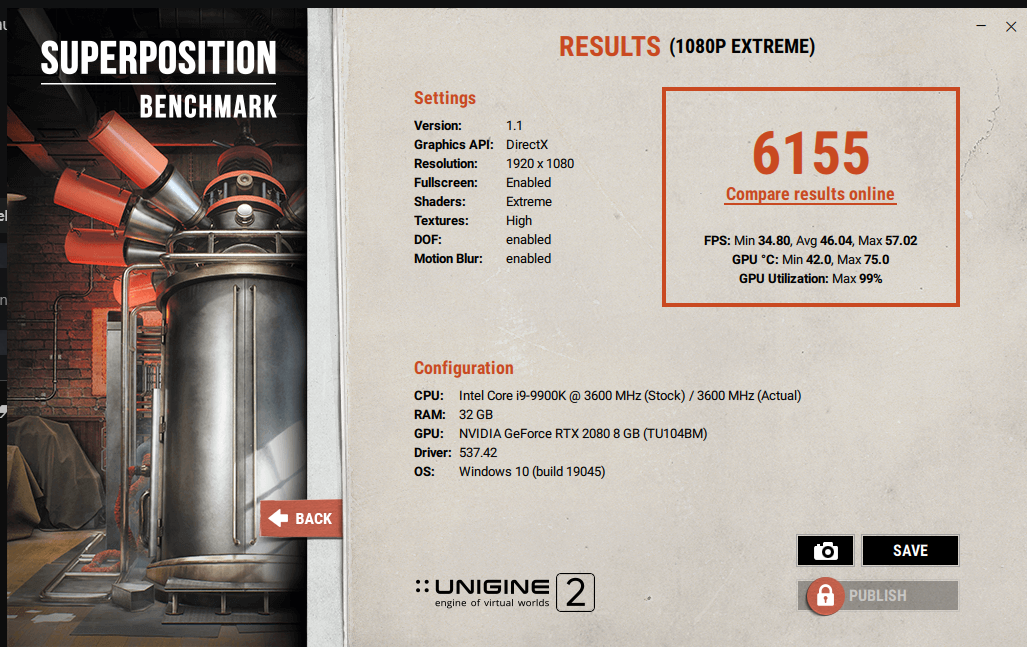

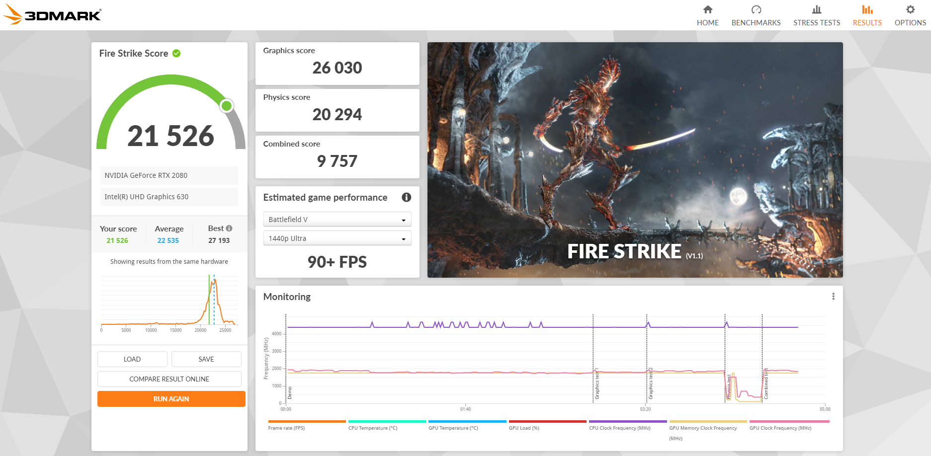

zunächst das Ergebnis des  "Unigine Superposition" Tests.
mit meinem Service-Tag wird mir der Treiber angeboten, (habe ich auch mal "drüber gebügelt").... hat nichts verändert
ich finde keine Einstellungen, ähnlich NVidia Control-Panel. Natürlich unter Windows Geräte-Manager findet man das Übliche,....HWiNFO64 zeig auch Infos
Natürlich zum Testen benutze ich jetzt beide Netzteile.
Wie schon geschrieben 4 Jahre gespielt nur mit einem Netzteil ohne Probleme bis vor kurzem 😉
Vorher habe ich 3 Runden "World of Tanks" mit 60 FPS gespielt (bekomme nicht hin so einzustellen, dass mehr FPS wird) .... immerhin wurden die FPS gehalten, obwohl die Grafik war etwas anders als gewöhnt

So, ich muss mich bezüglich Netzteile korrigieren, bei der 2080 sind 1x 180W und 1x 330W original, bei der 2070 wie ich sie habe 1x180W und 1X 240W.

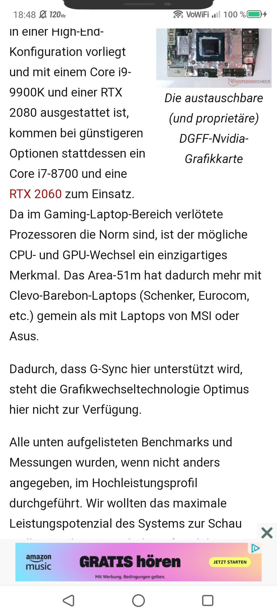

Jetzt habe ich noch etwas interessantes entdeckt:
Es hängt mit G-Sync zusammen, hat der vom TE G-Sync? Wenn ja nix Optimus. Meiner hat es nicht, ergo müsste ich Optimus haben, habe es aber nicht. Ich muss echt nochmal nachschauen wenn ich Zeit dazu habe 😀
vor 10 Minuten schrieb mateogog:
Also lt. Benchmark benutzt er schon mal die 2080. Hast du G-Sync? Wenn ja kein Optimus!

ja, mein Bildschirm ist 144 Hz, Full HD, und G-Sync fähig
Dann fällt Intel HD Grafik, Optimus und umschalten schon mal weg, zwei Punkte,  GPU ,Intel und Netzteile schon mal geklärt immerhin 😉

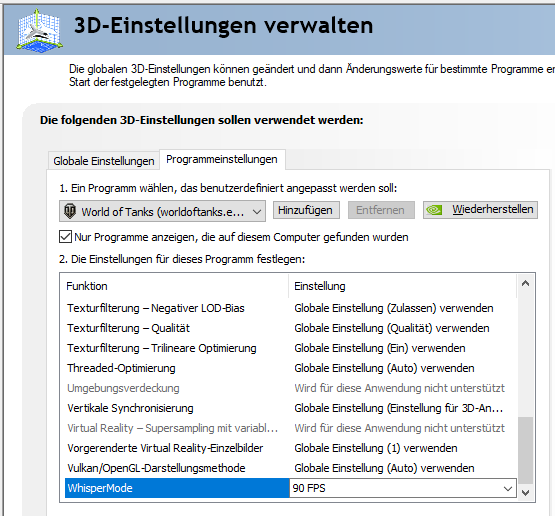

Vorher habe ich 3 Runden "World of Tanks" mit 60 FPS gespielt (bekomme nicht hin so einzustellen, dass mehr FPS wird) .... immerhin wurden die FPS gehalten,....
Das schaut ganz stark nach einer Spiel- oder Treiber-internen FPS-Limitierung aus. Ein aktiviertes V-Sync kann es eigentlich nicht sein, da du ein 144HZ-Display hast.
Ah ok danke , gut zu wissen, dann sind wir da schonmal auf der sicheren Seite.

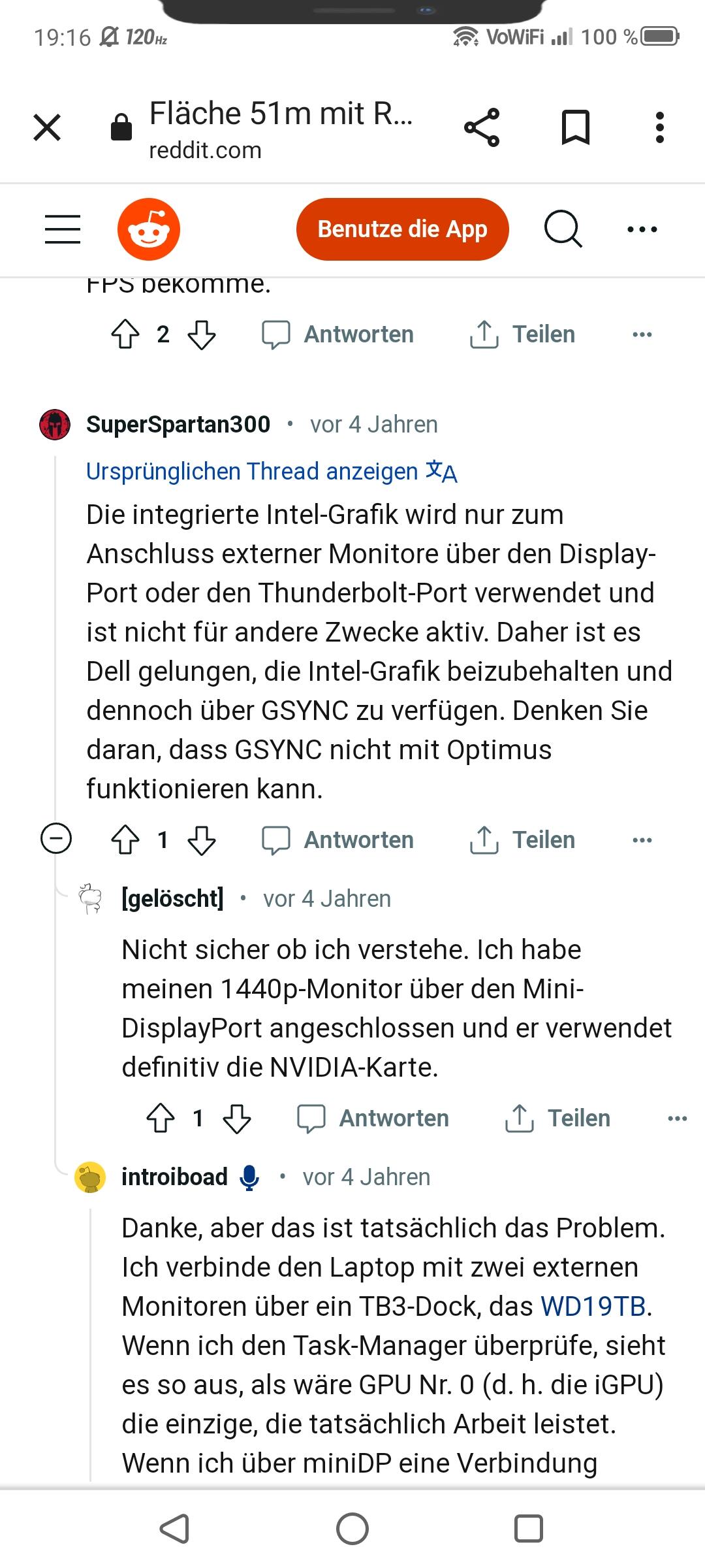

Auch wenn das Gerät kein Optimus hat ist die Funktion und Aufgabe der Intel HD und deren Treiber zumindest für mich noch nicht geklärt, sorry.

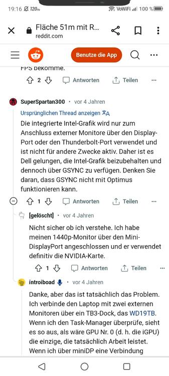

Hier wird der Zweck beschrieben @Jörg😉
Hier noch was "(halb) Offizielles" dazu:
https://www.dell.com/community/en/conversations/alienware/area-51m-r1-query-on-intel-uhd-630-video-card/647f8a67f4ccf8a8dea4451e
So,wird aber n Schuh draus und macht dann auch Sinn!
Also ich bin fast sicher daß es irgendwo mit der Konfiguration, Treibern o.ä. zu tun hat,nur wo ist die Frage 😳

Ok, wenn das den Tatsachen entspricht wäre es geklärt. So wie es aber ausschaut gibt es ja in dieser aufgeführten Unterhaltung auch gegensätzliche Aussagen. Aber es kann schon sein dass das die Aufgabe der Intel HD ist, so unmöglich ist das nicht.
Ich habe meinen mal an einen Monitor angeschlossen, dann konnte ich switchen zwischen Intel und Nvidia, das war wo ich meinen Amplifier getestet habe, ist mir gerade eingefallen, ohne externen Monitor nur Nvidia, passt also. Erklärt sich dann schon mal dir Aufgabe der IntelHD.😉

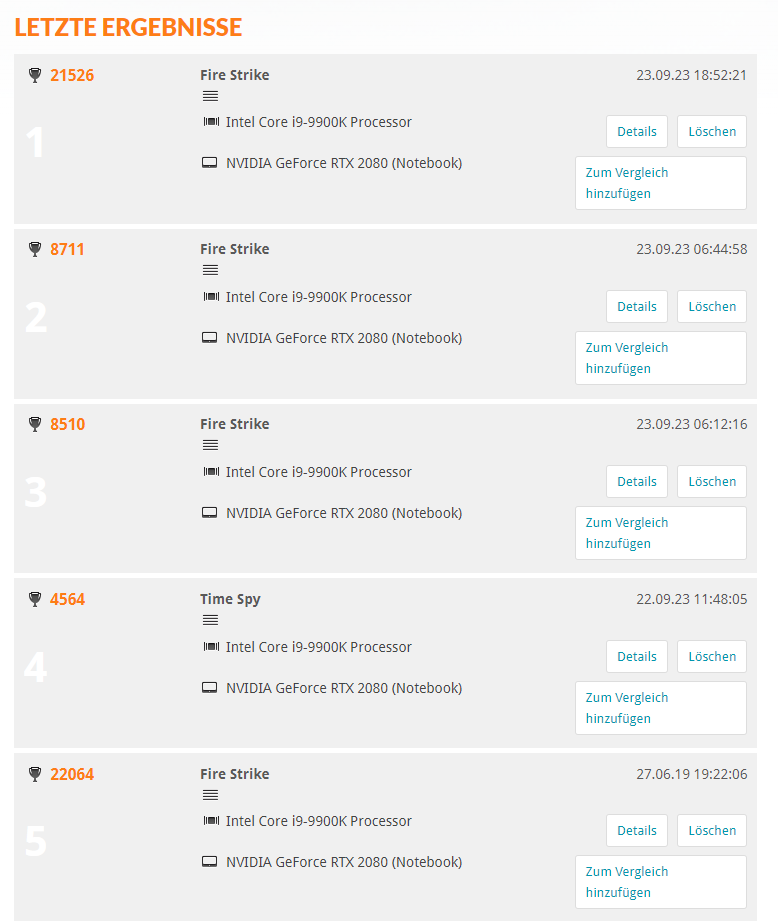

ich habe nochmal Steam "ordentlich" gelöscht und und neu installiert, dann 3DMark installiert, danach dieses in den ACC hinzugefügt und Profil Thermo-> Leistung / Strom -> Ausbalanciert eingestellt.
Vor dem  Test bekomme ich diesen Hinweis
Aber sieht hier, das Ergebnis ist schon anders, als heute früh:
nochmal der Vergleich von früher:
jetzt die gleiche Einstellungen für das Spiel RimWorld (nicht anspruchsvolles Spiel, läuft sogar auf dem Mac 😉 ) unter ACC eingestellt,...und da bekomme ich die FPS mittlerweile auch über 100.... aber das Spiel ruckelt trotzdem: selbst bei 1x Geschwindigkeit stottern die Charaktere beim laufen regelmäßig und Scrollen ist auch mit Ruckeln verbunden......

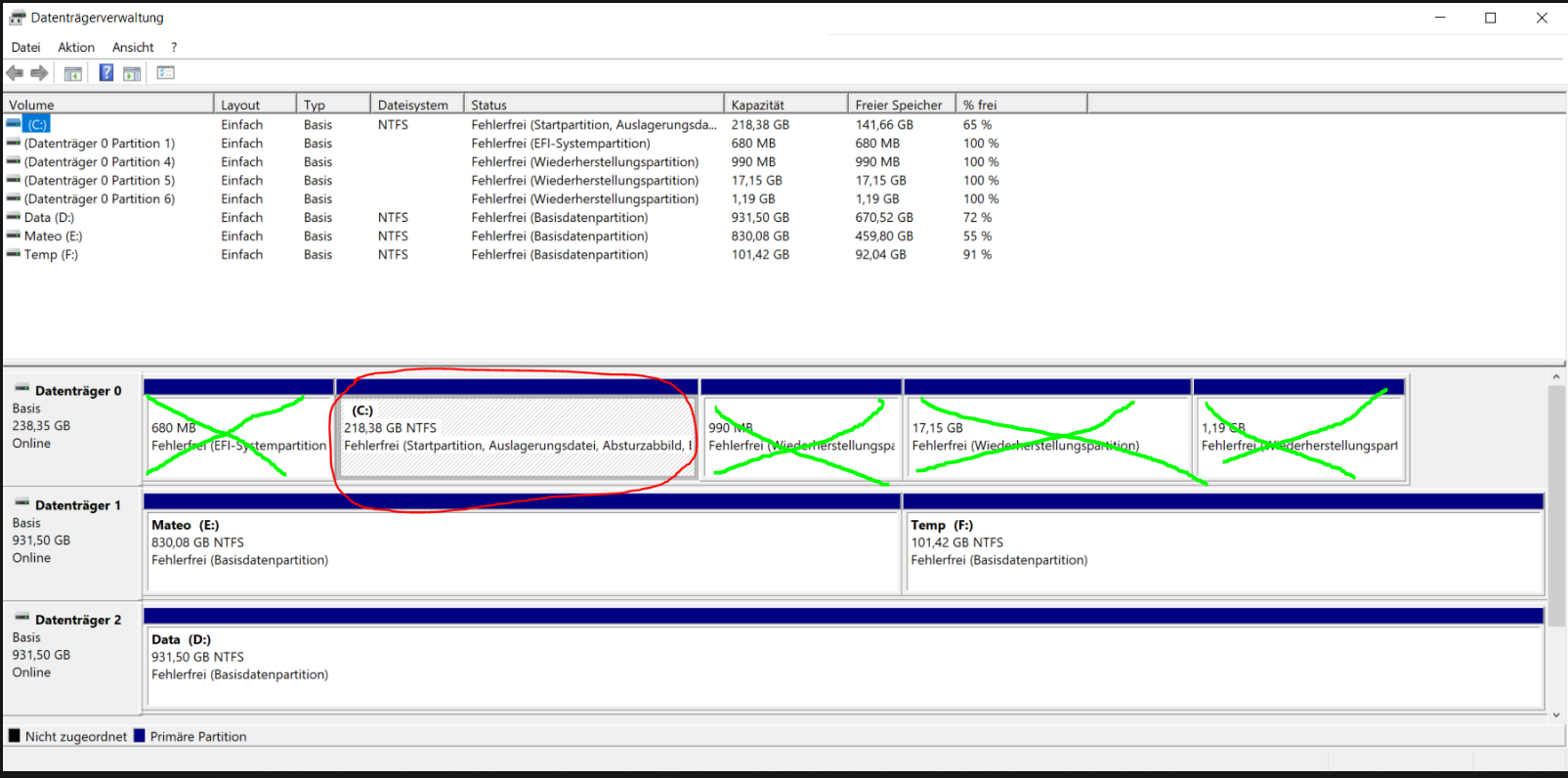

Ich möchte aber nicht alle Festplatten formatieren,... den C-Laufwerk wo Windows installier wird (die originale PCIe-M.2-SSD mit 256 GB) habe ich schon formatiert,... die restlichen 2 dazu gekauften SSDs/PCIe-M.2 mag ich nicht anfassen ...... oder muss ich wirklich alles löschen ?
Nein musst du nicht, nur die SSD, wo Windows installiert wird, sollte keinerlei Überreste mehr aufweisen von alten Installationen etc. . Das ist aber kein Problem, die Windows Installations-Routine bietet ja die Löschung und Formatierung des betreffenden Laufwerks bzw. den betreffenden Partitionen an vor der eigentlichen Installation.

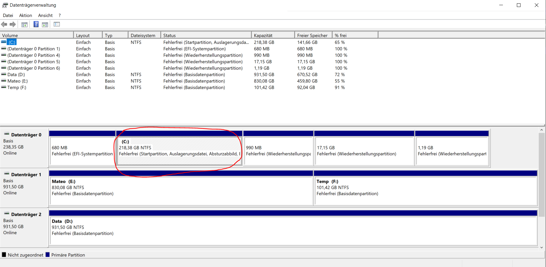

Guten Morgen,
bei Neuinstallation von Windows habe ich schon den  "Laufwerk1 Partition 3; OS" formatiert ...... reicht das ?
Siehe hier das schlechte Bild 🙈
Hier nochmal die Übersicht meiner Festplatten.
Muss / kann man die kleine Partitionen vom "Datenträger 0" löschen ?
Diese sind wahrscheinlich noch original von Dell angelegt.

@Jörg dass kann ich nicht verlangen 🙂 ... ich versuche mich an die alte Reihenfolge von meinem alten Alienware M17xR4 zu halten.
Habe mir damals die Ordner so angelegt:
vor 1 Stunde schrieb mateogog:
Das muss alles weg!(Partitionen) AWCC nicht weglassen, das sollte schon rauf (zum Schluss installieren!), brauchst du für Beleuchtung usw.usw., aber nicht die Spiele und Benchmarks damit verknüpfen und steuern lassen vorerst. Die Treiberliste ist schon gar nicht verkehrt, aber lass Windows Update dabei erstmal aussen vor! Erst ganz zum Schluss updaten. Ich weiß Jörg mag das nicht hören 😉, aber ich z.b habe mit AW Update zum Schluss gute Erfahrungen gemacht bisher.🫣
Kannst natürlich auch erst das versuchen und wenn dann immer noch Probleme, Jörgs Methode probieren. Wir brauchen eine blitzsaubere Basis. Hätte ich das Gerät hier oder du würdest in der Nähe wohnen wäre ich gern behilflich, hab ja quasi fast das gleiche Gerät 😉und meiner läuft sahnemäßig.
