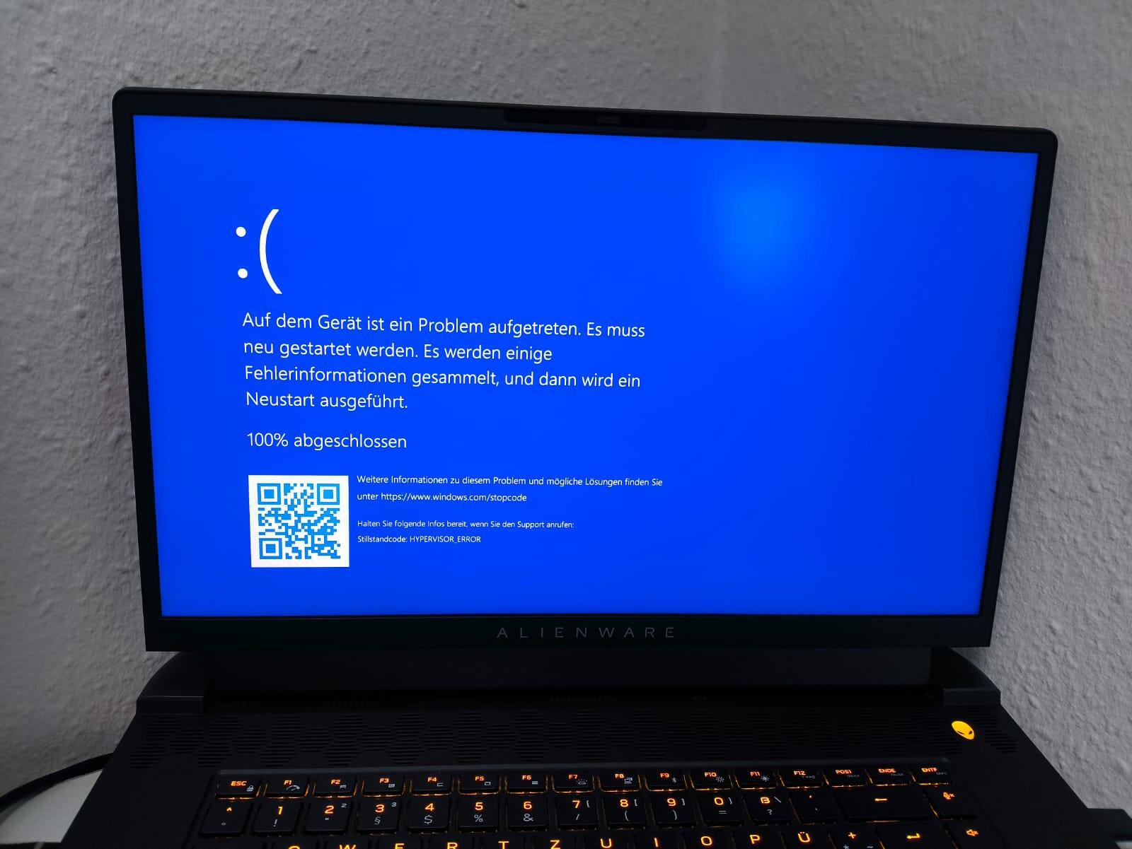

Hatte erneut ein Fehler. Bild im Anhang.
Ich habe mit BlueScreen Viewer mal den Fehler ausgelesen (hab tatsächlich keine Ahnung davon):
Im Anhang die DMP Datei.

Das hat was mit dem Bluetoothtreiber zu tun, entweder einen neueren Treiber suchen oder mal testweise im Gerätemanager deaktivieren und schauen.
Ich gehe langsam davon aus das ein Hardwaredefekt vorliegt, der Fehler ntoskrnl.exe+416bc0 kann alles mögliche sein. Da stoße ich auch an meine Grenzen. Laut Googlesuche deutet es jedenfalls auf einen HW defekt hin.
Bin ja gespannt ob dann wenigstens das BT keine BS mehr verursacht. Man, was ne zickige Kiste, andere SSD besorgen, kosten ja nicht viel und testen, mehr weiß ich auch nicht mehr.

Dein Bluescreen schein ein Hypervison error zu sein. Hab mal google gequelt. und google mein Festplatte oder der Ram können einen defekten Sektor haben. (Treiber kann es auch sein)
du kannst mal deinen Ram prüfen und die Festplatte prüfen
