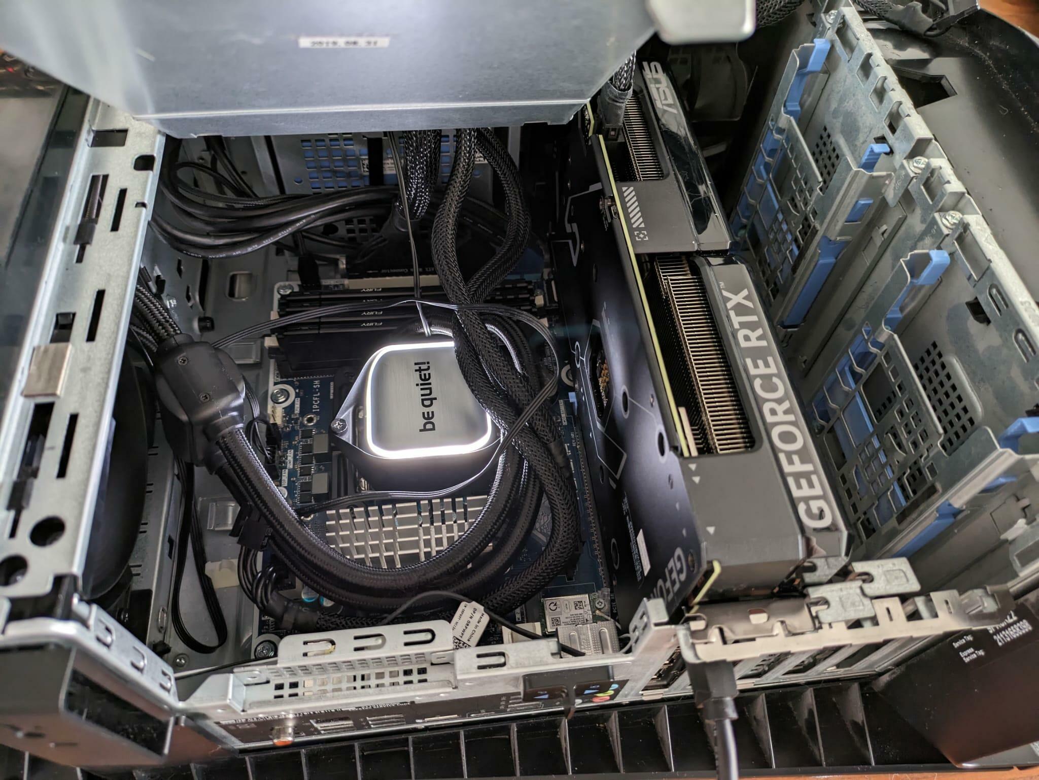

ich überlege ab und zu meine RTX 3070 im Aurora R10 durch eine RTX 4070 oder höher auszutauschen. Die Dell RTX 3070 hat eine Länge von 26cm. Leider gibt es nach meinen Recherchen nur eine RTX 4070Ti von Gigabyte welche nicht länger als 26cm ist.
Ich habe in meinem X51-R3 eine Nvidia RTX 4070 (Super) FE verbaut, die ist nur 24,5cm lang und ist zwei Slot breit - passt wunderbar.
Bearbeitet von dude08/15

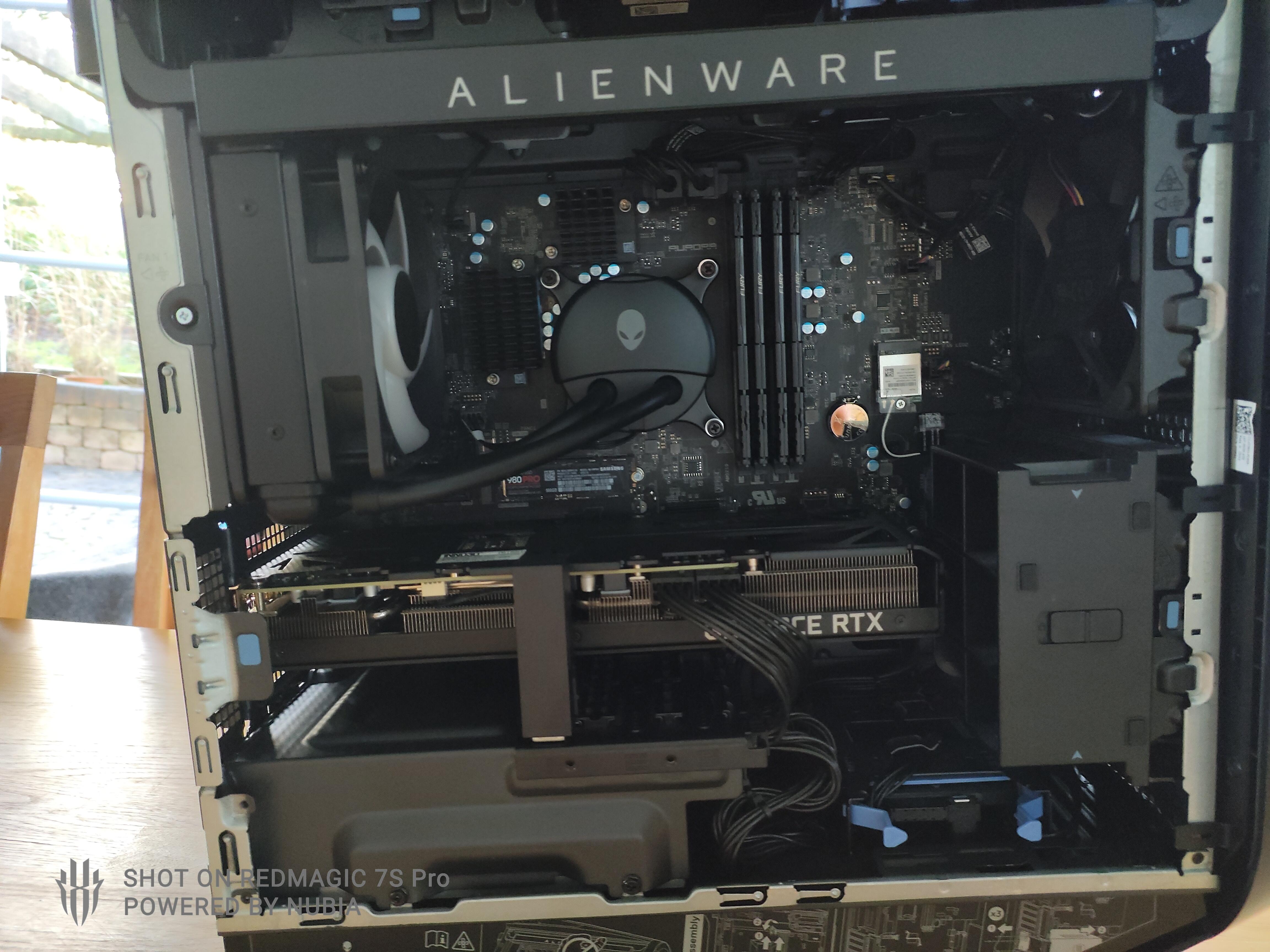

Stimmt aber nicht ganz, ich habe problemlos in meinem R14  ne 3080 mit 30cm verbaut, ohne Modifikationen, ist zum Frontlüfter sogar noch 1cm Luft 😉

Nee, 34 geht dann nicht mehr ohne Modifikationen , wenn ich den Plastikkasten wegnehmen würde der den Luftstrom lenken soll, würde auch 34 cm gehen. Wie das platztechnisch beim R10 ist weiß ich auch nicht, da hilft dann nur messen oder n Stück Pappe mit den Maßen ausschneiden und gucken wie es ausschaut, hab ich schon mal so gemacht, da ich meiner Messung nicht ganz vertraut habe 😉
