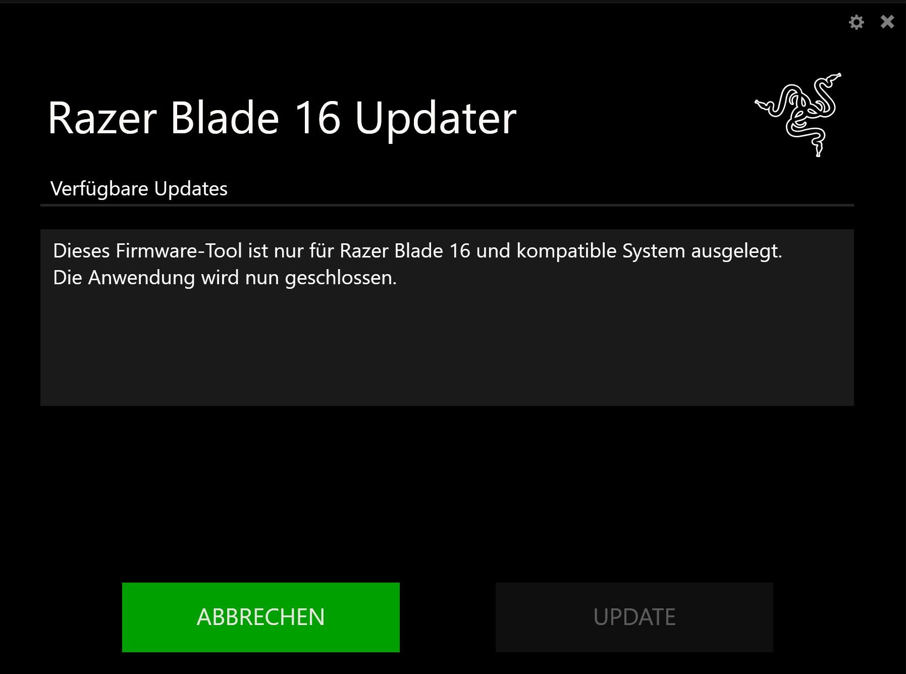

Der Updater aus deinem Link funktioniert bei mir nicht. Ich habe einen aus 2024, vielleicht liegt es daran?.
ja das Update war für die 2023 Version, für das Blade 16 und 18 2024 gibt es noch keine Firmware/BIOS Updates
