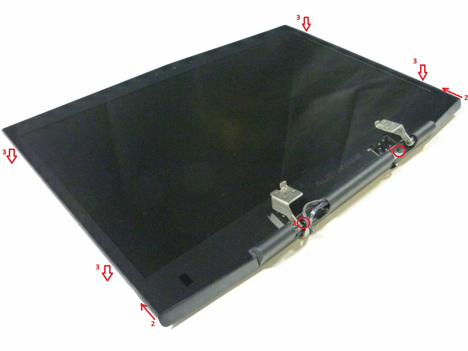

vor 2 Stunden schrieb Uziel:
Habt Ihr eine Anleitung wie man den Deckel abnehmen kann ?
dafür musst du den Monitor nicht mal ausbauen:
-einfach die Tastaturblende entfernen/hochklappen
-das Display etwas nach hinten positionieren, so dass unter dem "ALENWARE" Schriftzug mittig am unteren Rand die zwei Befestigungsschrauben erscheinen (rote 1 im Bild)
-diese dann heraus drehen, was etwas fummelig ist
-nun  den hinteren Deckel ca. 5mm von der Scharnierseite aus parallel nach oben mit den Fingern herausdrücken aber dabei noch nicht abnehmen (rote 2)
-es sollte sich nun ein Spalt zwischen der Oberkante mit der Kamera und dem Deckel gebildet haben
-jetzt kann man den Deckel vorsichtig nach hinten, weg von der Rückseite, abnehmen (rote 3)
Bearbeitet von dude08/15
