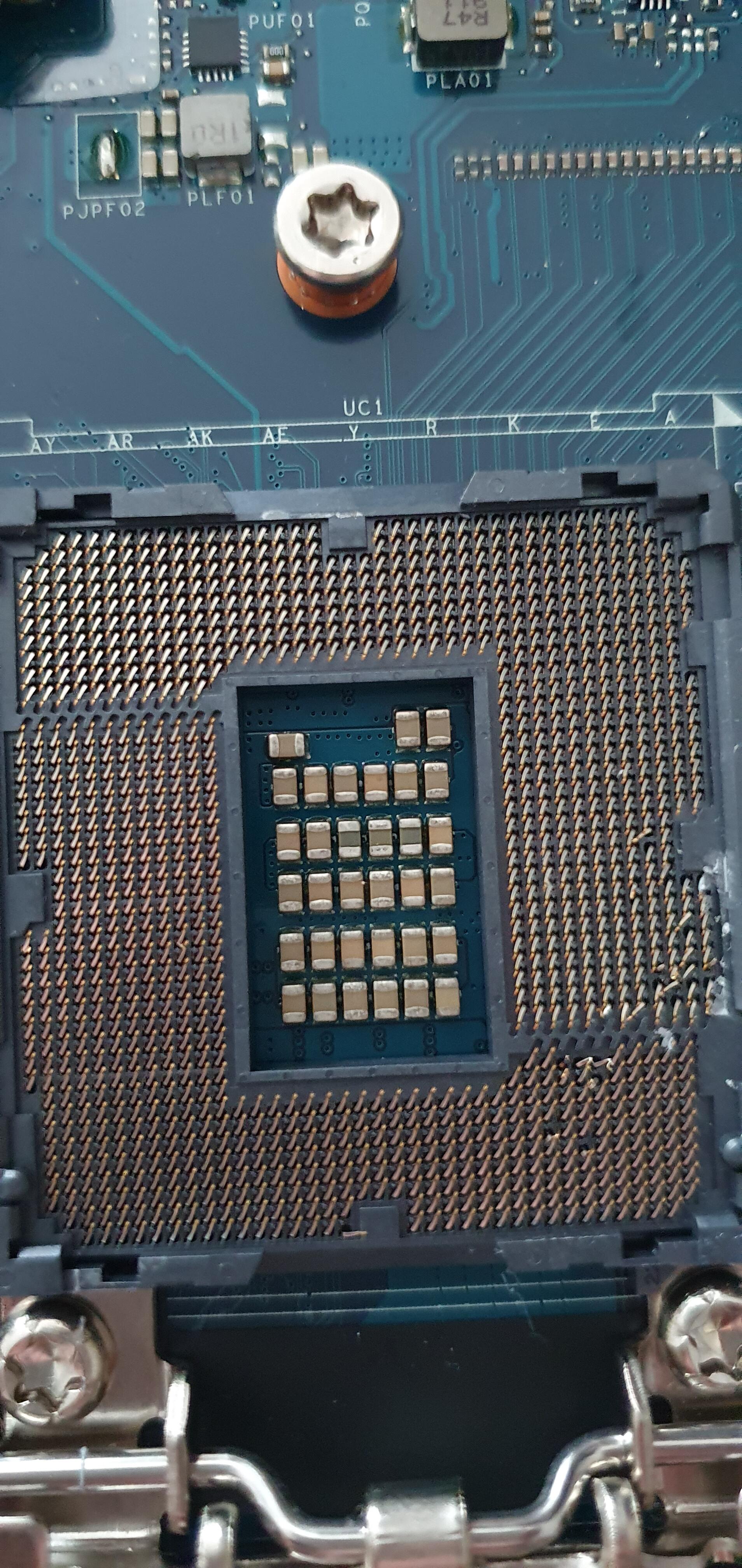

Habe bei mein Area 51m R1 den CPU von i7 9700k auf i9 9900k gewechselt und nach dem Umbau, leuchtet die Tastatur in alle Farben, man hört die Festplatte und der Bildschirm bleibt schwarz.
Danach wollte ich wieder den i7 einbauen und mir ist dabei aufgefallen, das ein paar (rechte untere Seite) goldene Transistoren/Draht, verbogen sind, ich nehme an, dass wird wohl der Grund sein?
Mir fehlt das nötige know how dafür, mit dem Handybild sieht man es 10 mal besser, als mit den Augen, werde es vermutlich versuchen reparieren zu lassen. 🤷‍♂️

R.I.P würde ich auch sagen.
Es gibt Werkzeug für Pins gerade biegen, Versuch macht klug!

Ja, für alte AMD CPUs mit Pins. Nicht für LGA Federkontakte. Das ist ne ganz andere Baustelle und nicht vergleichbar. Hab beide Arbeiten (AMD PGA Pins und intel LGA Sockel Pins) schon selbst gemacht und LGA Pins sind äußerst schwierig zu reparieren/ zurückzubiegen.
Ein Freund ist Ingenieur in Medizintechnik und hat sowas mal repariert, meinte aber auch gleich, dass es unwahrscheinlich ist, dass wieder hinzubekommen. Wäre am Ende immer noch Glückssache, wenn man den CPU so drauf bekommt, dass die Pins dann genau an der Stelle Kontakt haben, wo sie sein müssen. 😬
Ach, stimmt ja, da nützt einem das Werkzeug natürlich nix, Federkontakte reparieren ,puhhaa 🙈

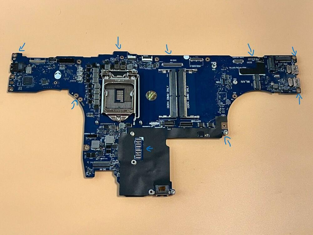

Würde dieses Mainboard in den R1 reinpassen, weiß nicht genau was er mit Rev 2.0 meint?
Kumpel meint, sind schon zuviele Pins abgebrochen.

Es sollte passen.
Der Unterschied vom R1 zum R2 Board besteht auch in der Anzahl der RAM-Bänke, das R1 hat deren vier und das R2 nur zwei.
weiter unten in der Beschreibung steht:
"Dieses Motherboard ist brandneu, es ist die neuere REV. 2.0, die nicht sprengen Mosfets wie die REV. 1.0."
Also nur eine verbesserte neuere Version.

Federkontakte werden ja vermutlich in der Längsrichtung geführt. Sind die feinen Stifte auch nur minimal verbogen klemmen diese in ihrer Führung. Meiner Meinung nach nicht die allergeringste Chance auf Erfolg, so genau bekommt man das nie mehr gerichtet von Hand.

Ich bin mit Sicherheit nicht so ein Profi wie die meisten hier, Hobbybastler, aber habe bestimmt schon 100 mal ein Prozessor gewechselt, mir ist wie geschrieben, leider durch Wind oder was auch immer, am Rand, ein kleines Stück Taschentuch drauf gefallen und ich kam davor von Arbeit, war noch gestresst usw., wie auch immer, aber mit Sicherheit war es keine Dummheit und ich muss daraus lernen, wie aus allen Sachen, die auch zufällig passieren können.
Ich ärgere mich schon oft selbst genug darüber und die 350€ wollte ich nun auch nicht für sowas ausgeben.
Was ich noch nicht ganz nachvollziehen kann das ein Taschentuch sowas anrichten kann, oder ist es beim Entfernen des Tuchs passiert? Eigentlich jetzt auch schnuppe, nur Interesse halber. Ich habe auch schon unzählige CPUS aus und eingebaut, dennoch ist es mir auch einmal passiert das der Kühler mir durch kurze Unachtsamkeit entglitten und auf die Pins gefallen ist. Waren auch Federkontakte auf einem ziemlich teuren Board, keine Chance das zu richten, konnte es noch auf eBay zu einem guten Preis verkaufen.
Hab auch schmerzlich draus lernen müssen konzentrierter zu werkeln 🙈🥴

Das Stück Taschentuch an der rechten Seite des Sockels, habe ich auch langsam und sachte versucht zu entfernen, dennoch war alles sofort versaut, extrem empfindlich.
Ich hatte vorher mit einen Taschentuch, die Reste von der Kühlpaste entfernt, es lag eigentlich weit genug weg, trotzdem war es aufeinmal da, Ventilator lief. 🤷‍♂️

jup. Ist ein R1 Board. R2 Mobo ist sehr verschieden zum R1. Hab mal Bilder angehangen @SpecialAgentFoxMulder
R1
R2
