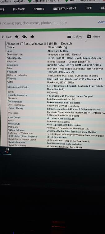

Es geht um meinen 10 Jahre alten "Daddy", welchen ich mit wenig Geld ein bissl schneller machen möchte. Screenshot anbei...ich möchte ein bissl wieder Spiele zocken, da wÀre ja der RAM eine prima Investition: Kann ich einfach die 2x 4 GB von der leicht zu erreichenden "Hinterseite" in die RAM Slots (siehe Screenshot) gegen 2x 8 GB DDR3L wechseln? Auf der "Vorderseite" wÀren da ja noch die anderen 2x 4 GB RAMs versteckt, da möchte ich ungern werkeln, so viele Schrauben lösen und die auch wechseln....
Das wĂ€ren dann ja 24 GB, geht das ĂŒberhaupt? Sonst lese ich immer nur 8 GB, 16 GB oder 32 GB...

Die Kiste kann glaube ich nur 16 oder 32 GB. Wird dir aber in Spielen nicht viel bringen. 16 GB sollten absolut ausreichen, hatte ich in meinem auch damals.
Mfg
Edit: Gerade nochmal recherchiert, 32 GB kann der , aber ob das was bringt?đŸ€” Denke bei der Kiste reichen 16 GB definitiv, die GPU ist ja nicht die schlechteste, kommt drauf an was zu zockst und mit welchen QualitĂ€tsanspruch bzw. Einstellungen. Am besten ist alle Riegel die gleichen Timings, Marke usw. kannst du mit CPU z leicht auslesen.

vor 9 Stunden schrieb Hedron:
Das dĂŒrfte funktionieren, man sollte nur auf einer RAM-Bank (sich gegenĂŒberliegende SteckplĂ€tze) die gleichen ModulgrĂ¶ĂŸen&typen verbauen, da diese jeweils im Dualchannel betrieb so am besten funktionieren.
Ich wĂŒrde fĂŒr die 2x8GB Riegel die selbe Marke und Typ (von den Timings her) wie die schon verbauten 4gb Riegel verwenden und auf die DDR3L Bezeichnung achten, die normalen DDR3 ohne L wĂŒrden wegen der Spannung wohl nicht laufen.
mMn sind die 16GB RAM aber ausreichend fĂŒr die meisten (etwas Ă€lteren) Spiele.
An die hinteren BĂ€nke kommt man eigentlich verhĂ€ltnismĂ€ĂŸig leicht ran, hatte damals auch etwas bedenken, aber ging dann doch erstaunlich leicht. Schön vorsichtig sein, dann geht's 😉
beim Alten M17x hatte ich auch mal 24gb drin, weil die noch ĂŒbrig waren. Sehe keinen Grund warum das beim AW17 nicht gehen sollte. Bedenke das alle Riegel nur so schnell laufen wie der langsamste.
