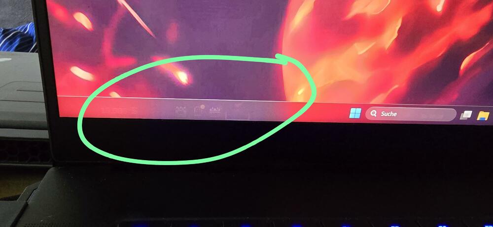

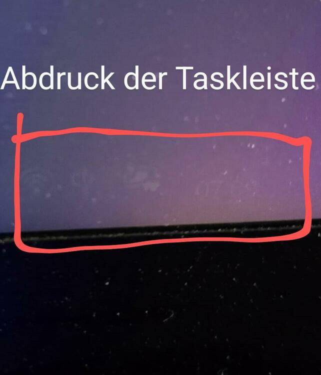

Hallo Leute,
bei dem Laptop von meiner Frau ist das Bild eingebrannt vermutlich. Ich hoffe ihr könnt ihr helfen ob das ein einbrennen ist oder nur ein Ghosting da es nach einer Weile verschwindet. Das vom Sims spielen der Abdruck von dem Menü
Es handelt sich um das Razer Blade 15 RZ09-0421 mit einem QHD Display

Was mich ein wenig wundert ist es ist ja nicht ein OLED sondern es ist das IPS WQHD Display da sollte sowas ja nicht passieren. Und es verschwindet immer wieder nach einiger Zeit und taucht dann später wieder auf.
Die Aufnahme von unten links ist ja vom Spiel. Was nach dem beenden des Spiels dort auftaucht. Da hilft ja kein Bildschirmschoner beim Spielen. Würde nur bei der Taskleiste helfen.
Wovon ich jetzt kein Bild habe im Spiel selbst hab ich auch oben rechts dann das Steam Desktopsymbole durchscheinen.

so zu dem Problem mit dem Burn in es war weg heute morgen, und nach 10 Minuten war es wieder da nachdem das Spiel gestartet worden ist.
