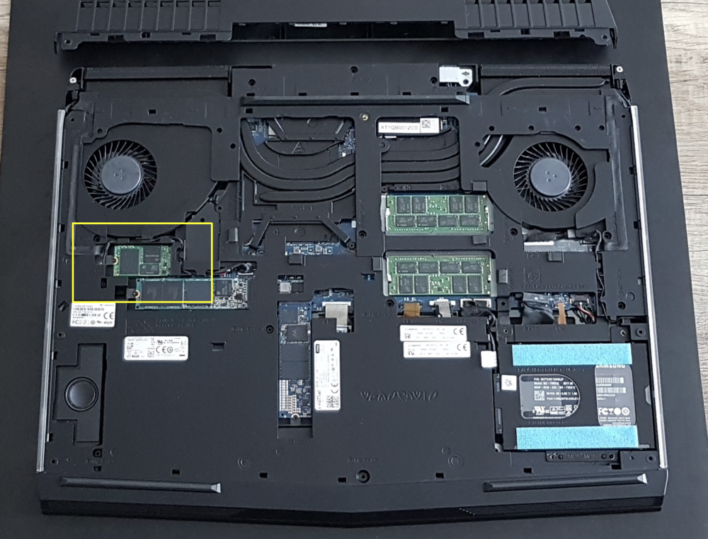

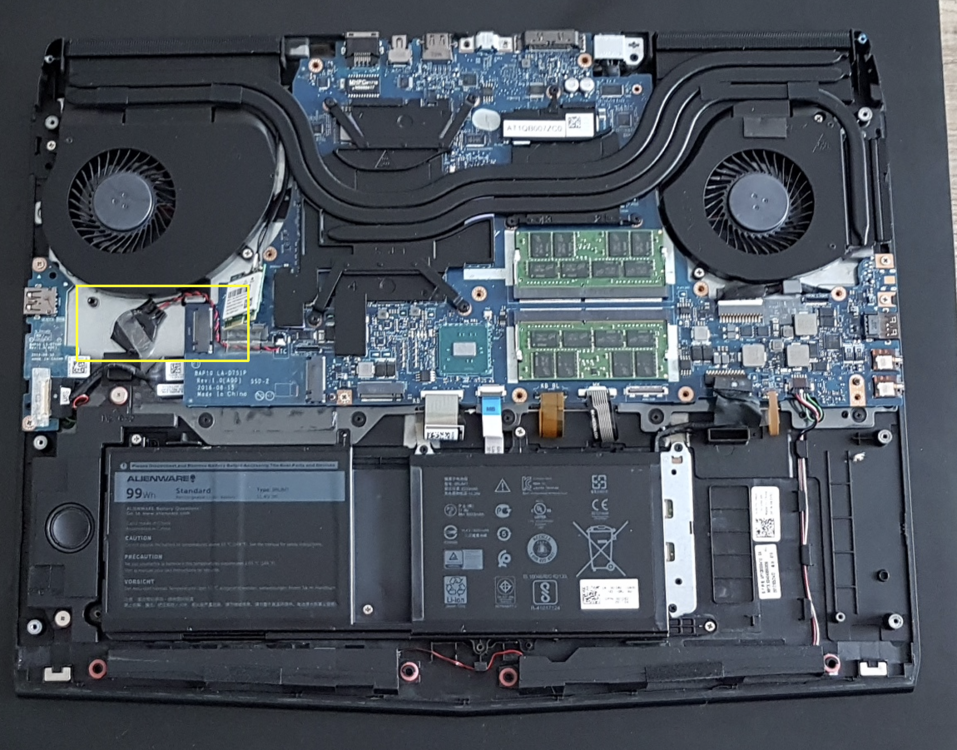

Ausgehend davon, dass auch wirklich das M17 R4 (und nicht M17x R4 gemeint ist) gemeint ist, befindet sich die CMOS Batterie unter den SSD-Slots:
RTC - Real Time Clock:
